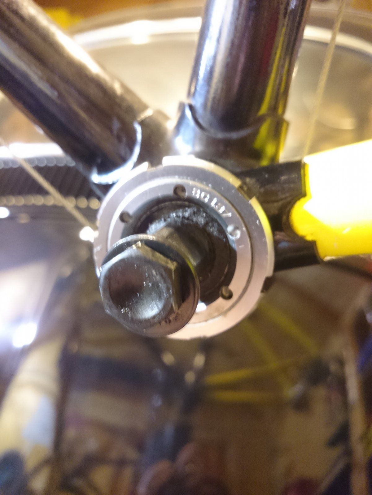

Noch einmal zum TRI-A Umbau von SANTÈ zu ULTEGRA 6500:
Das bisher verbaute SHIMANO Tretlager (BC 1.37) besitzt eine Achsenlänge von 118mm bei einer Gehäusebreite von 67mm. Anbei ein schnelles Bild:
Ich muß dieses Lager wegen der ULTEGRA Kurbeln gegen ein OCTALINK Innenlager austauschen. Sollte dabei die Achslänge gleich bleiben?

Nein. Die Achslänge muss zur Kurbel passen nicht zum Rahmen (Ausnahme wären oversize-Rohre).
Ultegra 6500 zweifach hat 109,5mm
https://www.sheldonbrown.com/bbsize.html#ultegra
Hier siehst Du z.B. was Du für Octalink-Lager bekommst: https://www.bike-components.de/de/Shimano/105-Innenlager-BB-5500-Octalink-p955/
