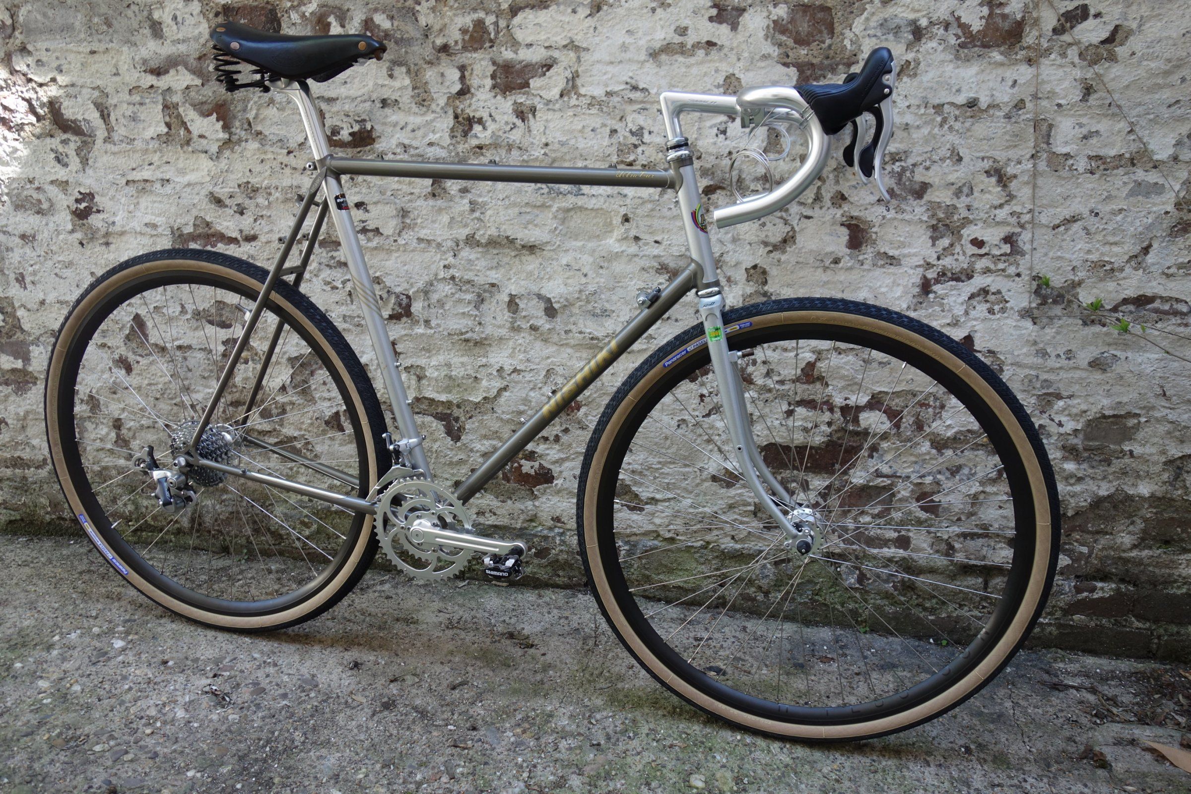

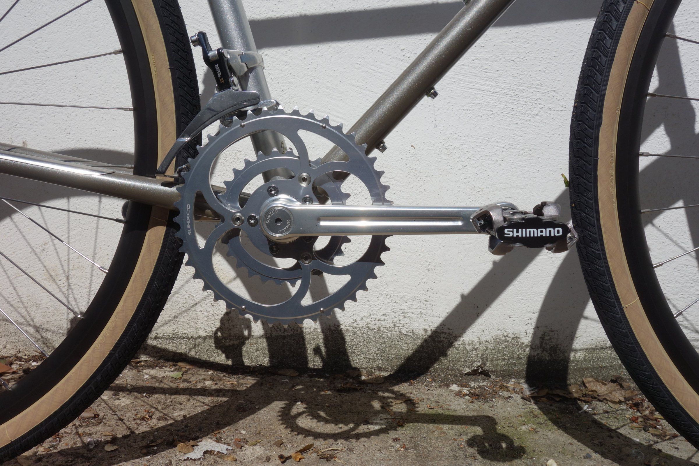

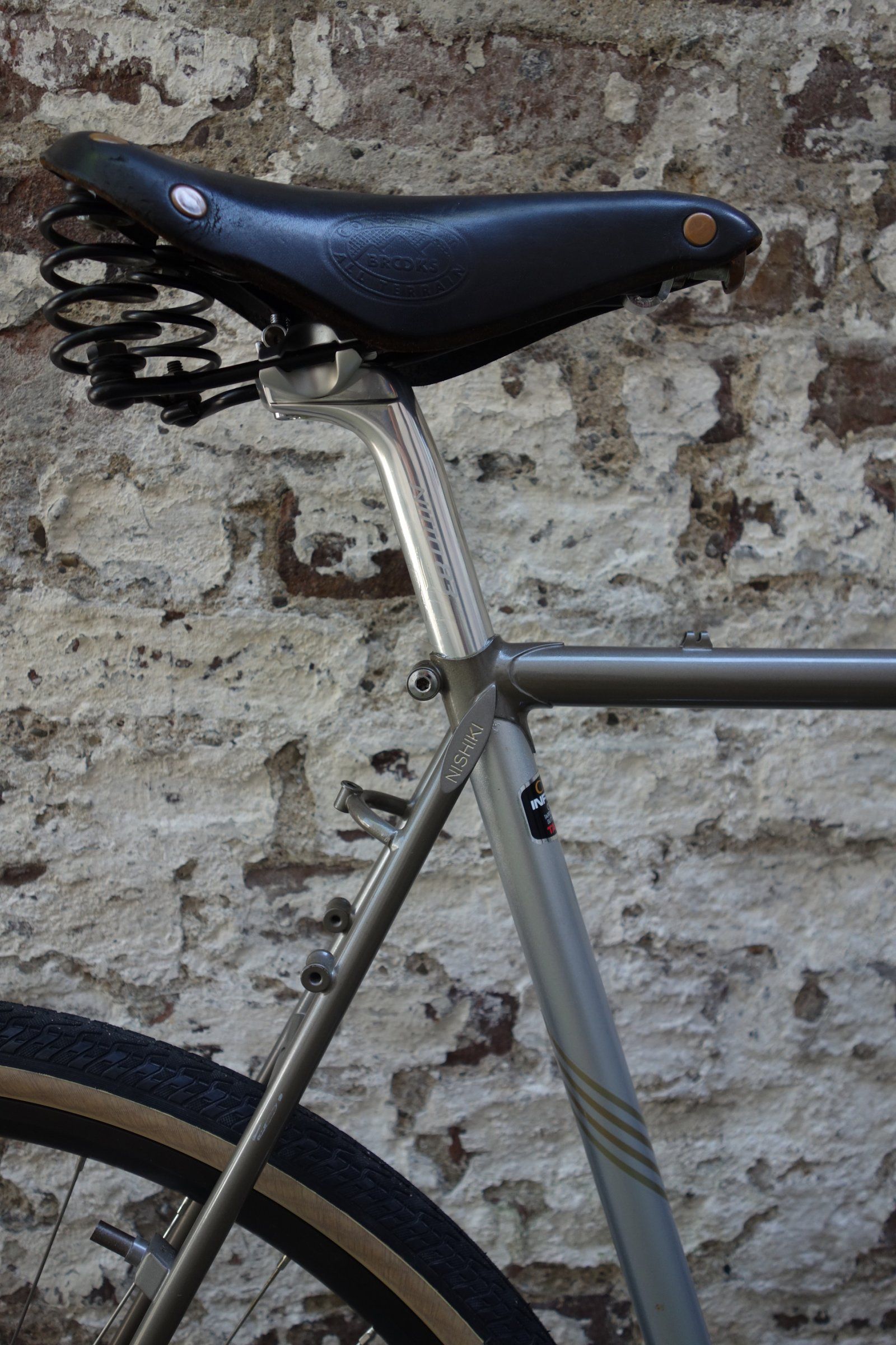

Nishiki
Es geht voran...hat schon mal Schuhe an und einen Platz zum Sitzen.
Und irgendwas wie "Konnichi wa" hat es auch schon geflüstert...
WENN das so ist, dann stimmts, fahre ich auch so. Die Hebel erinnern mich aber an 11-fach. gibts die auch in 10?
