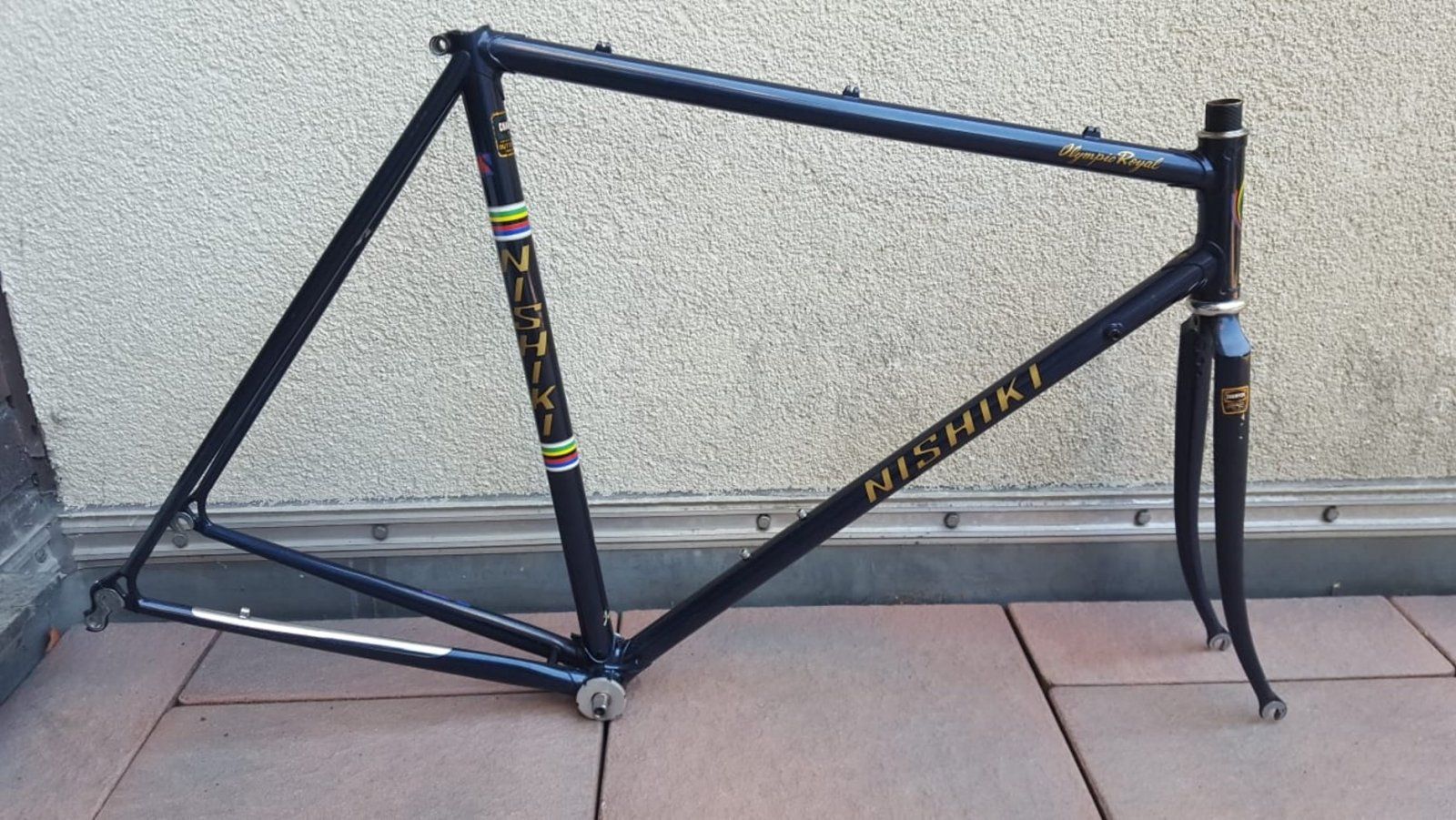

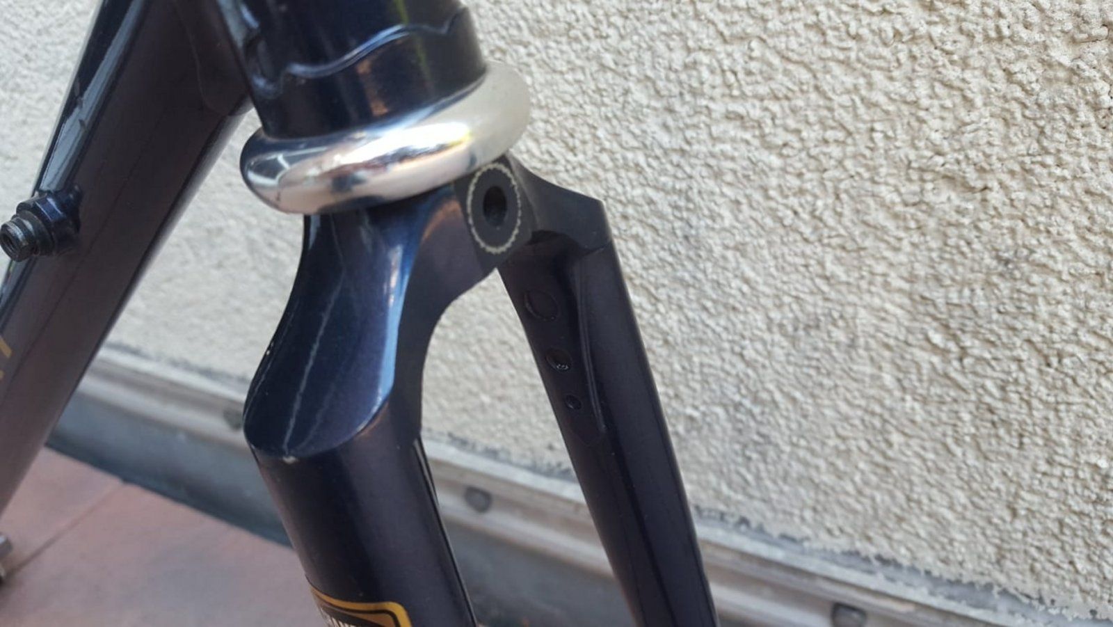

so , es hat zwei Tage gedauert mit Bildern von meinen ungelabelten Nishiki Rahmen aus der Olympic Royal Serie.
Hier nun die Bilder nochmals verbunden mit meinen Fragen an Euch . Alles Details diese Rahmens sind identisch mit den Nishiki Olympic Royal Rahmen 1980 - 1985 , die nach Europa ( Rose und NL ) exportiert worden sind.
  • wer hat diese Rahmen umgelabelt auf die fiktive Marke RECORD ?
  • wer hat diese Record Rahmen vertrieben ?
  • wer von Euch weiß dazu etwas für mich ?
auf dem Unterrohr ist noch schemenhaft oberhalb der Flaschenkäfig-Gewinde der Abdruck des Decals RECORD zu erkennen. Gewinde nur für einen Flaschenhalter wie bei Olympic Royal.
die kleinen weiß ausgelegten Rauten an den Tretlagermuffen ist original Kuwahara/Nishiki aus Kobe.
Gab es bei Nishiki nur bei bei den Olympic Royal Rahmen.
Tretlagergehäuse ist eindeutig Nishiki Olymic Royal Herkunft : EE = Europa und 1984/85

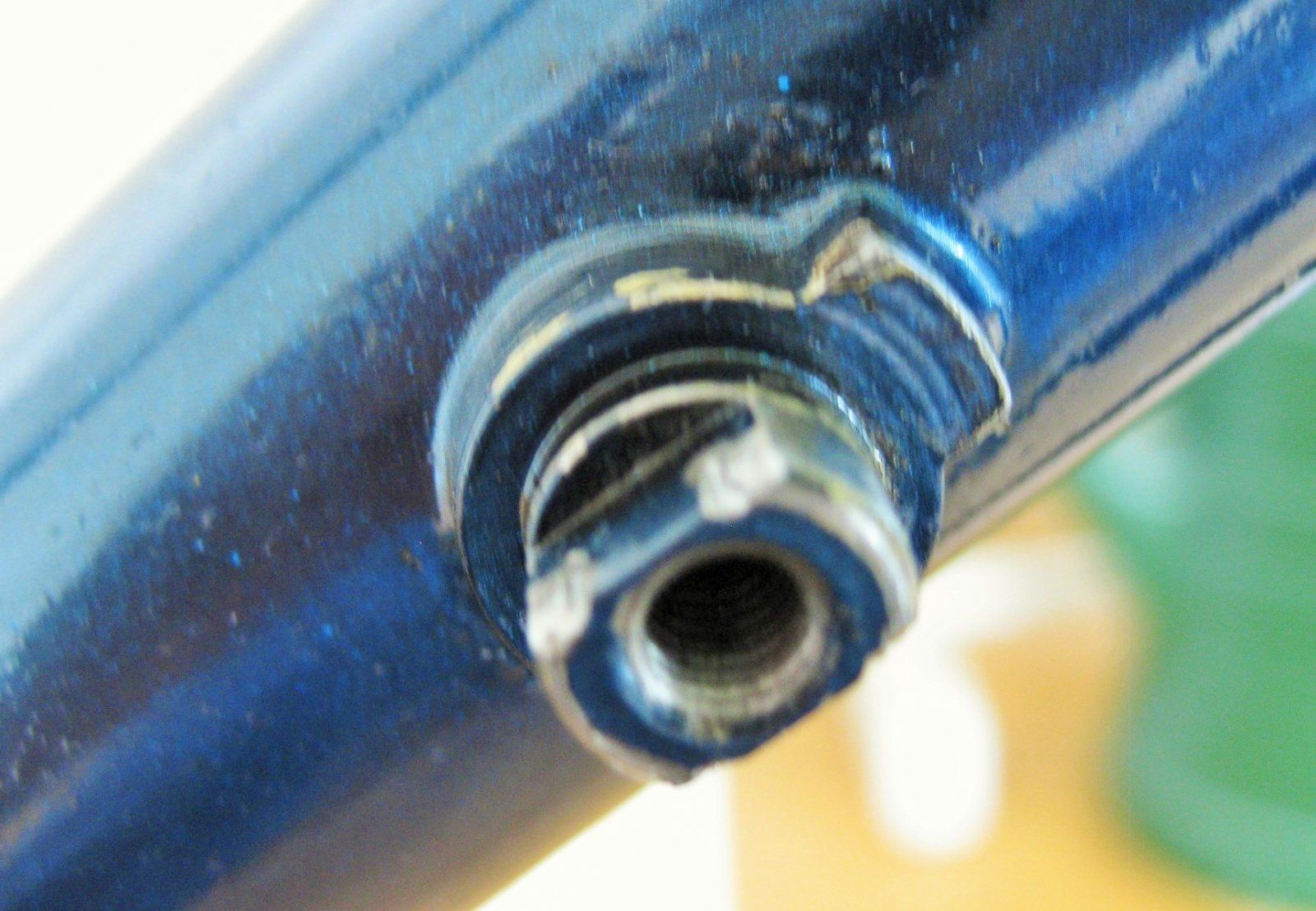

Noch 1984/84 wurde hier dieser spezielle M4,5 Schaltsockel mit Nase von Shimano aus den 70er Jahren verbaut. Ist auch bei den Olympic Royal Rahmen so gewesen. Es ist eine Hölle , die dazu passenden Adapter und M4,5 Knebelschrauben zu finden.
Der mittelblaue Lack ist sehr transparent und lässt die komplette Unterverchromung durchscheinen.
die schlanke Tange Gabel des Olympic Royal ist übrigens identisch mit der Gabel vom Centurion Professional
Ein lustiger " Zufall "...?
Spaß beiseite,denn in vorliegendem Fall könnte sich diese Tatsache als überaus praktisch herausstellen,und zwar in Bezug auf das Baujahr!
Das zweite E steht also für 1984 oder 1985.

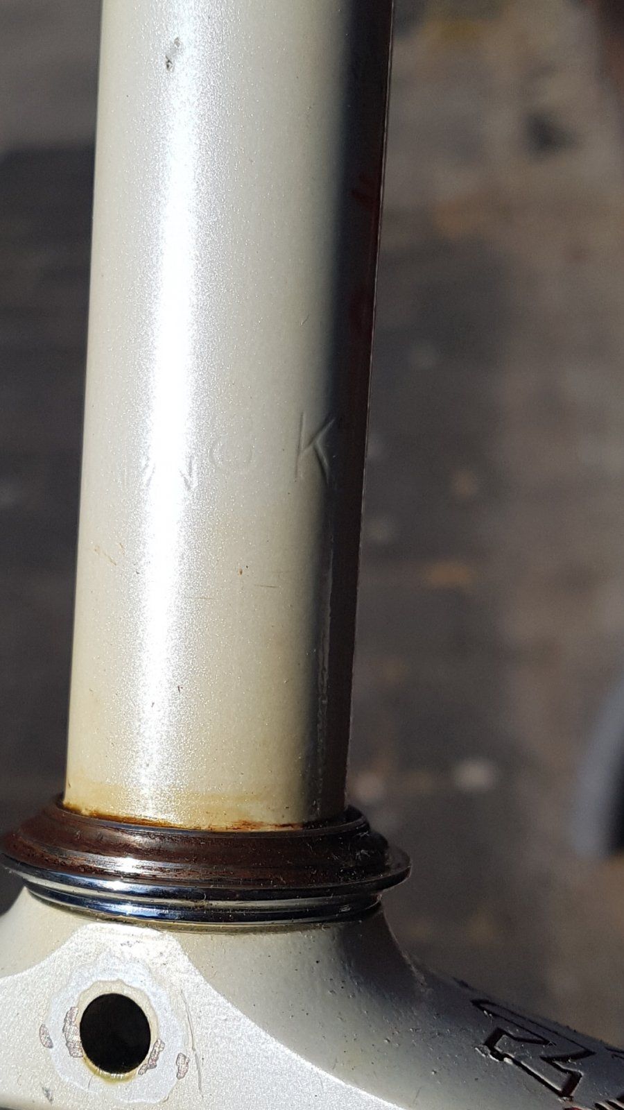

auf der Tange Gabel meines RECORD-Rahmens ist eingestanzt Tange 5E . Stellt sich nun die Frage , ob Tange mit einer 1 das Jahr 1980 oder doch 1981 meint ?
"Und noch eine Frage anbei...ist der Record gelabelte Rahmen (EE500422) mit deinem
Olympic Royal (EE500191) identisch? "
meine Antwort:
ja , jedes noch so kleine Detail ist identisch bei beiden Rahmen. Mit Ausnahme der Lackierung, einer optisch geringfügig anderen Chromfläche auf der Kettenstrebe und den fehlenden Decals beim RECORD Rahmen. Es sind beides zweifelsfrei Nishiki Olympic Royal Rahmen aus den gleichen Produktion.
Tange Antwort an @Oldie-Pedalleur :
Tange meint mit einer 1 das Jahr 1981.
Also steht die 5 für 1985 und das E
für den Produktionsmonat Mai.

Habe bei meinen beiden Olympic Royal heut morgen mal nachgeschaut was auf den Gabelschäften steht...
Beim perlmuttweissen EH 200107
ist Tange8K eingeschlagen.
Diese Gabel wurde also im
November 1978 hergestellt.
Das bedeutet im Umkehrschluss
das der Buchstabe H (evtl.) für das Jahr 1978 stehen könnte.
( Man könnte nach dieser neu gewonnenen Info vom Gabelschaft jetzt auch vermuten das es sich (evtl.) um ein 79'er Modell handelt,da vielerorts in Japan im letzten Quartal des Jahres damit begonnen wurde Modelle der kommenden Saison zu fertigen.)

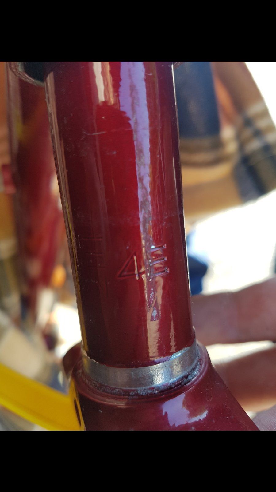

Beim burgundroten ED 100022
steht Tange4E auf dem Gabelschaft.
Diese Gabel wurde im April 1984 hergestellt.
Das würde wiederum bedeuten das der Buchstabe D (evtl.) für das Jahr 1984 steht.
Wenn ich richtig mitgerechnet habe sind das jetzt drei Räder die mit ihrer Rahmennummer und dem Gabel-Produktionscode mit der Zählweise der Amis übereinstimmen.
Das muss aber noch nix heissen,da drei Räder allein m.M.n. keine Theorie bestätigen.
Da braucht's schon ein paar mehr...
Also liebe Nishiki Besitzer,wer Zeit und Lust
hat kann ja mal bei Gelegenheit seine Gabel
ausbauen und nachschauen was da steht.
Lasst uns doch einfach mal schaun was am
Ende dabei herauskommt,bzw. welche Zählweise bei der Baujahrbestimmung

EDIT : Sorry fast vergessen,hab natürlich auch Fotos von beiden Gabeln gemacht...
Mein Olympic das ich hier auch schon gezeigt habe hat die Rahmennummer EI100609 und ist aus Amsterdam.
Danke Dir für die Info @kla58 :daumen:
Übrigens,ein sehr schönes Olympic nennst Du Dein Eigen!Ich habe seinerzeit den Aufbau hier mitverfolgt und zum Resultat kann ich nur sagen das sich alle Mühe definitiv gelohnt hat und das Rad wie neu dasteht...Chapeau&beide Daumen hoch!!!
Ps: Weisst Du zufällig was auf Deinem
Gabelschaft eingeschlagen ist?

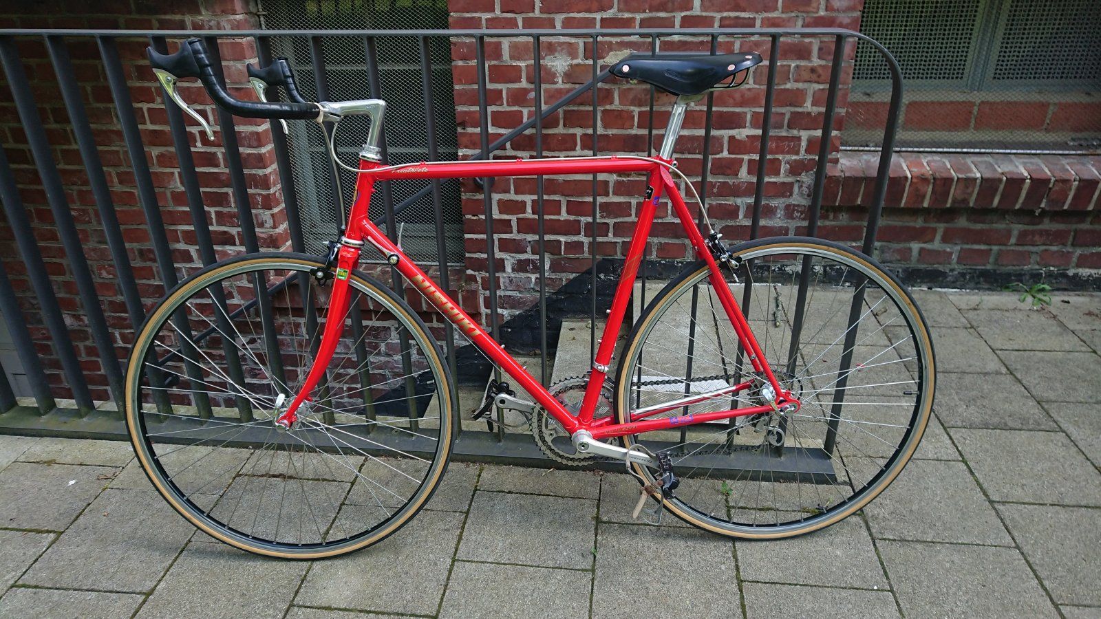

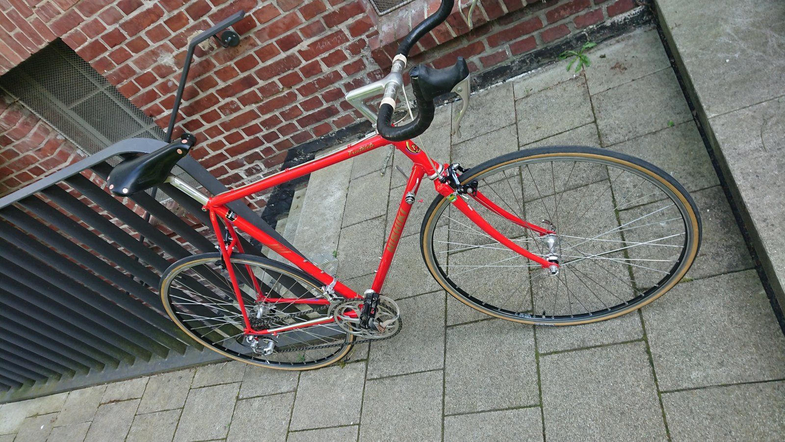

Hallo Nishiki-Freunde,
ich bin seit ein paar Tagen stolzer Besitzer eines Nishiki Triathlete in RH58 das mit hoher Wahrscheinlichkeit aus dem Jahr 1987 stammt. Ausgestattet ist es mit einem interessanten Mix aus Shimano 600, Exage Schalthebel, Sansin Naben und Dia Compe Bremsen. Die Felgen sind von Ukai. Die Reifen stammen von Panaracer. Der Nitto Vorbau wird von einem SR Lenker und einer SR Sattelstütze ergänzt. Die Pedalen sind von MKS. Somit stammt alles - bis auf den nachgerüsteten Brooks-Sattel - aus Japan.
Ich wüsste gerne mehr über das Rad bzw. seine Original-Aussattung. Könnte mir jemand freundlicherweise einen Scan/ein Foto aus dem Rose-Katalog mit dem Rad zukommen lassen?
Vielen Dank und viele Grüße
Takeshi
Was für einen Adapter meinst du ?
Auf den Sockel kannst du ganz normal Shimano Hebel aus der Periode montieren , das M4,5 ist kinderleicht auf M5 aufzuschneiden , M5 Knebelschrauben sind ja nicht so selten , welches Problem siehst du da ?
Das Beschaffungproblem heute ist nicht diese spezielle M4,5 Knebelschraube . Die gibt es z.T. noch gegen richtig Geld im Netz . Das Innengewinde des jap. Schaltsockels aufzuschneiden auf M5 ist nicht so mein Ding , weil ich den Rahmen gerne original lasse. Ich habe mir deshalb ein M4,5 Schneideisen besorgt , um die M5 Knebelschrauben runter zu schneiden auf M4,5 Gewinde.
Jedoch diese speziellen halbrund Adapter für den jap. Sockel mit der Nase sind zunehmend seltener zu finden . Die Adapter für die ita. Sockel passen nicht auf den jap. Sockel . Und die ita. Adapter innen mit Dremel und Fräskopf ausfräsen führt meist zur Zerstörung der Außenhaut des Adapters .
