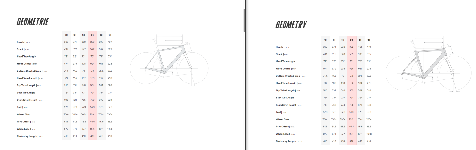

Hier mal die Geometriedaten von der Cervelo-Seite markiert für die RH 56.
Das Soloist hat minimal weniger Stack und logischerweise auch minimal mehr Reach.
Aber der Steuersatzdeckel ist höher, weil die Leitungen unter dem Vorbau laufen. Das relativiert den niedrigeren Stack und auch den längeren Reach. Am Ende wird der Vorbau beim Soloist und R5 auf derselben Höhe montiert, daher ist die Geometrie identisch:
Man bekommt das Soloist durch Spacer fast genau auf die Maße des R5. Aber hier ist es ja anders herum. Das gezeigte Soloist hat keinen Spacer, man darf also vermuten, dass dem Fahrer das R5 zu viel Stack hätte. Und das R5 eine Nummer kleiner zu nehmen ist dann schon wieder ein recht großer Unterschied im Reach/Stack und auch beim Radstand, das wird sich also schon anders fahren.
Viel Vermutung, wenig Wissen. Denn wir beide kennen weder den Vorbauwinkel noch die Aufbauhöhe des Cockpits. Was wir aber schwarz auf weiß haben sind die Geometriewerte und diese sind in derselben Rahmenhöhe so nah beieinander, dass es keinen relevanten Unterschied macht und man bei beiden Bikes dieselbe Sitzposition realisieren kann.
