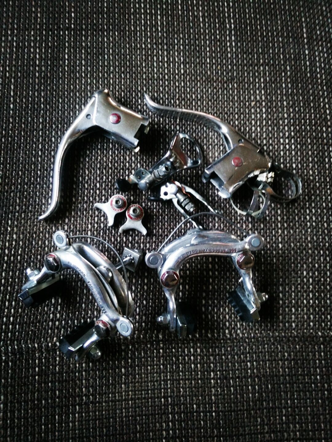

So ich schieb da nochmal ein Thema an, wir wissen ja das auch @derMicha nen enges Ablieferdatum hat (Anfang nächsten Jahres Wenn ich das recht in Erinnerung habe ;-)) und er auch noch nicht weiter ist...
Für die normalen Weinmann Hebel gibt es Ersatz von Cane Creek, Dia Compe. Wie sieht es aus mit den frühen Hebeln der 50/60er Jahre?
Ich habe leider keine hier aber in Aussicht und kann daher keine direkten Vergleiche machen, meine aber aus meiner Erinnerung heraus dass diese insgesamt schmaler seien als die neueren Weinmänner?! Welche Alternativen gibt es hier? Die vielleicht sogar zu einem etwas epochengerechterem Auftreten sorgen?
Alte Weinmann hodds findet man ja ab und an noch aber meisst sind die so hart, dass sie gleich reissen...

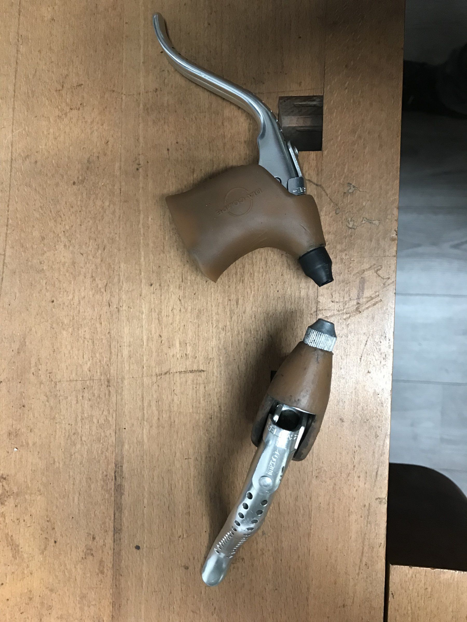

Ich muss das hier noch einmal hoch holen.
Hat da niemand einen Hinweis was da passen könnte? Irgendwas muss doch da passen. Ich habe dieses Set...
... und brauche da noch passende Überzieher. Ob das original Weinmann oder eine passende moderne Alternative ist sollte vollkommen egal sein. Hauptsache es gibt mal einen Hinweis auf eine Quelle. Denn sie @SirFaust schon richtig feststellte, die Zeit für den güldenen Rudi tickt erbarmungslos runter und langsam setzt Panik bei mir ein :eek::rolleyes:
Danke! :bier:

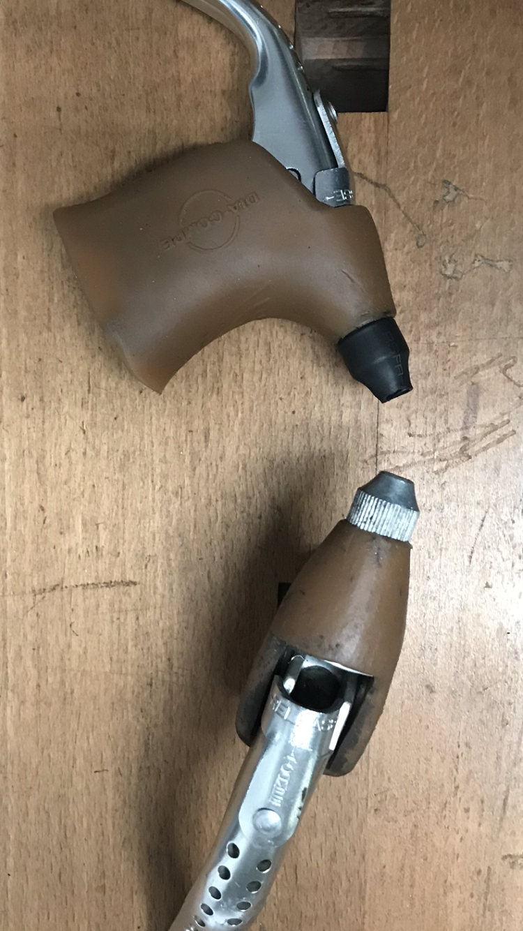

Danke! :bier:
Sehen die von der Form her Shimano BL-6200 (Arabesque) ähnlich?
Ja genau. Hier sollten die Hütli für die gerade Griffform (Typ "Weinmann") passen. Ich glaube, Cane Creek hat da waws Passendes. Von Dia Compe gibts sicher auch was, die waren ja bei vielen Modellen baugleich.
Danke! :bier:
voila?
http://www.rustines.fr/le-velo/116-tes.html
Mafac-Hütlis von Reciclone bekommen (und nur genommen, weil die Rustines so exorbitante Versandkosten haben). Bisschen Spülmittel auf den Bremsgriff, Hültli draufgeschoben, nach drei Tagen fängt das Material ob an, schmierig zu werden und sich aufzulösen ...
Die Dinger taugen einfach nix ... :mad::crash:
