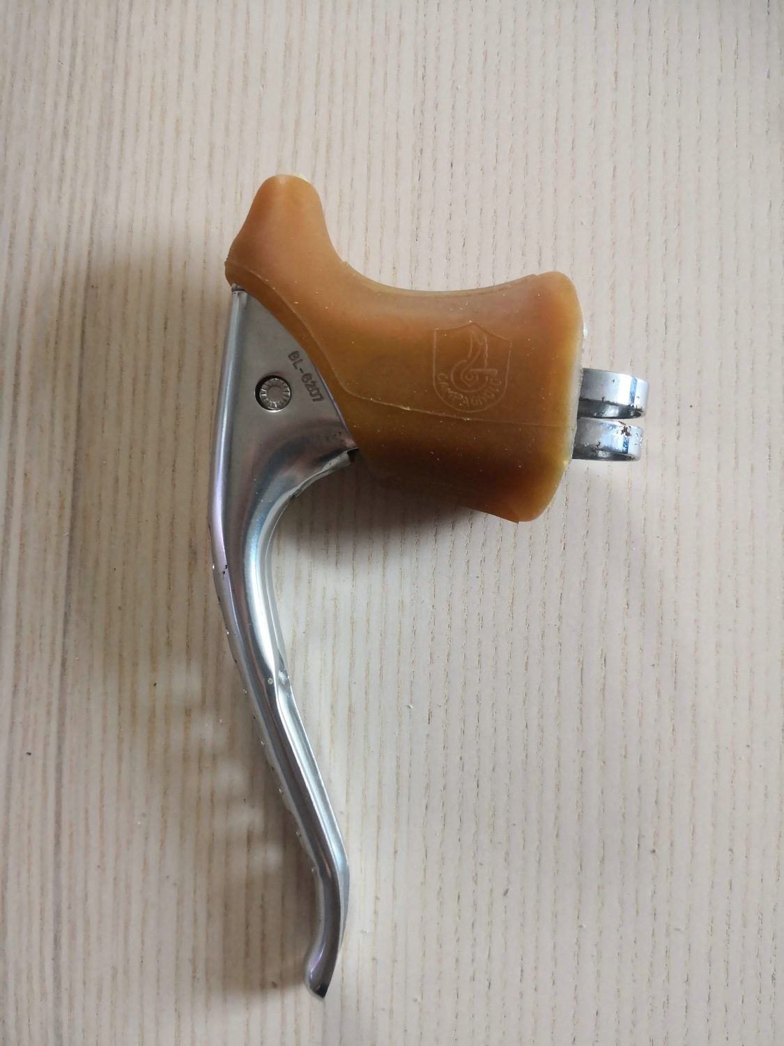

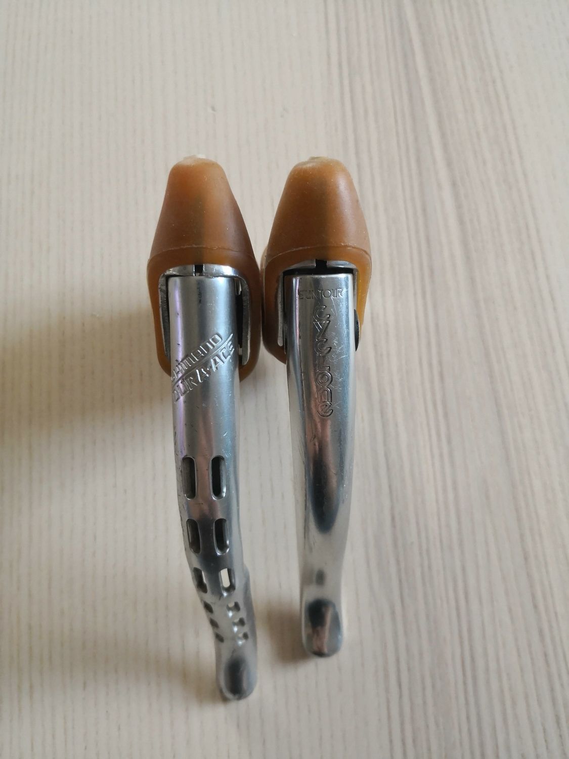

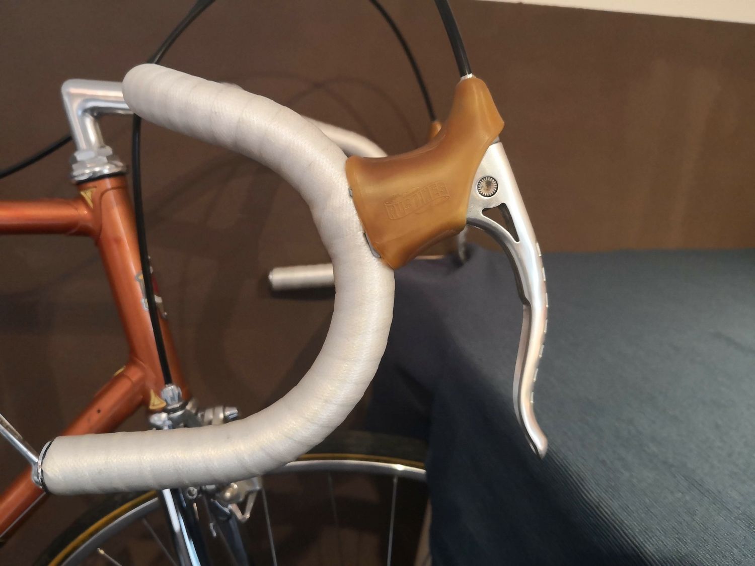

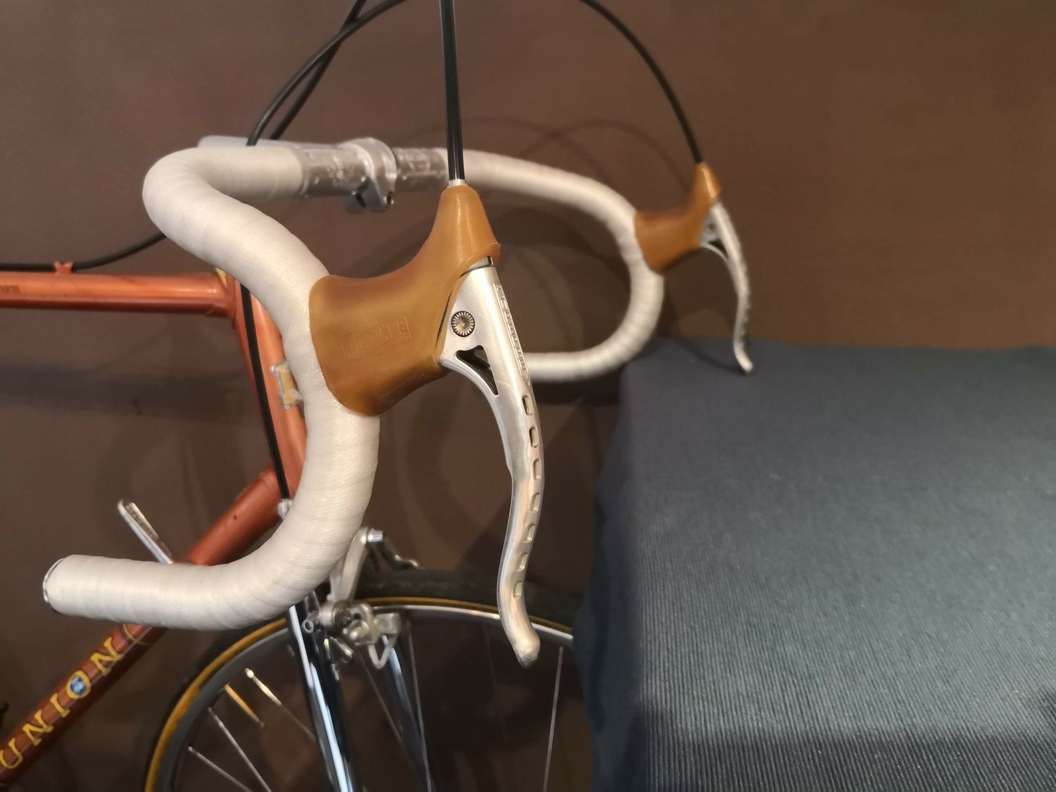

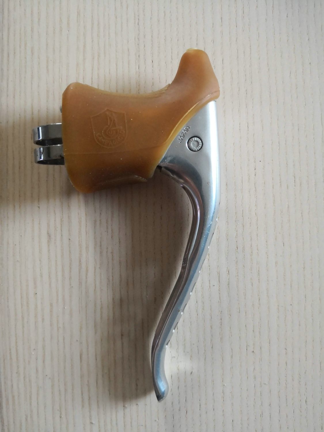

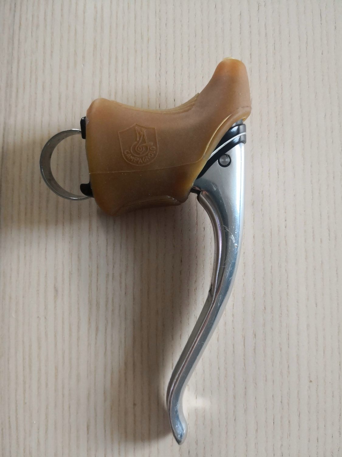

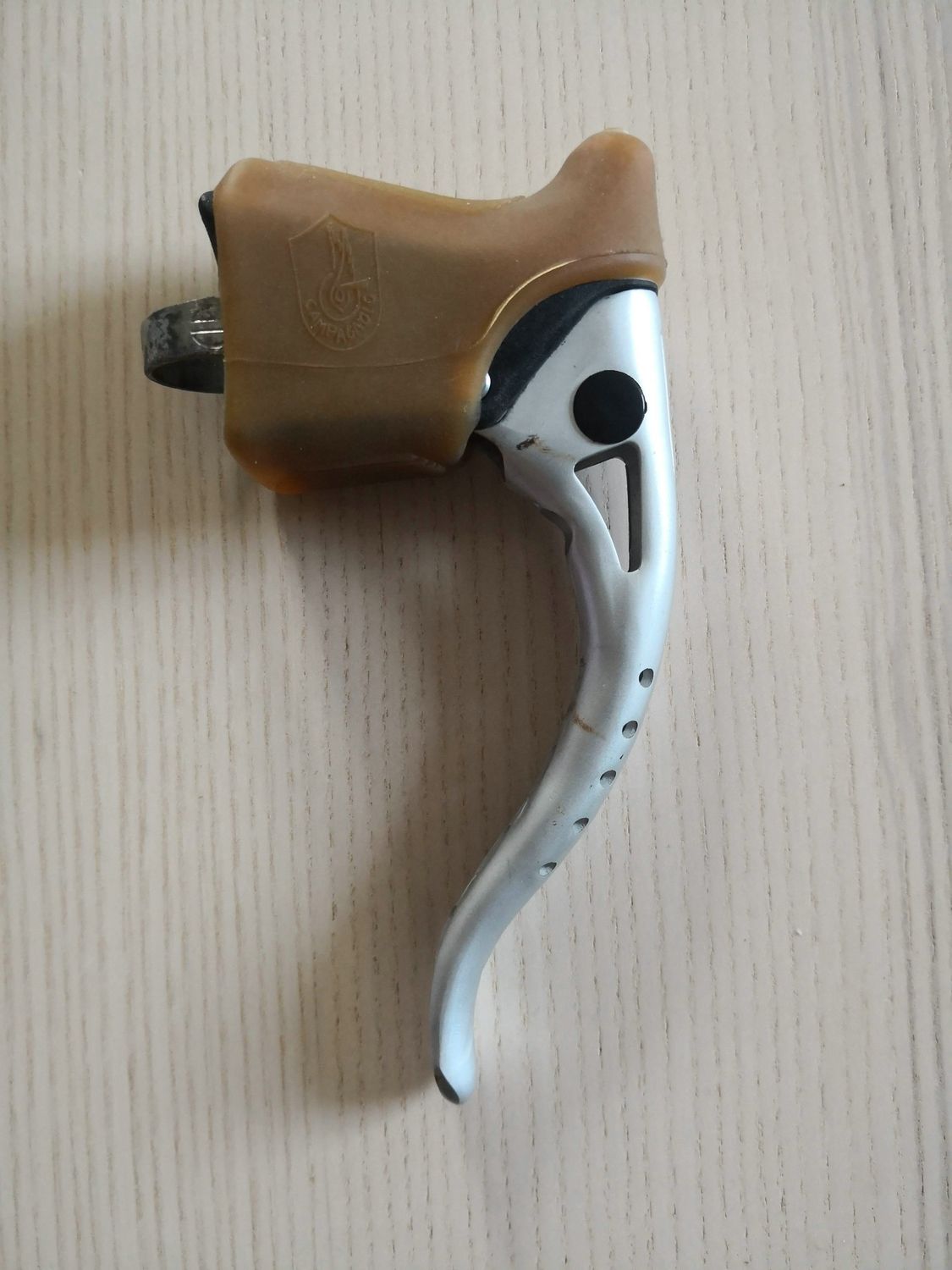

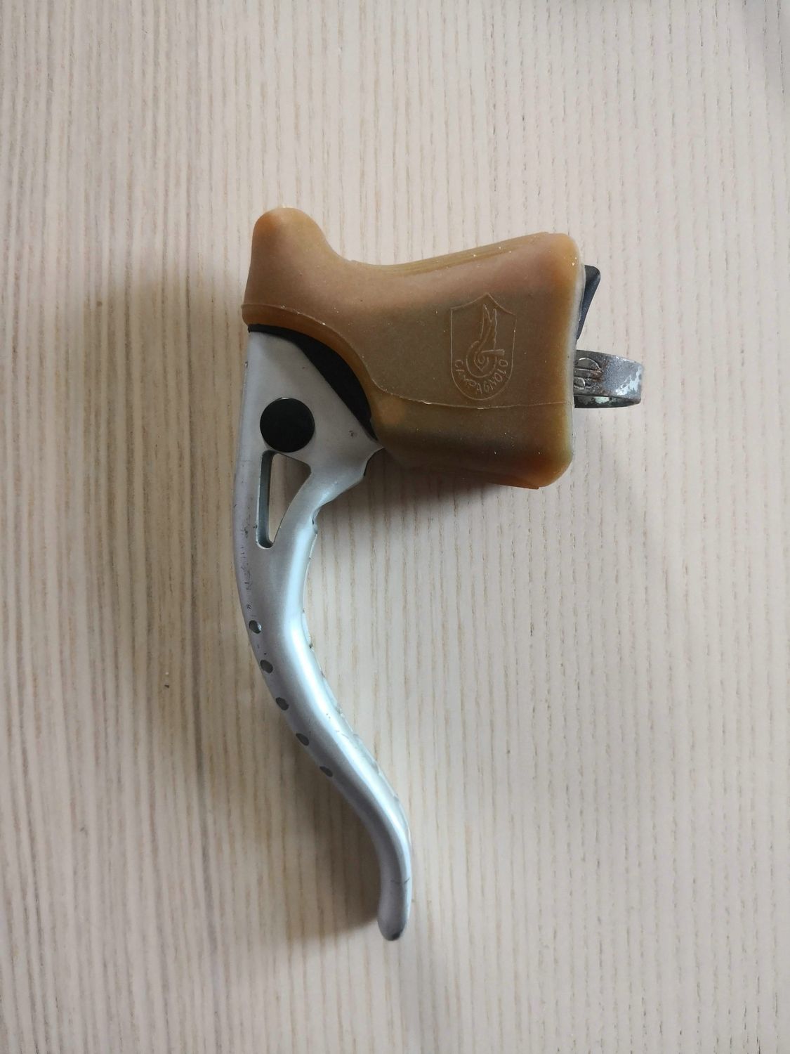

Auf der Suche nach echten Gummihoods bleiben (nach meinem Wissensstand) in diesen Zeiten nur mehr drei Anbieter übrig:
Campa
t2ec16vhjgoffvotc-uhbsbpf5i0r-60_57-jpg.157611
Mafac (Rustines)
Rustines
Campa und Rustines sind quasi identisch und da letztere eine hochwertige Alternative zu den ganzen braunen Kunststoffdingern á la Cane Creek und Dia Compe sind, hab ich mal etwas getestet..
Hier eine kurze Auflistung, was passt und was nicht.
Suntour Superbe Pro
