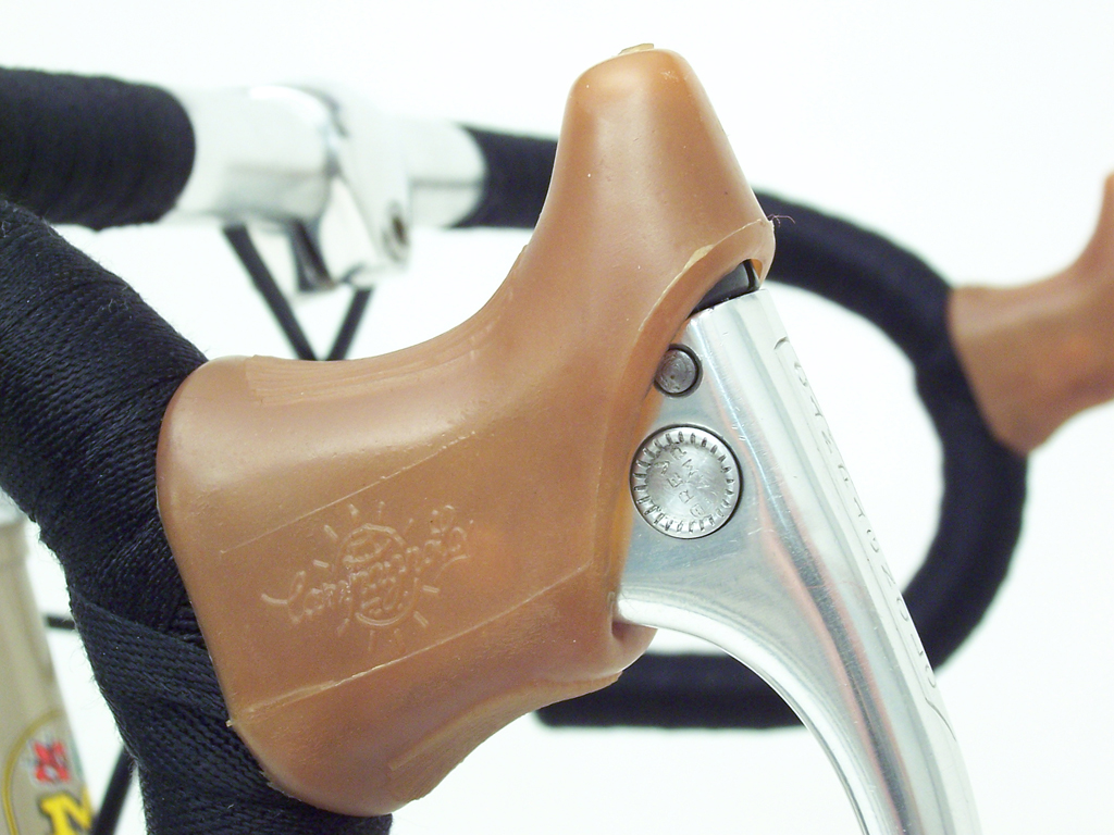

Aus gegebenem Anlass frage ich hier nochmal: was für welche kann man empfehlen? muss nicht original Campa sein, aber eben doch auf die alten (chorus) bremshebel passen und farblich nicht so "kack"braun sein sondern eben so...karamell nenn ichs mal :) :
Die von dir gezeigten Hoods sind doch für NR/ SR Hebel. GAb es Chorus auch vor dieser Form:
Falls nein, dann sollten die RE500 passen -> http://www.defietsenmaker.nl/index....on=article&group_id=10000016&aid=2707&lang=EN, (hab die irgendwo auch schon mal für um die 18 Euro gesehen)

Ich hab auf Modolo Corsa die aus meinem Drux-Link oben. Unten musste man etwas Gummi wegschneiden, damit man den Hebel bewegen kann aber sonst passen die super.
In der Apotheke. Unter 50 EUR/Paar hab ich keine gesehen. Aber Campagnolo müssten auch passen.
Ich hatte mal einen Satz Modolo-Hütli, die hab ich auf Superrecord-Griffe * geschoben (und dann verkauft). Passte sehr gut und war funktionell besser als originial. In deinem Fall wäre es halt andersrum...
