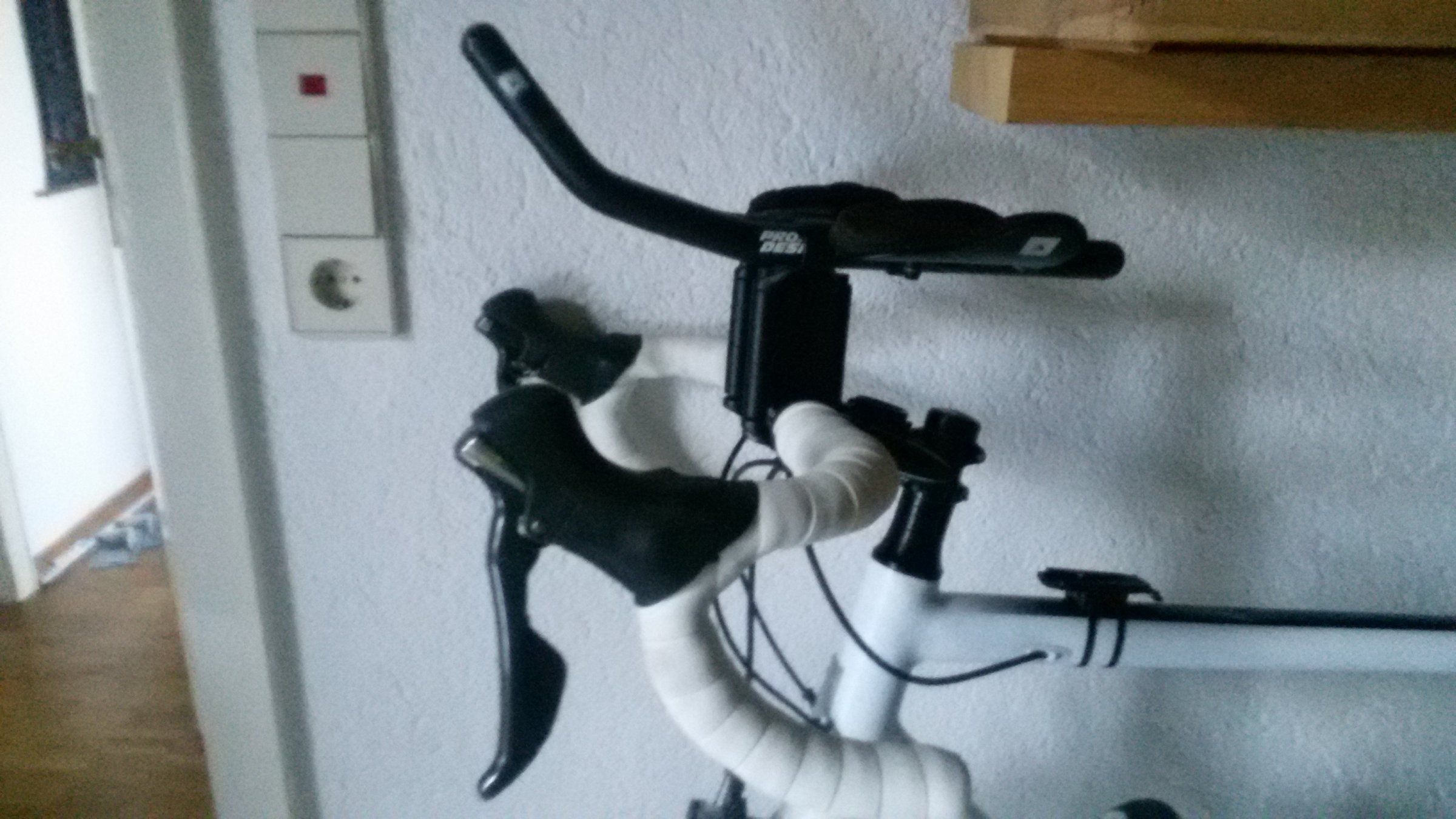

Das ist doch ein klarer Fall fuer die Style-Polizei, doppelter Spacer-Tower ;) Aber mal anders gefragt, ist das vom Handling fahrbar? Der Schwerpunkt duerfte doch dann sehr weit oben liegen. Ich vermute, das es sich eher unruhig fahren wird.
Wenn man den Oberlenker greift ist der Schwerpunkt noch ca. 2cm weiter oben. Muss ziemlich unruhig sein, so eine Fahrt im Oberlenkergriff...
Da hat man aber eine andere Hebelwirkung am Lenker durch die Griffhaltung.
Also ich denke, dass duerfte eine sehr wacklige Angelegenheit werden, wenn man z.B. auf Abfahrten mit leichtem Gefaelle den Aufsatz so aufgebockt nutzt.
Anhang anzeigen 642494 Hallo zusammen,
nachdem ich mich nun auch für PBP registriert und die bisherigen Diskussionen aufmerksam verfolgt habe, stellen sich mir als (eventueller) PBP-Neuling viele Fragen.
Die erste davon bezieht sich auf die Lenkerauflage, da ich auch schon unter tauben Fingern nach Brevets gelitten habe.
Wenn ich das richtig verfolgt habe, ist also der obige Triathlonaufsatz in dieser Einstellung erlaubt.
Das wird knapp, ein paar Zentimeter weiter nach hinten wurde besser sein.
Ich fahre den Auflieger mit 70 mm Adaptern und das fährt sich sehr komfortabel und absolut stabil, von „wackelig“ keine Spur!

Neee, Perlen vor die Säue muss nicht sein. Ich hab da einen "Anschlag" auf den armen Rahmen vor, deswegen auch ruinierter Lack.
Naja, gut aussehen tut es tatsächlich nicht, aber es ist effektiv. Dabei fährt es sich sehr stabil.
Je höher die Auflieger, desto größer der Wohlfühleffekt.
In der PBP-Einstellung, das heißt, wenn die Auflieger ganz weit hinten sind, kann man aber die Griffe nicht mehr gut greifen. Es ist einfach zu eng und unbequem dann. Aber wenn man die Hände hinter den Griffenden in eine 'betende' Haltung bringt, hat man gute Kontrolle und es fährt sich angenehm.
Mal ganz unter uns Pastorentöchtern: wer hindert dich daran die Griffe nach der technischen Abnahme wieder 2cm vorzuschieben?
...dann würde sich mein schlechtes Gewissen melden. Das wäre ja wie Doping.
Außerdem hält man sich als Beamter an Regeln.
Das wird wie bei Licht etc. in einer gewissen Weise „verblombt“ werden. Und: Es gibt ja auch unterwegs „Kommissäre” Wenn Du da erwischt wirst, erstmal saubere Zeitstrafe und bei nochmal DQ... ;)
Für mein Auge ist der Auflieger im Bild oben zu weit vorn, die gedachte Linie zwischen den STIs wird klar überschritten. Und die Karre wird so ziemlich unfahrbar sein. Aber jeder wie er will!
Die Auflieger kann man ja dann so einstellen, dass es den Komissären gefällt.
Fahrbar ist das Rad auf jeden Fall. Ich habe es schon probiert und zur temporären Entlastung der Hände taugt es allemal.
… und dann landet der schöne Aufflieger im Graben weil die Rahmentaschen ja schon voll sind o_O
Ich kann mir eh nicht vorstellen, dass so ein Hochhaus erlaubt ist, auch wenn die gedachte Linie der STIs nicht überschritten wird. Es geht wohl eher um Spinacis oder ähnliches.
Ja, wenn man alleine unterwegs ist finde ich das auch OK. Aber bei der Veranstaltung fährt man zwangsläufig nicht alleine. Wenn man sich nicht an die Regeln halten will kann man sich doch eh besser ne andere Veranstaltung suchen die einem besser passt.
Es geht ja gerade darum, sich an die Regeln zu halten.
Und dass ich mich nicht im Pulk auf die Auflieger stütze versteht sich ja von selbst.
....aber mein Rad als "Karre" zu bezeichnen ist gar nicht nett. :(
Eijo. :cool: War ja nicht so gemeint. Ist aber meine Meinung wenn ich „sowas“ wie diesen Turm da sehe. Und dann bin ich halt sehr direkt. :rolleyes: Sorry!
Wenn solche Lösungen in Masse kommen, sollte der ACP die Regelung für spätere Jahre zurücknehmen. Meine Meinung. Zum zweiten. ;)
