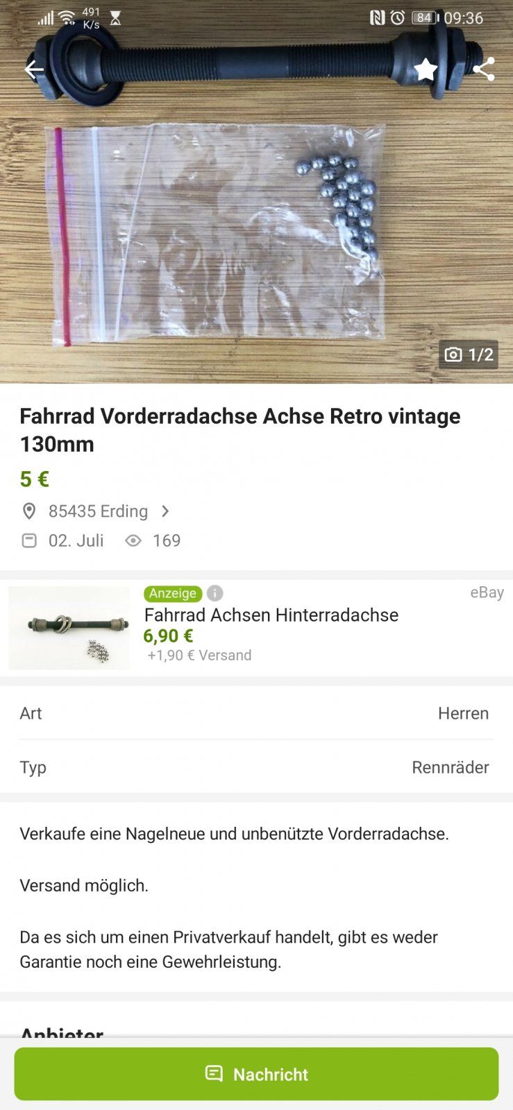

Ich habe eine kurze Frage. Bei ebay habe ich eine Achse mit den passenden maßen gefunden, also 10x130mm
Es ist aber eine Vorderradachse, macht das einen Unterschied oder ist diese am Hinterrad nicht kompatibel aus bestimmten Gründen?
Die Achse vom Foto ist wahrscheinlich nicht hohl, das ist Punkte eins. Dann ist eine vordere Achse dünner, geht also nicht.
Vorderachsen sind normalerweise M9. Wo steht auf Deinem Bild, dass die M10 ist ...? Und eine Hohlachse für vorne in M9x130mm hab' ich noch nie gesehen (was aber nix heißen will, ich lerne gerne dazu) ... Also würde ich tippen: entweder ist es keine Vorderachse, sondern eine Hinterachse und sie hätte tatsächlich M10x130. Oder es ist wirklich eine Vorderachse, dann hätte sie M9 und er hat sich bei der Länge vermessen ... Wie auch immer es ist, ich würde ihn bitten, nochmal nachzumessen ...
Hohlachsen haben i.d.R. Feingewinde kein Regelgewinde , also M9*1 bzw. M10*1 .
