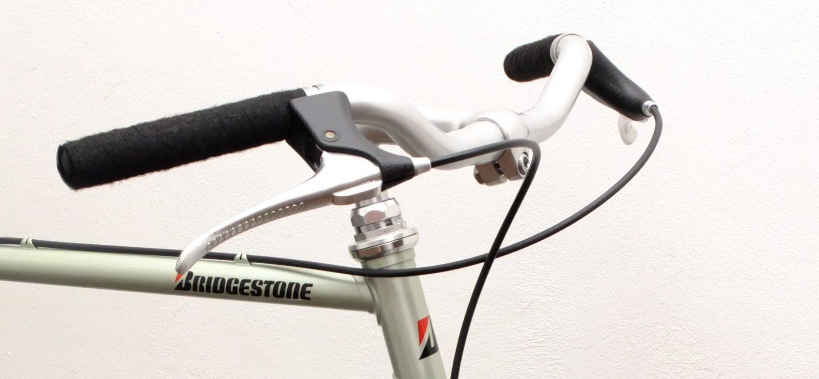

So, meine lieben Ratgeber und Mitleser, auch der Teilespender ist zwischenzeitlich zu einem passablen Stadtrad geworden. Als ich vor einigen Monaten hier etwas intensiver eingestiegen bin, war ich eigentlich auf der Suche nach so einem Stadtrad auf Rennradbasis. Eine Gazelle, ein Peugeot Ventoux und zwei Peugeot Px10 später bin ich anscheinend angekommen. Vielen Dank für zahlreiche Ratschläge, Ersatzteile und insbesondere die Unterhaltung und den Suchtfaktor auf diesem Weg!
Rennbügelbremsgriffe am Flachlenker sehen m.E. immer daneben aus ,so wie hier angetackert geht das doch gar nicht, das Hebelende ist gefährlich dicht am Lenker und schränkt den Weg ein.
Und bei so einem Stadtrad sollte man mal ernsthaft über Vorbauschalthebel nachdenken.
Nur mein Eindruck .
Die Hebel ein paar Zentimeter in die Biegung schieben, dann geht das und funktioniert auch ganz gut.
Ja , das ist die übliche Montageart , nur das ist doch völlig unergonomisch....
Wie der ganze Lenker;)
Na ja, ich habe das mal an einem Rad so gemacht, um auf eine einigermaßen gestreckte Sitzposition zu kommen. Mit den grad nach vorn weisenden Griffkoerpern hatte ich eine ganz angenehme, flaechige Handauflage. Und die "richtigen" Hebel habe ich so nicht vermisst.
Vielen Dank für Euer Feedback - davon lebt ein Forum ja... ;) Als Freund der konstruktiven und direkten Kritik empfinde ich das als durchaus wertvoll. Ich hoffe aber allen Beteiligten ist bewusst, dass diese Assoziationen nicht bei jedem Empfänger ausgelöst werden. Aber vllt ist das ja auch die natürliche "Forums-Auslese"... :)
Das braun passt so nicht,aber irgend etwas is immer
Wie das mit den Werturteilen halt so ist... ;)
Och ich finde es ganz gut, Cognac hätte noch besser gepasst aber in jedem Fall ein sehr sehr schicker Renner!
Da wäre ich ggf. sogar dabei, aber die KA sind leider nicht Amazon und die Ungeduld mein treuer Begleiter... ;)
Nur mein Eindruck .
Stadradlenker ergonomisch sieht ca. so aus....
Optisch bin ich ganz zufrieden (siehe oben; Werturteil). Da die Bremse bereits im ersten Drittel des Hebelweges greift und meine Tests eine mE ausreichende Bremswirkung (Vollbremsung ist möglich) ergeben haben, sehe ich auch funktional keinen unmittelbaren Änderungsbedarf. Die Stellung der Hebel ist in der Tat ein Kompromiss aus Optik, Ergonomie und Funktionalität.
Wenn noch jemand die von @DS19Pallas empfohlenen Mafac Ville Hebel (oder Vergleichbares) günstig abzugeben hat, würde ich aber ggf. über eine Umrüstung nachdenken, da ich mit dem Lenkerband ohnehin noch nicht so richtig happy bin.
Viele Grüße und allseits einen guten Start in die Woche...
PS: Um Missverständnisse zu vermeiden: Ich bin auch weiterhin für (auch kritische) Hinweise aller Art dankbar...
Mir gefällt's. Und ich bin auch immer mal wieder über so manche Aussage hier ob ihrer Absolutheit bzw. ihrem Anspruch auf Allgemeingültigkeit erschrocken. Es sind und bleiben einzelne Meinungen und sollten daher vielleicht auch so formuliert werden.
Es mag für jemanden gute Gründe geben, statt eines Rennlenkers einen Trainingsbügel zu verwenden. Ich kann z.B. ob einer Rückenverletzung keine Rennlenker mehr länger als ne Stunde fahren. Trotzdem möchte ich z.B. auf klassische Rennbremshebel nicht verzichten. Und natürlich lassen sich diese auch so montieren, daß sie voll funktionsfähig sind.
