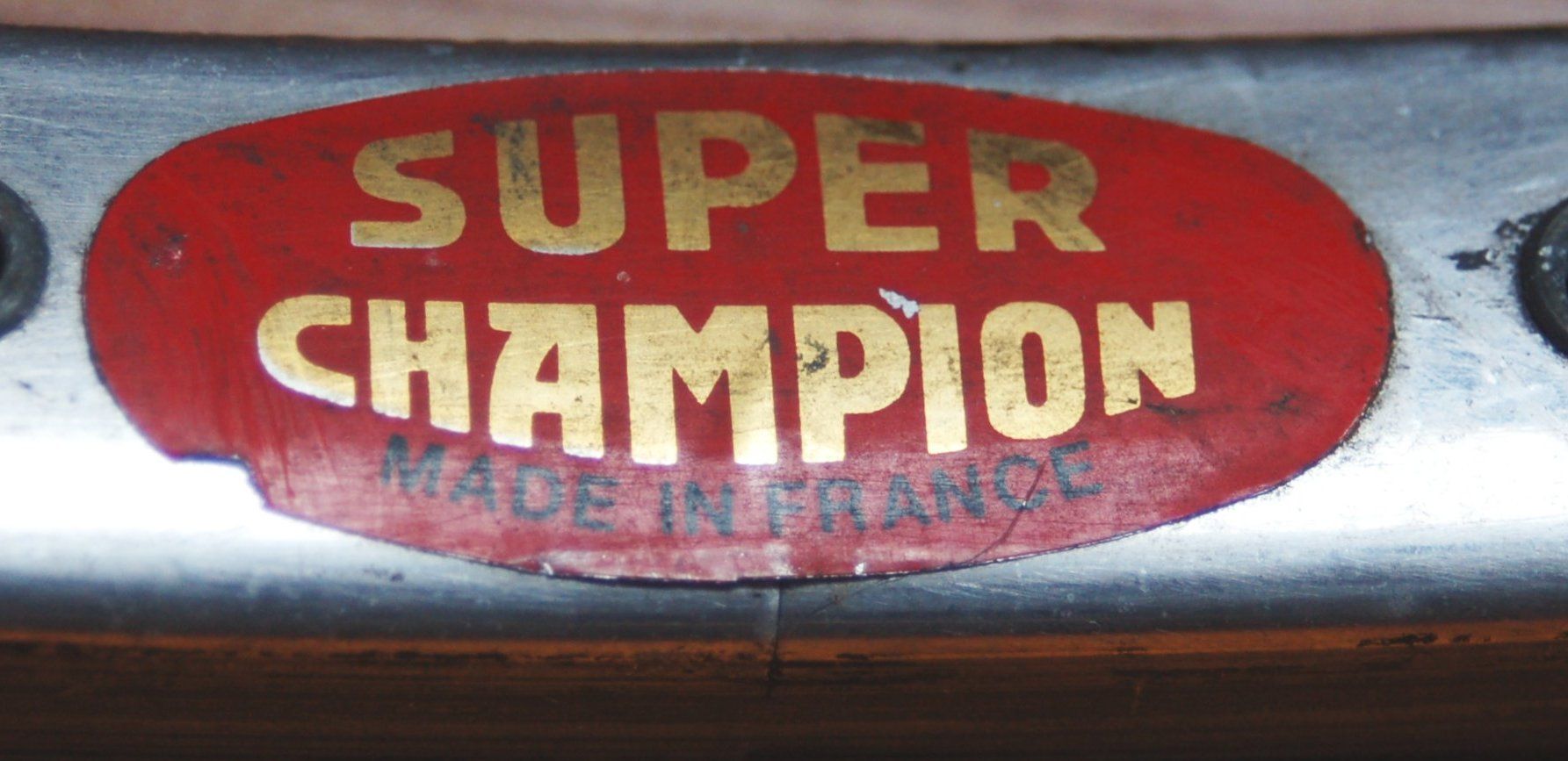

Gleichzeitig auch eine Frage ab die Peugeotkenner (Vent, Bonanzero, wynklah, atala?) An meinem PX 8 m sind Drahtreifenfelgen silber verbaut. Einziger Hinweis ist ein ovaler roter Aufkleber mit "Super Champion" darunter "Made in France". Könnten das Wolber Gentlemen sein? Eine andere Idee hab ich dazu nicht (leider kein Bild, Frau ist z. Zt. mit Kamera weg). Danke
