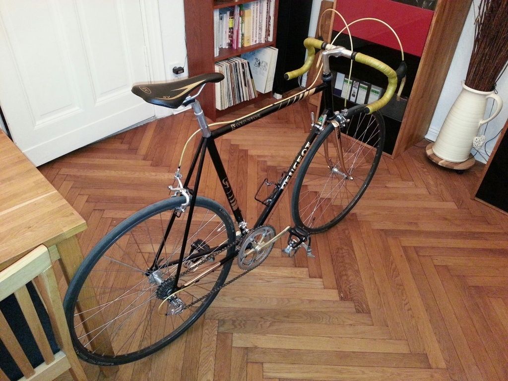

http://www.ebay.de/itm/181132893882?_trksid=p5197.c0.m619
Man erkennt leider nicht exakt die Rohraufkleber, schätze aber Reynolds 531, der Rahmen scheint etwas hochwertiger zu sein als die Anbauteile...
das ist ein Peugeot Triathlon, wie es groß in blau auf dem Oberrohr steht. Ein dritter Flaschenhalter sollte sich an der Unterseite des UR befinden. Die Aufkleber sind 531. Interessant sind die LRS_ open 4 und MA2 macht schonmal über 100 Euro in gutem Zustand.
Für den ordentlichen Rest bekommt man in deutschen Großstädten mehr.

Ja der Lenker ist fail , lag gerade rum....
Bremshebel sind Gipiemme Teile ( also formgleich Campa , aber ohne Hoods ( überflüssiger Schnick- Schnack meine einer seiner Meinung nach )), die bleiben :p

Gab es auch Peugeot Cross-Rahmen?
Wenn man sich an dem Rahmen die Decals wegdenkt, könnte man ihn doch Ende der 70er einordnen?!

Ach du Schyce!
Da hat jemand durch die Gabelholme gebohrt um Canti's dran zu befestigen, und dann auch noch an einer (beim Bremsen) hoch belasteten Stelle. Ich hoffe, das dickwandige billige Rohr ist stark genug, dass es sich nicht plötzlich bei einer Vollbremsung mit einem lauten "Knack" verabschiedet, sondern nur verbiegt.
Das ist Gemeingefährlich!
