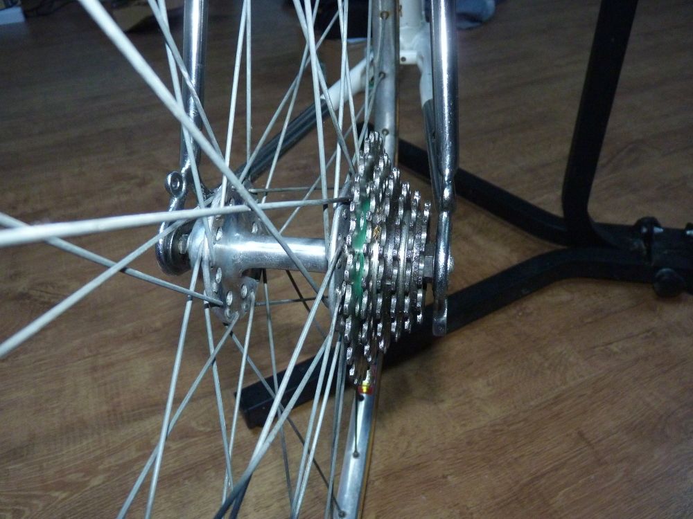

Oh. Dann wurde eventuell was am Rahmen gemacht. 6-fach kam erst Ende der 70iger mit den PY10 auf. Was ist für ein Kranz drauf??? Zeig mal ein Bild von hinten bitte.

@x-berg Bin im Moment wieder im Büro. Ein Bild von hinten im zusammengebauten Zustand habe ich nicht. Nach dem Kranz schaue ich heute abend.

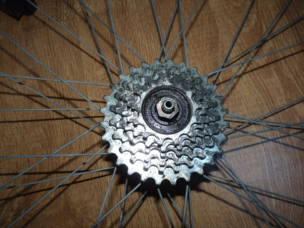

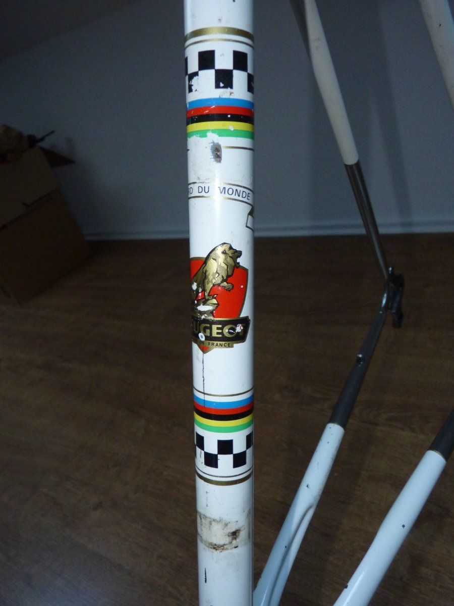

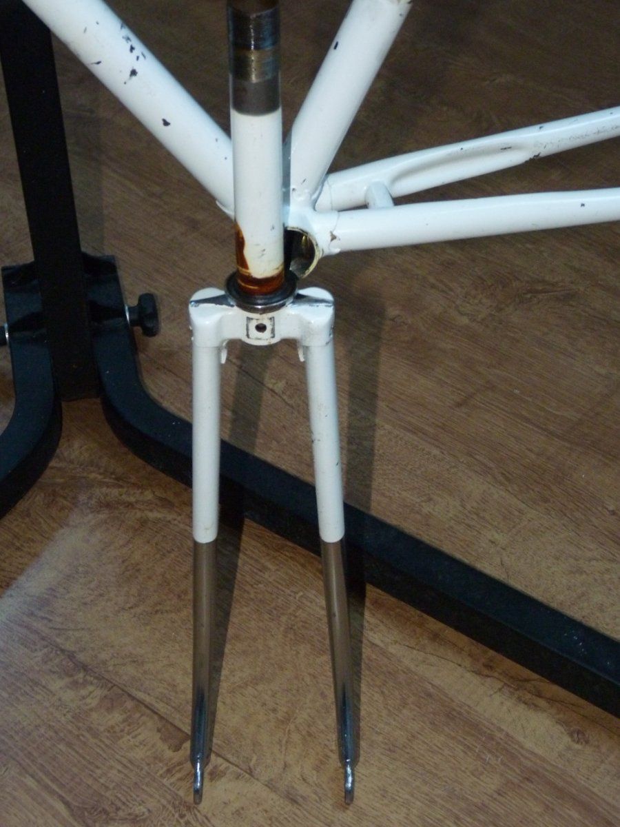

So, auf vielfachen Wunsch hin mehr Bilder.
Aha. Wieder was gelernt. Ich kannte nur Kompaktkurbeln
Wenn ich mein Bild (mit dem dreckingen Freilauf) und das Bild auf Velobase vergleiche ist es wohl eine Maillard 700

Was brauche ich da für eine Kette. Ist das eine Spezialbreite?
Messen kann ich heute abend.
Da sollte eine 7/8fach-Kette drauf laufen. Ich hab' so einen Compactkranz in 7-fach. Hab ihn allerdings noch nicht eingesetzt. Du kannst allerdings auch, wenn es authentisch sein soll, (meine Empfehlung!) ;) einen normalen 5-fach Kranz montieren. Der Compactkranz ist, wie das SX410-Schaltwerk auch, eigentlich 'zu modern' für den Rahmen. :)

Dein 6 fach Compaktkranz von Maillard wurde verbaut da ein "echter" 6facher nicht in den Hinterbau passte ( 120mm)
Aber ein sinnvoll gestufter 5facher tut das auch , man muss nicht so viel schalten ,. das lenkt sowieso von ordentlich reintreten ab :rolleyes::p
