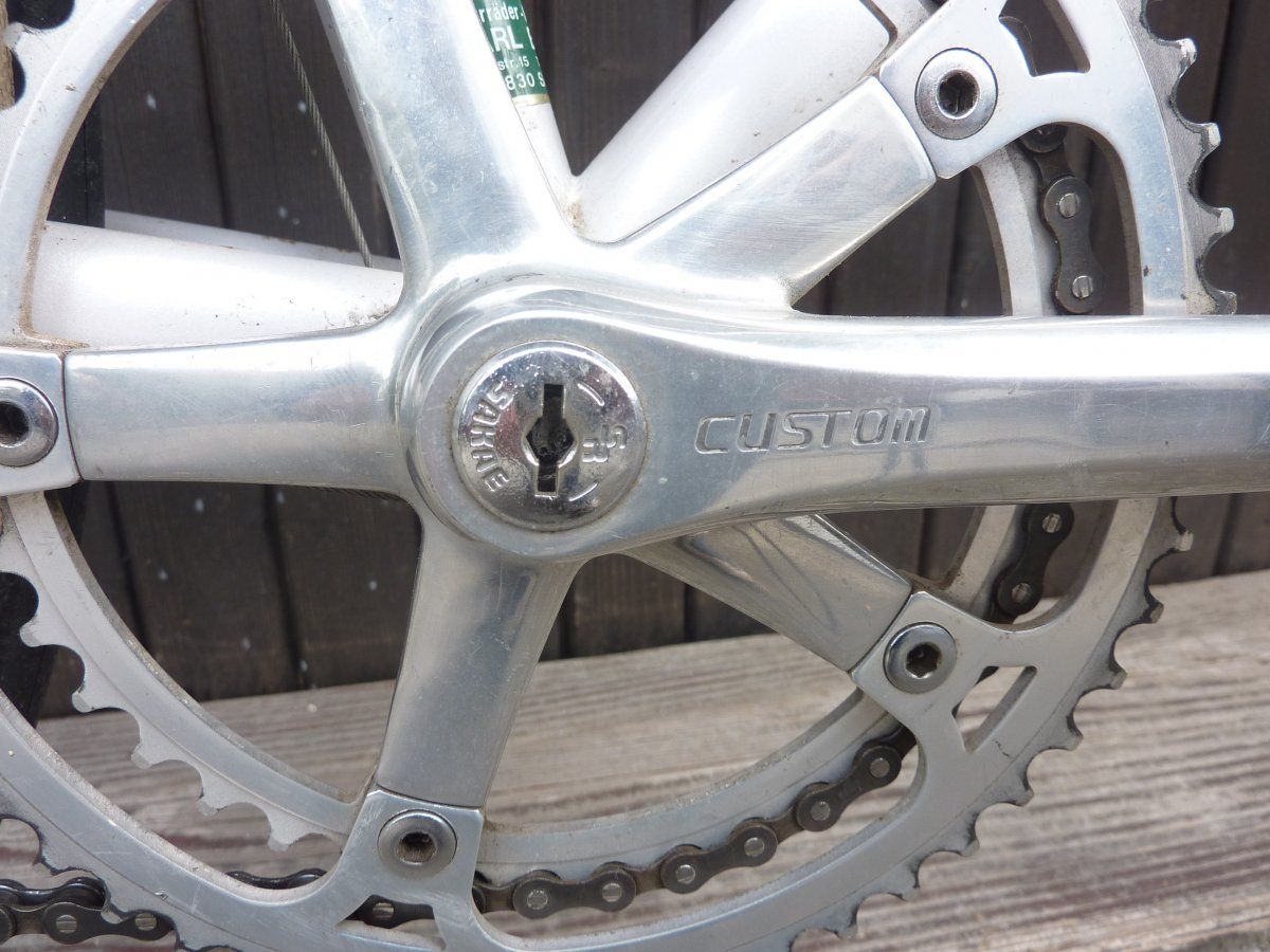

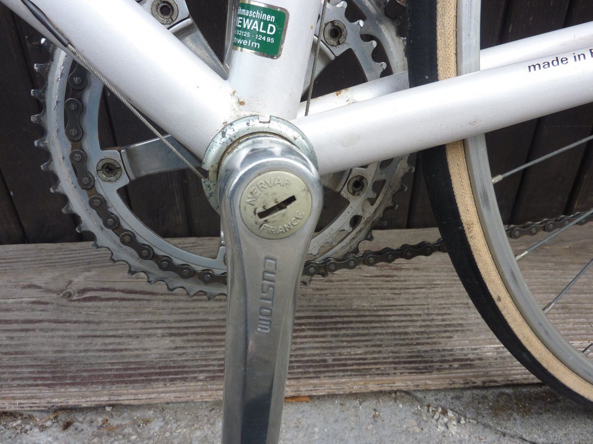

Hab gerade mal bei meiner Kurbel geschaut - bekomme einen ganz normalen Abzieher eingedreht.
Bei dieser Gelegenheit, bekommt man noch irgendwo so eine Abdeckkappe für das Kurbelgewinde her?
Eine scheint mal abhanden gekommen zu sein und wurde durch eine nicht so passende ersetzt.
BZW. ist der auf der Kurbelseite orginl? Ging auch recht leicht zu lösen...
Anhang anzeigen 274485 Anhang anzeigen 274486
Da bekommst du alle Staubkappen mit 22mm Gewinde rein. Z.B. diese:
http://www.ebay.de/itm/Sugino-Dust-...Farben-/121138236700?var=&hash=item1c3466cd1c
http://www.ebay.de/itm/NOS-YST-CRAN...IECE-CRANKS-/171932391961?hash=item2807f81a19
http://www.ebay.de/itm/Bicycle-Cran...Plastic-X-4-/191550851212?hash=item2c9952088c
http://www.ebay.de/itm/Specialized-...d-VGC-01182-/262068299077?hash=item3d047ce545
Re: Peugeot Rennräder
Sakae auf der Kappe und Custom auf der Kurbel passen zusammen, Nervar und Custom nicht. Würde von daher tippen, dass die Antriebsseite original ist

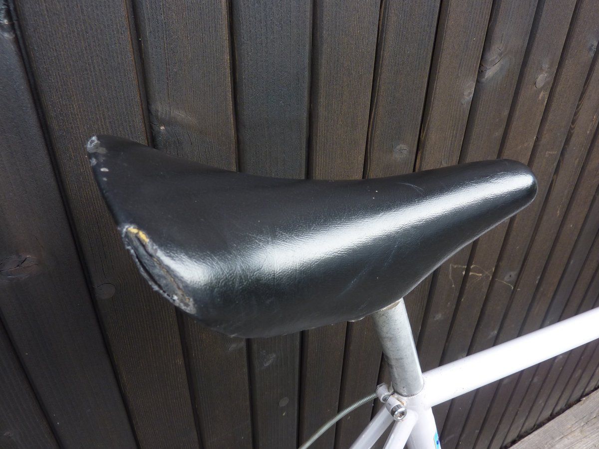

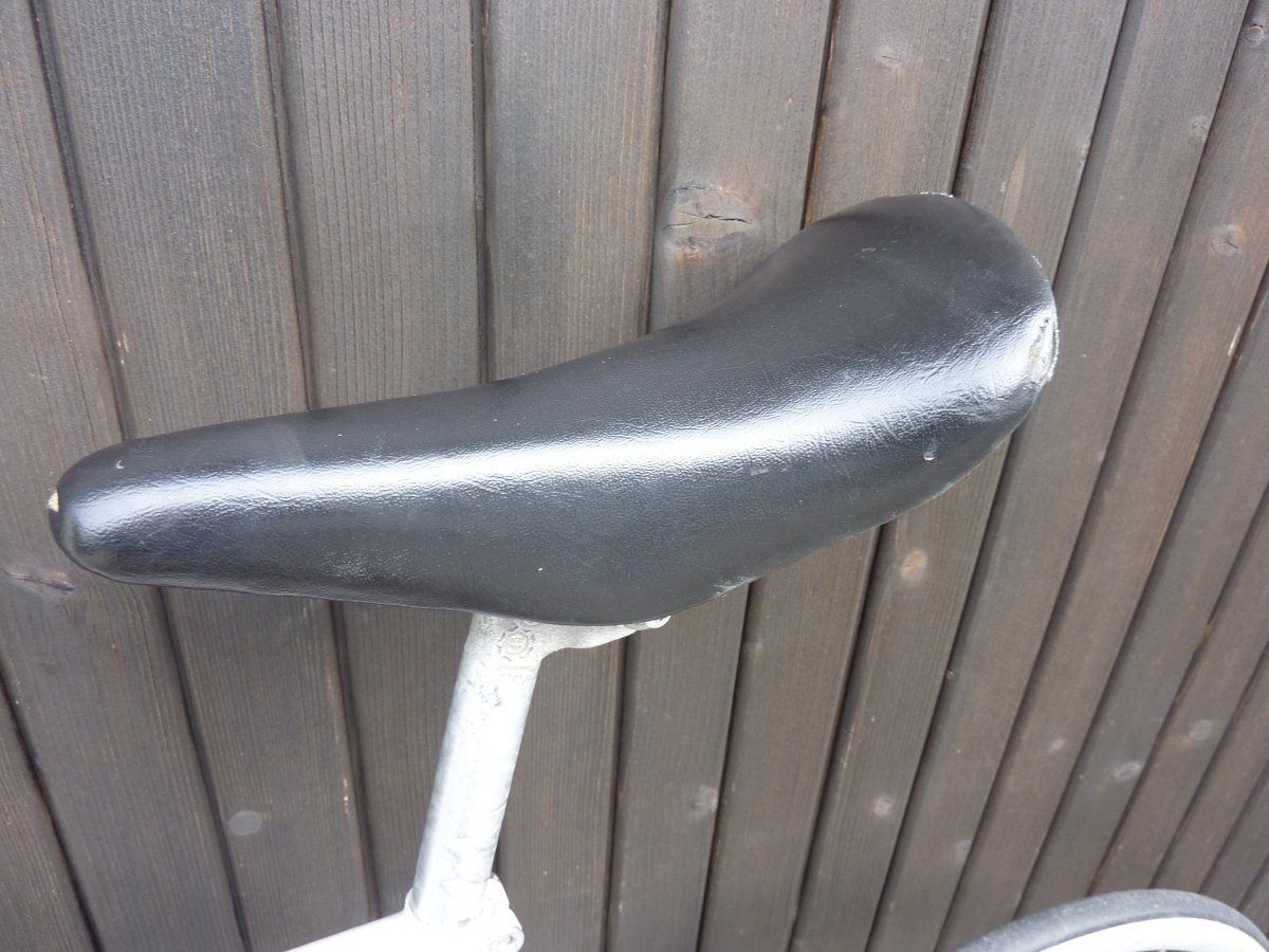

Denn Sattel hab ich auch noch nirgends gefunden, meiner hat in drei Jahren Nutzung durch den Vorbesitzer doch schon ganz schön gelitten?
Findet man den ab und zu noch wo oder kann ich den auch abschreiben bzw. muß Freundschaft mit dem jetzigen schließen?

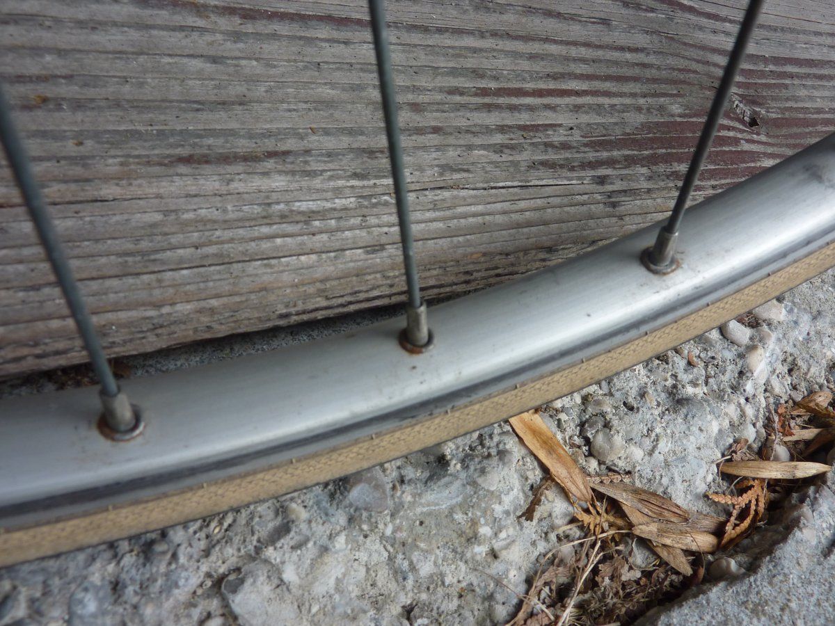

Noch eine Frage zu den Module E Felgen, waren die eigentlich bei Auslieferung mit nem Mavic Sticker versehen?
Denke mal nein, da im Katalog auch nichts zu sehen ist.
Meine Überlegung geht in die Richtung alles auszuspeichen, ordentlich zu reinigen und wieder einspeichen zu lassen.
Da vorn und hinten sowieso auf Grund von Seitenschlägen nach zentriert werden muß und die Nippel bzw. auch die Ösen
mir Flugrost überzogen sind.
In der Zwischenzeit könnte man nach passenden Labeln suchen bzw. anfertigen lassen.
Meine Module E haben den Sticker genau gegenüber vom Ventilloch, das wären ja auf dem Katalogfoto genau die Stellen, die man nicht sieht.
Meine Module E2 sind einmal 45° vom Ventilloch und einmal irgendwas total krummes.
Sind die Sticker, zumindest bei älterem Material, nicht immer gegenüber vom Ventilloch um den Felgenstoß zu verdecken?
Hm, mir scheint es komisch das die Felgen nicht mit nem Sticker versehen sind. Aber bei allen PH 12 die ich auf Bildern
im Netz gefunden habe war nix zu erkennen.
Ich kenne es auch so das bei älteren Felgen eigentlich der Aufkleber über dem Stoß klebt. Darum meine Frage ob die event.
keinen Sticker haben.
Bilder von den Module E 7 im Netz kommen ja alle mit einem daher - auch schön zu sehen direkt über dem Stoß.

Aber warsch wird der beim Putzen mit abgegangen sein..... .
Trotzdem danke, ich mach mich dann mal auf die Suche
http://www.ebay.fr/itm/Jantes-MAVIC-MODULE-E-/201445779591?hash=item2ee71aa887

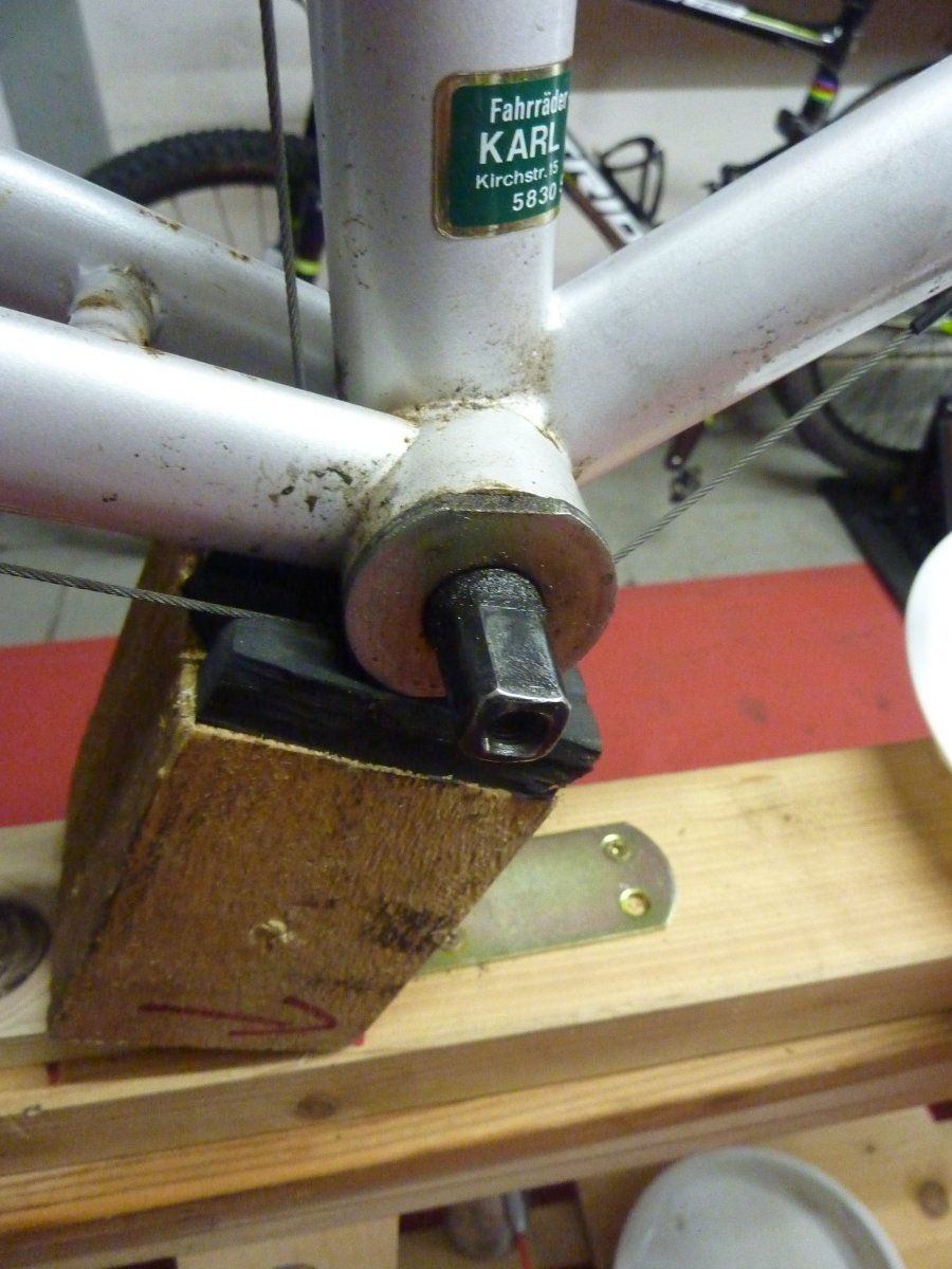

Die beiden Kurbeln hab ich nun (endlich) runter. War ein ganz schöner Kampf, den ich dann nach einer Kur mit Rostlöser und Brunox
plus den Heißluftföhn gewonnen habe.
Hatte dabei wirklich Angst die Gewinde nicht rauszureißen - aber Operation ist gelungen - Patient lebt.
Nun zu meiner (nächsten) Frage an die Französischen Fachmänner - in welche Richtung muss ich nun die Mutter drehen zum lösen?
Sie dreht sich weder in noch gegen den Uhrzeigersinn und die noch intakte Mutter will ich auch nicht mit Gewalt verhunzen.
Hab mal wieder alles mit meiner Wundermischung eingesprüht und hoffe auf Antworten.

Verdammt,
das hatte ich vermutet, aber da dreht sich nix.
Dann kommt morgen Plan B - aber lassen wir erst die Wunderlösung noch etwas wirken.
Trotzdem DANKE!
Die rechten Lagerschalen mit französischen Gewinden sind häufig ziemlich fest eingeklebt. Das hat man gemacht, damit sie sich durch die Drehrichtung der Lagerkugeln nicht lösen. Man braucht manchmal richtig viel Kraft zum lösen, z.B. in einen stabilen (und nicht abgenudelten) Schraustock vorsichtig einspannen und den Rahmen als Hebel benutzen.
