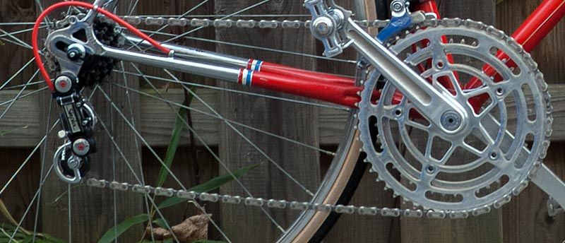

So sieht das mit der Simplex Criterium aus.

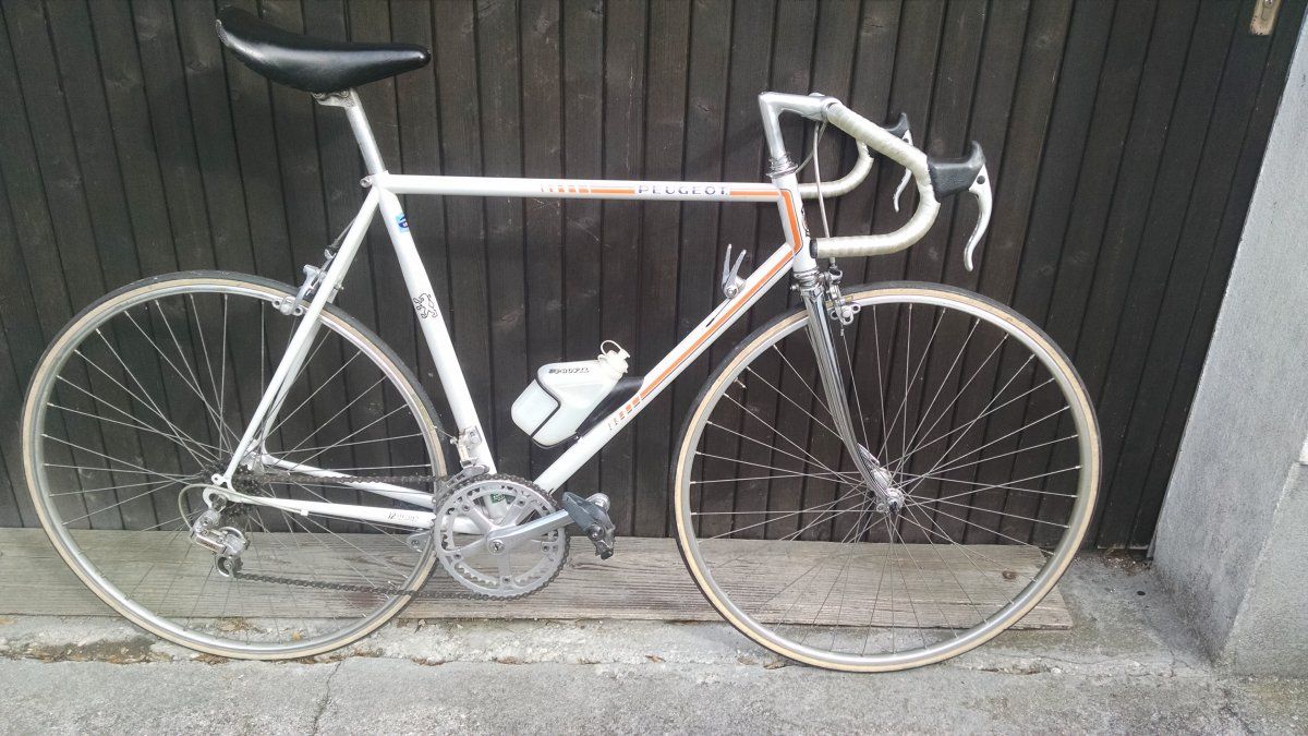

Bin seit heize auch Besitzer eines Peugeot RR - genauer gesagt eines PH 12.
Via Zufall darüber gestolpert, habe mich aber sofort verliebt und musste zuschlagen - auch weil alles original
ist und nichts verbastelt wurde.
Anbei mal ein Schnappschuss des guten Stückes.
Nun musste ich bei genaueren Begutachten im heimischen Keller leider feststellen das die Achse der Kurbel bzw. die ganze Kurbel leichtes
Spiel hat. Kann man dieses Spiel ähnlich wie bei den Naben nachstellen oder brauche ich ein neues Tretlager?
Mein ältestes RR hat eine Art Patronenlager von Campa verbaut, deshalb ist alles ältere noch Neuland
für mich.
Wäre super wenn mir jemand was dazu sagen könnte.
Danke
kann man einstellen und vor allem sollte man es neu fetten, den steuersatz ebenso -
das rad ist über 30 jahre alt und so wie das rad aussieht hat es in erster linie gestanden
da verharzen die fette und können nahezu austrocknen

Aber super das man das Lager einstellen kann. Die Kurbel muss dazu sicher ab? Geht das mit einem normalen
Abzieher oder muss es etwas spezielles mit franz. Gewinde sein? Will da nix kaputt machen.

Normaler Abzieher.
Perfekt.
Den hab ich da, dann hoffe ich mal das es keine bösen Überraschungen gibt und ich über
das Wochenende das Problem angehen kann.
