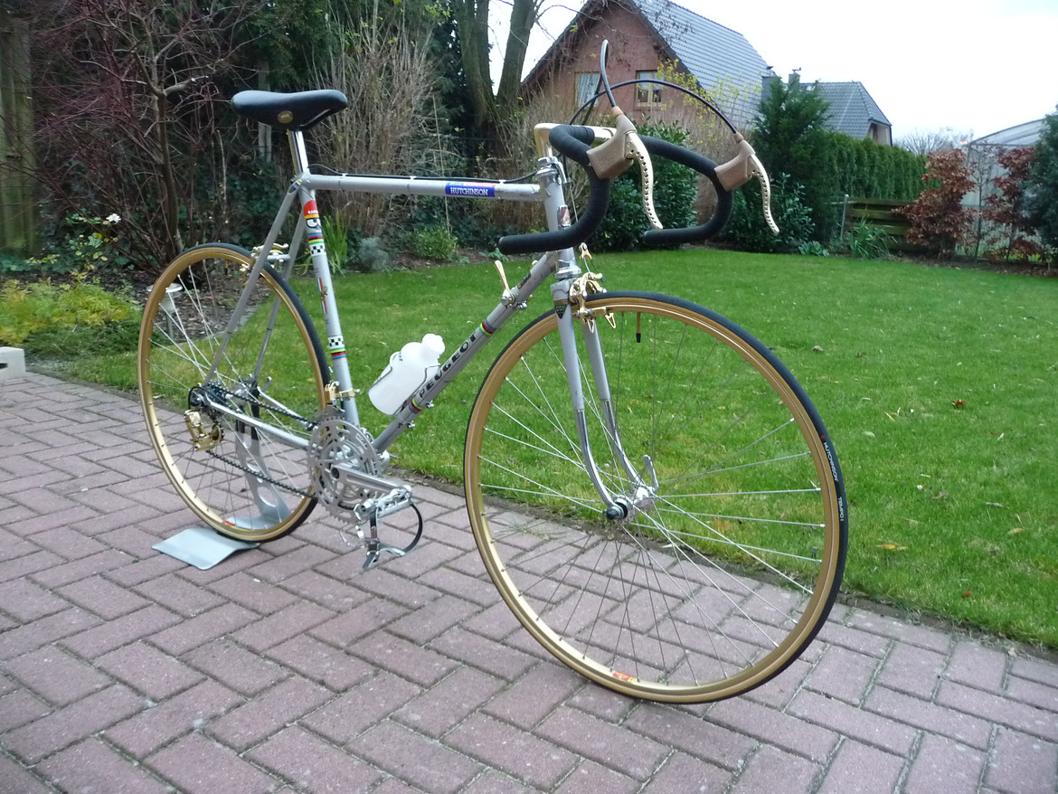

Hier jetzt mal Detailbilder vom PX10 (mit den richtigen Laufrädern)
und das PY10CP mit den goldenen Anbauteilen (und auch den richtigen Laufrädern)
überlege noch, ob ich die Kettenblätter gegen gelochte tausche.

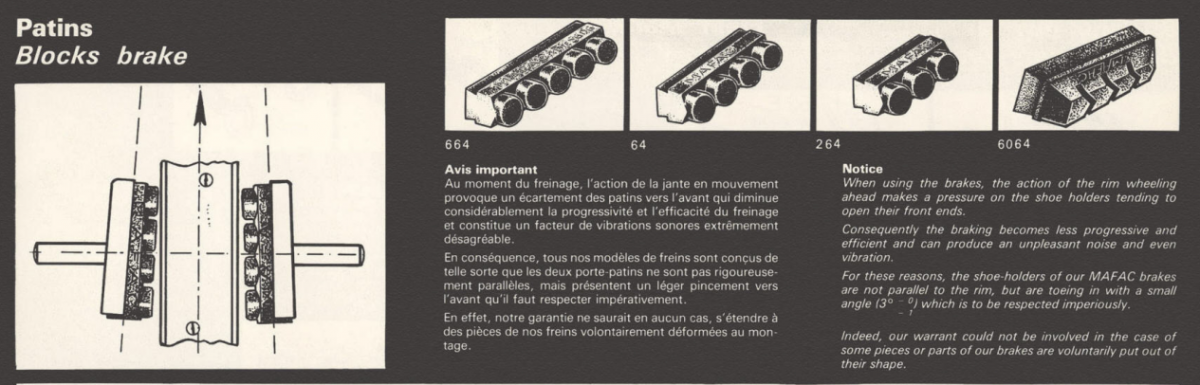

Wie stellt man eigentlich diese Bremsen ein und kriegt die Bremsklötze parallel zur Felge ?

Die Klötze sollen gar nicht parallel zur Felge stehen. Die haben immer eine leichte V-Form. Sollen vorn zuerst anliegen.

Wie schon in Beiträgen geschrieben ist die Vförmige Ausrichtung der Bremsschuhe von Mafac vorgesehen. Die Spitzen der Bremsschuhe werden so zuerst von der Felge erfaßt und ziehen sich beim weiteren Bremsen - zunehmende Reibung durch weiteres Ziehen des Bremszuges - an die Bremsfläche ran. Bei Regen wird dadurch auch der Wasserfilm von den Gummis leichter durchbrochen. Also eine gute Sache das mit dem V. Gute Bremsergebnisse lassen sich mit den Nachbaubremsgummis von Kool Stop erzielen. Wenn der Bremsschuh trotzdem gerichtet werden muß - wg. Crash, schiefer Bremsbohrung etc. - nimmt man eine Wasserpumpenzange und bei ausgebautem Laufrad greift man den Bremsschuh vor und hinten und biegt ihn in die erforderliche Lage. Hört sich brutal an, verkratzt aber bei richtiger Handhabung nichts.
Weiteres Tunen - alle Drehpunkte mit Wälzlagerfett schmieren, Bremszüge von Jagewire montieren, Querzüge (nur bei älteren Modellen möglich) auf einen Zugwinkel von ca. 85 Grad ( Hebelgesetze Physik ) einstellen, um das zu erreichen können die Bremsschuhe auf den Zapfen zur Felge hin oder weg geschoben werden.
Ich weis man kann aus allem eine Wissenschaft machen, auch aus einer Mafac Bremse - aber es lohnt sich.
