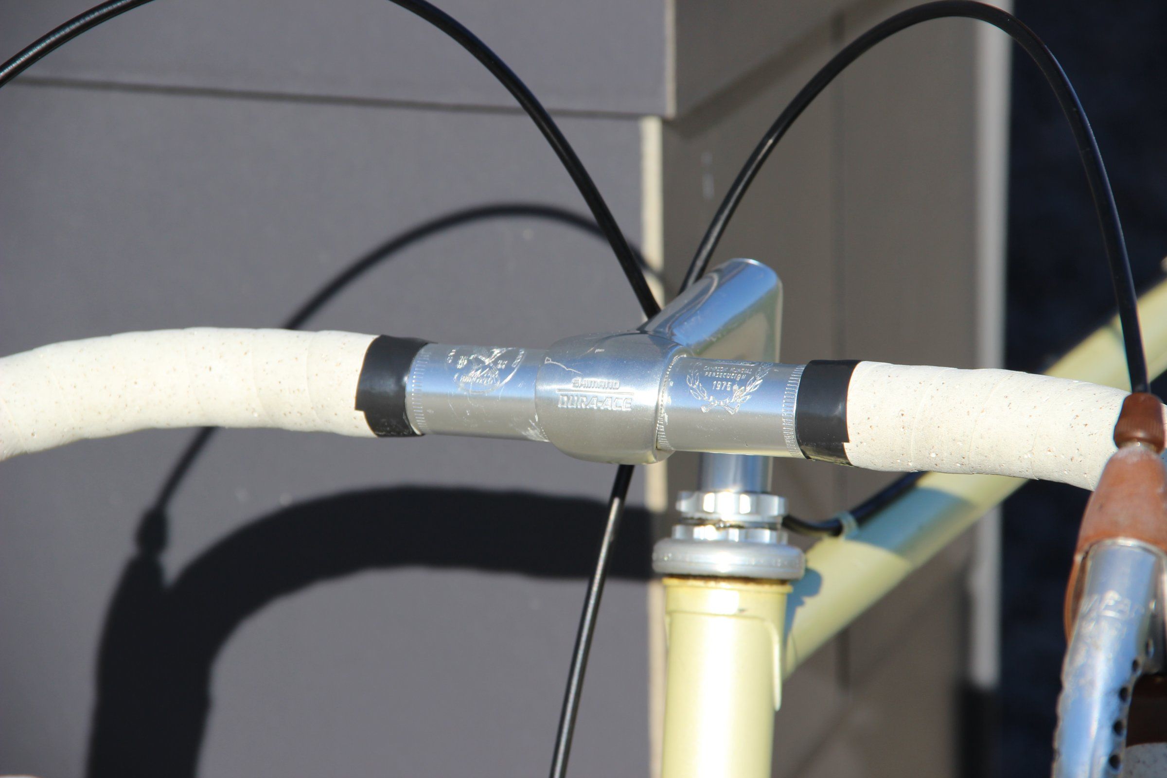

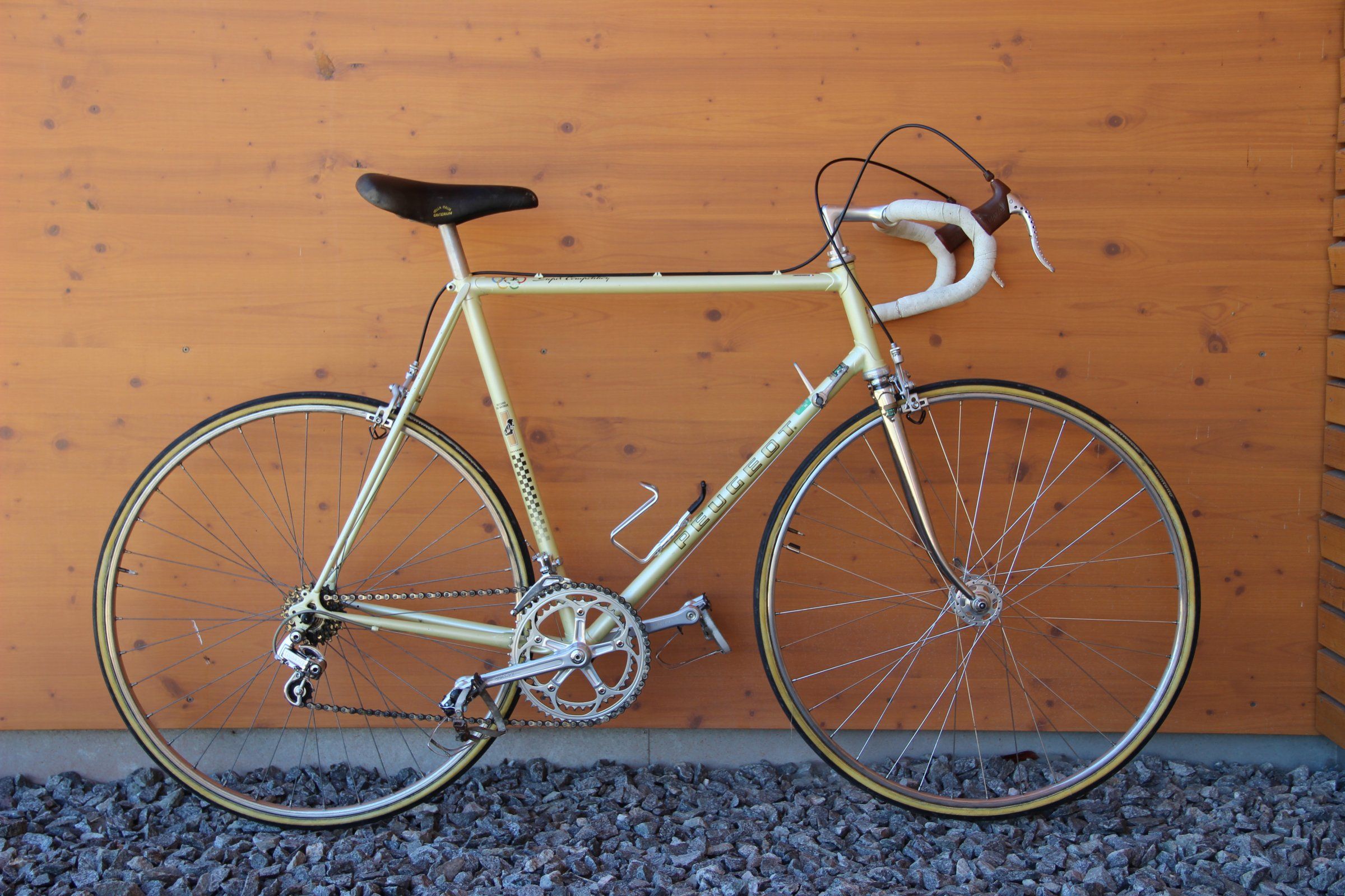

Hallo Peugeot Freunde,
ich hab mir da was geschossen und bin mir nicht sicher, wer sowas gemacht hat:
Es handelt sich laut Tretlageraufkleber um ein PV10E mit 60er Rahmenhöhe, laut Katalog Baujahr ca. 1980.

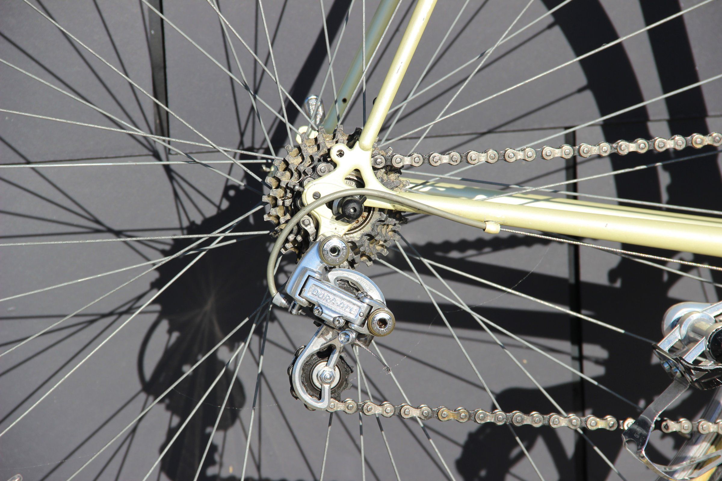

Allerdings hat es eine fast komplette Shimano Dura Ace Ausstattung von 1980; die Schaltung, die Bremsen, der Vorbau, der Steuersatz, die Vorderradnabe, die Kurbeln, die Pedale und sogar das Tretlager sind Dura Ace. Nur die Hinterradnabe, die Bremsgriffe und die Schalthebel sind noch französisch.
Waren die PVs auch handgelötet? Es hat den "Brase a la main" Aufkleber.

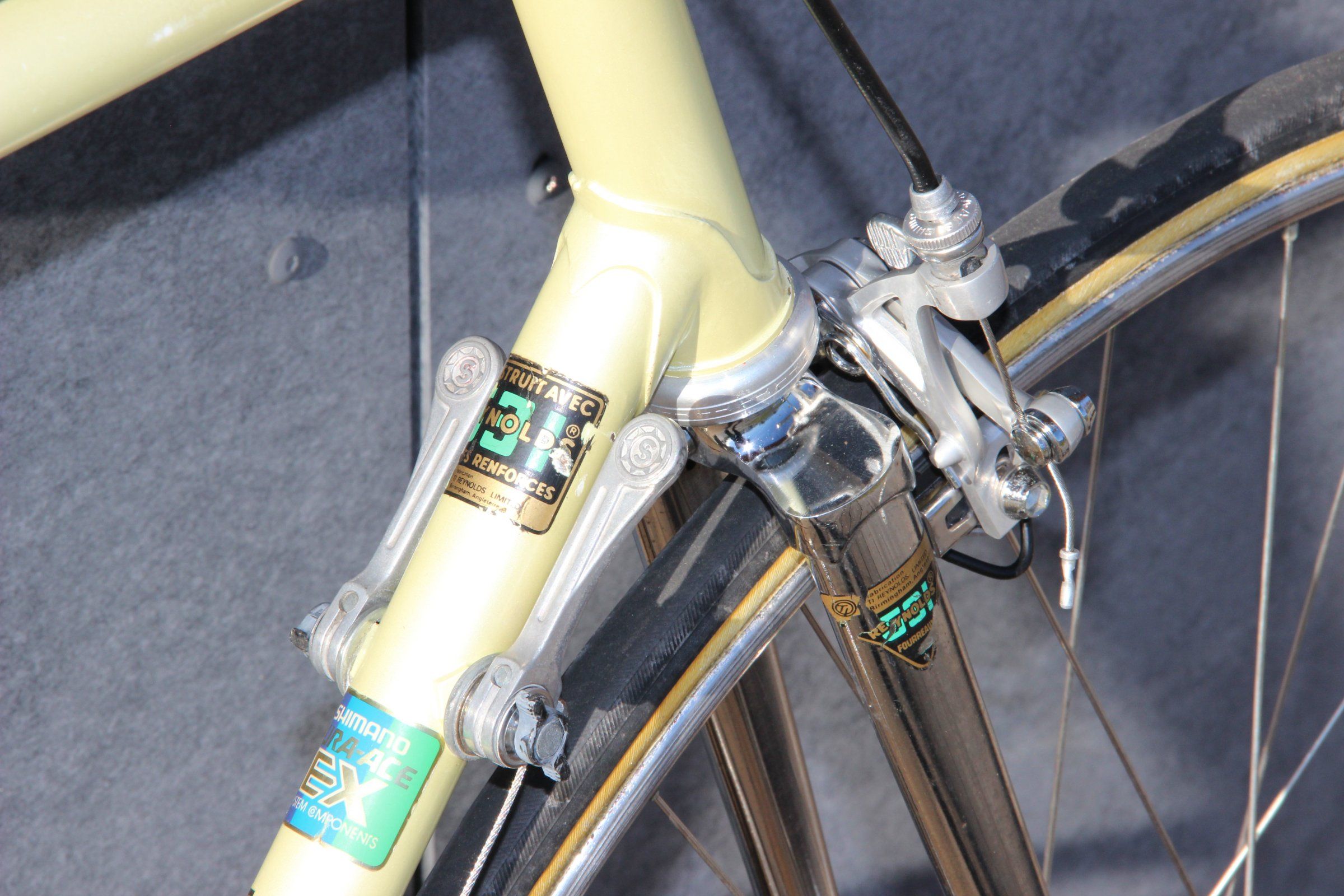

Der Steuerkopf Aufkleber ist auf jeden Fall nicht original ;-)
Wie sieht es mit dem Olympia Aufkleber aus?
Was meint Ihr?

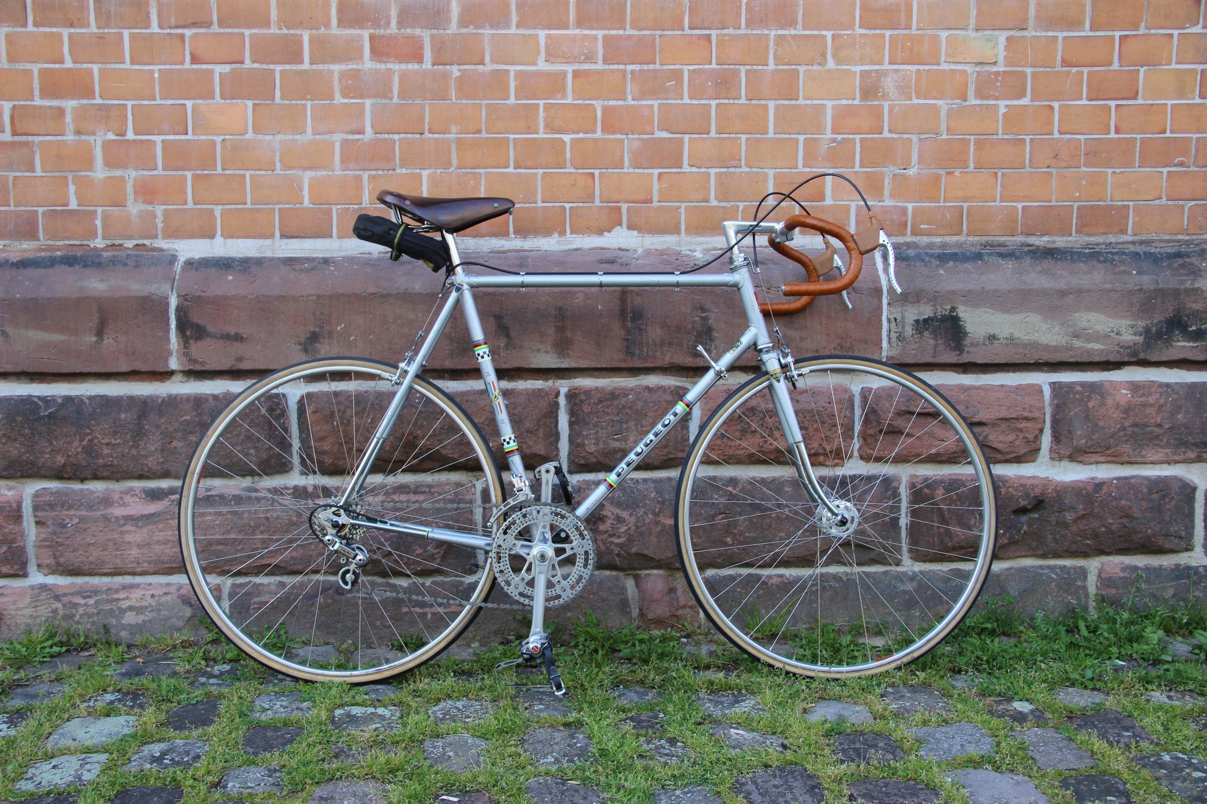

Was macht man, wenn ein Projekt nicht voran geht? Genau, man holt sich ein neues :rolleyes:
Aktuell: ein Peugeot PRO 10 in (endlich) meiner Größe
Wird ein kompletter Neuaufbau mit Neulack. Warum? Seht selber:crash:
Ich hoffe, @RIC-DO hat nichts dagegen, wenn ich die Bilder kurz leihe, bis er hier ist:
an Teilen habe ich schon:
Bremsenset (Soll ich die Weinmann oder Spidelversion verbauen?)
Schaltung hinten
Sattelstütze
Nabensatz
Sattel (evtl.)
Was ich brauche:
Kurbelsatz (Stronglight 106), wenn ich es mit dieser aufbaue, alternativ habe ich bereits eine Spidel 107
Innenlager
Steuersatz
Umwerfer vorne
Schalthebel
Cinelli Vorbau und Lenker
Sediskette
Maillard/Spidel 700 Pedale
Suche immer noch:
- Innenager Stronglight Competition in Franzosenmaß 35x1
- Steuersatz Stronglight Competition
- Simplex Klemmschraube für die Sattelstütze
- Maillard 700 Pedale
- Selle Ideale 2002 Sattel
- Sachs Sedis Kette
Was sagt ihr, welche Farbe der Züge soll ich nehmen? Silbergrau oder weiß?
Ich würde als Felgen gerne Clincher nehmen, welche würden sich dafür anbieten? Ich dachte an Mavic MA40, MA2 oder CD2. Was denkt ihr?

Also ich würde MA2 oder Module E2 nehmen - die dunkel eloxierte MA40 passt da irgendwie nicht, da sollte der Rahmen eher eine schreiendere Farbe haben. Züge würde ich schwarz machen.
:daumen: Schönes Teil, tolle Farbe - keine Frage ...
Ich würde ja entweder alles auf Dura "umstellen" oder rückrüsten auf Originalzustand, aber kein "Wolpertinger" belassen ...:rolleyes:
Das müsste das dem Original entsprechende Steuerkopf-Logo sein:
War zwar (zumindest bei meinem PX8 aus der Zeit) ein ca. 3mm dickes Blättchen, aber die Klebeversion bekommst Du hier:
http://www.ebay.fr/itm/Peugeot-PX-P...819062?hash=item2112e37bf6:g:Zm0AAOSwRJ9Xgpwc
Viel Spaß mit dem schönen Peugeot ... :bier:
Gruß, Frank
Hallo Frank,
Danke!
Mit dem Gedanken alles auf DuraAce umzustellen hab ich auch schon gespielt; ist sicher einfacher als den Originalzustand wieder herzustellen.
Zumal die DuraAce Komponenten zum Baujahr passen.
Danke für den Link :daumen:
Im holländischen Katalog hab ich gelesen, daß die PV10 hangelötet waren, somit passt auch der "hand brazed" Aufkleber.
Hat zufällig jemand die fehlenden Dura Ace Komponenten? (Schalthebel, Bremsgriffe und Hinterradnabe oder komplettes Hinterrad)

Da auf Hülsenbefestigung der Bremskörper umgebaut wurde - wenn ich richtig gesehen habe - dürfte eine Rückrüstung auf den Originalzustand schwierig werden?!
