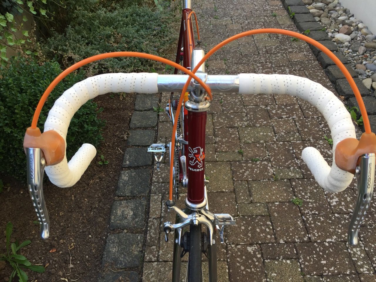

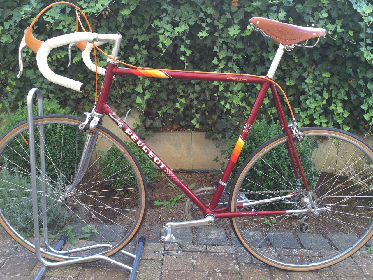

Meine Neuerwerbung: ein PX 10 Puymorens in RH 62 ... :)
War in ziemlich traurigem Zustand: Hinterachse gebrochen, Lenkerdurchmesser zu groß und am Vorbau solange gequetscht, bis es gepasst hat, schwarze Reifen in 34er Breite, falsche Bremsgriffe, verrottete Kette, schwarz verklebte Ritzel und Kettenblätter, gesplisste Züge, Plastik-Sattel, Lackkratzer ... Als ich kam, hat es bestimmt gedacht, jetzt kommt der Abdecker und ab auf'n Schrott ...:confused:
Aber nein: ab auf die Intensivstation. Neue Reifen, Räder zentriert, Philippe TdF-Lenker, weißes Velox Soft Grip, Original Bremsgriffe, neue Züge, neuer Sattel, Lackkratzer vorsichtig mit Airbrush ausgebessert, geputzt, Flugrost entfernt, geölt und gefettet, gehätschelt ...
Fährt wie neu ...:D

Ziemlich schick! Baujahr 86. Zeig doch ruhig mal mehr davon, bitte.
Ist das eine Expander-Sattelstütze? Sieht ja nach Stahlkerze aus, wie ist die denn geklemmt?
Ja, das mit der Sattelstütze war nicht ganz einfach. Das Teil, was drin war, war völlig vermurkst. Innenklemmsattelstützen sind ja ansonsten kaum zu finden. Also hab' ich eine 26,4mm Alu-Kerze genommen und das untere Teil mit der Schräge eines alten Vorbaus (in Deinen Link zum Vorbau ist so ein Teil auch zu sehen). Die Alukerze hat mir der Schlosser uns Eck im richtigen Winkel unten abgeschnitten und entgratet. Eine lange Imbusschraube von oben (gehalten durch zwei dicke Unterlegscheiben). Und nicht zu fest zugedonnert, damit das Sattelrohr keinen Schaden erleidet. Funktioniert ... :) Und da der B17 Imperial oben offen ist, kommt man mit dem Imbusschlüssel auch gut an die obere Schraube dran. Der Sattel sitzt auf einem normalen Kloben.
Aber, wenn ich eine schöne Innenklemmsattelstütze mit 26,4mm finden würde, würde ich die natürlich nehmen ...:D
Das mit dem Vorbau hab' ich mir auch schon überlegt, obwohl Atax wohl Serie war. Mach ich aber erst beim nächsten Lenkerbandwechsel, sonst muss ich das ja alles nochmal fummeln ... :rolleyes:
