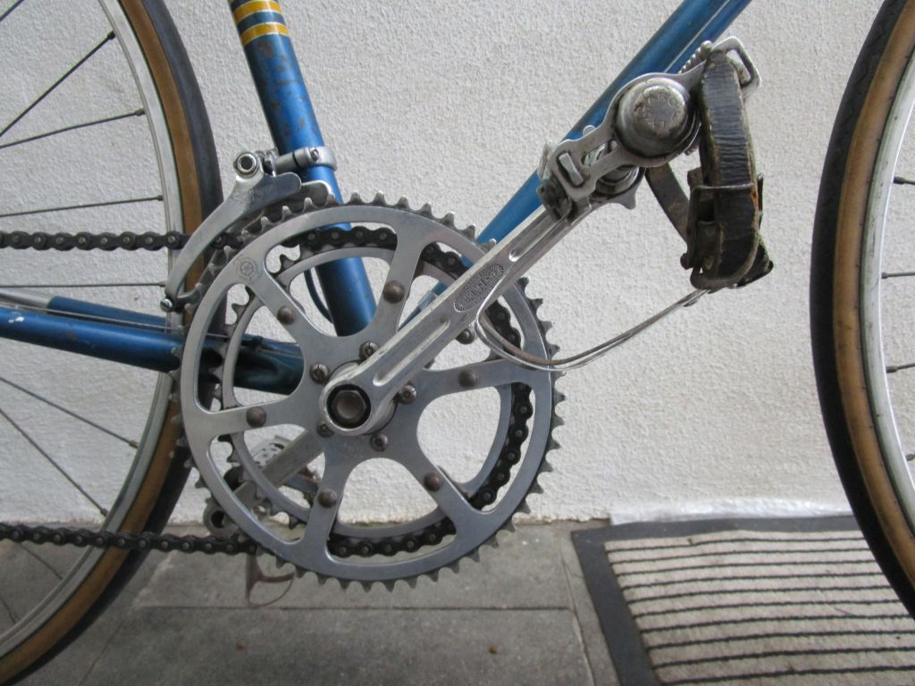

Na ja so ein richtiges Problem ist es u.U. doch nur , das dadurch die Welle zu weit nach links im Rahmen sitzt und das kl. Kettenblatt der Strebe bedenklich nahe kommt/kommem kann , da empfiehlt es sich doch unter die rechte Lagerschale eine/zwei Scheiben zu legen , damit die Flucht so la la wieder stimmt .
So wie auf dem Bild sieht das doch total Panne aus , funktionsunabhängig .

Ist auch so nicht final zusammengebaut worden:

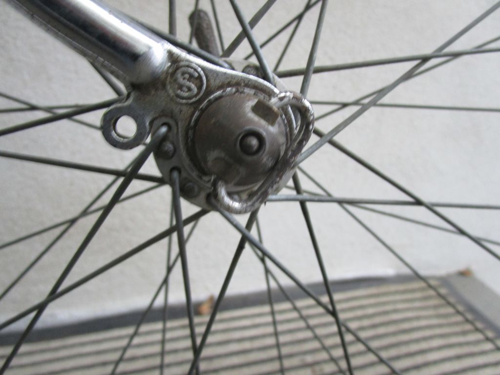

Beim Fahren habe ich bemerkt, daß die Schaltung nicht richtig funktioniert; Grund dafür war eine zu kurze Kette. Auch die Hinterachse scheint ein Problem zu haben. Vielleicht war das der Grund, warum das Rad so wenig gefahren wurde.
