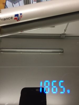

Aber ziemlich leicht isser! Hat der PSV Vekäufer aufgelistet:
SUPER VITUS 980 Rahmen,Hand gemacht,nur 1507 grms,(viel viel leichter als Reynolds 531 -2300 grms, Reynolds 531 Competition 2050 grms, Reynolds 753 Race 1800 grms, Columbus Slx 1966 grms, Columbus Tsx 1945 grms, Columbus Sl 1925 grms, Vitus 172 1790 grms) von 1980-1981
Diese ganzen Vergleiche sind immer fragwürdig und machen nur Sinn , wenn es bei gleicher Rahmenhöhe auch wirklich identische Rahmen wären , ein großer Teil des Gewichtes hängt von den verwendeten Muffen/Stegen/Gehäuse etc. ab , der Rohsatz ist bei weitem nicht alles , bei gleichen Wandstärken spielt die Stahlsorte keine Rolle .
Die hier diskutierte Rahmenbauform ist schon deshalb leicht , weil er kurze Blechmuffen , ein tiefgézogenes Blechtretlagergehäuse , hohler kurzer Bremssteg , keine massiven Sattelstrebenspitzen , kleiner leichter Gabelkopf etc. zum Einsatz kommen.
