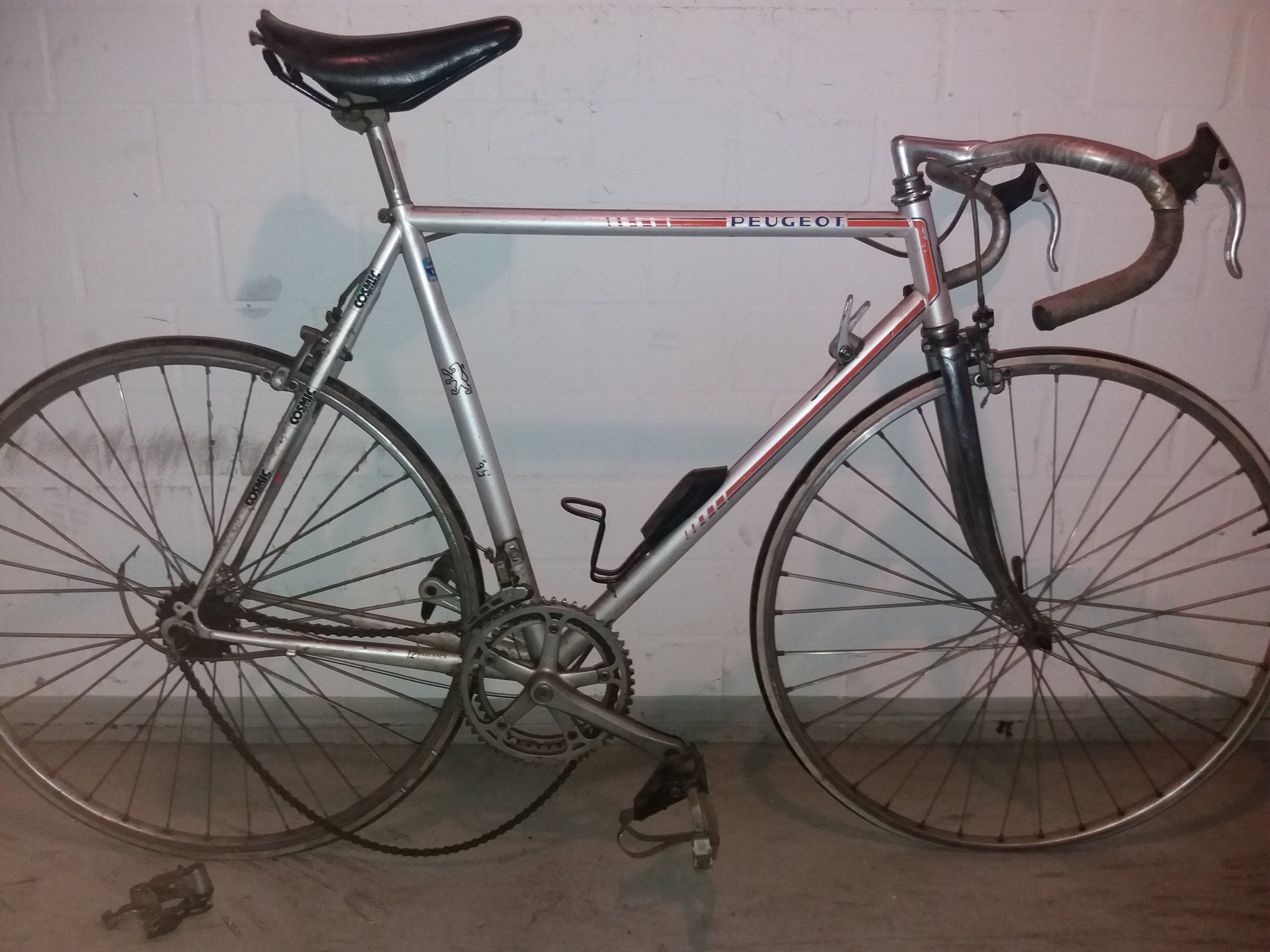

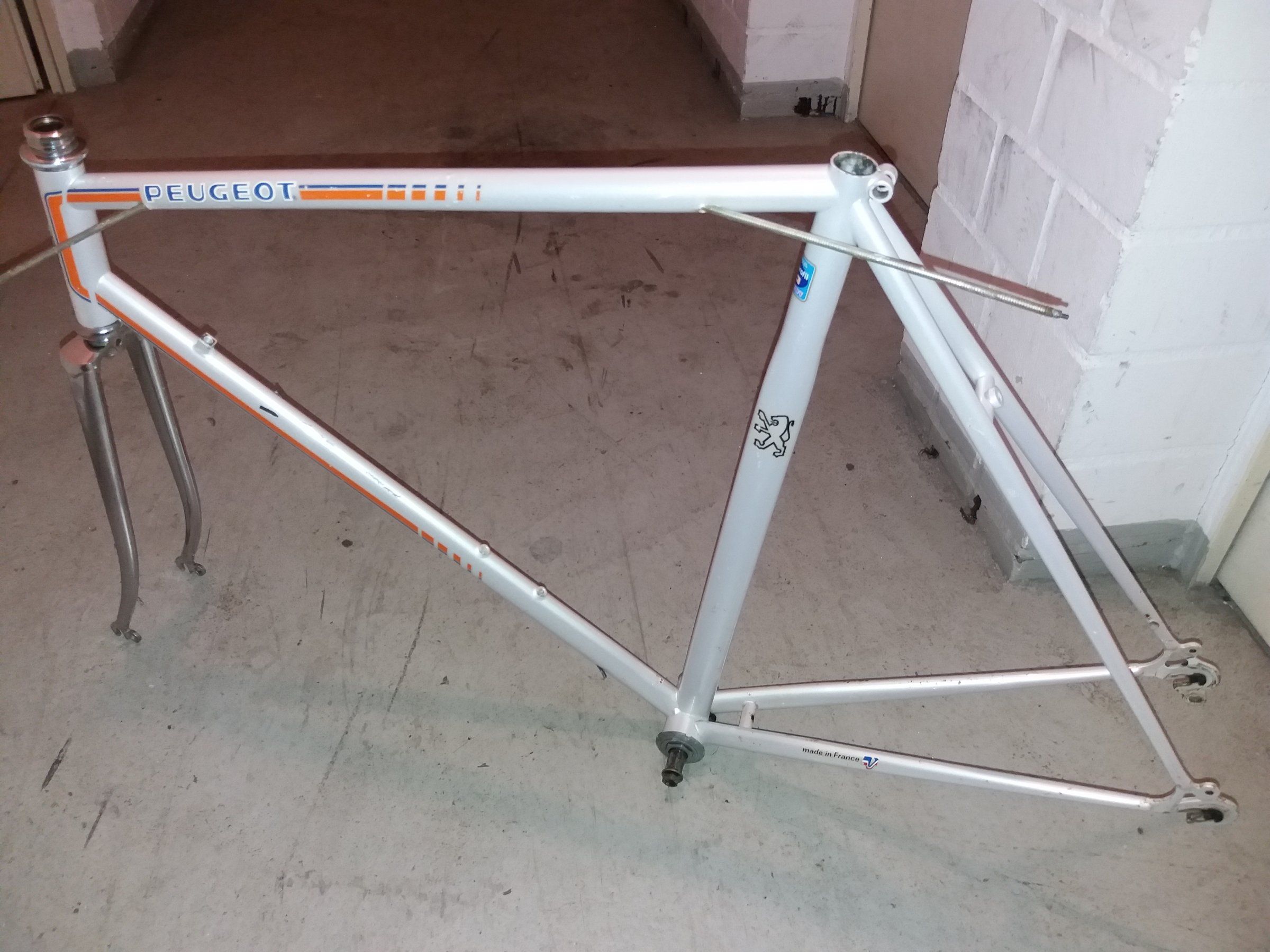

Guten Abend,
Ich hatte vor ein paar Wochen ein Peugeot ph12 Centennial Edition gekauft.
Das Rad war nicht so teuer und der Zustand war auch nicht Weltklasse.
Ich hab es mittlerweile zerlegt bis auf das innenlager und den Steuersatz hab ich alle anbauteile abgebaut.
Diese waren ziemlich verdreckt und leider auch teilweise verrostet.
Ich habe angefangen die Teile zu zerlegen, reinigen und frisch fetten.
Bin mit den anbauteilen noch lange nicht fertig. Hab ein Ultraschall Bad bestellt. Ist gestern angekommen. Werd es die Tage mal ausprobieren.
Ein paar Teile mussten ersetzt werden.
Großes Kettenblatt war durch. Waren schon Zähne raus gebrochen. Hab eins von einem netten Forums Kollegen erworben. Kette, Züge, Hüllen, Reifen, Schläuche, Lenkerband, Sattel und eventuell die Bremsbeläge.
Der Laufradsatz muss gereinigt und zentriert werden.
Ich habe den Rahmen heute endlich fertig poliert mit Rot weiß (schleifpaste).
Die Gabel hab ich mit Nevr Dull aufpoliert. Ist ganz ok, geht aber wahrscheinlich noch etwas besser.
Ich will das Rahmenset konservieren.
Von innen mit Fluid Film und von aussen mit Ovatrol!?
Weiß einer etwas besseres?
Der Rahmen sieht jetzt schon viel besser aus. Leider sind einige Kratzer und lackabplatzer gut sichtbar.
Neulack oder tupfen kommt nicht in Frage. Mit einer Art Wachs oder ähnlichem könnte man eventuell das weiter rosten verhindern?!
So, das reicht für's erste.
Anbei noch ein paar vorher nachher Bilder vorerst vom Rahmenset.
Vielleicht hat ja jemand noch ein paar Anregungen oder Tipps!?

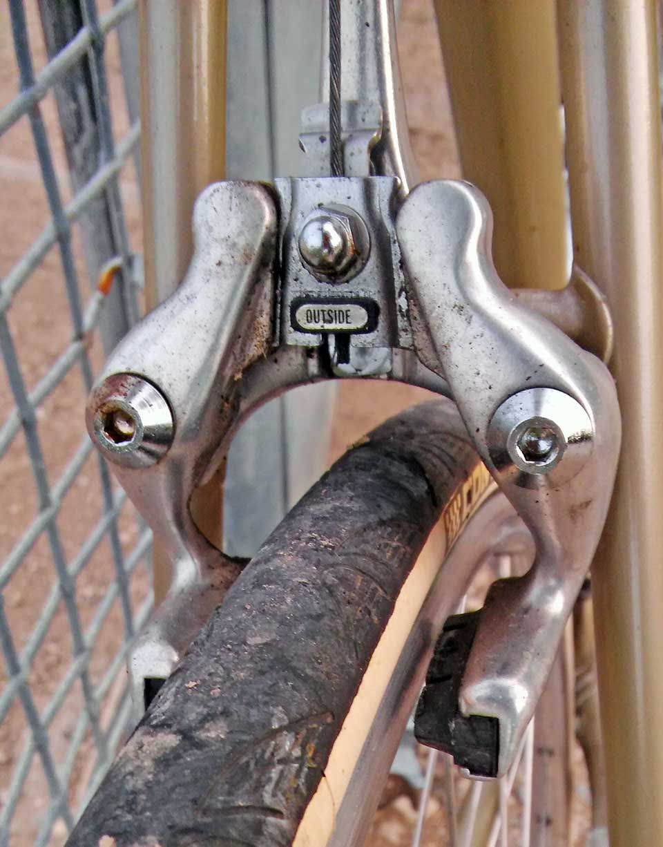

Wobei die Weinmann 605er Bremsen sind locker mindestens so wirksam wie die Mafc´s
Einfache optische Aufwertung : Das Plastikteil vorne am Bolzen runter machen und eine Chromhutmutter M6 drauf , und auch den Plastikbezug vom Öffnerhebel runterscneiden , genau wie diesen Deckel am Bowdenzugbefestiger , dann sieht die ganz "normal" aus , das hab ich schon mehrfach so gemacht , bremsen tun die nämlich gut , so auf Shimano 600EX (6207) Niveau.
Statt Hutmuttern passen auch die Inbusmuttern der Bremsschuhe von V-Bremsen. Unter dem Plastikteil verbirgt sich noch eine Spezialmutter mit dünnem Sechskant. Mit Koolstop-Belägen bremst die 605 gut, etwa so wie eine BR-6200 (Arabesque). Die BR-6207 ist aber um mindestens eine Klasse besser.
