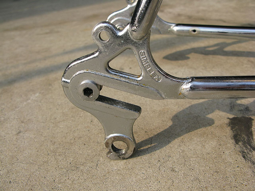

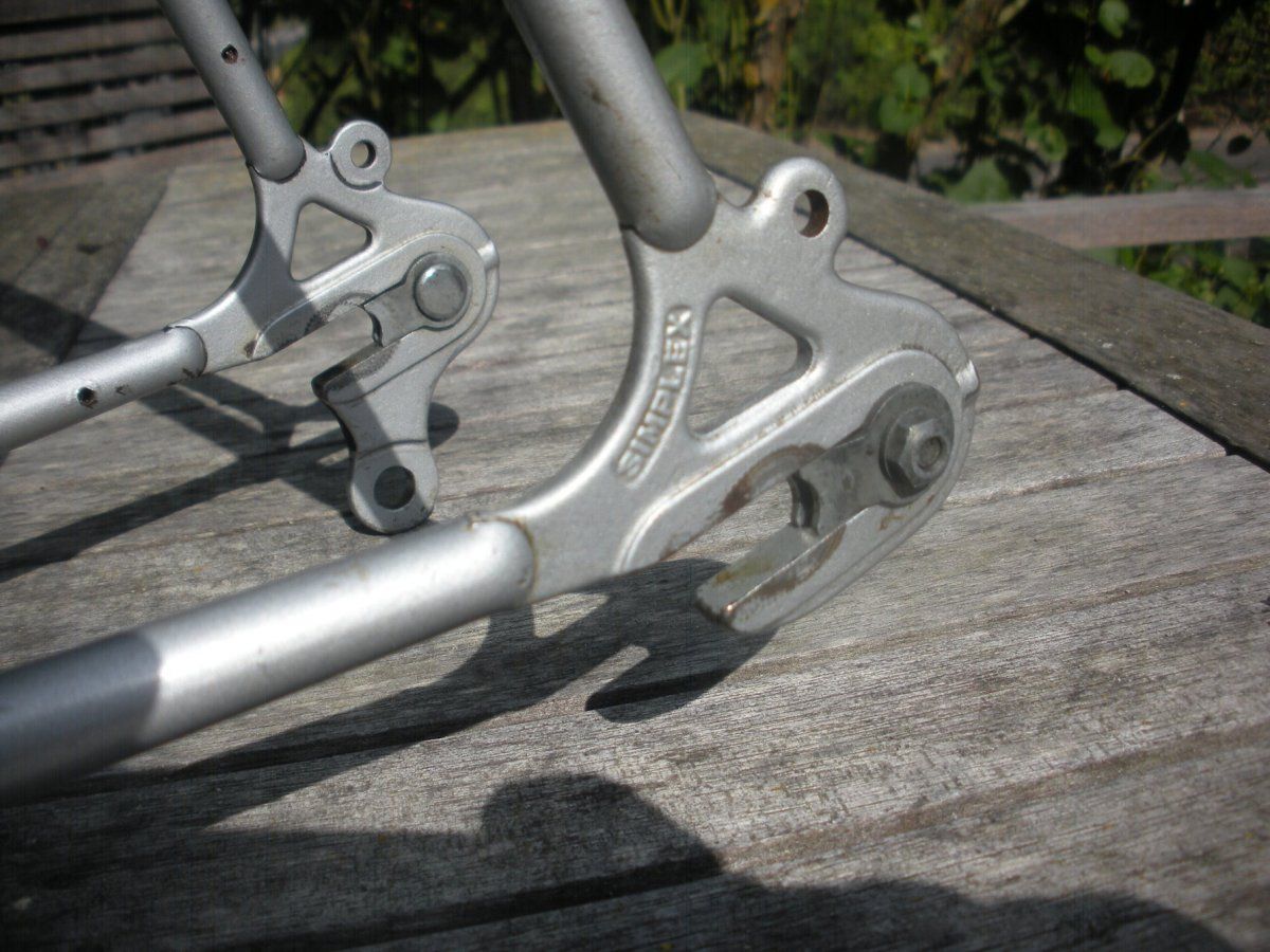

Die Simplex Ausfallenden haben keine Gewinde, das müsste man erst schneiden. Und etwas feilen müsste man da auch. Ansonsten musst du mit Steuersatz und Tretlagergewinde aufpassen. Da haben die Franzosen auch ihr eigenes Maß.

Meinst du das man an den ausfallern wegen dem fehlenden schaltauge ein Gewinde für einen Adapter schneiden muss?
Ok. Hab es gerade überflogen.
Wenn du ein Gewinde schneidest, kannst du Campa- oder Shimano-Schaltwerke direkt einschrauben. Ohne Adapter. Es muss dann aussen noch etwas vom Schaltauge abgefeilt werden.
Die kleine Nase die man hier am Foto hinten am Schaltauge erkennt, muss passend rausgefeilt werden.

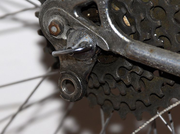

eine geänderte befestigungsschraube für campa schaltwerk zu fertigen sollte ja nicht das
problem sein dann kann man sich das gewindeschneiden am rahmen sparen
bliebe der anschlag am schaltwerk noch zu verändern - das sollte doch auch irgendwie möglich sein
dann kann man sich das rumfeilen und rumschneiden am rahmen sparen
von den schaltwerken gibt es deutlich mehr als von den rahmen
3x Ausfaller Simplex ; 1x passend für Simplex , 1x umgearbeitet für Campa/Shimano/Suntour/Sachs etc, 1x von Simplex original für eben alles wie zuvor .
Und den Anschlag am Schaltwerk umfrickeln geht einfach nicht , jedenfalls habe ich das n.n. gesehen und wüsste auch nicht wie .
Zumal der Anschlagnuppsi für die Einstellung der Parallelogramneigung da sein muss (B-Schraube)
