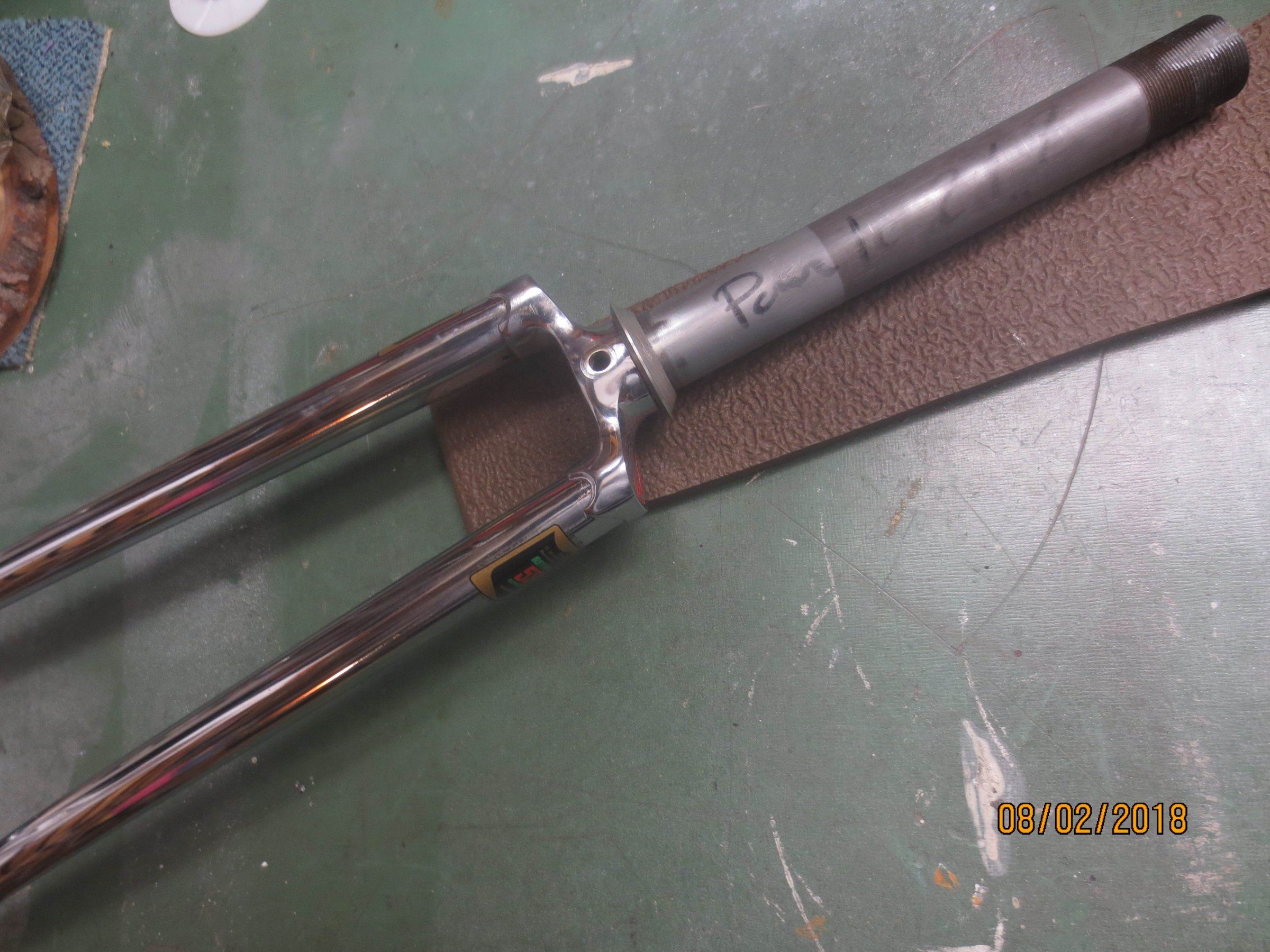

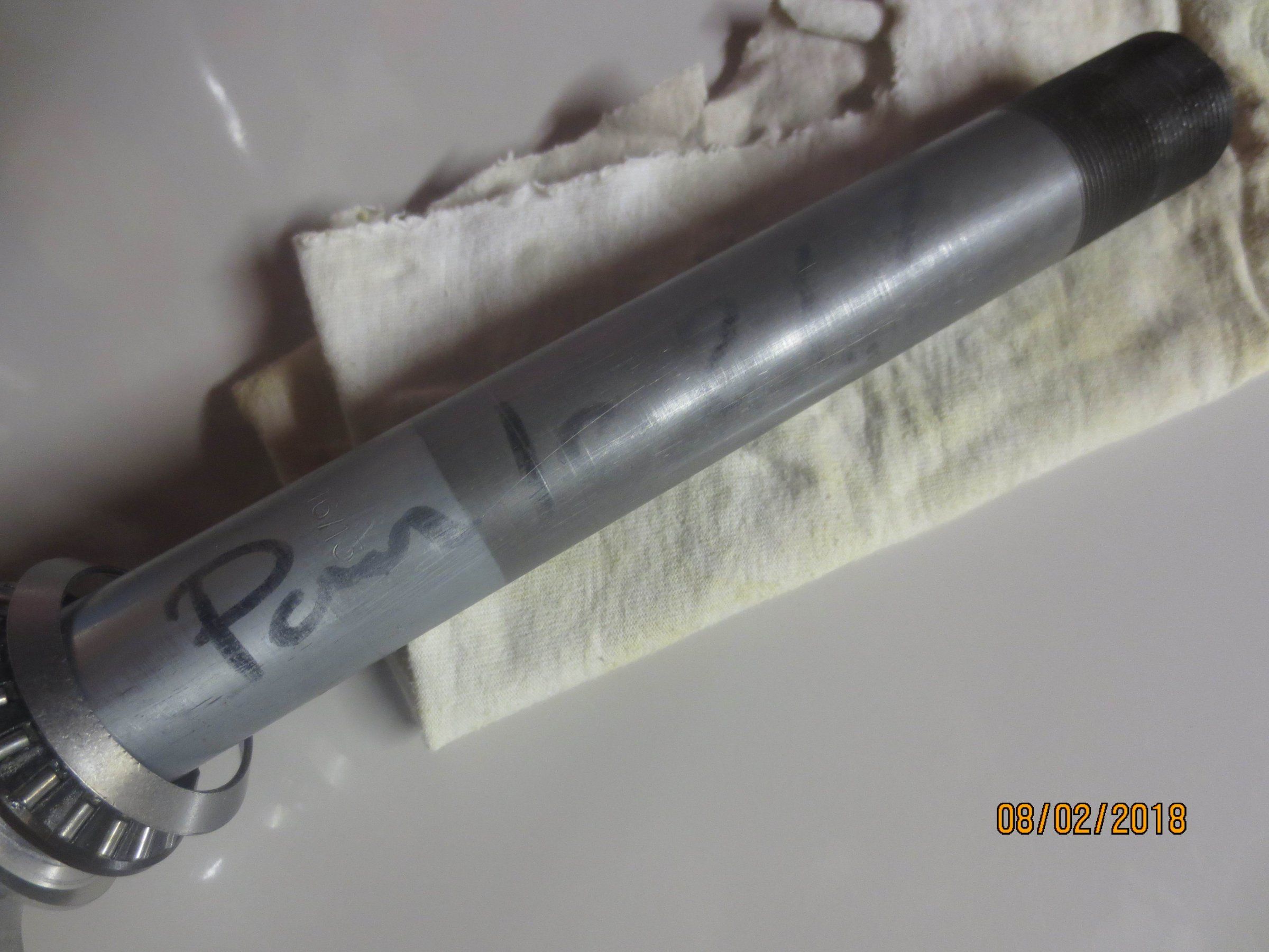

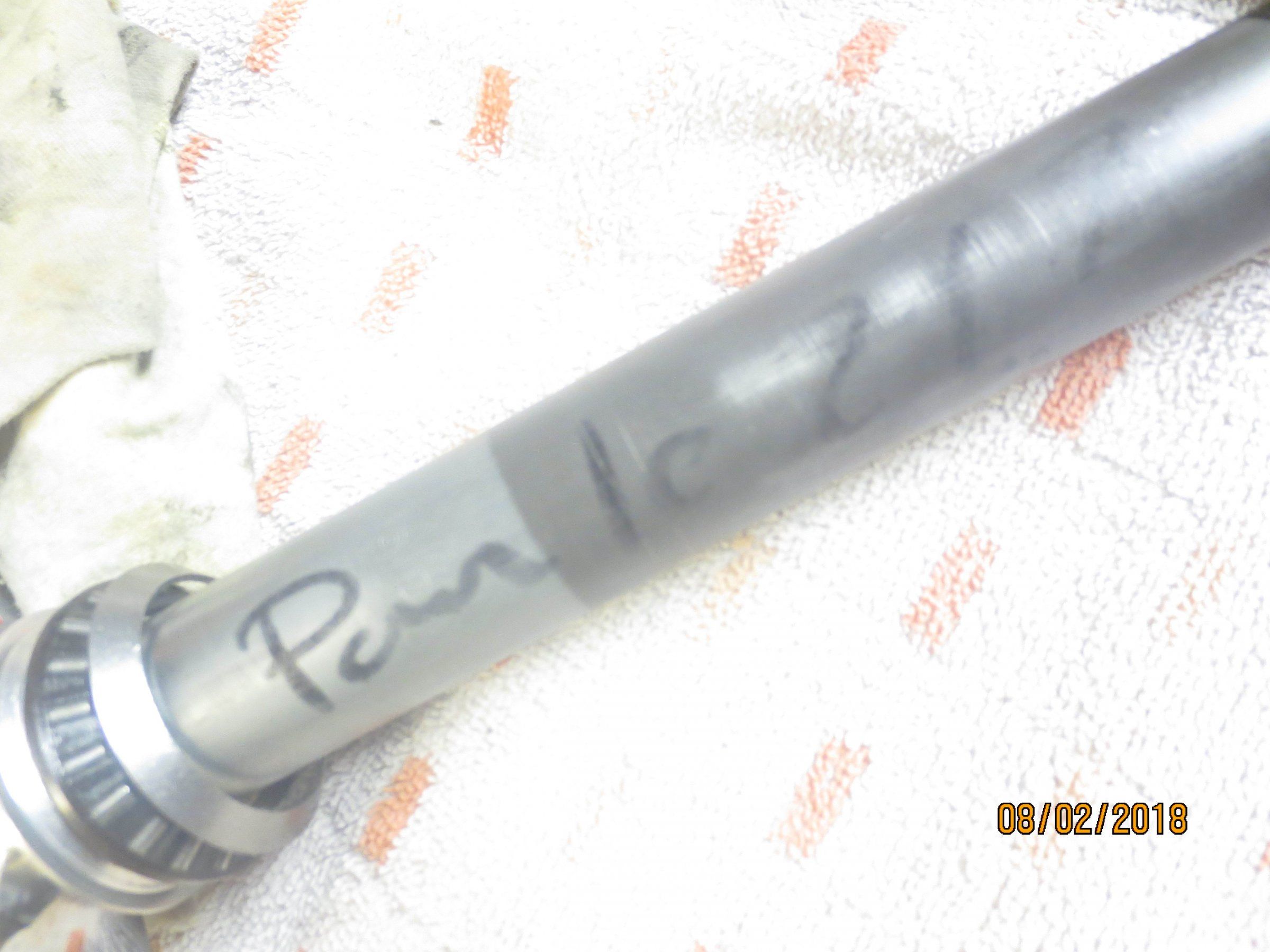

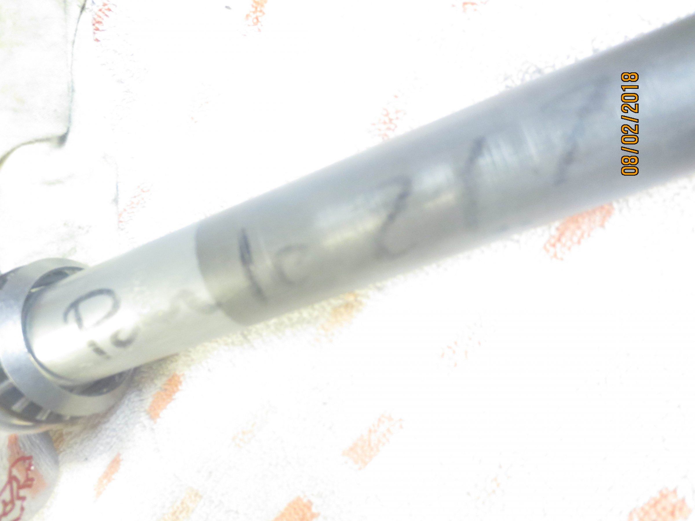

Ich hab heut wieder 2 Überraschungen mit dem "Roten Renner" erlebt:
1. für die Maillard Pedalkappe muss ich mir einen 21er !! Ringschlüssel besorgen, :rolleyes: haha, ich werd' noch ganz bekloppt hier! diese Franzosen ...
2. Pemle 217 oder so ?? Das Rad will mir was erzählen, aber seht selbst ... (wir hatten sowas ja schon mit crashtests BRUN Frederic)

Anhang anzeigen 533559 Anhang anzeigen 533560 Anhang anzeigen 533561 Anhang anzeigen 533562 :oops:

Ich lese da: Pour le 217. Also ,,für den 217"
