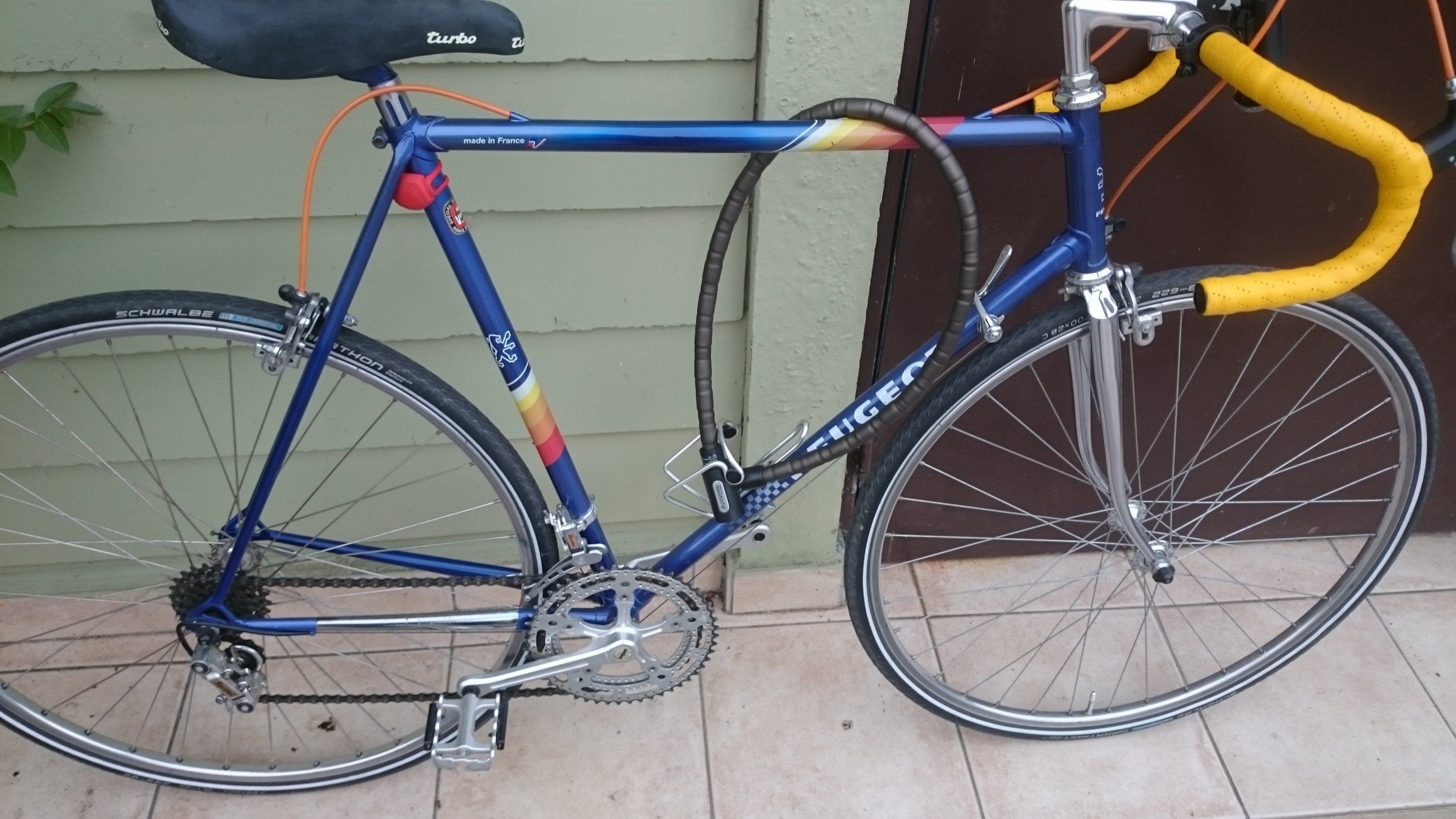

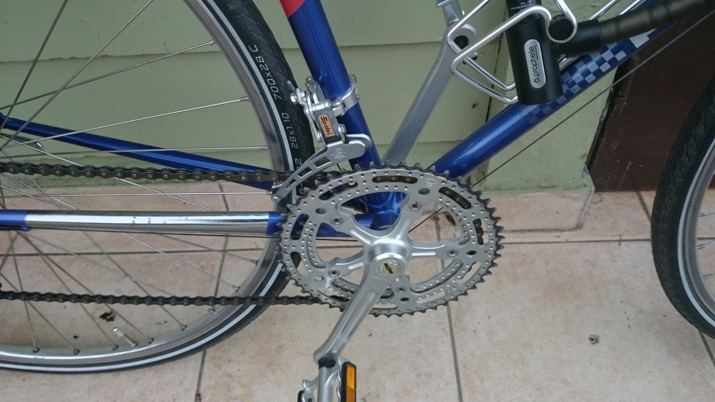

Quiz: Was is mir da zugeflogen? Is kein PSV10, aber was dann?? Besser ausgestattet, Super Vitus 980, Spidel SLJ Schaltgruppe, Spidel/Maillard 700 Prof. Naben. Scheint alles orginal zu sein. Die Kataloge der möglichen Baujahre sind nich komplett hinterlegt und das Rad find ich net:idee:

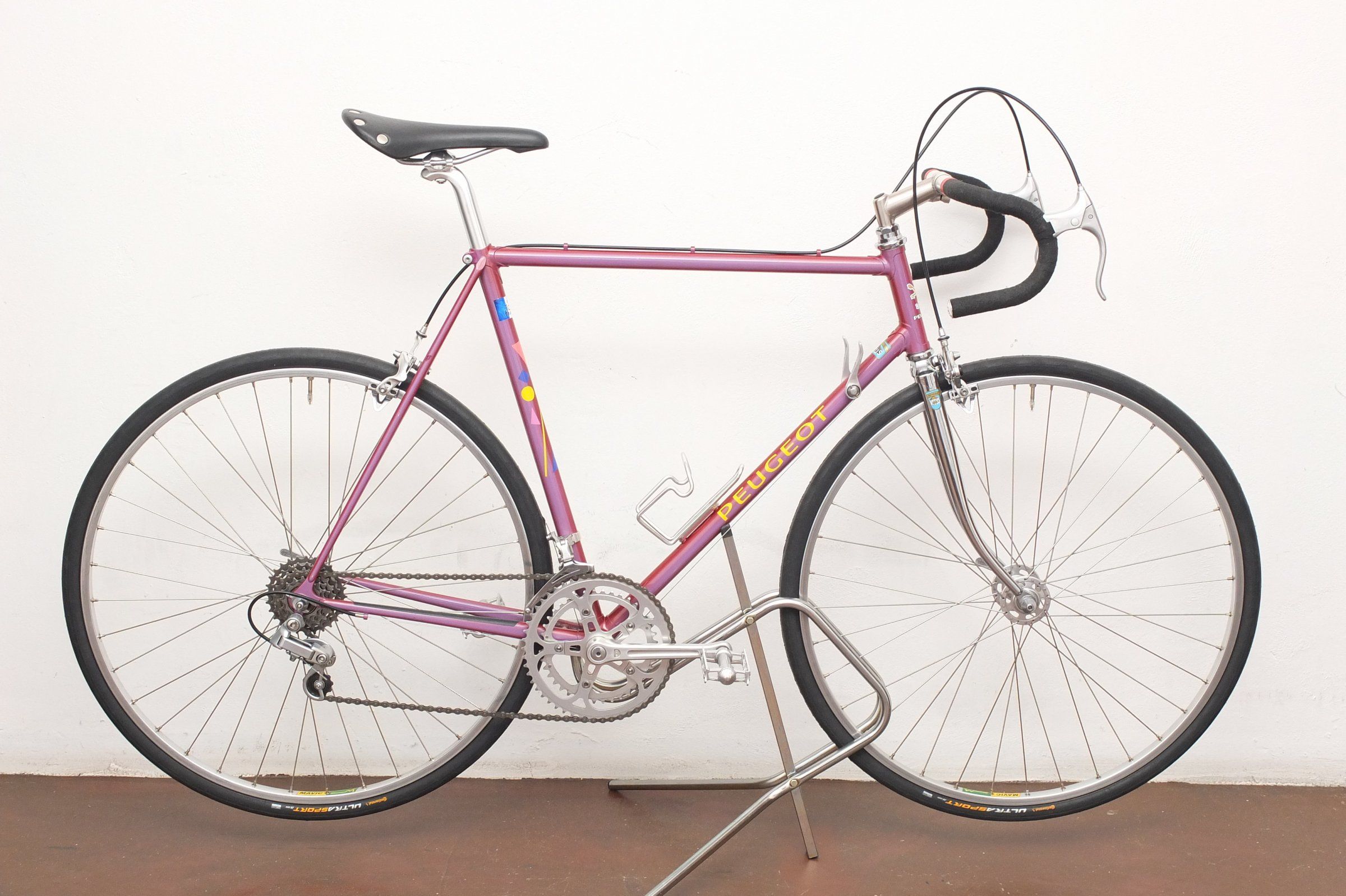

...aber irgend etwas im Bereich "PSx10" scheint es zu sein, denn das waren m.W.n. die einzigen Modelle mit eben diesem Vitus-Rohr...
Hier ein ganz interessanter Deutungsversuch des Peugeot-Kürzels PSV:
https://www.bikeforums.net/classic-vintage/640929-rare-find-peugot.html
Danach hatten Velos mit Vitus-Rohren eben dieses Kürzel im Namen.

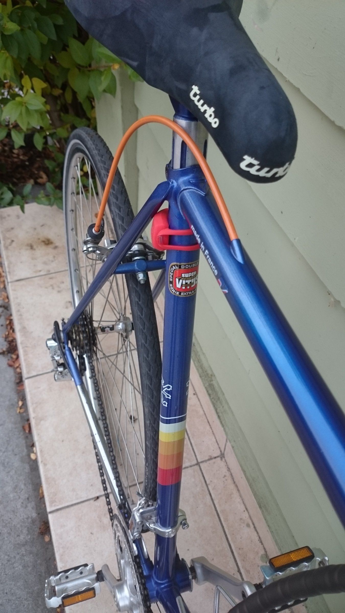

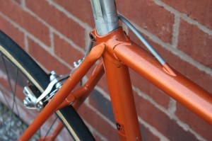

Ungewöhnlich finde ich auch den Rohrsatzsticker am Sattelrohr; alle mir bekannten Bilder zeigen einen Sticker am Unterrohr, nahe den Schalthebeln...
Die Art der Bremskabelführung im Oberrohr kann ich in den Katalogen so auch nicht finden.
Ich glaube das ist kein Peugeot ...
Nur so decoriert..

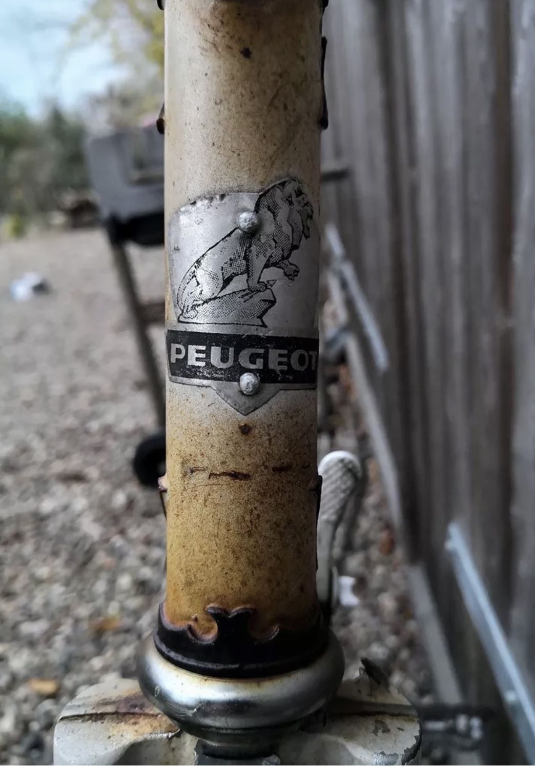

Indizien :
Gabelkopf ohne Löwengravur , Muffen sind gelocht , keine Simplexausfaller , Rohrsatzsticker an falscher Stelle .
So erkenne ich das auf den Bildern .
Ein Fake Peugeot , falls es tröstet , ich habe auch so was , fährt trotzdem gut...:rolleyes::p
Oder belle ich unter dem falschen Baum :(
...den Verdacht hatte ich auch schon, auch wegen der Kabelführung im Oberrohr; das ist mir so bei Peugeot noch nicht begegnet.
Erinnert mich eher an Gitane Super Corsa. Das hatte so eine Gabel mit schrägen, unpanthografierten Schultern und die Röhrchen zur Kabelführung im OR.
Auch Bremssteg, Sitzstrebenspiegel und Muffen könnten dazu passen...
Ja, das könnte gut passen.

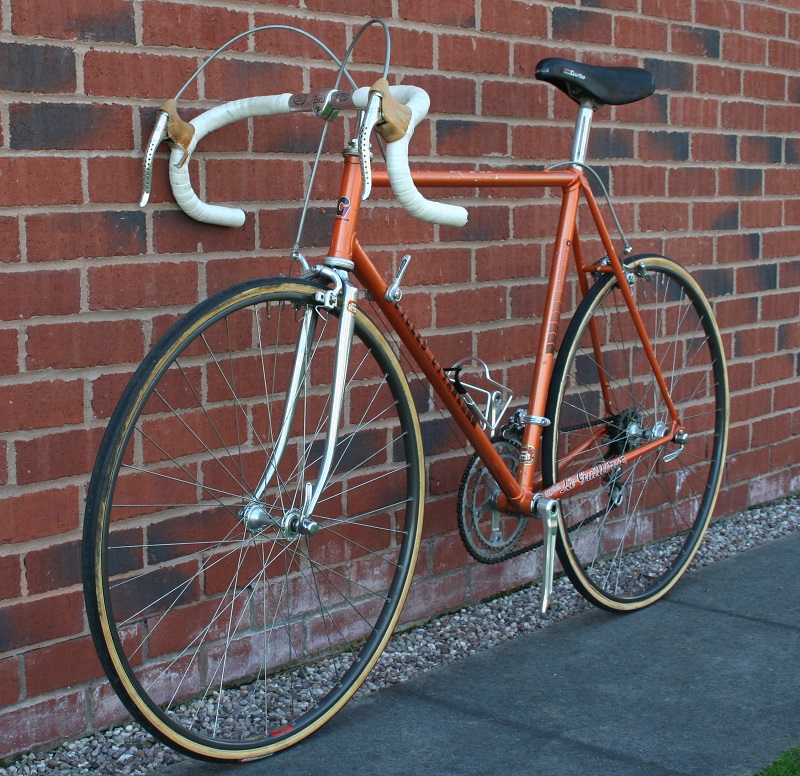

Spontan erinnert mich das ganze auch an ein Gitane Vuelta:
Der Gabelkopf hat keine Gravur, die Führung durch das Oberohr würde auch passen und die Vueltas wurden auch aus Super Vitus gebaut. Nur die Anlegung der Kettenstrebe wirkt etwas anders ..
Aber wieso daraus jemand eine Peugeot machen sollte erschließt sich mir nicht ...
Spontan erinnert mich das ganze an ein Gitane Vuelta:
Es befindet sich auch nur ein Super Vitus Decal auf der Gabel.

Ja das wird ja immer interessanter & misteriöser. Kam mir nach genauerer Betrachtung auch sehr komisch vor mit den Muffen und keine Simplex Ausfaller. Dachte das wäre evtl. bei den Vitus so. Das mit dem Vuelta scheint mir jetzt sehr plausiebel. Sieht alles genau so aus und auch der Turbo Sattel.....
- Werde mal Gitane-Kataloge gucken.
Das mit dem Fake is jetz für mich kein Drama. Wollt's eh schlachten wegen der Spidel Sachen und mir isses zu klein.
Brauch jemand nen Gitane Rahmen:daumen:
Das Modell dürfte Tricolore (wie Vuelta, nur Spidel franz. Teile statt 600ex) oder Super Corsa heissen. Da würd alles passen, Super Vitus, Spidel
Sattel, Farbe....
Neu lackiertes Sondermodell?
Früher schwarz - Klemmung wie ende 80er - aber nicht unbedingt topmodell. Die 450 sind nun geboten, was auch immer man sich erhoffte.
