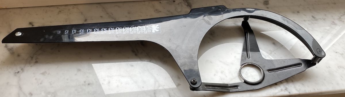

Kann das Ding da jemand gebrauchen oder kann das weg ...? ==weg==

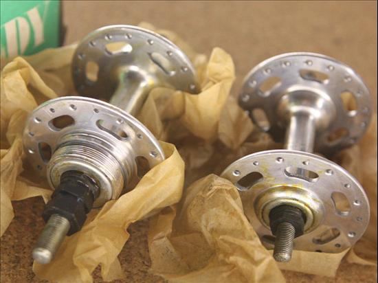

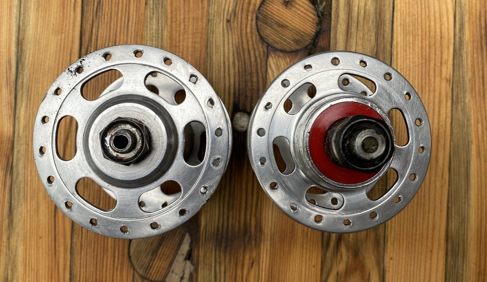

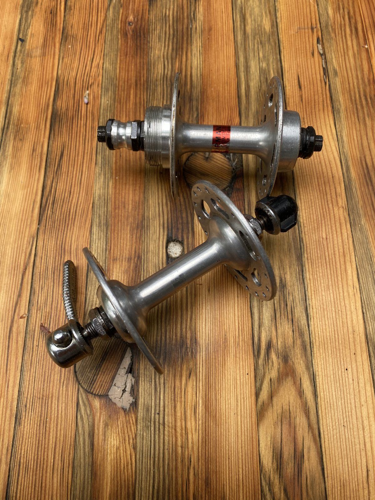

Passend wären Normandy Luxe und da hatte ich auch noch was.
Doch irgendwie passen die nicht zusammen:
Anhang anzeigen 773401Anhang anzeigen 773399
Ist die VR Nabe auch eine Normandy Luxe, vielleicht die ältere Version?
Jedenfalls ist der Flanschdurchmesser mit 75mm größer als der der HR Nabe (70mm).
Ist das so, dass die älteren Luxe Naben einen Größeren Durchmesser hatten oder ist das eine völlig andere Nabe, die ich da habe?
Die vordere ist eine andere Nabe, müsste eine ganz normale Normandy sein, weil keine Staubkappe. Ich hab noch eine einzelne vordere Luxe-hochflansch im Keller, auch einen Satz Luce-niederflansch. wenn du interesse hast melde dich
Die normale Normandy hat keinen Absatz im Flansch, siehe velobase
Hier die alte Normandy Luxe:
http://www.velobase.com/ViewComponent.aspx?ID=CFF81EF9-7C48-486A-8D91-B4E8A38A8EC4&Enum=110&AbsPos=0
So sieht meine aus aber leider keine Angabe zum Durchmesser des Flansch auf VB.
Die Vorderradnabe scheint die Luxe gold version zu sein. Die staubkappe ist aus alu und flächenbündig verpresst.

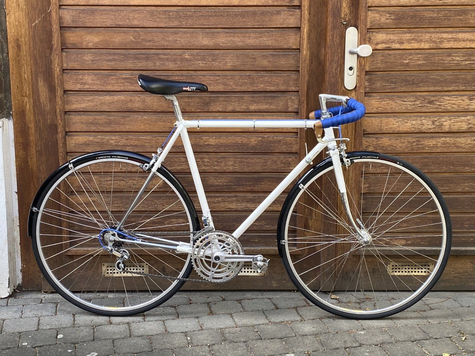

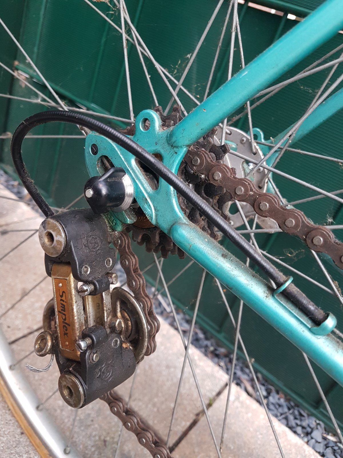

Fertig!
Jetzt ist ein Wolber/Jean Robert LRS drin mit stadttauglicheren 28ern.
Den Gegenhalter für die nicht eingesetzten Mittelzügler habe ich dran gelassen.
Hat jemand mal versucht den als Halterung für eine abnehmbare Beleuchtung zu verwenden?

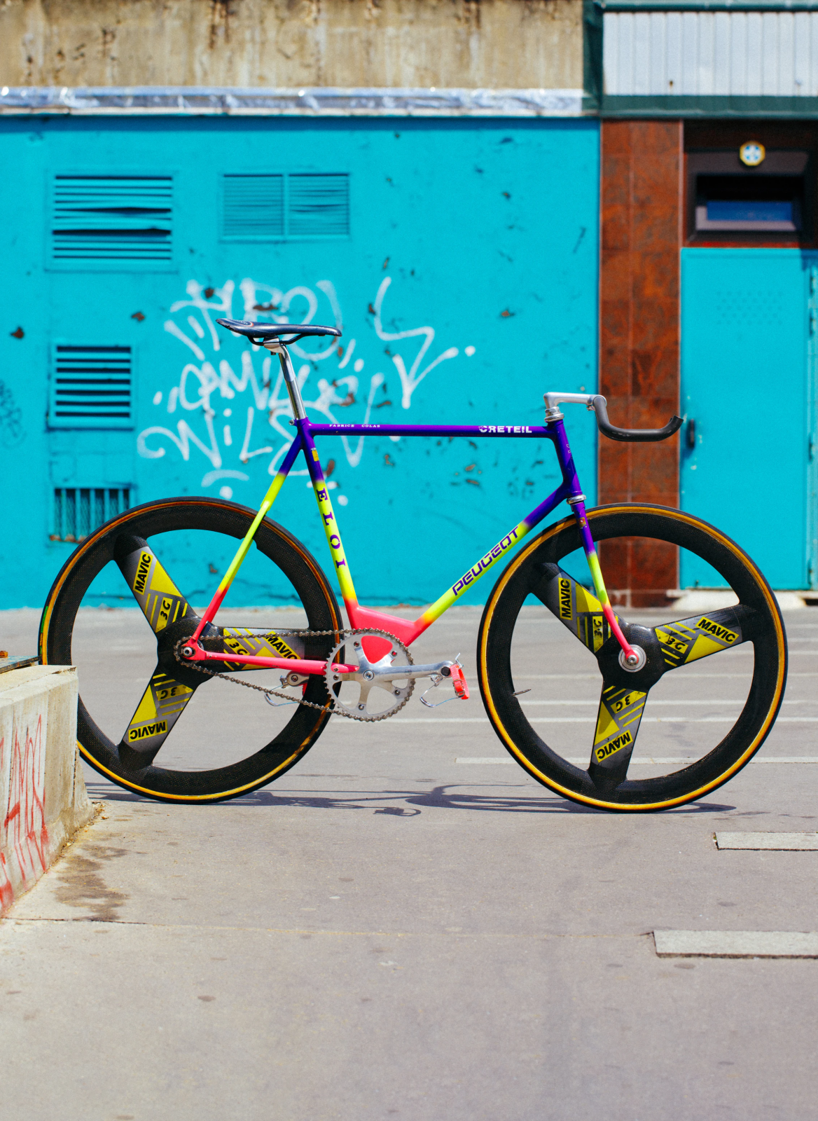

Ich bin heute eher zufällig über ein Foto dieses knalligen Peugeot Creteil gestolpert und bin jetzt ein bisschen scharf auf Infos zu Bahnrädern von Peugeot. Auf den üblichen Verdächtigen bikeboompeugeot.com und peugeotshow.com und auf google habe ich auf die schnelle nichts gefunden. Vielleicht hat ja hier jemand gebündeltes Wissen? :)

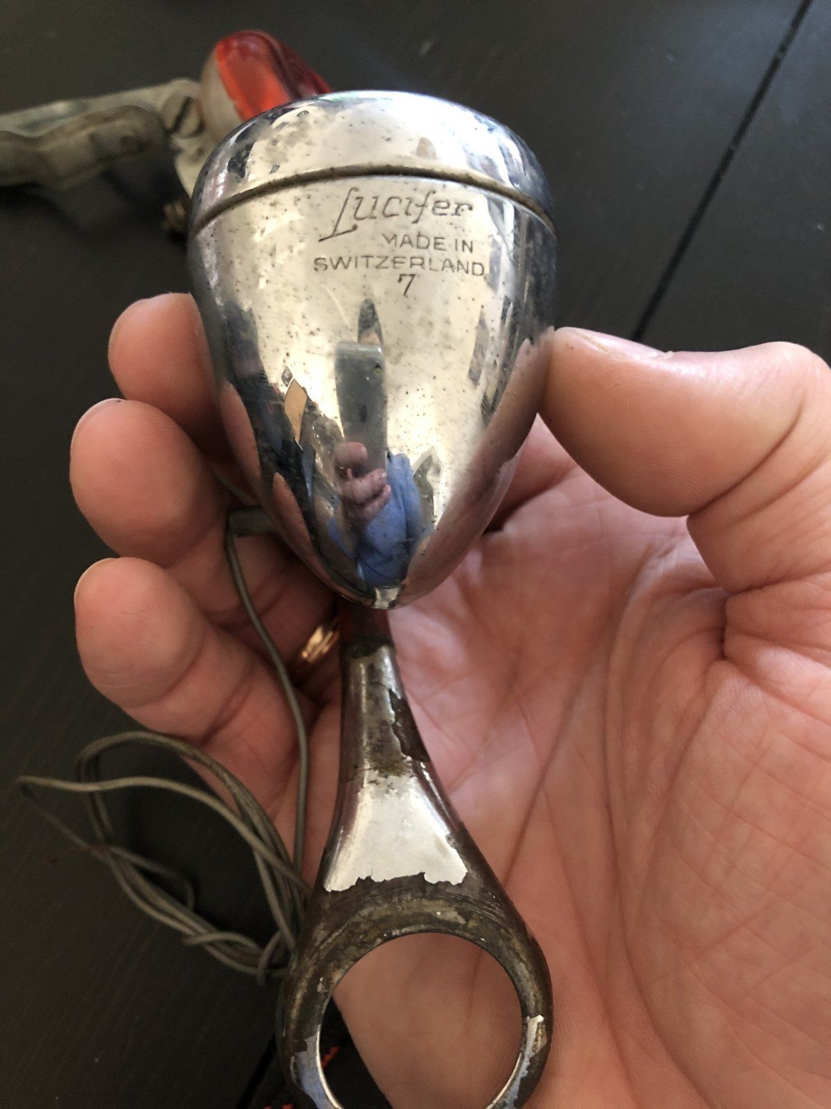

Fertig!

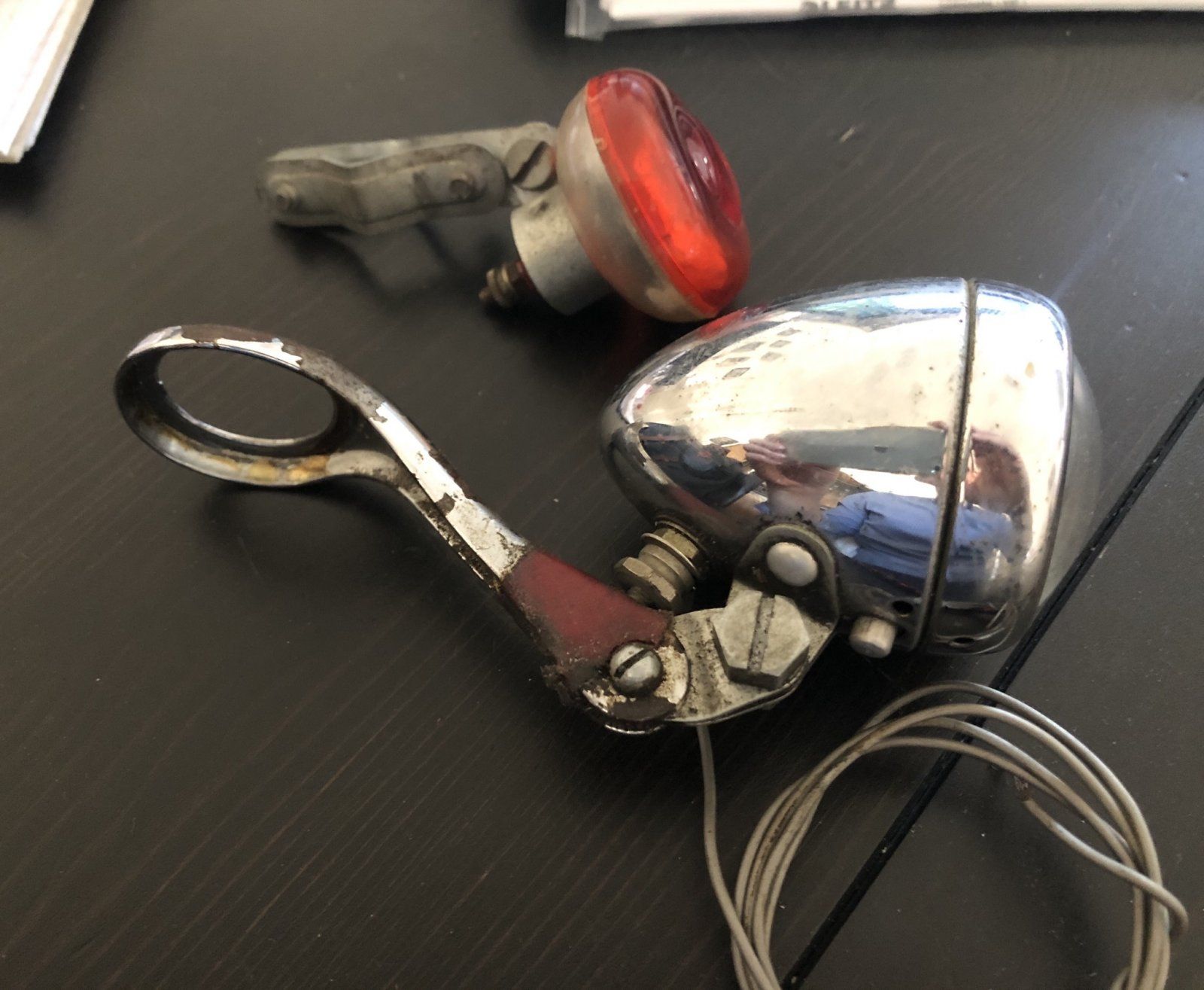

schau mal hier hätte ich noch eine Minilampe von Lucifer inkl Befestigungshalter am Steuersatz + Rücklicht:-)

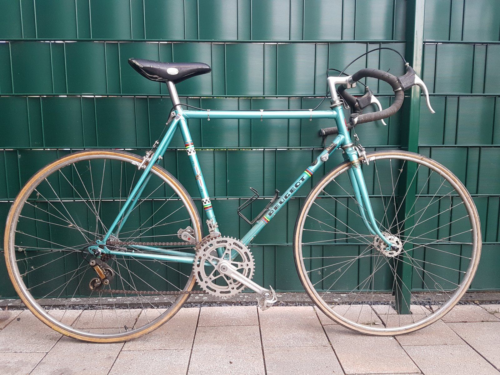

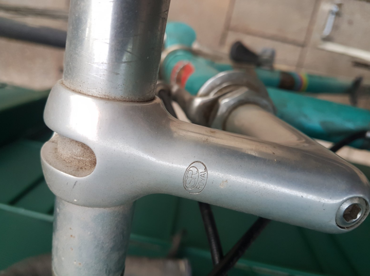

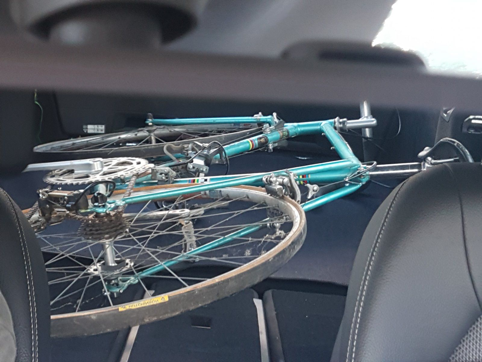

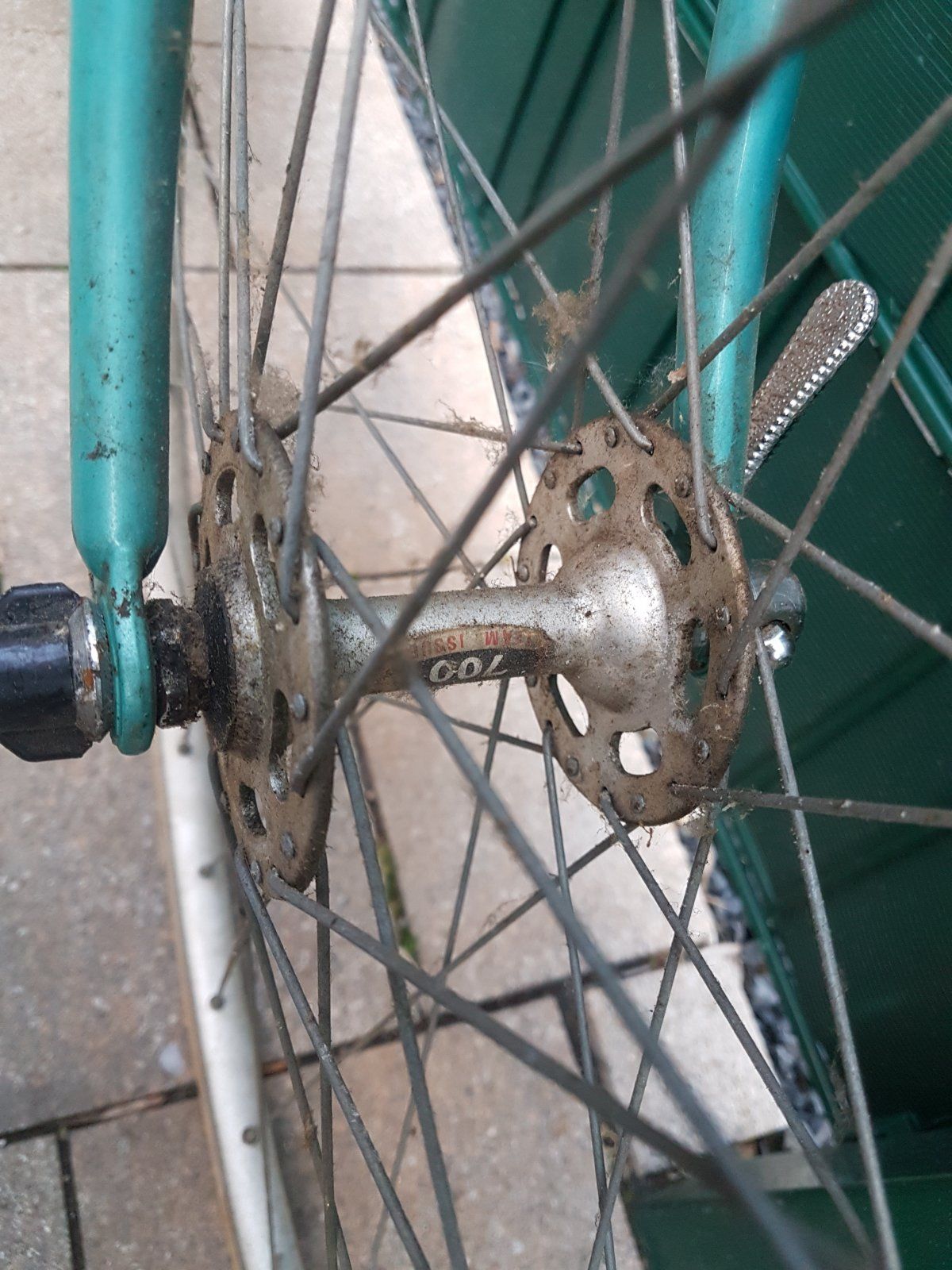

Ein Deja Vu..vor zwei Jahren hab ich ein 78er PX10 ersteigert, welches seitdem als Highlight im Wohnzimmer steht. Gerade habe ich ein weiteres Exemplar in gleicher Farbe und RH abgeholt, welches in den kommenden Wochen aufgehübscht wird.

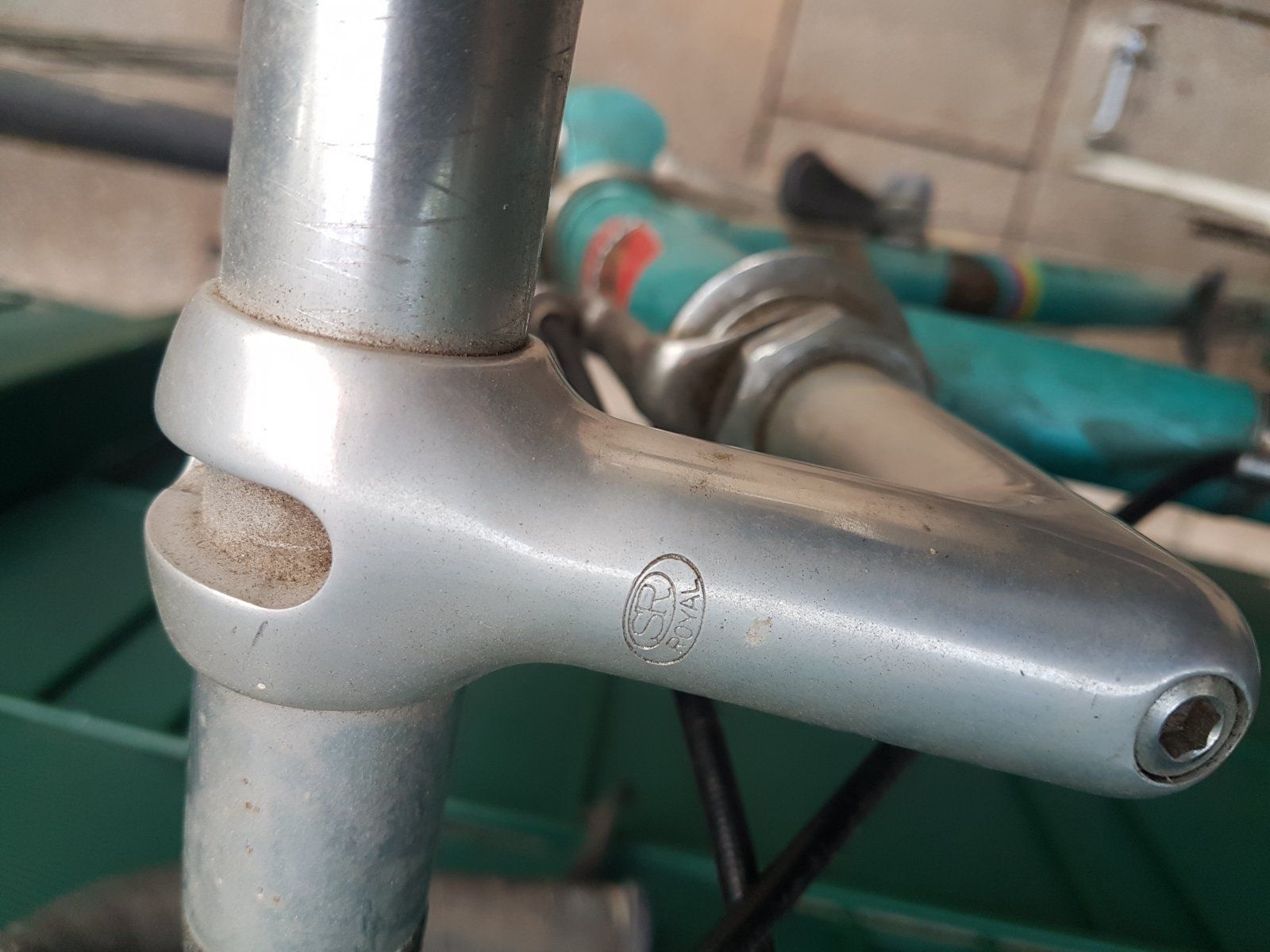

Dieses ist allerdings französisch ausgestattet, das letzte hatte eine Campa Ausrüstung. Das Schöne an dem aktuellen Exemplar, es hat einen SR Royal ESL Vorbau, freu!
Hier ein paar Bilder...
Schönen Abend noch!

Glückwunsch, da bin ich heut früh zum fairen Preis noch in den Kleinanzeigen drüber gestolpert

Mann, das ist so schön dreckig, das juckt direkt in den Fingern. Kann mir auch gut vorstellen wie super das aufbereitet aussieht. Gratuliere !!

Herzlichen Glückwunsch zu dem Fund und viel Spaß beim Aufarbeiten. Dieses Modell in dieser Farbe ist ja hier im Forum sehr beliebt und ist das letzte Kind der typischen 70er Jahre Peugeots mit Schutzblechösen, Hochflanschnaben, Bremszugschellen, Delrin-Schaltwerk und Mafac Mittelzugbremsen. Leider wurde auch am Chrom gespart.
