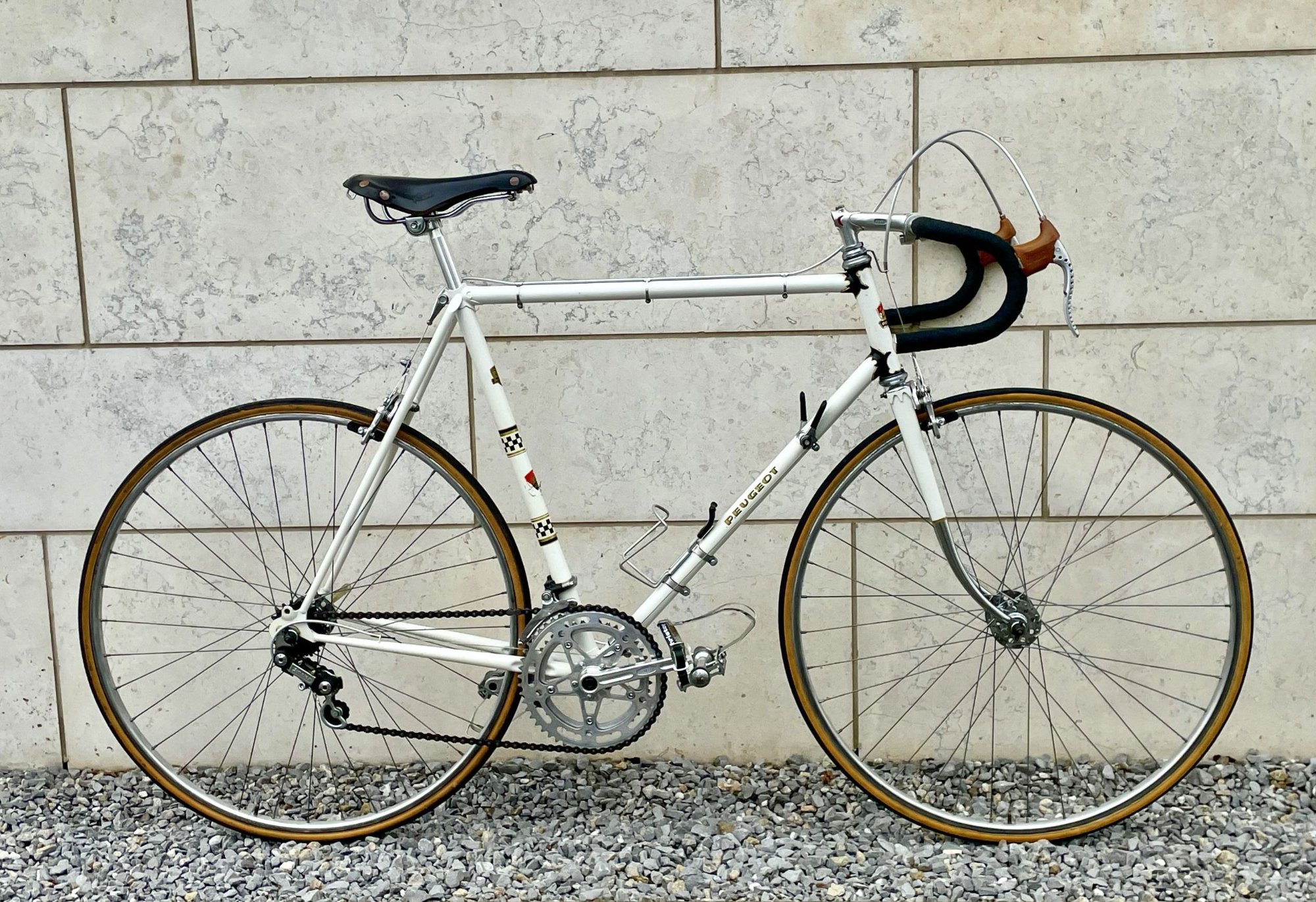

Ich hatte nicht den Reynolds Aufkleber gemeint, sondern das Rennflaggen Design, das ist Quatsch auf einer Chromgabel.
img_0258-jpeg.1555108
Und genau das hatte ich auch an meinem vollverchromten PY. Inklusive englischer Reynolds Bapper. Ich konnte damals in den USA und in Australien zwei weitere identische Räder ausmachen!
Der Rahmen ist definitiv von vor 1958, da er SimplexTour-De-France Ausfaller und kein Anlötteil für doppelte Schaltzugführung hat. Die korrekte Modellbezeichnung 1955-1957 lautet PLX 10 und 1955 PHX 10. Die Jahrgänge unterscheiden sich nur in der Ausstattung. Vor 1955 war der Hinterbau nicht halb-verchromt.

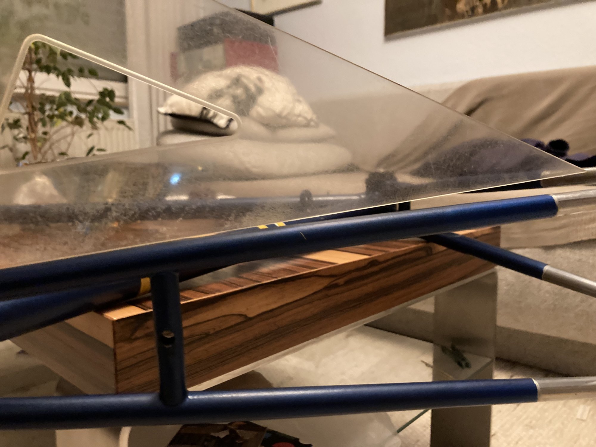

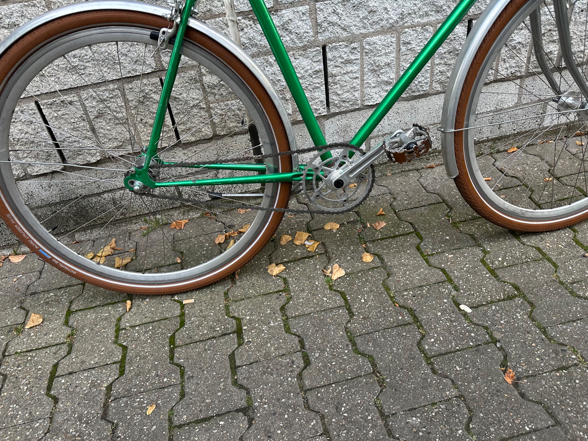

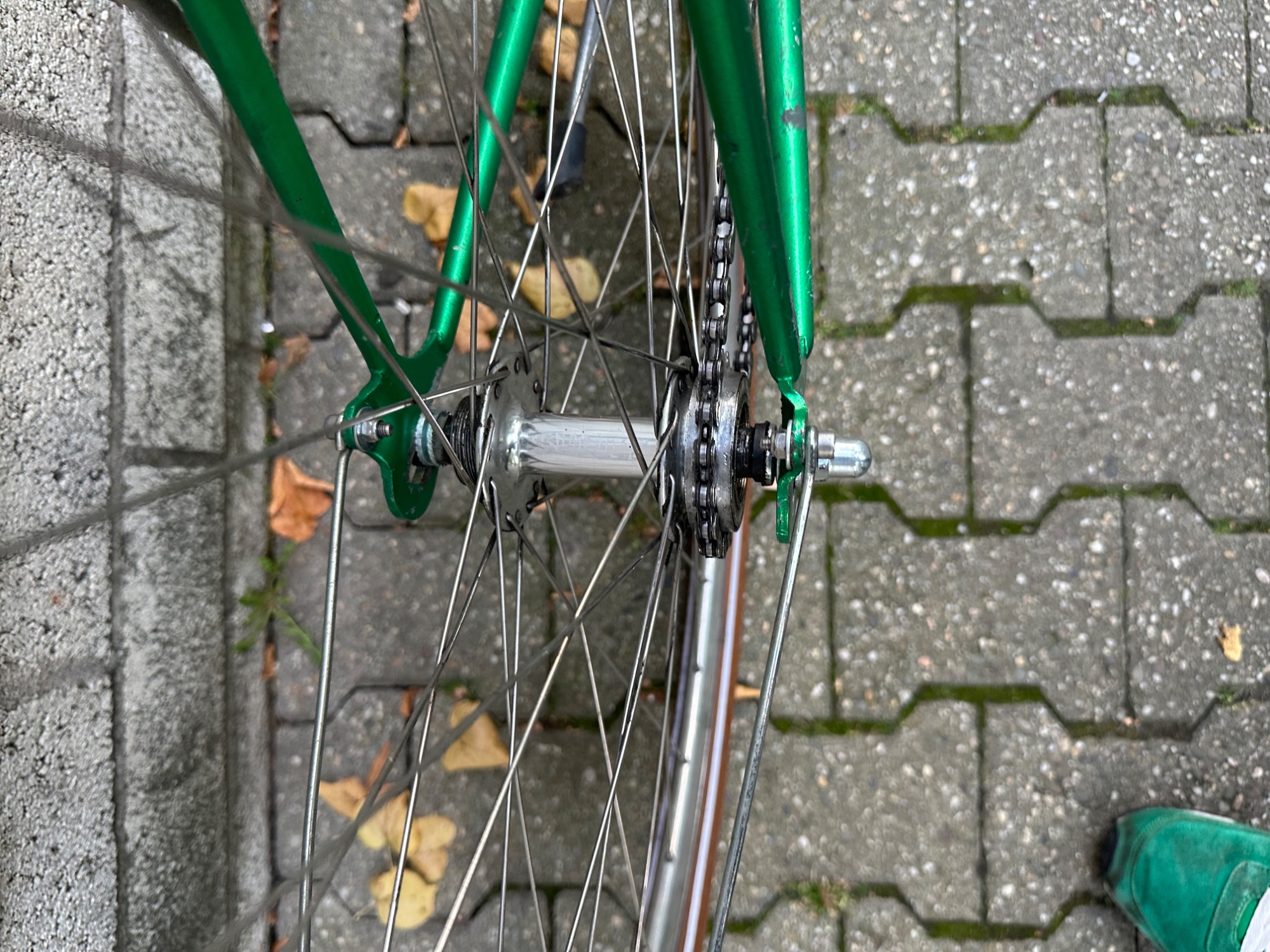

Neue Bilder:
Die Streben sehen irgendwie zusammengedrückt aus. Vielleicht hat da mal ein Frevler eine Rücktrittnabe oder eine 3-Gang Nabe eingebaut
Ganz genau Crocodillo, gerade habe ich die Abweichung oder Biegung gemessen und die beträgt ca. 12mm! Also der Rahmen hatte definitiv m.E. eine Hinterbaubreite von 120mm. Bleibt nur die Frage, ob man durch die passende Nabe (5 Gang?) die Streben wieder an ihre alte Lage zwingen kann.
Das würde ich von einem Rahmenbauer machen lassen, der auch mit Richtglocken die korrekte Ausrichtung überprüfen kann. Es sei denn, du bist hinreichend kundig und hast auch das passende Werkzeug für solch eine Operation ...
Wenn du nur die Naben da reinzwingst, stehen Hinterbau/Ausfallenden ständig unter Spannung, und auch beim Radwechsel macht's heftig "Klong" ... Für mich keine Lösung ... schlimm genug, dass da einer dran rumgebogen hat ...

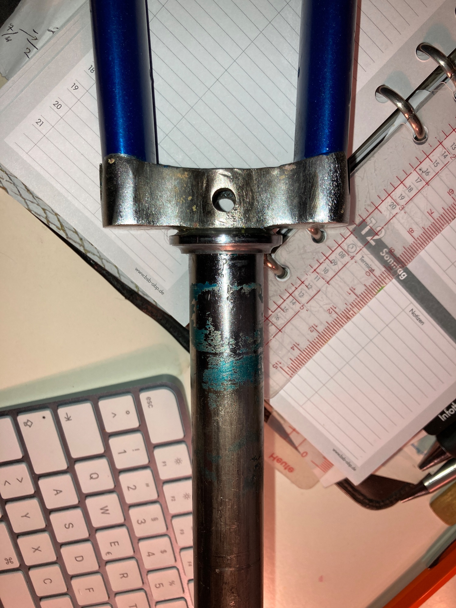

Gerade habe ich diese Prägungen auf den Gabel entdeckt:
es sieht aus wie ein kleiner Löwe nach links schauend und daneben ein 5. Ein etwas größeres 5 ist auch zu sehen.

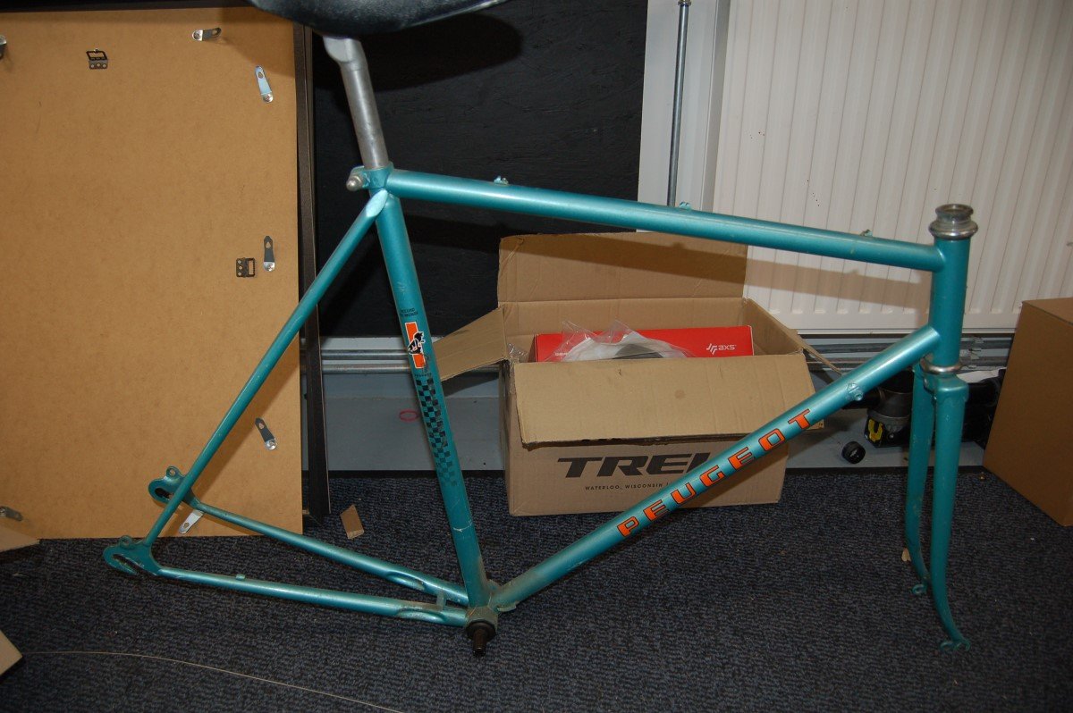

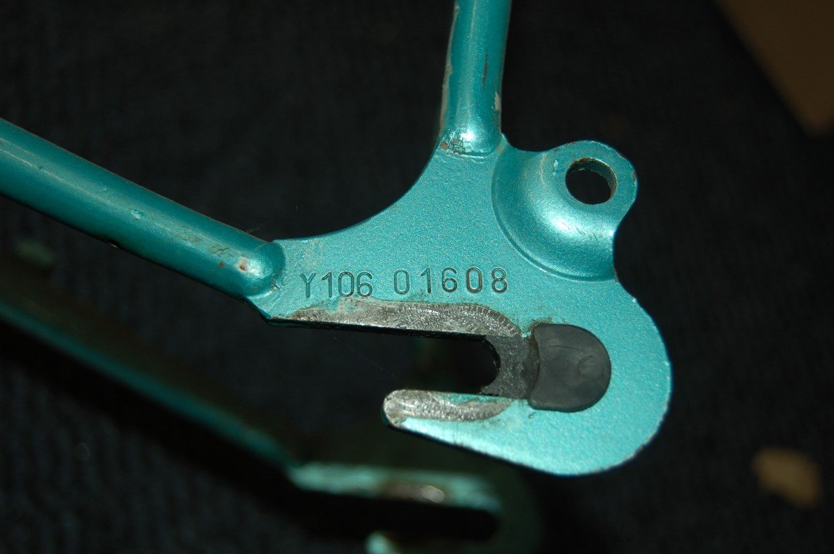

ich frage mal hier im Peugeot-Faden, da ich davon ausgehe, dass hier viele Simplex-"Experten" reinschauen :
an meinem französischen Manufaktur-Rahmen befinden sich diese Simplex Ausfaller
auf der Rückseite findet sich die Prägung C.2.2
Hat das eine bestimmte Bedeutung, lässt es sich zeitlich einordnen ?
Diese Ausfaller tauchen m.W. erstmals im Simplex Katalog von 1981 auf.
MfG Michael

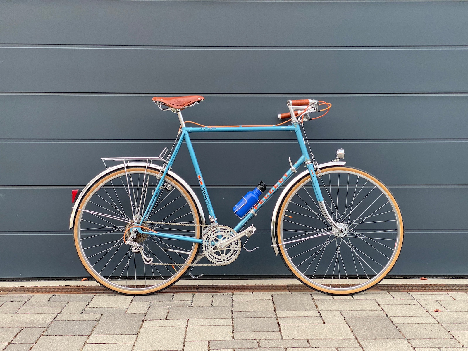

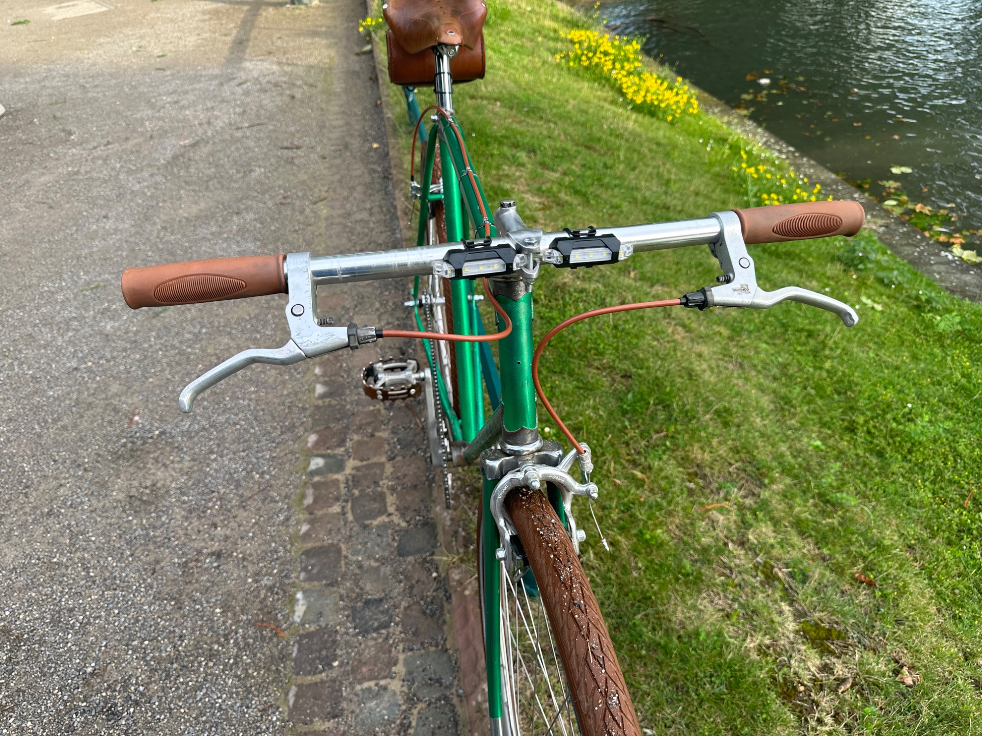

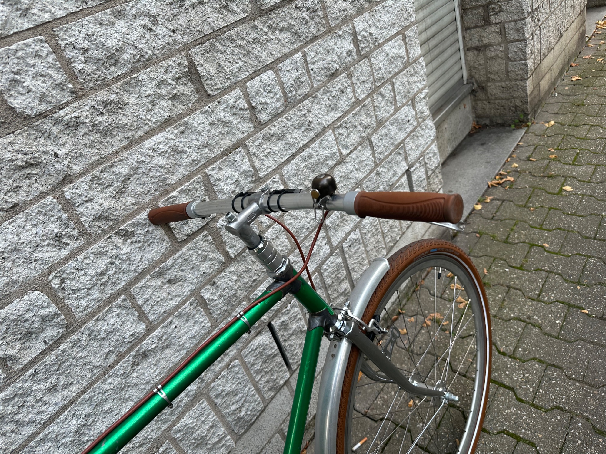

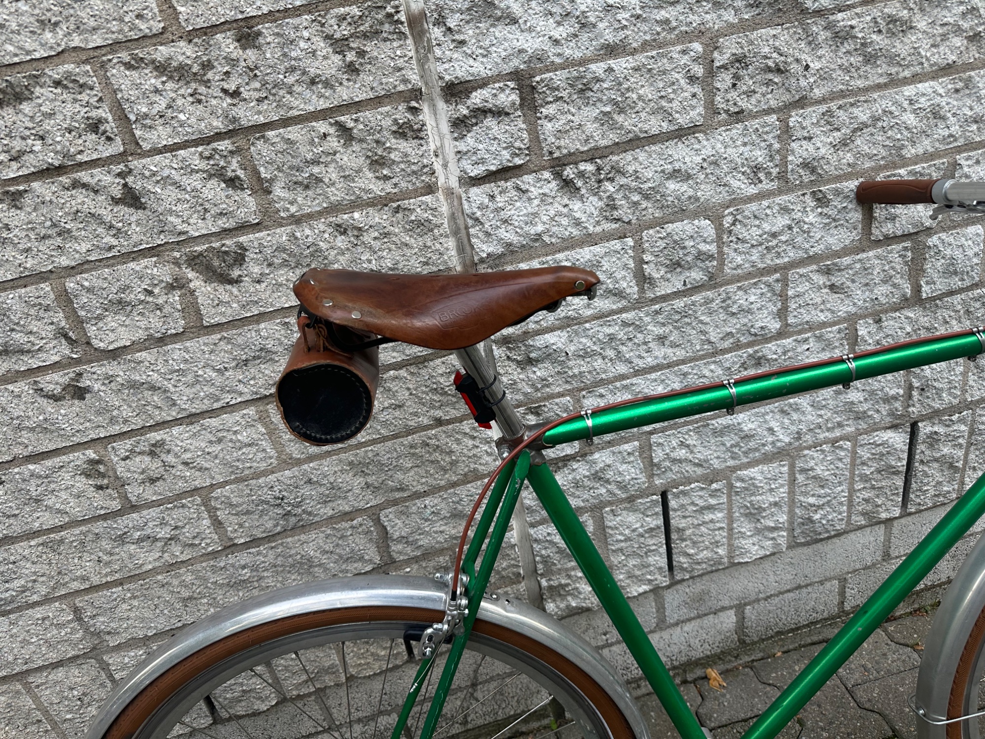

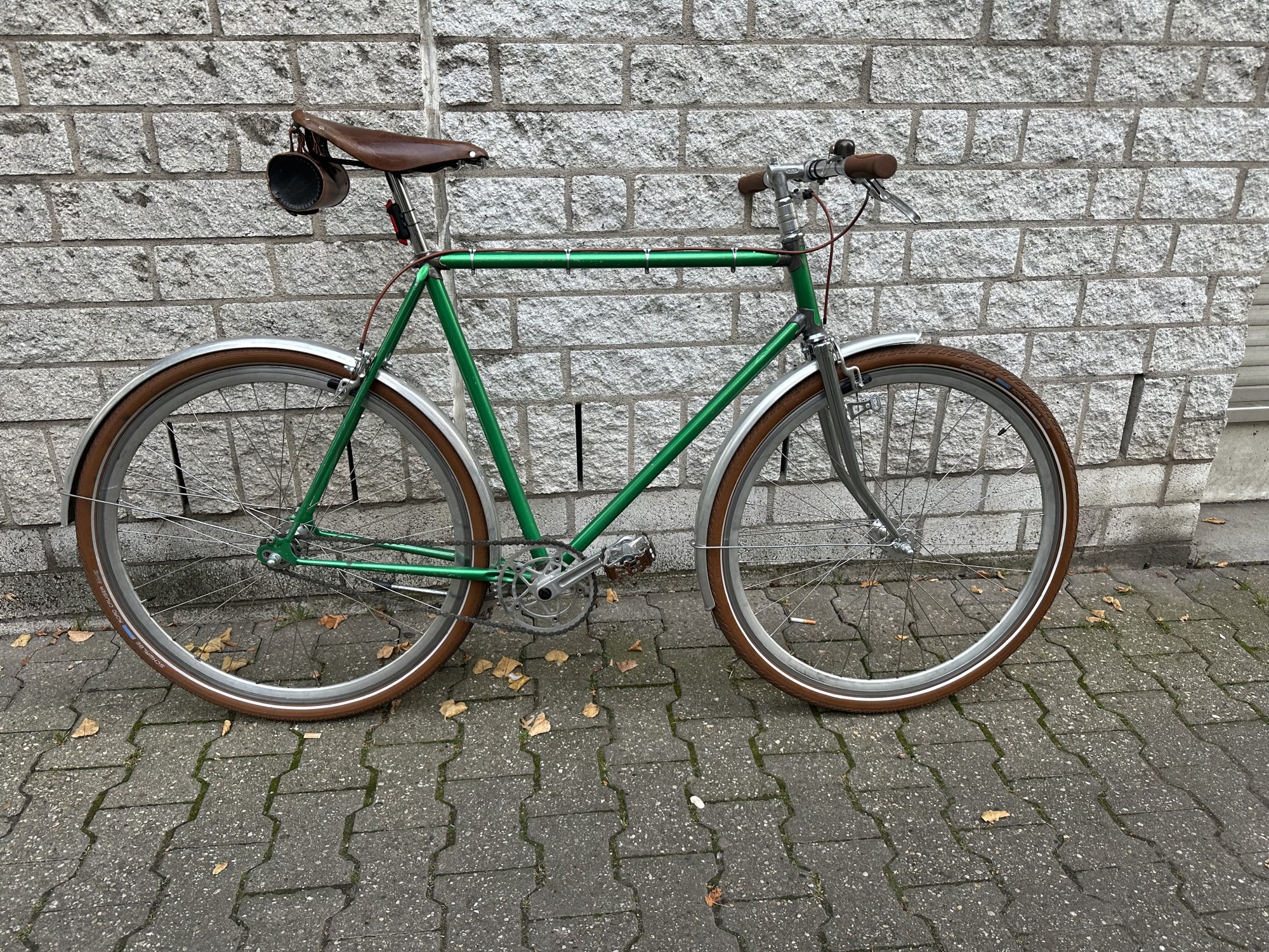

Sieht fast wie original aus, cool! Das Schaltwerk steht aber irgendwie seltsam?
Bei mir schaut das so aus:
