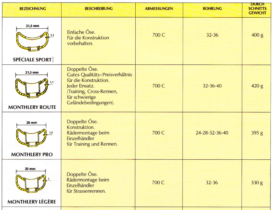

Da sollte man Mavic Argent 10 , silberne SSC oder alternativ Wolber Arc en ciel montierenEin wunderschönes Rad, ich verstehe nur nicht weshalb man an dieses Spitzenmodell ausgerechnet die allerbilligste und nur einfach geöste Schlauchreifenfelge von Mavic verbaut hat
+1Dann sagt mir bitte bescheid wenn Ihr das 63er oder 64er seht...![]()
Die ist doch vermutlich nicht original?Ein wunderschönes Rad, ich verstehe nur nicht weshalb man an dieses Spitzenmodell ausgerechnet die allerbilligste und nur einfach geöste Schlauchreifenfelge von Mavic verbaut hat

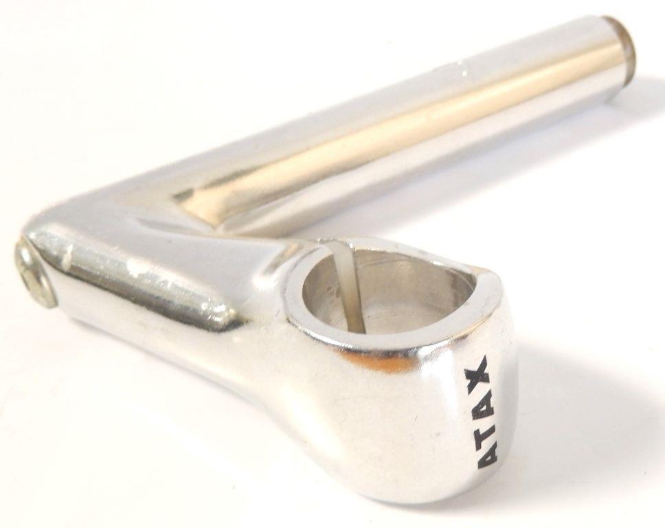

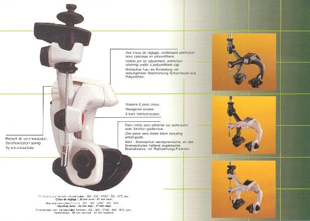

Wie wäre es mit Stronglight Delta Kurbel und Steuersatz. Kam 1985 auf den Markt, war Profimaterial und weißt mit Material (u.a. Carbon) und Design schon stark in Richtung 90er. War der letzte große Wurf von Stronglight. Bremsen was von CLB (z.B. in weiß oder schwarz, diese mit dem Streifendesign, finde den Namen dazu aber nicht). Vorbau würde icj einen Atax in Aerodesign nehmenMir stellt sich demnächst die Frage was man so an einen cfx10 Rahmen von 1986 ranschraubt. Die Simplex, Mafac, Maillard, Stronglight Ära befand sich derzeit schon in der Dämmerung, die 107 Kurbel sah im Vergleich zur 106 auch nicht mehr wirklich klasse aus. Das komplett ausgestattete Pendant PY 10 war noch damit ausgestattet, bei dem cfx10 Rahmen hatte man ja die Wahl. Alle Gewinde hatten bsa Maße, französische Gewinde waren passé.
Die slj Schalterei hätte ich noch komplett, aber beim Rest hin ich mir unschlüssig was ich dran baue.
Gute Idee, Nachteil daran ist allerdings dass man mit der Teilesuche (das behaupte ich mal fuer die Bremsen z.b.) die naechsten Jahre verbringen wird...Wie wäre es mit Stronglight Delta Kurbel und Steuersatz. Kam 1985 auf den Markt, war Profimaterial und weißt mit Material (u.a. Carbon) und Design schon stark in Richtung 90er. War der letzte große Wurf von Stronglight. Bremsen was von CLB (z.B. in weiß oder schwarz, diese mit dem Streifendesign, finde den Namen dazu aber nicht). Vorbau würde icj einen Atax in Aerodesign nehmenAnhang anzeigen 859170Anhang anzeigen 859172
Sehr schöne Idee. Die Teile sind mir aber noch nie über den Weg gelaufen.Wie wäre es mit Stronglight Delta Kurbel und Steuersatz. Kam 1985 auf den Markt, war Profimaterial und weißt mit Material (u.a. Carbon) und Design schon stark in Richtung 90er. War der letzte große Wurf von Stronglight. Bremsen was von CLB (z.B. in weiß oder schwarz, diese mit dem Streifendesign, finde den Namen dazu aber nicht). Vorbau würde icj einen Atax in Aerodesign nehmenAnhang anzeigen 859170Anhang anzeigen 859172

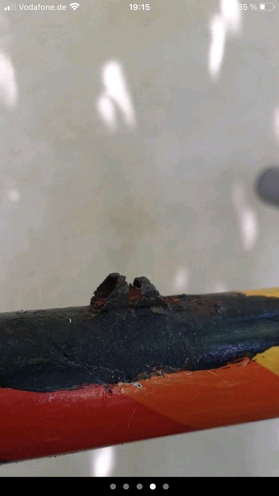

Kann mir jemand mit einer Anlöt Zugführung helfen?
