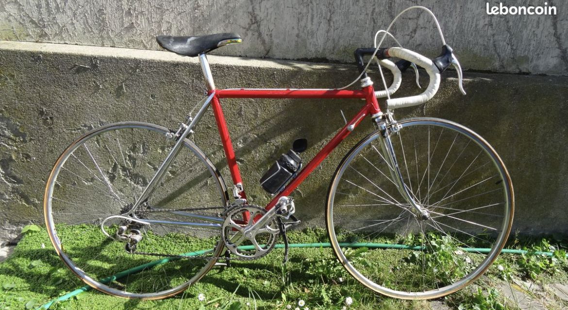

Auf LBC gibt es mal wieder eines dieser rot umlackierten PRO10:
  • RH <= 52
  • 750€
  • Bei Paris 🗼
https://www.leboncoin.fr/velos/1773737328.htm

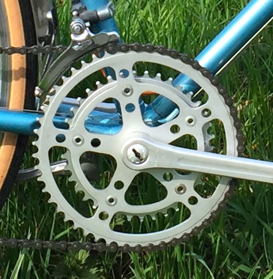

Doch, das ist die serienmäßige Peugeot-gravierte Kurbel mit dem fest verbauten großen Kettenblatt.
Die war beim 81ger PX8 dran, bei meinem auch, bis ich auf SL 105 gewechselt hab' ...

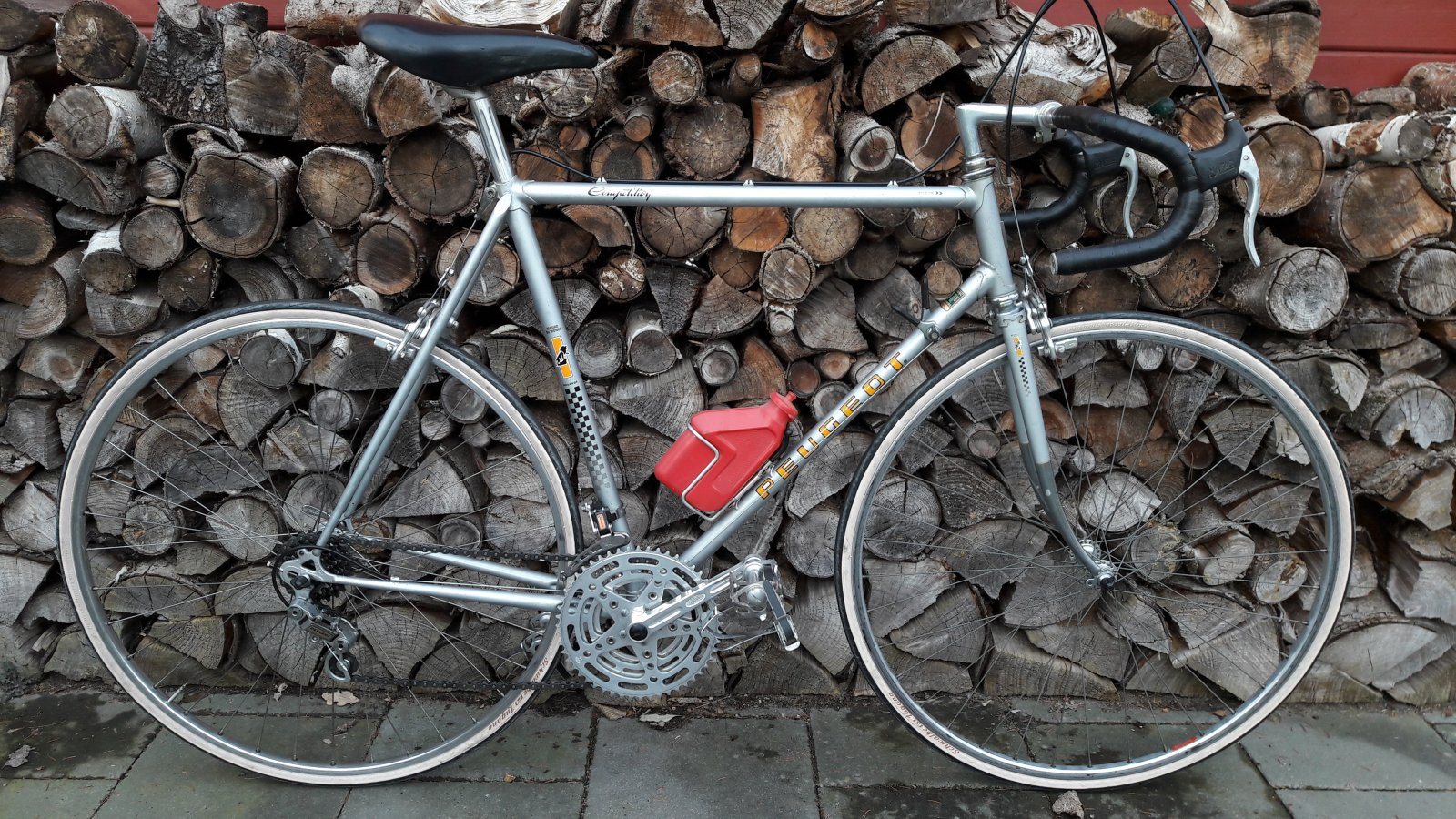

...hatte ich auch mal, ist aber zwischenzeitlich wieder gegangen:
Ist wegen seines 3-fach Kettenblattes sicher interessant und wäre mein Kandidat für den Ventoux gewesen. Dann aber hat sich mein Sammelfokus geändert und es durfte gehen.
@Michael67 : Was hast Du, wenn ich fragen darf, bezahlt? Mittlerweile sind die Preise bei Peugeot häufig "phantastisch" und man bekommt bei anderen Herstellern für weniger Geld gleichwertiges Material, z.B. Motobecanes "TR3", welches sicher immer noch 50,- bis 100,- unter dem PKN13/E liegt aber auch drei 531er hat...
