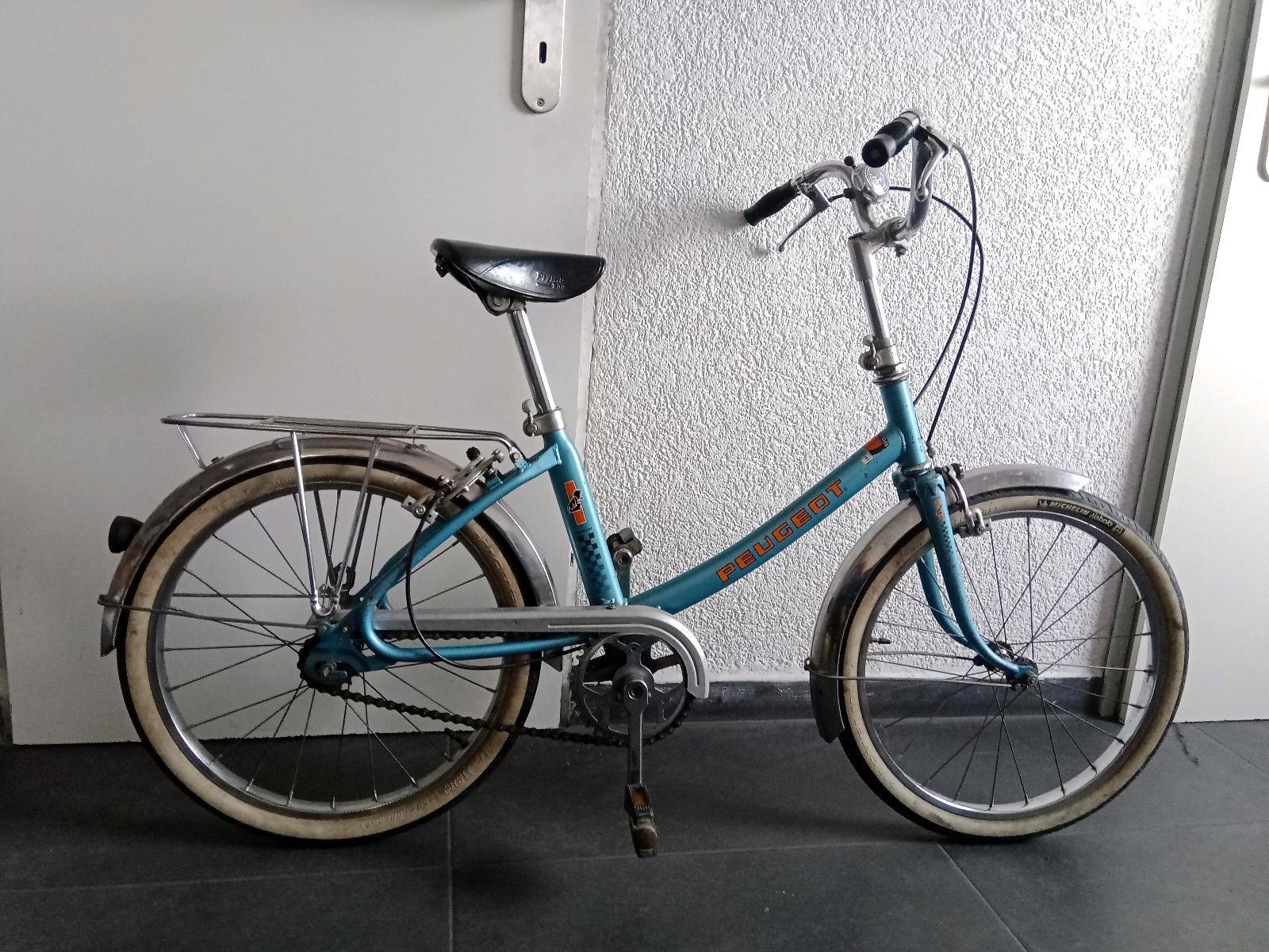

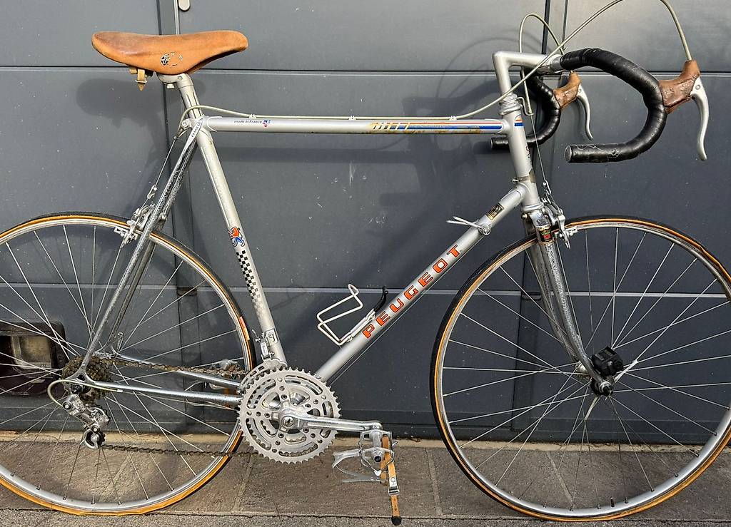

Sieht fast wie original aus, cool! Das Schaltwerk steht aber irgendwie seltsam?
Das täuscht vielleicht optisch. Funktioniert aber einwandfrei die Schaltung. Hatte noch den passenden Umwerfer gesucht und habe den jetzt auch gefunden. Ist auf dem Weg :-)
Suche eigentlich nur noch dasselbe Corima Hinterrad für Drahtreifen.
Dann wäre es perfekt

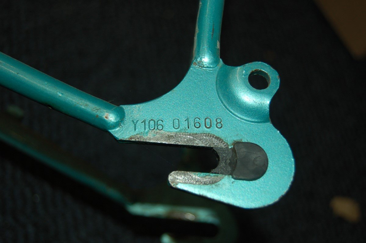

Vielleicht ist der Anschlag an der falschen Stelle am Ausfallende?
Korrekt montiert und korrekte Stellung. Alles gut ...
Ist dann die Kette zu kurz?
:idee:Ah, jetzt hab' ich's kapiert, was du meinst ... ich hatte dein Schaltwerk gesehen und dachte daher: ist doch alles gut ...
Jo, bei dem gelben Peugeot von @gt78 ist das Schaltwerk falsch montiert, da haste recht. Der Gegenhalter muss so montiert sein wie auf deinem Bild; also das Anschlagstück muss in Fahrtrichtung gesehen vor dem Schaltauge anliegen, nicht dahinter ...
