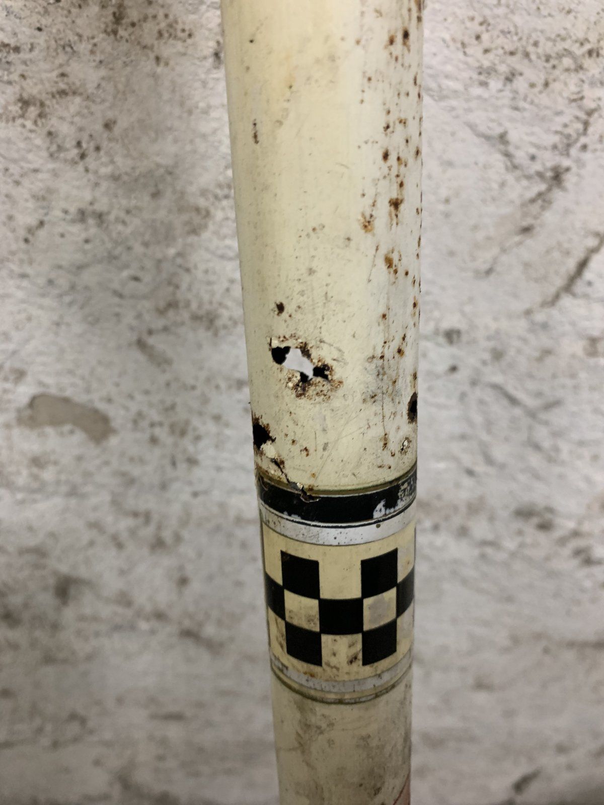

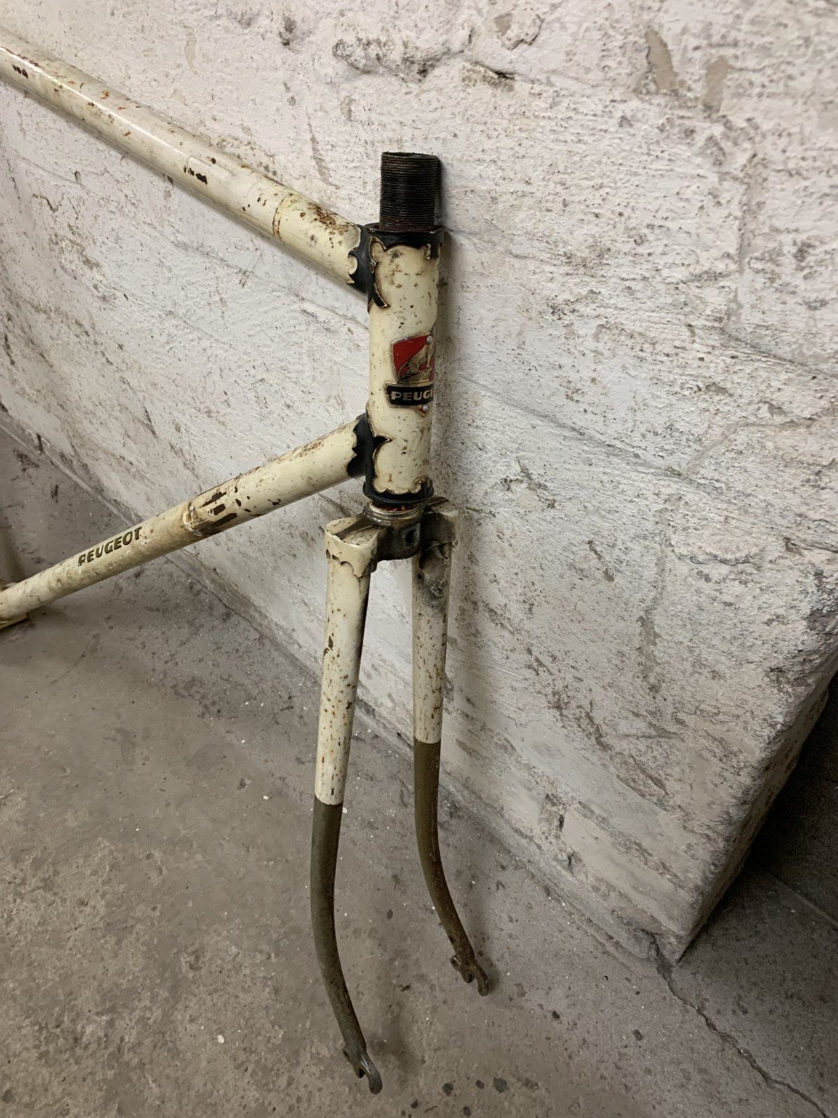

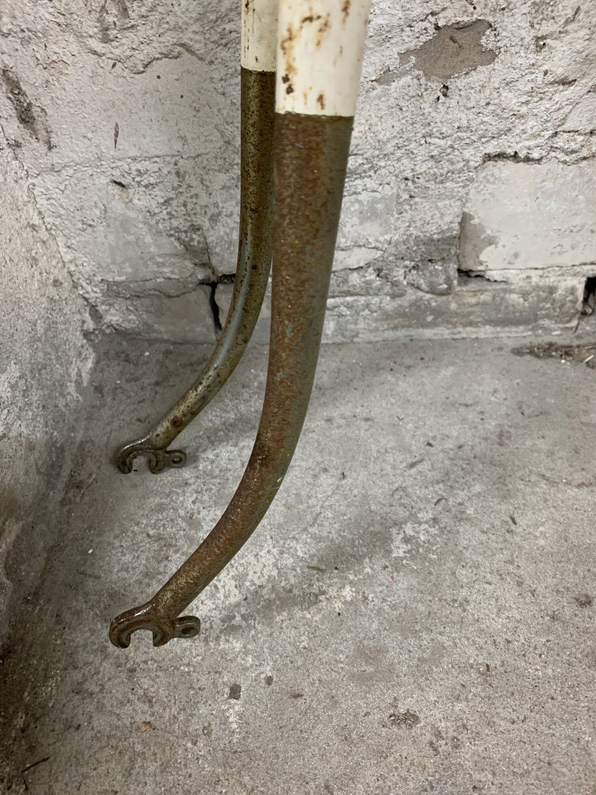

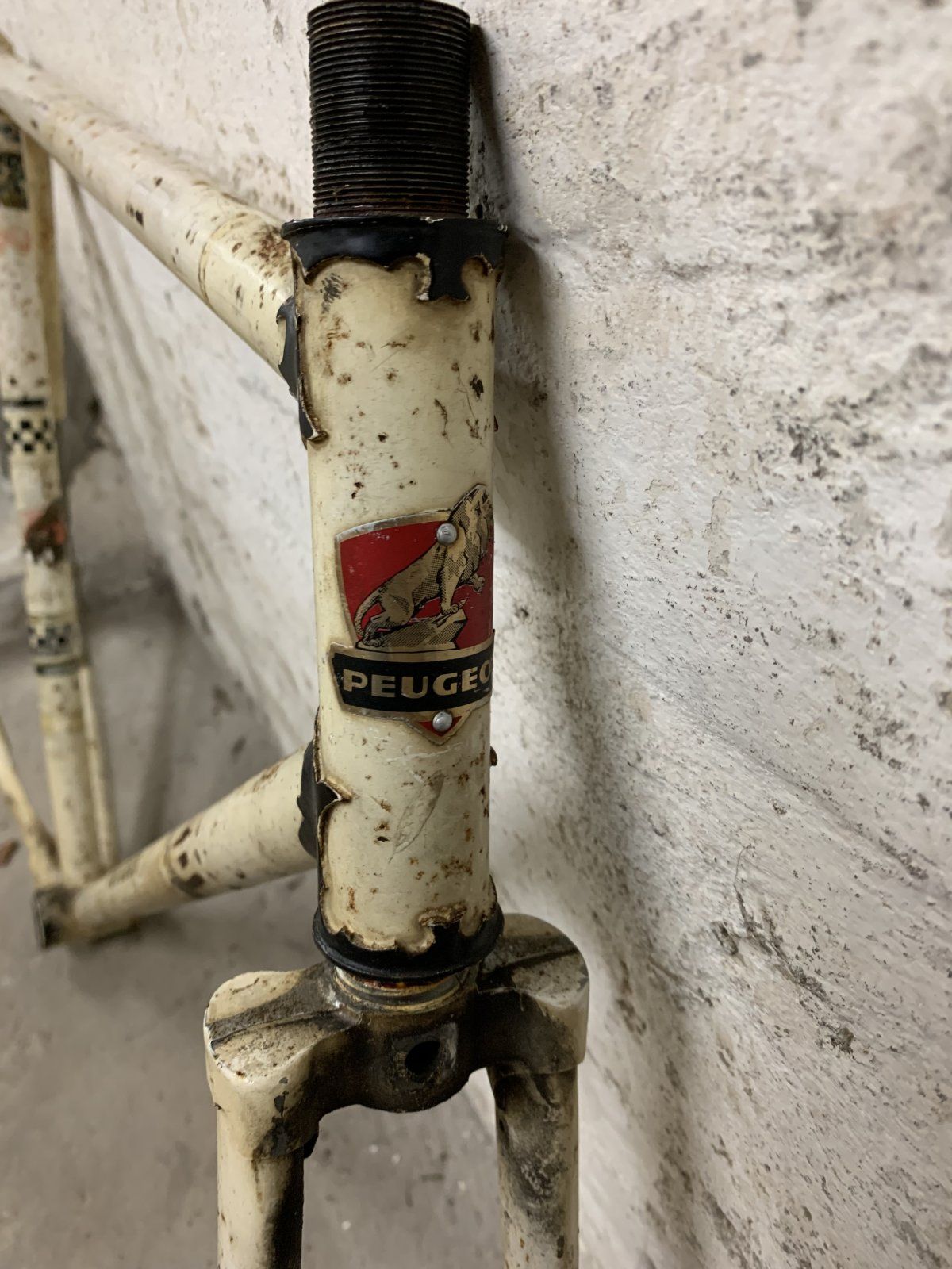

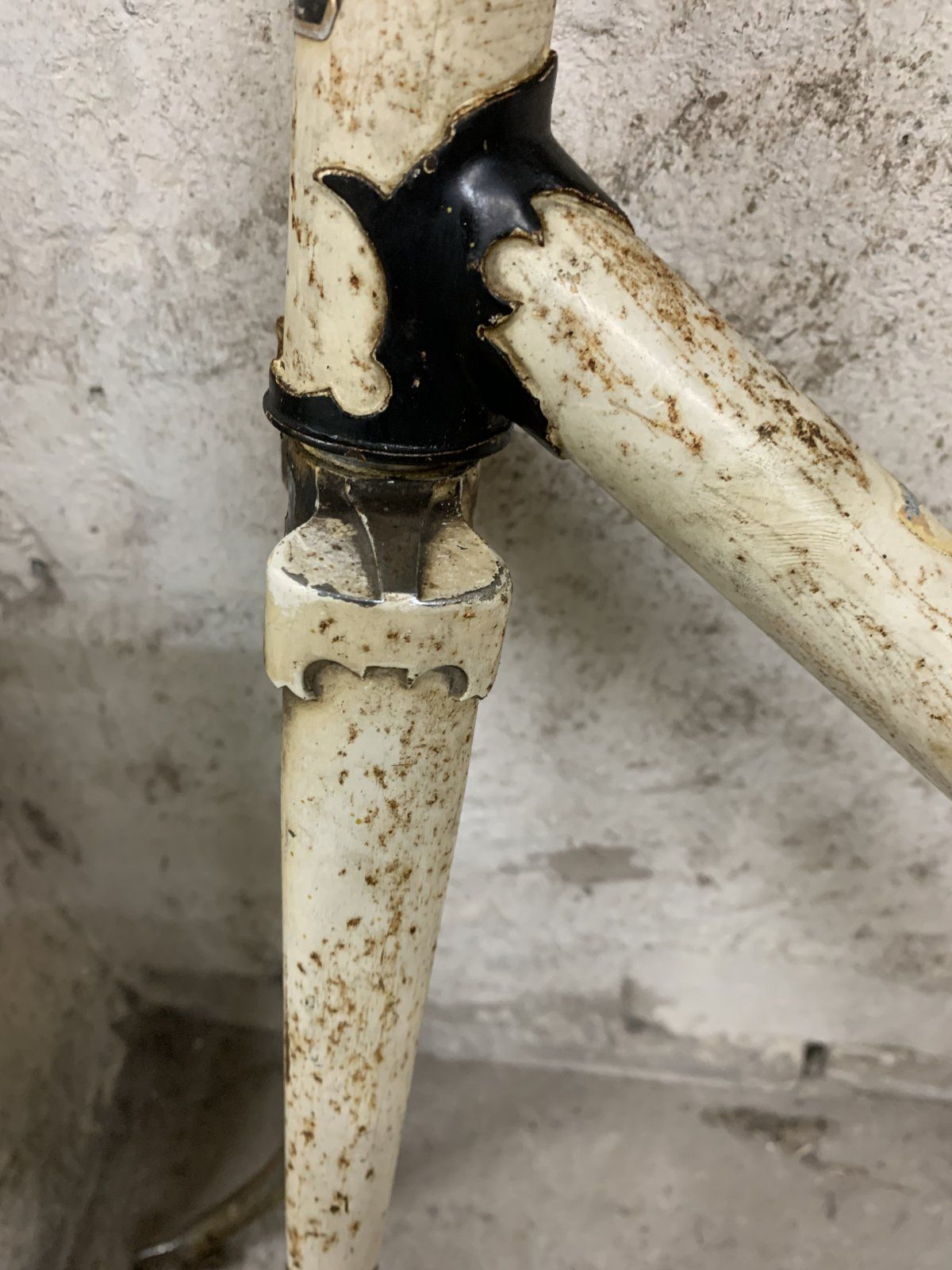

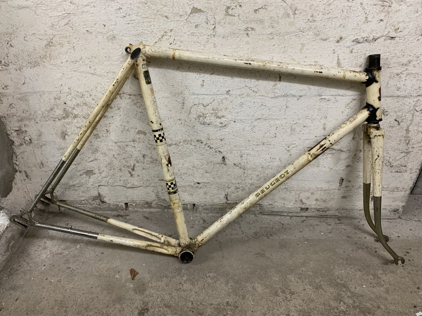

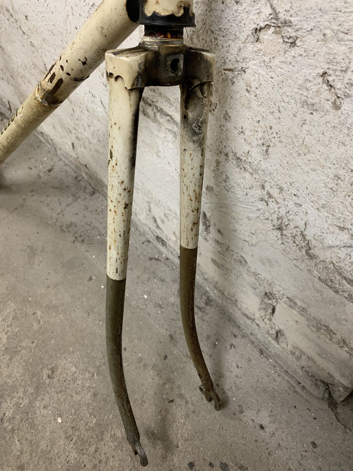

Ich habe hier noch ein PX10 mit durchrostetem Sattelrohr. Die Gabel sollte allerdings noch zu gebrauchen sein und evtl. das Steuerohr Emblem. Gibt es da Interesse bevor es irgendwo als Deko landet? Die Gabel sieht zwar erstmal etwas rostig aus aber sollte noch einiges rauszuholen sein.
Anhang anzeigen 1164087Anhang anzeigen 1164089Anhang anzeigen 1164090Anhang anzeigen 1164091Anhang anzeigen 1164092Anhang anzeigen 1164093
Hast Du ein Foto wo die durchgerostete Stelle am Sattelrohr zu sehen ist?

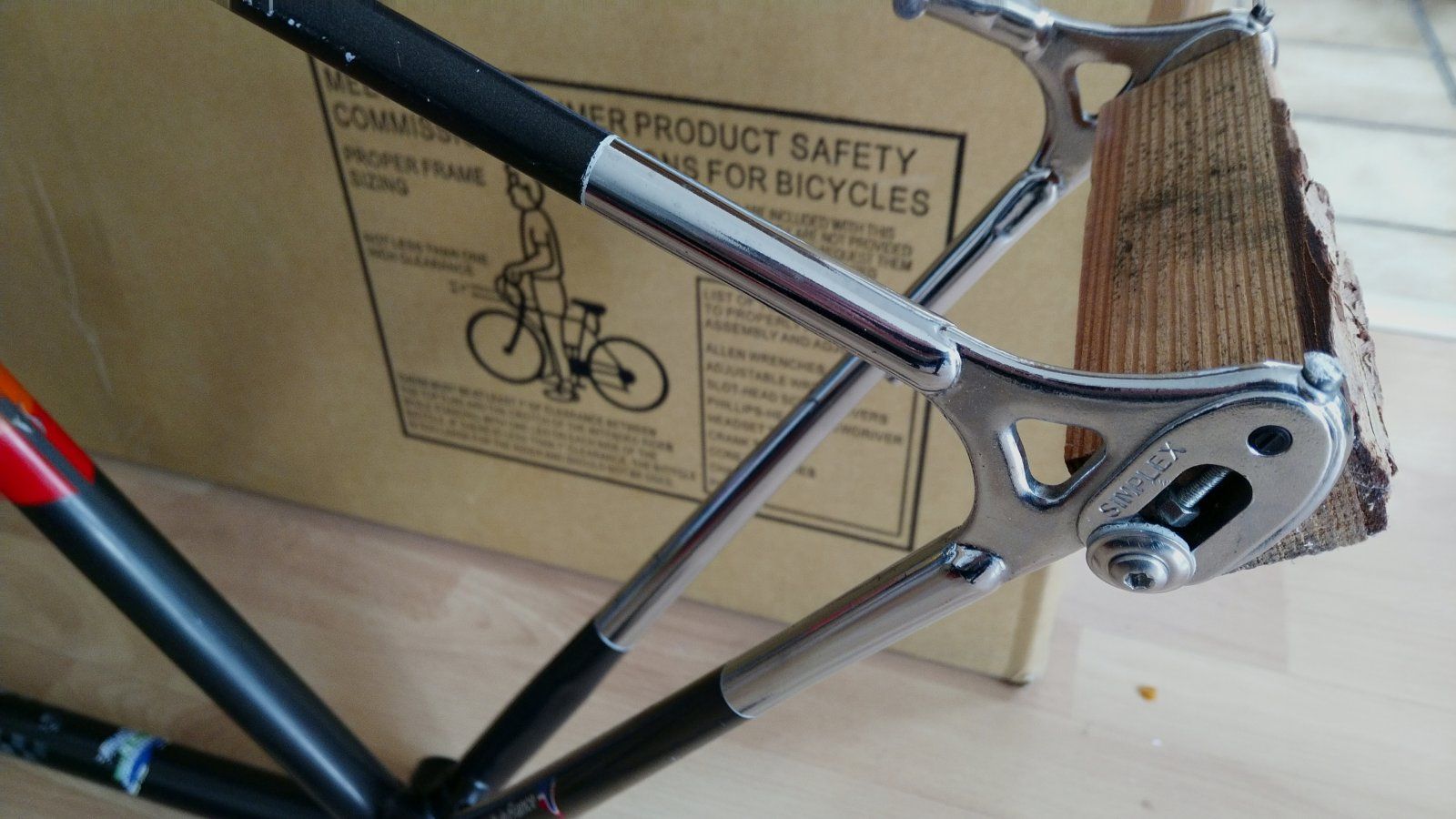

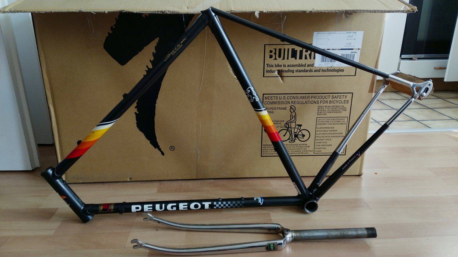

Hallo zusammen,
ich habe einen gebrauchten Peugeot-Rennradrahmen ergattert und würde von Euch gerne Ergänzungen oder Korrekturen zu meinen Recherchen erfahren:

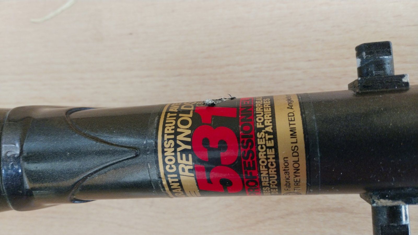

Es handelt sich augenscheinlich um ein 86iger "PY 10/M Perthus" oder gar die Nur-Rahmenversion CFX (http://www.peugeotshow.com/1986de/1986de_07.jpg). gewicht gemessen 2,7kg mit Gabel für den 60iger Rahmen.

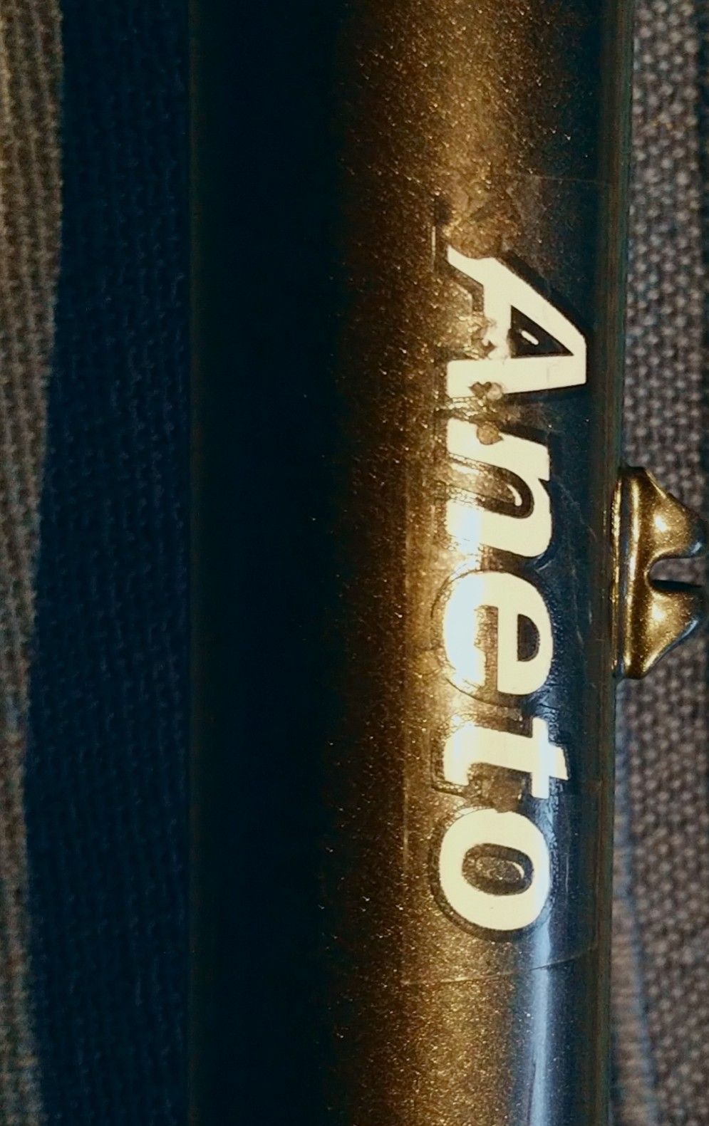

Aufgrund von Aufklebern wurde es im berliner Fachhandel erworben und in 2000 nochmal gebraucht verkauft. Anstatt "Perthus" hat es aber ein "Aneto" Aufkleber am Rahmen. Was sagt mir der Unterschied?

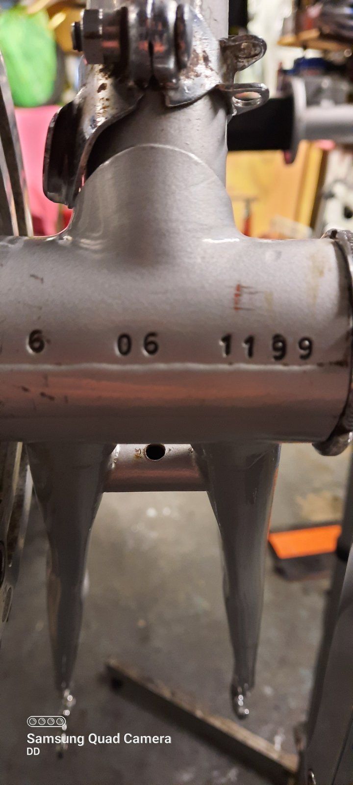

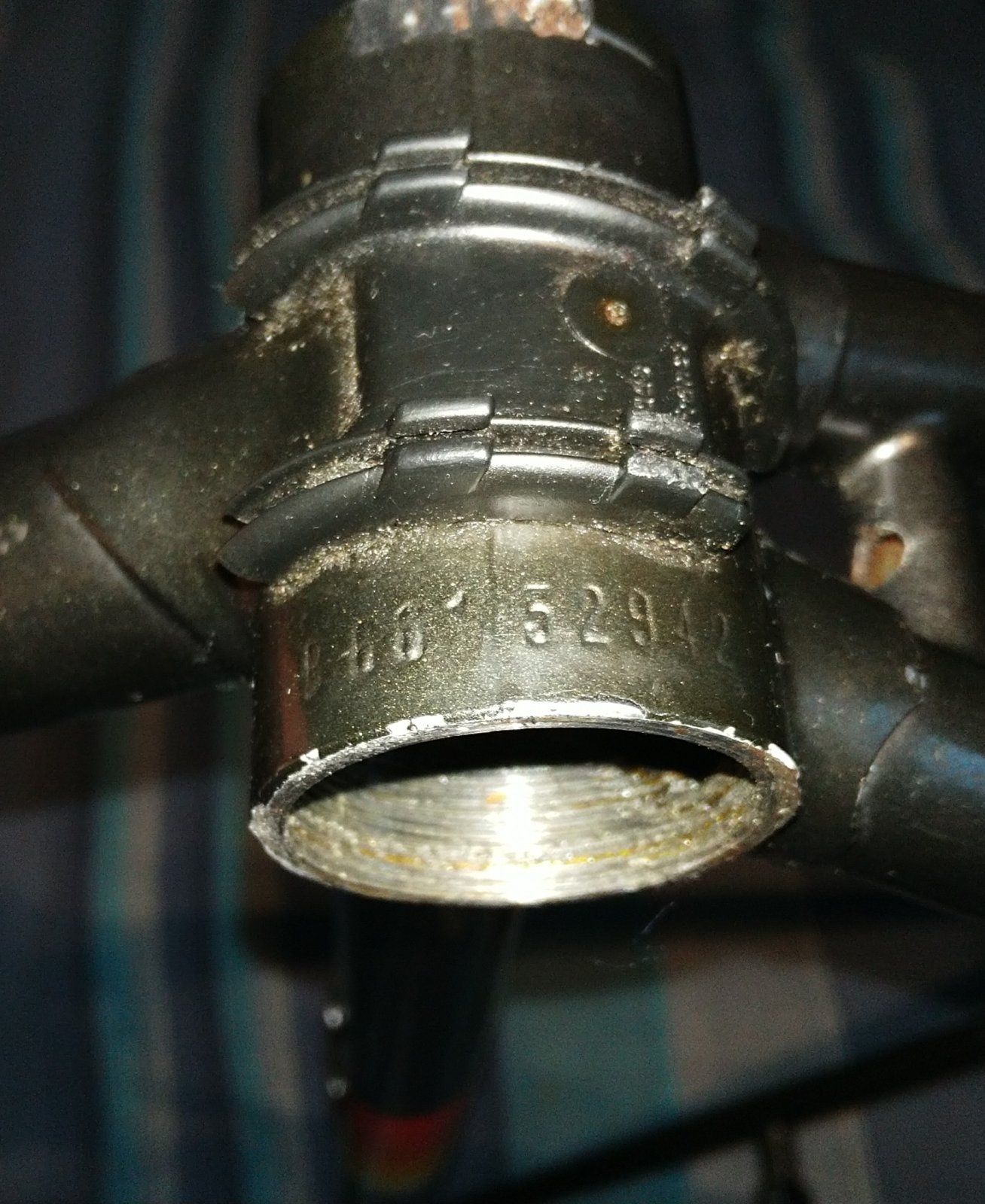

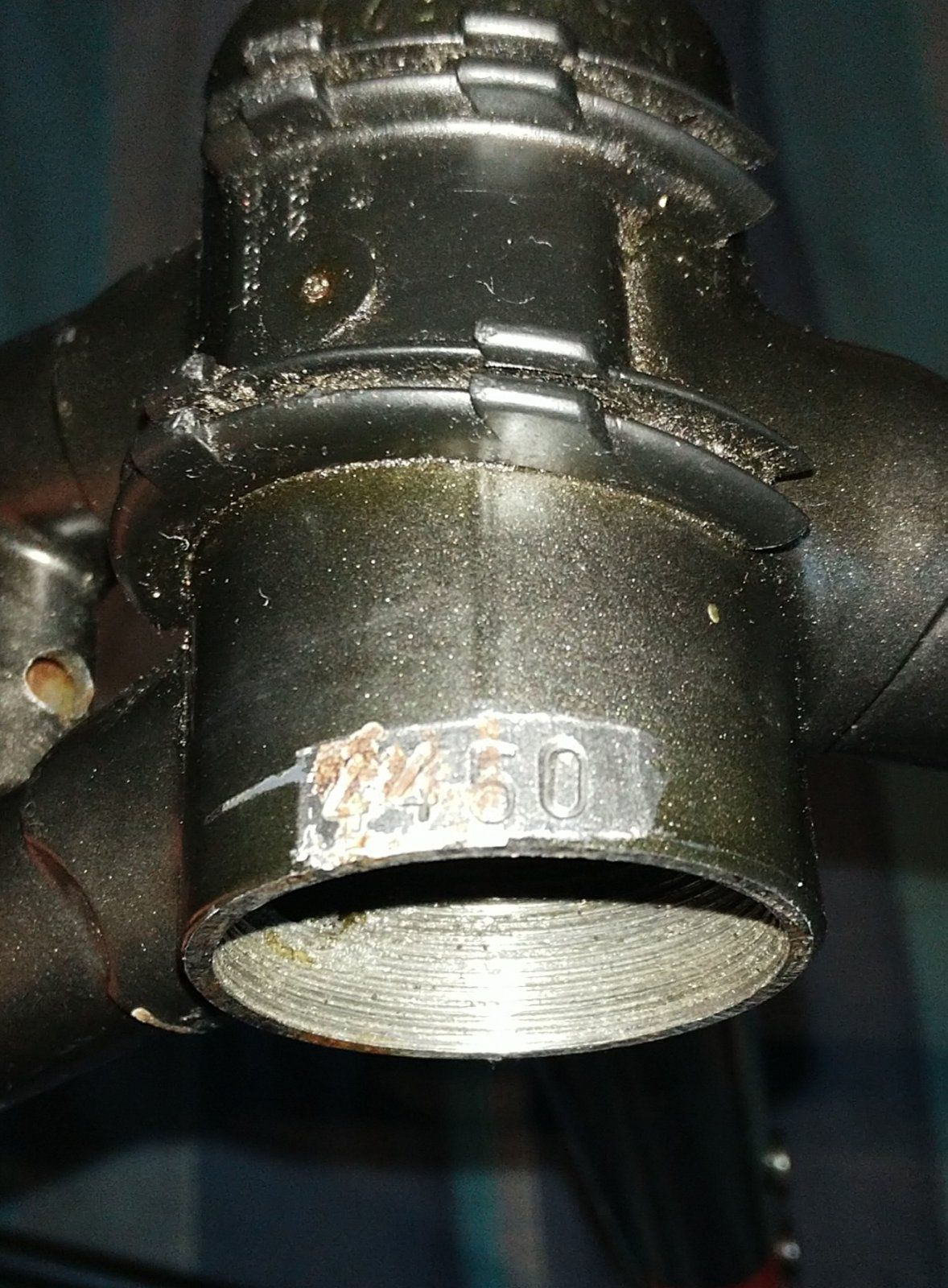

Es gibt zwei eingestanzte Seriennummern:
1. SnNr: 8601 52942 oder B 661 52942
2. SnNr: 4450
Warum 2 Stück?
Passt das alles?

Hier noch ein paar Antworten auf die anderen Fragen:
  • Das Modell Aneto gab es für den Markt in UK.
  • Die 4-stellige Rahmennummer wurde vermutlich zusätzlich nachträglich eingestanzt. Manche Händler haben das angeboten.
  • Das Modell war Serienfertigung ohne Sonderwünsche.
Die Komponenten sind schon zeitlich passend, die Schaltung wurde aber definitiv nachgerüstet.
