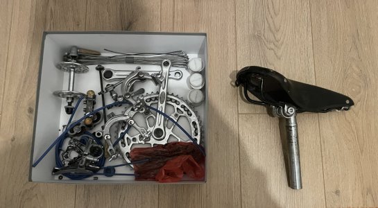

Sooo endlich habe ich aufgrund seit Kindheit bestehender Peugeotliebe auch ein Peugeot ergattert welches bleiben darf. Hier ist mein neuer Bausatz für den Winter. PX10 von 1962 im O-Lack mit O-Teilen (die Bremshebel wurden laut Vorbesitzer wegen kleiner Hände beim Neukauf gegen Weinmann getauscht).

Das ist nicht zufällig aus Wiesbaden?
Ist das Rad nicht von 1963 wg. des Peugeot-Schriftzuges ohne Unterstrich auf dem Unterrohr?
Das RAIDEXPORT Schaltwerk ist vermutlich auch nicht original?

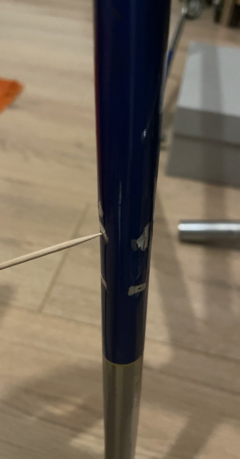

Hast Du das Rad selber gesehen? Anbei ein Bild der Delle von der Dynamohalterung.
Laut dem Vorbesitzer sollte eigentlich der Rest original sein-auch vertraue ich ihm wegen des Alters und der Historie. Leider bin ich aber auch kein Experte auf diesem Gebiet und habe mir das Rad gekauft da es mir sehr gut gefällt und es sich um meine Größe handelt.

Toller Fang, und ja ich hoffe dem Verkäufer geht es gut , war ja hier auch lange aktiv. Diese Beschädigungen an der Gabel sieht man leider sehr oft, auch ich habe mindestens 2 Klassiker die das auch so haben , ich meine mein PX10 mit den gelben Muffen auch, auf Grund der Wandstärke der Gabelscheiden mache ich mir da keine Gedanken, da sind die Alubügel aus der Zeit eine größere Gefahr, viel Spaß beim Aufbau.

Die Komponenten sind schon zeitlich passend, die Schaltung wurde aber definitiv nachgerüstet.
Das 1962er Modell hatte laut Masterkatalog die folgende Schaltung.
Dérailleur AR JUY EXPORT 61
Dérailleur AV à collier LJ 23
das 1963/64er Modell:
Dérailleur AR PRESTIGE LUXE
Dérailleur AV PRESTIGE LUXE
Kannst Du hier nachlesen:
https://www.bikeboompeugeot.com/Mas...962/Peugeot 1961-1962 Master Catalog Pg21.jpgbzw:
https://www.bikeboompeugeot.com/Mas...964/Peugeot 1963-1964 Master Catalog Pg21.jpg
Der Verkäufer selber hatte seinerzeit hier im Forum bei dem Rad verschiedene Schaltwerke ausprobiert, das hat er wohl vergessen. 🤔
Darf ich fragen ob das Simplex-Naben sind?
Das sind eigentlich Fratelli Brivio HF Naben, Simplex gelabelt, Bei meinem 54'er Bianchi NF vorne Bianchi gelabelt, hinten HF FB gelabelt. Wurden dann wohl von Campa geschluckt und dann waren sie Campa gelabelt, die 1st Gen. Gran Sport war das dann sozusagen, auch auf Velobase. Meine fast 70 jährigen drehen wie Butter :daumen:
