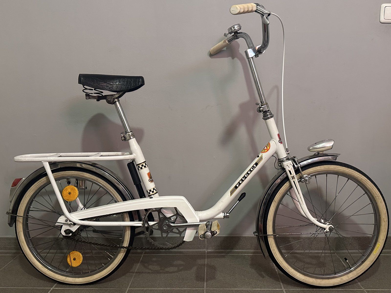

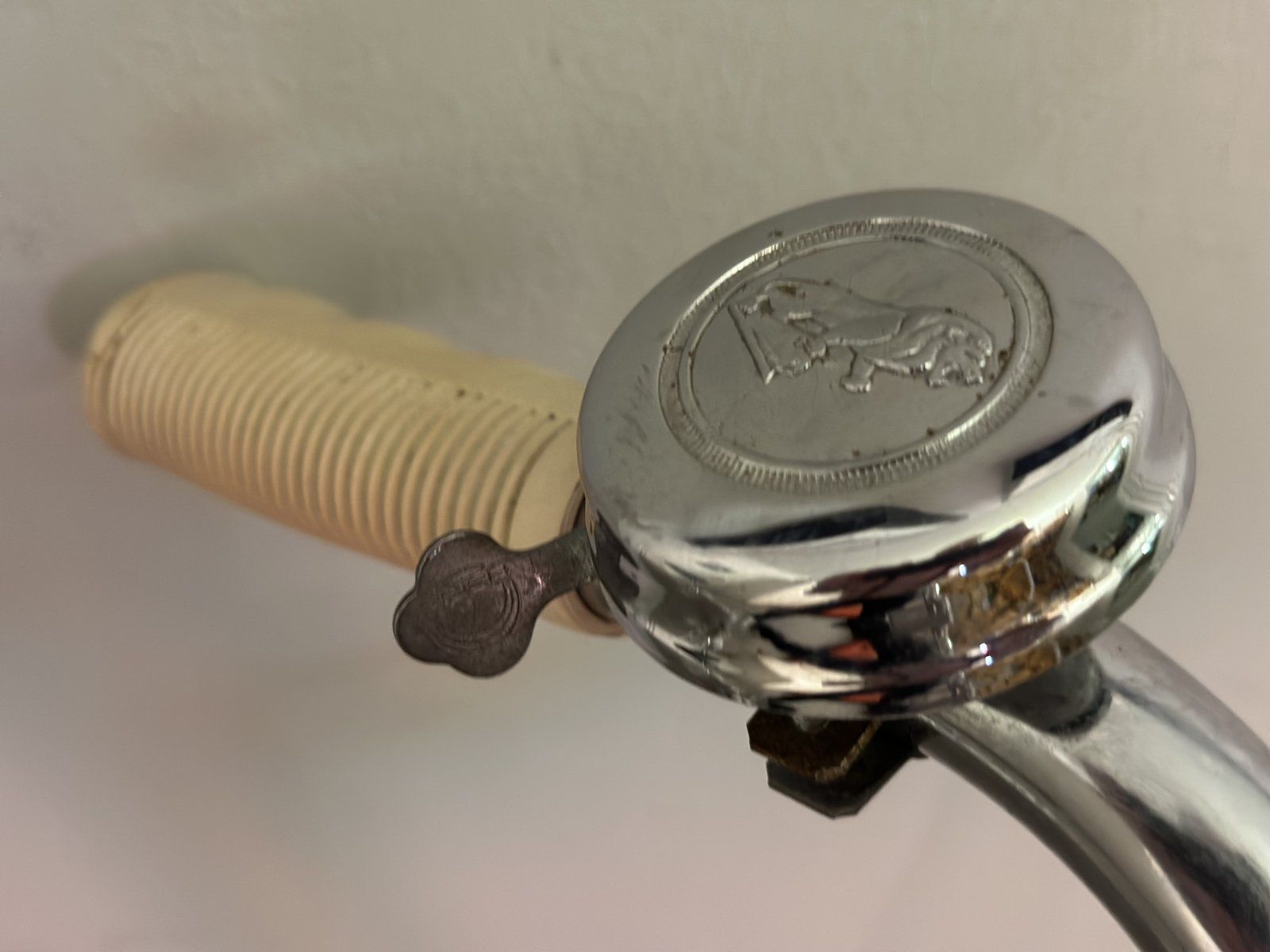

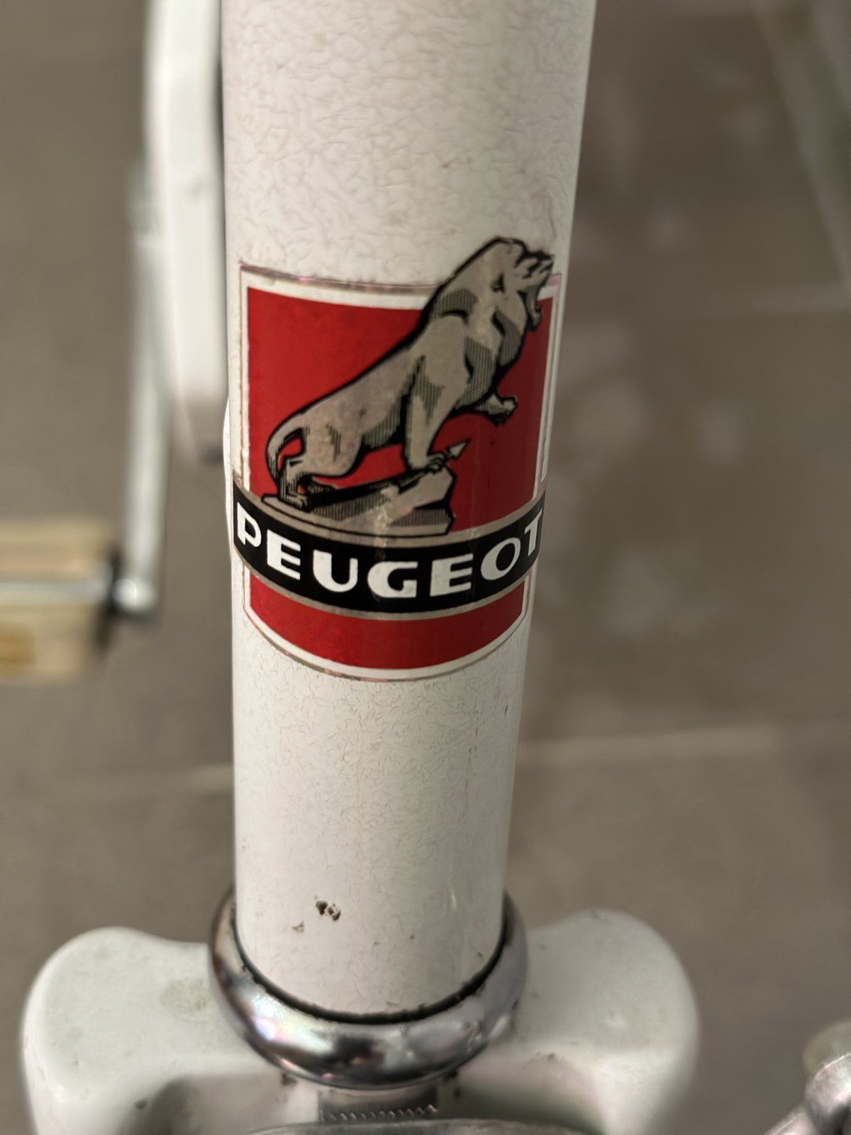

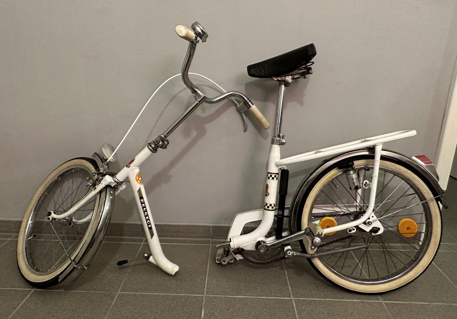

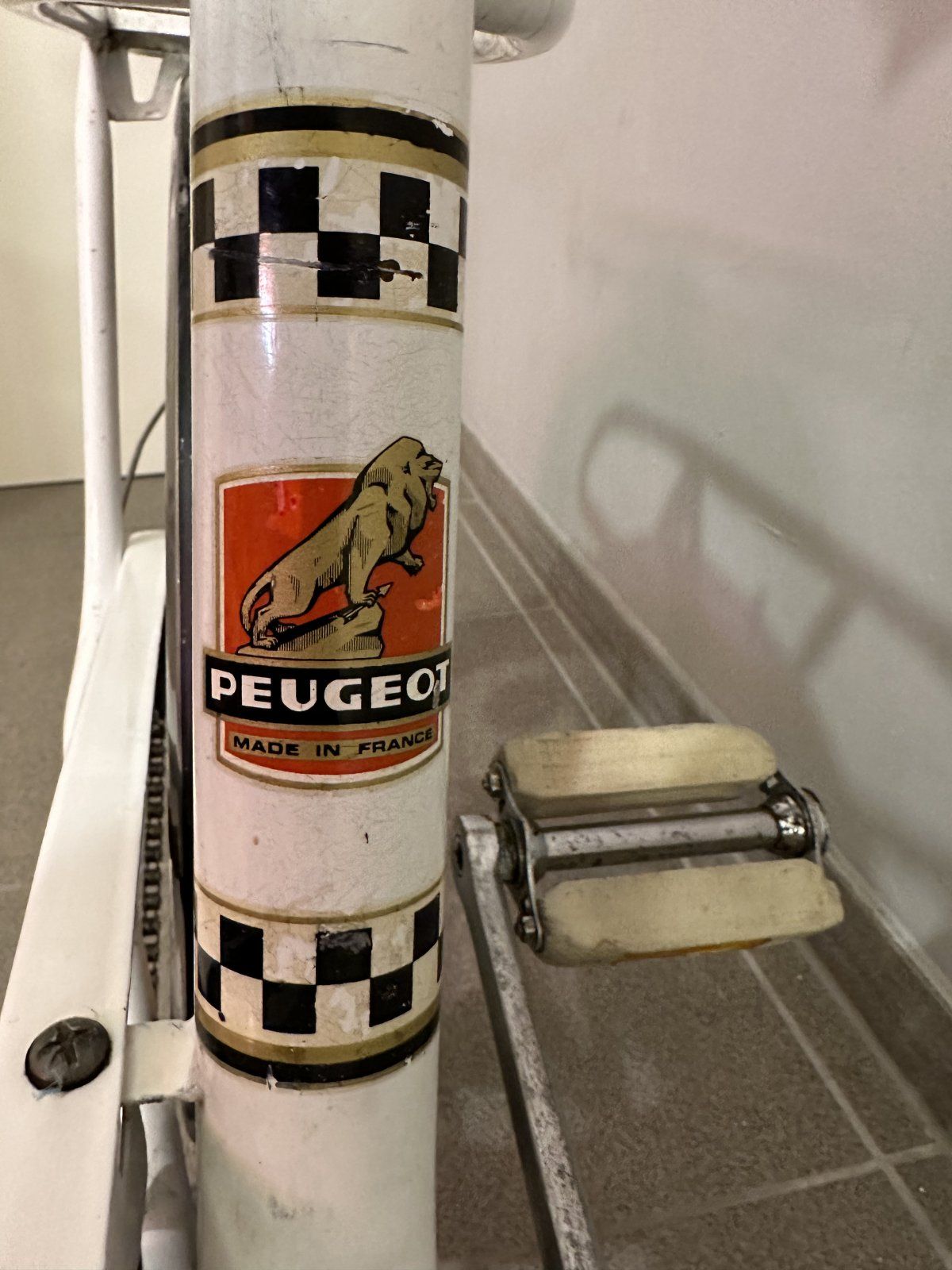

Zu spät für den KDM ;)aber rechtzeitig vor Heiligabend ist es ein weiterer Löwe fertig geworden, laut Katalog ein Mehrzweckrad 'Weekend' DA 40/E von 1973.
Damit der Thread mal wieder nach vorne kommt gibt es eine geballte Ladung PEUGEOT Schriftzüge und Löwen.

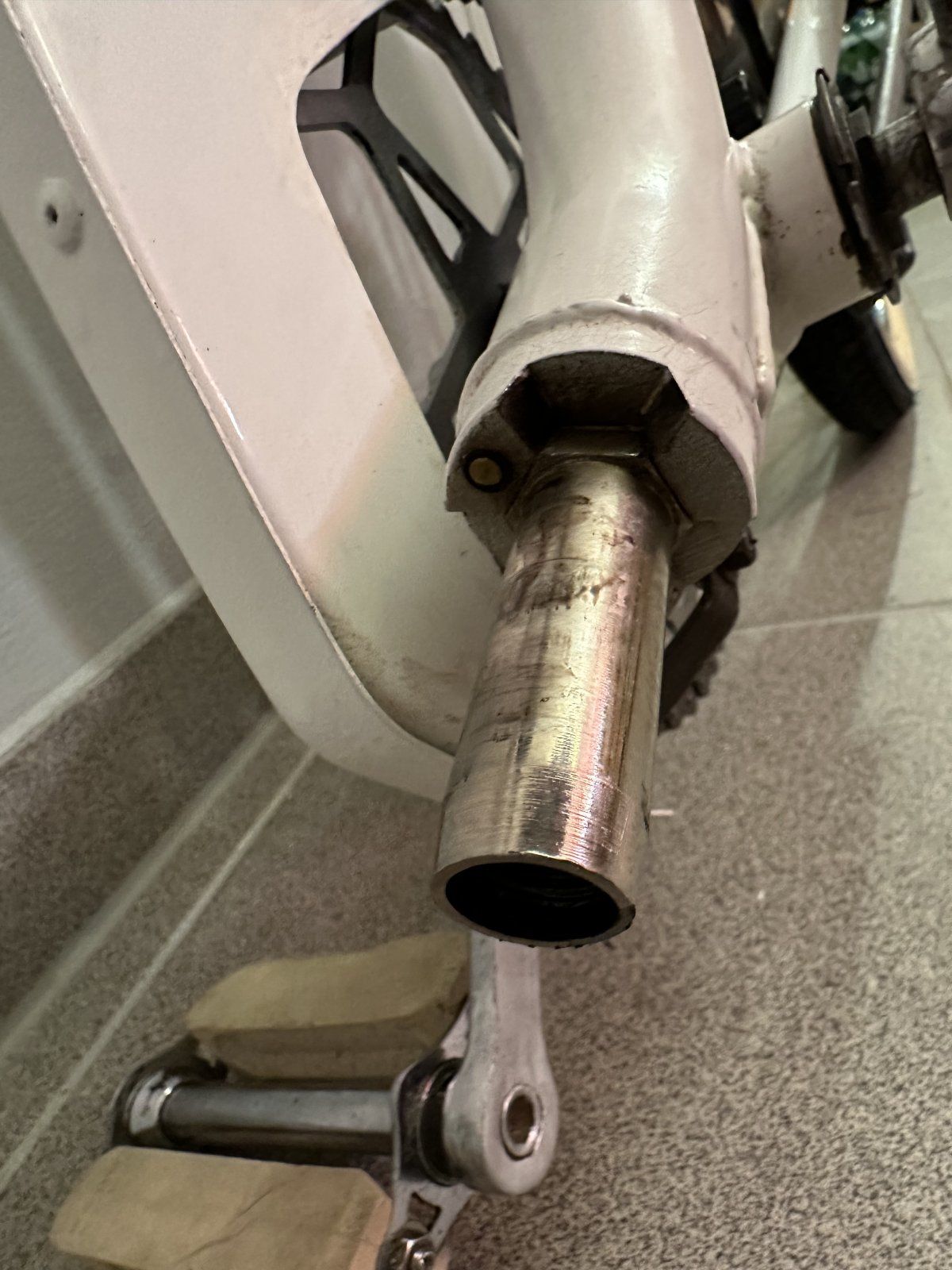

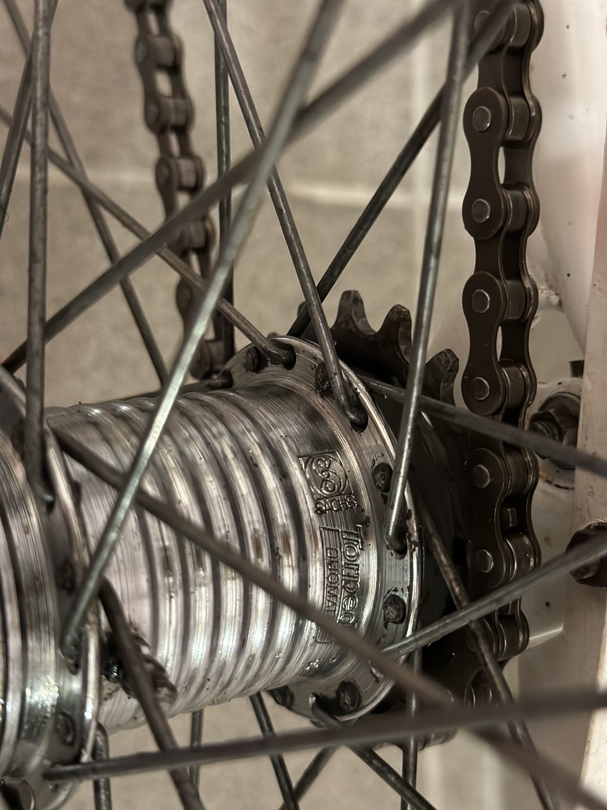

Beinah wäre das Projekt wegen der Wartung eines Teils aus deutscher Fertigung nicht rechtzeitig fertig geworden.
Beim Zerlegen der Sachs Duomatik sprang auf einmal eine hauchdünne Haltefeder ab und die Sperrklinken vielen hinunter.:eek:
Zum Glück konnte ich sie nach etwas Suchen in einer Teilekiste wiederfinden.🍀
Das Zusammensetzen war dann auch eher ein Puzzlespiel, zum Glück gab es dazu ein Video auf YouTube🧩.
Hut ab vor den Ingenieuren, die sich das ausgedacht haben: Schalten durch bremsen, da muss man erst einmal drauf kommen. Der Vorteil ist, dass man ohne Schaltzüge auskommt und das Rad mit wenigen Handgriffen in zwei Teile demontieren kann.

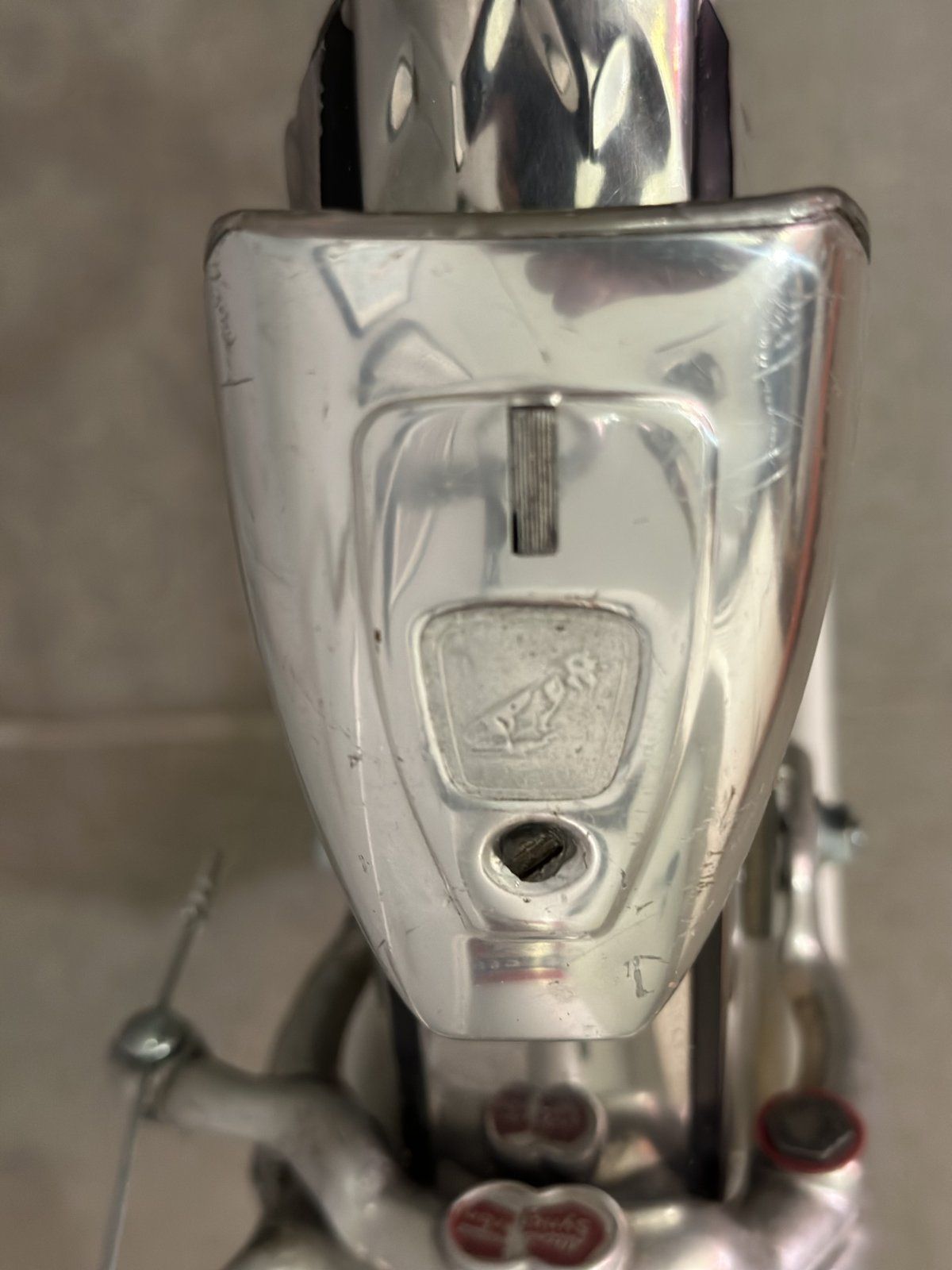

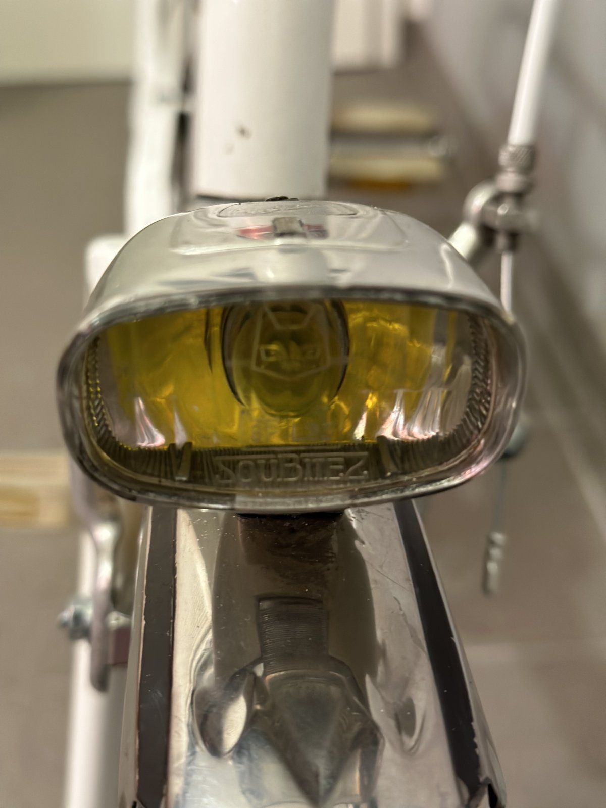

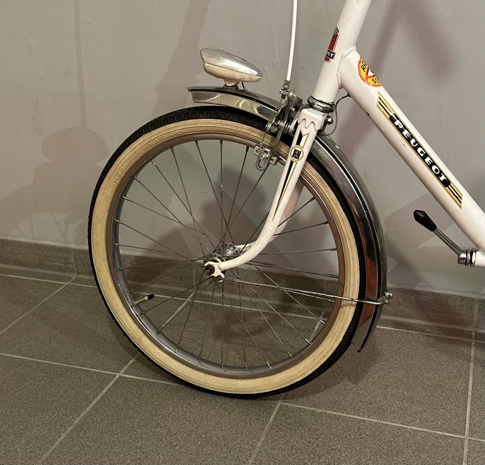

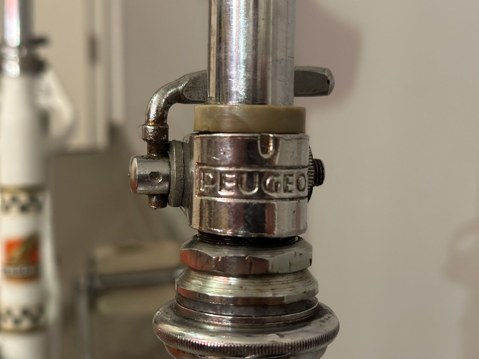

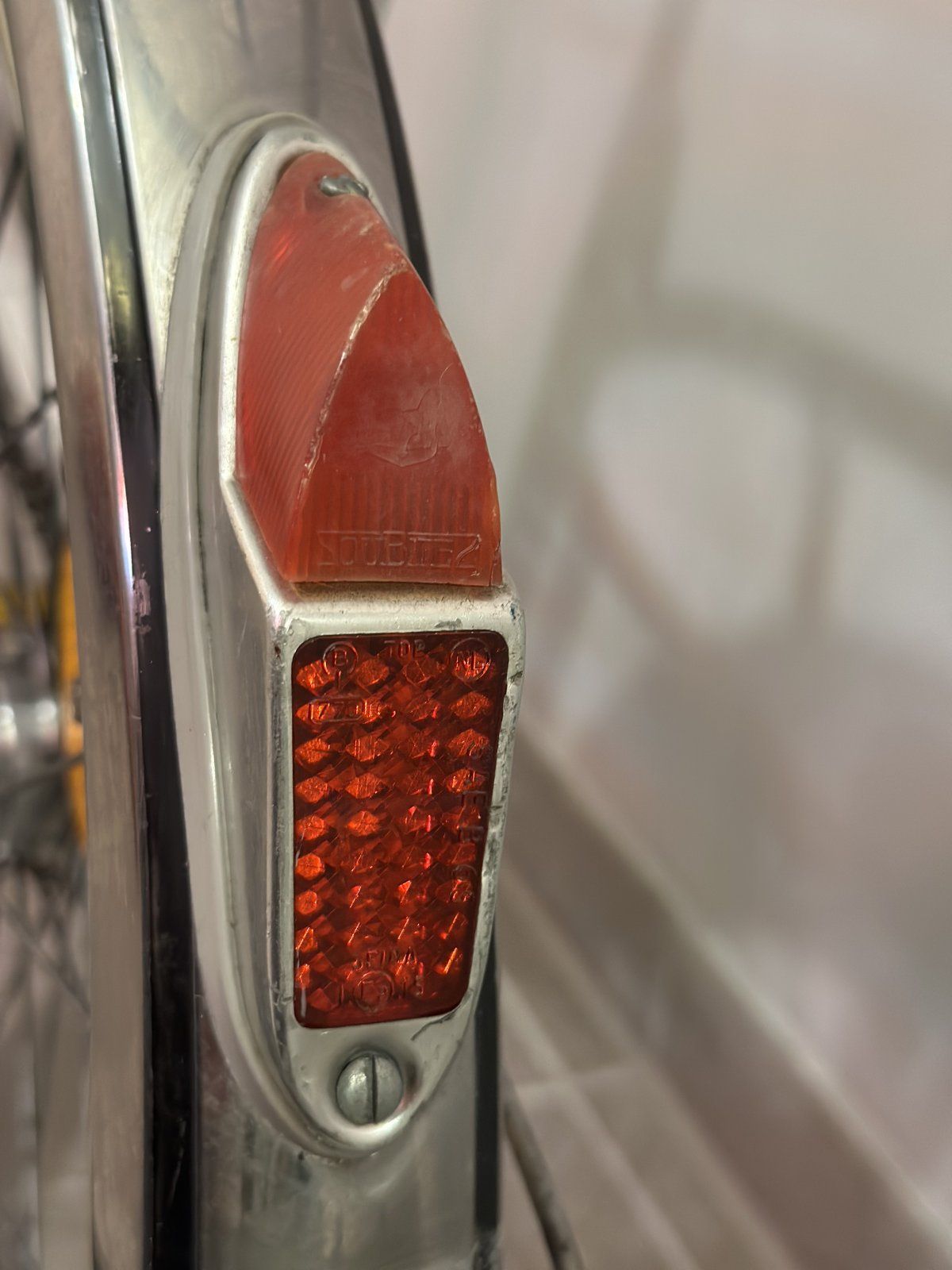

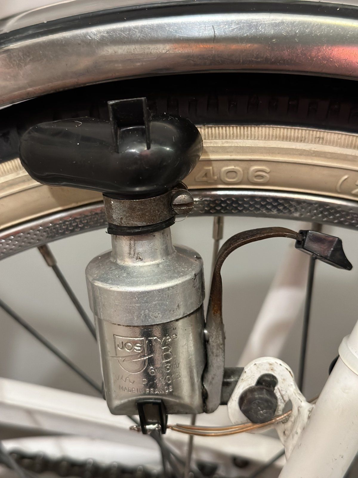

Für die französische Beleuchtung
gibt es einen Kontakt im Verbindungsteil.
Und ein Messingkontakt für die Stromversorgung des Rüli :daumen: , wenn ich mir da das zu der Zeit beliebte Deutsche Klappi anschaue, ist das schon aufwändig, auch die Trennstelle, viel besser ausgeführt :daumen:.

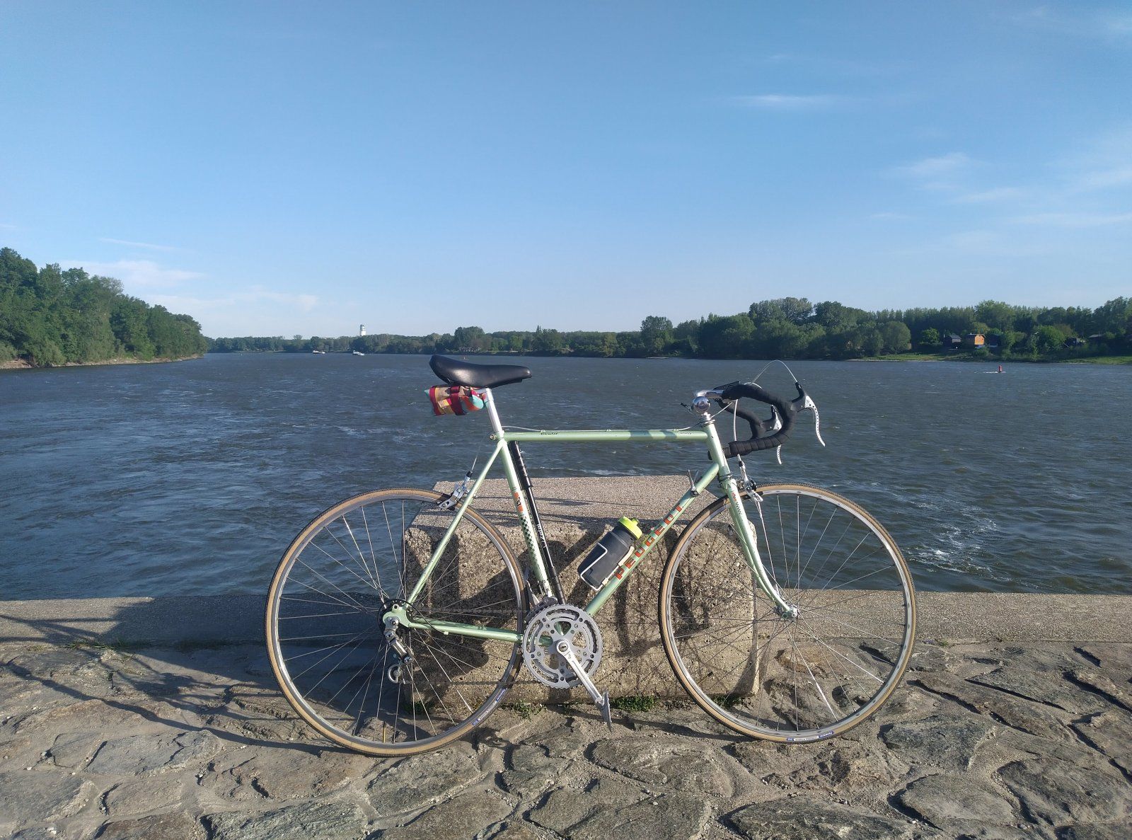

Hier mal mein PH 10/E (müsste von 1981 sein). Hätte fast ein ähnliches Schicksal ereilt wie mein Koga-Miyata und wäre beinahe am Schrottplatz gelandet. Die Laufräder sind leider nicht mehr Original, die originalen waren ziemlich hinüber (Rost und Lager hinüber). Momentan sind ein paar alte Shimano 600 drauf. Sattelstütze musste ich auch gegen eine etwas längere austauschen um es sinnvoll nutzen zu können.
Das Rad wird primär als Stadtrad genutzt, daher hab ich auch ein paar moderne Tektro R539 verbastelt - die original Weinmann waren zwar schön leicht und original, aber eher zum "Verzögern" geeignet als zum Bremsen 😆

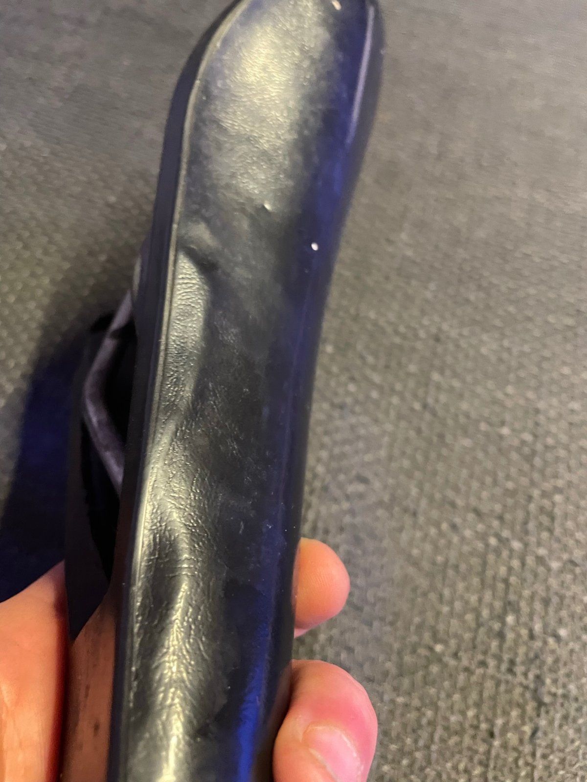

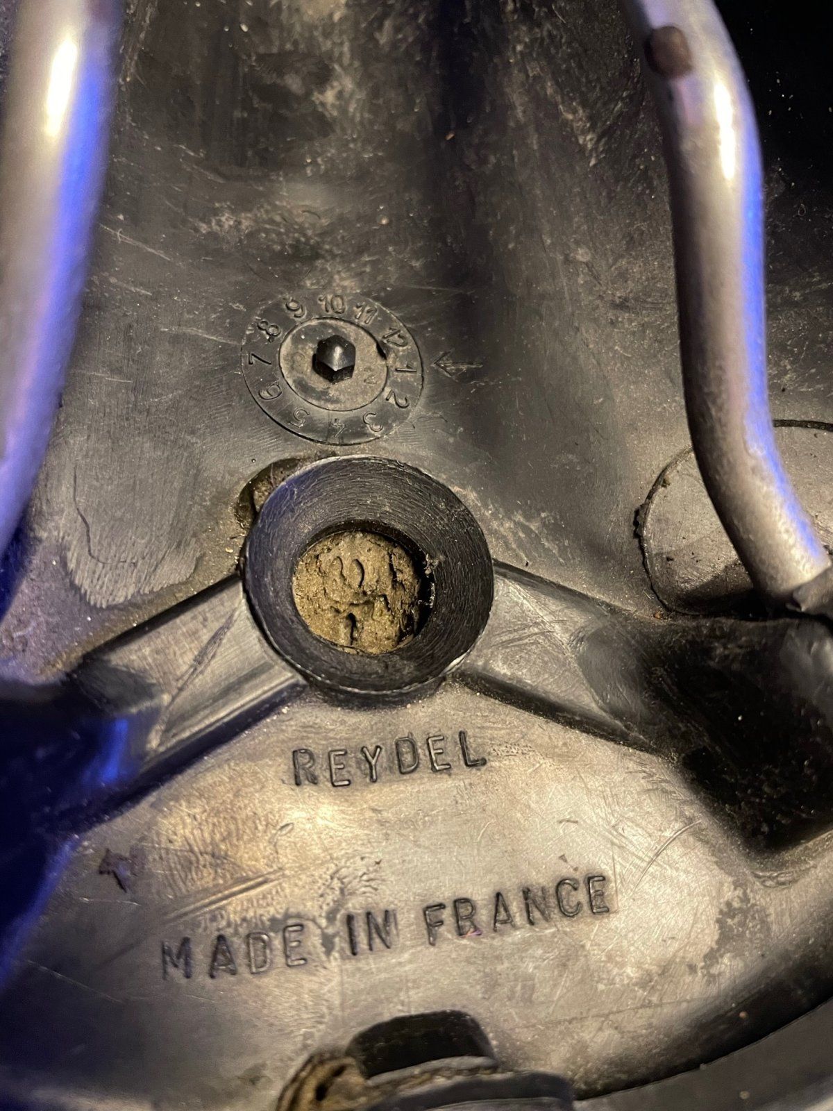

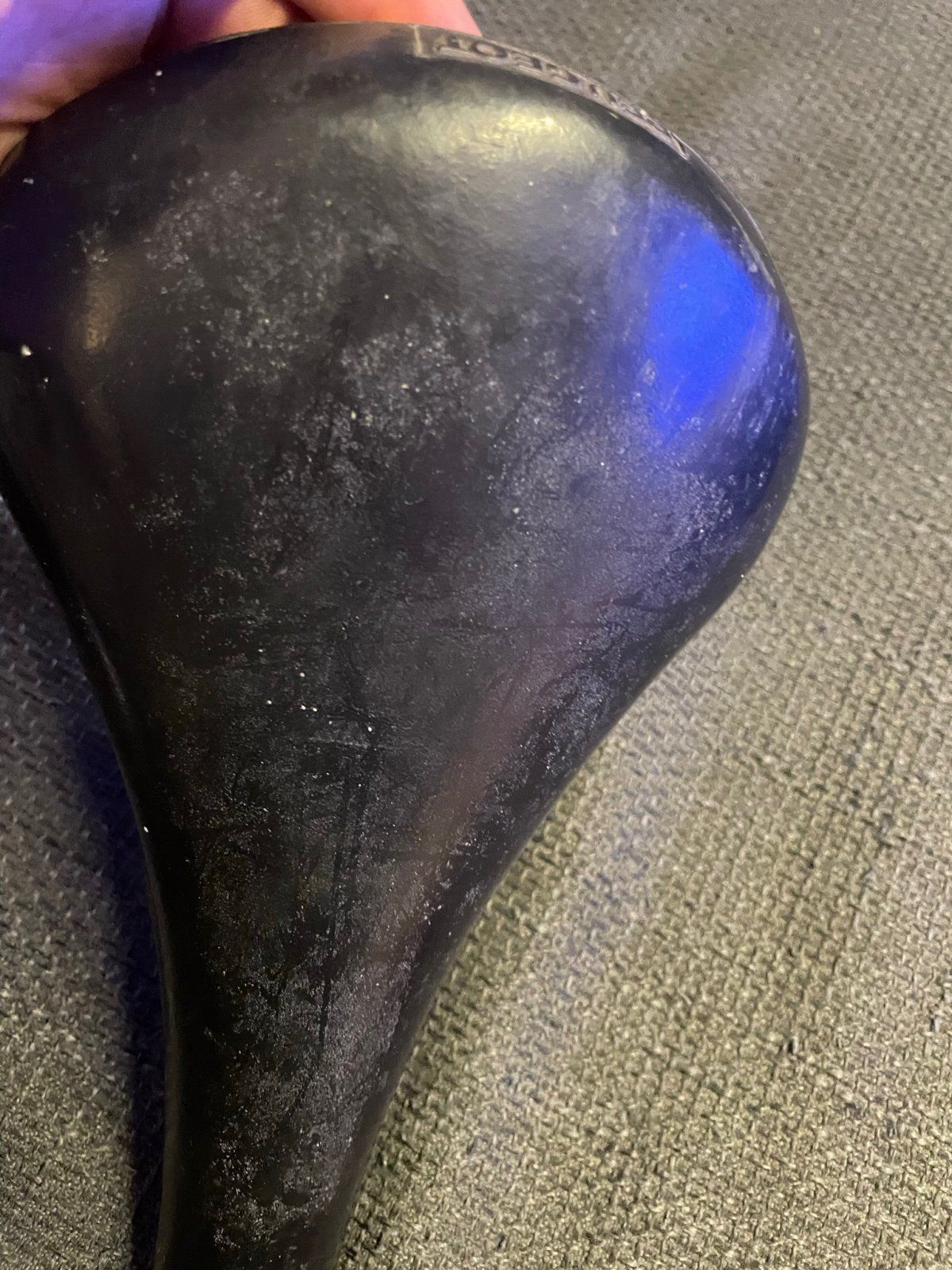

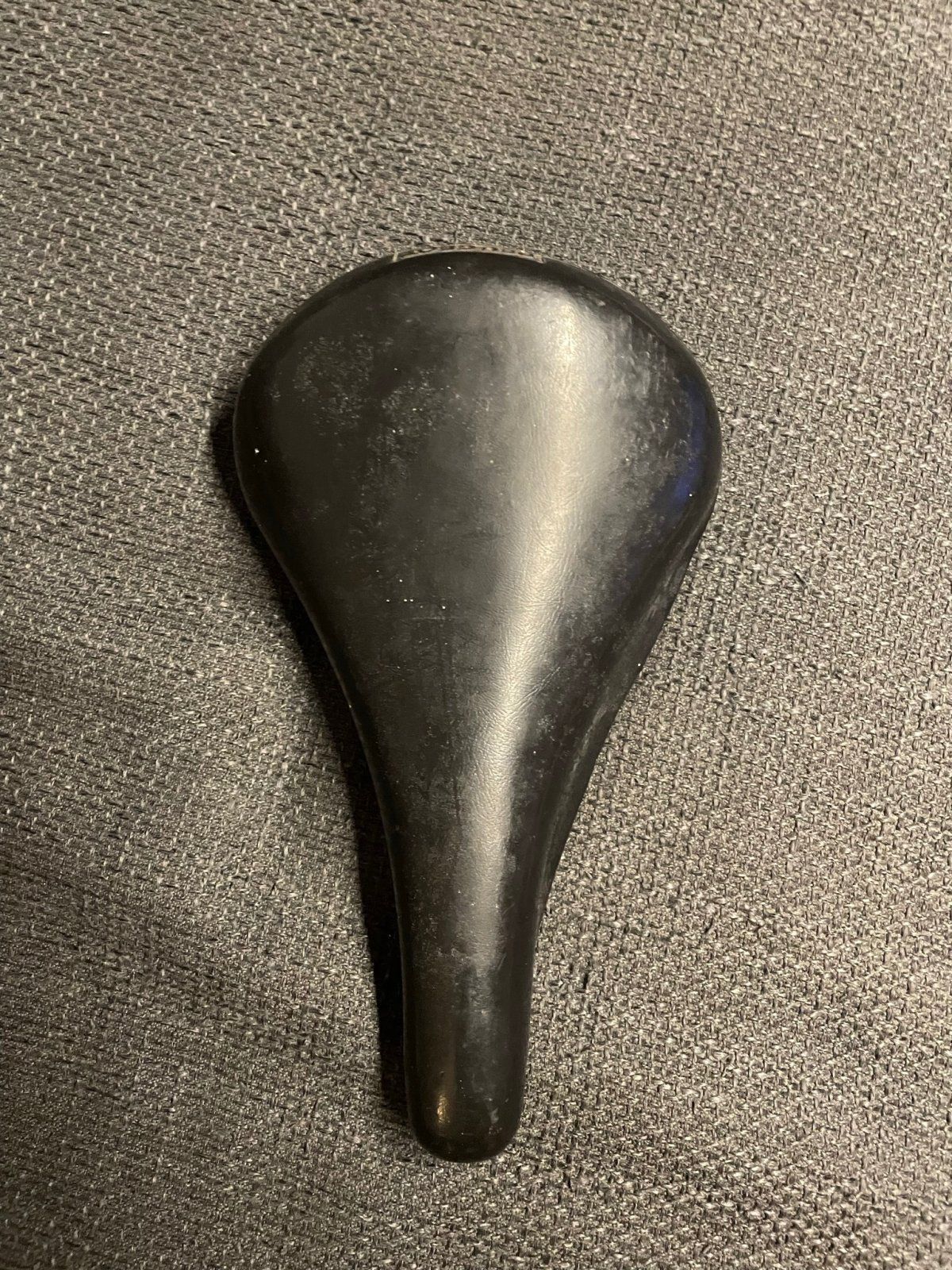

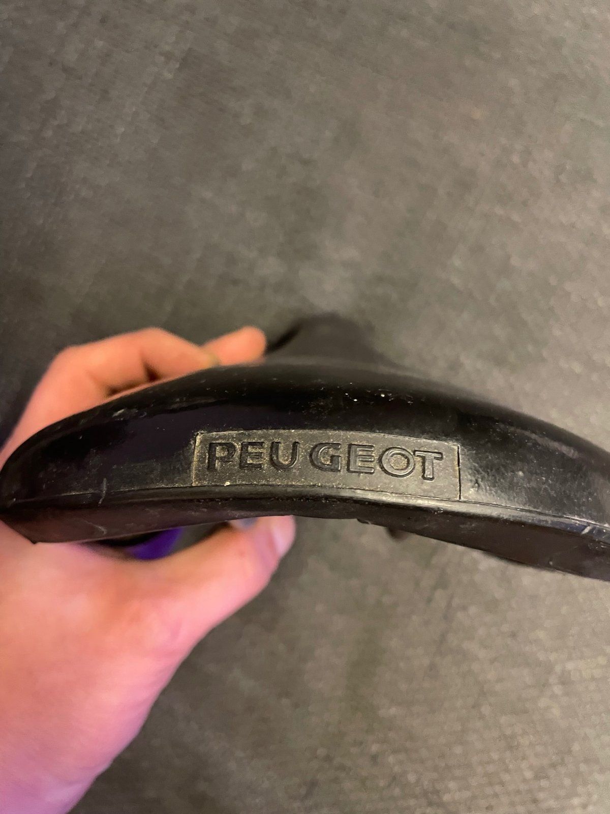

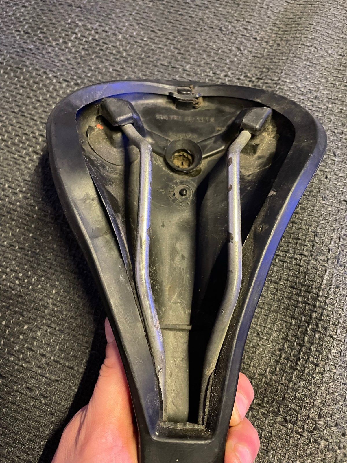

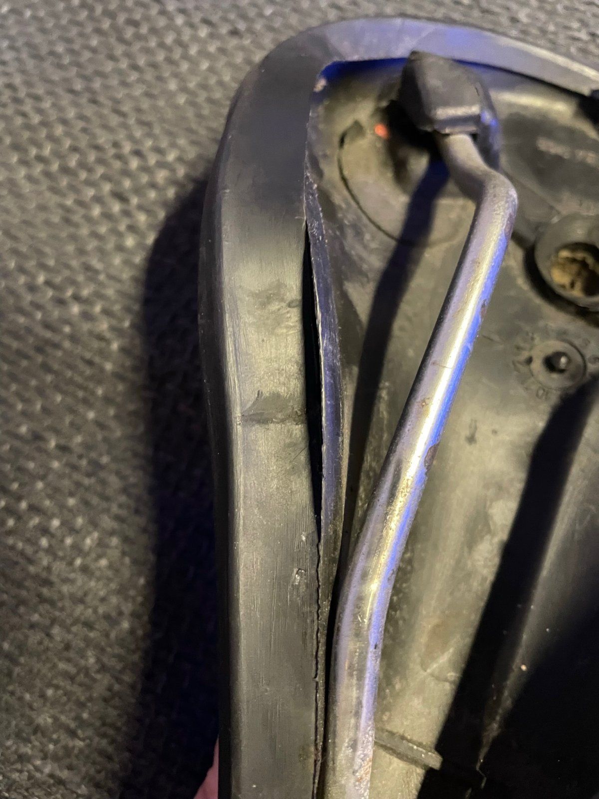

Gibt es hier Interesse an folgendem Reydel Sattel? Ich kann den Zustand nicht so recht beurteilen, aktuell nicht so doll halt, aber wer weiß.. Die Oberfläche ist fleckig, nur mit nem feuchtem Lappen geht es nicht ab, zu mehr Reinigungsarbeiten hatte ich zugegeben keine Lust. Unten drunter ist er an einer Seite aus der Form gerutscht, hat daher Abdrücke an der anderen Seite, die sollten aber kein Problem sein, wenn der Rest in Form ist. Vielleicht hat jemand Zeit und Lust sich dem anzunehmen und kann den retten, wäre sonst auch schade drum.
Wenn ich nix für den Versand bezahlen muss und irgendwann, sofern man sich sieht, ein Kaltgetränk ausgegeben bekomme, bin ich dabei.
