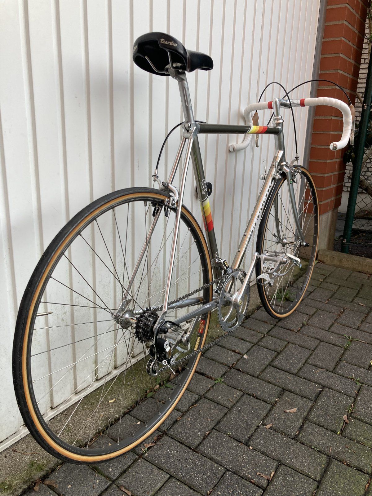

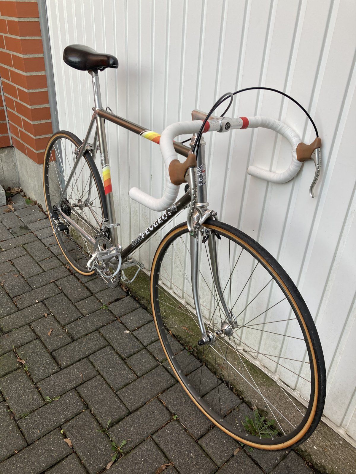

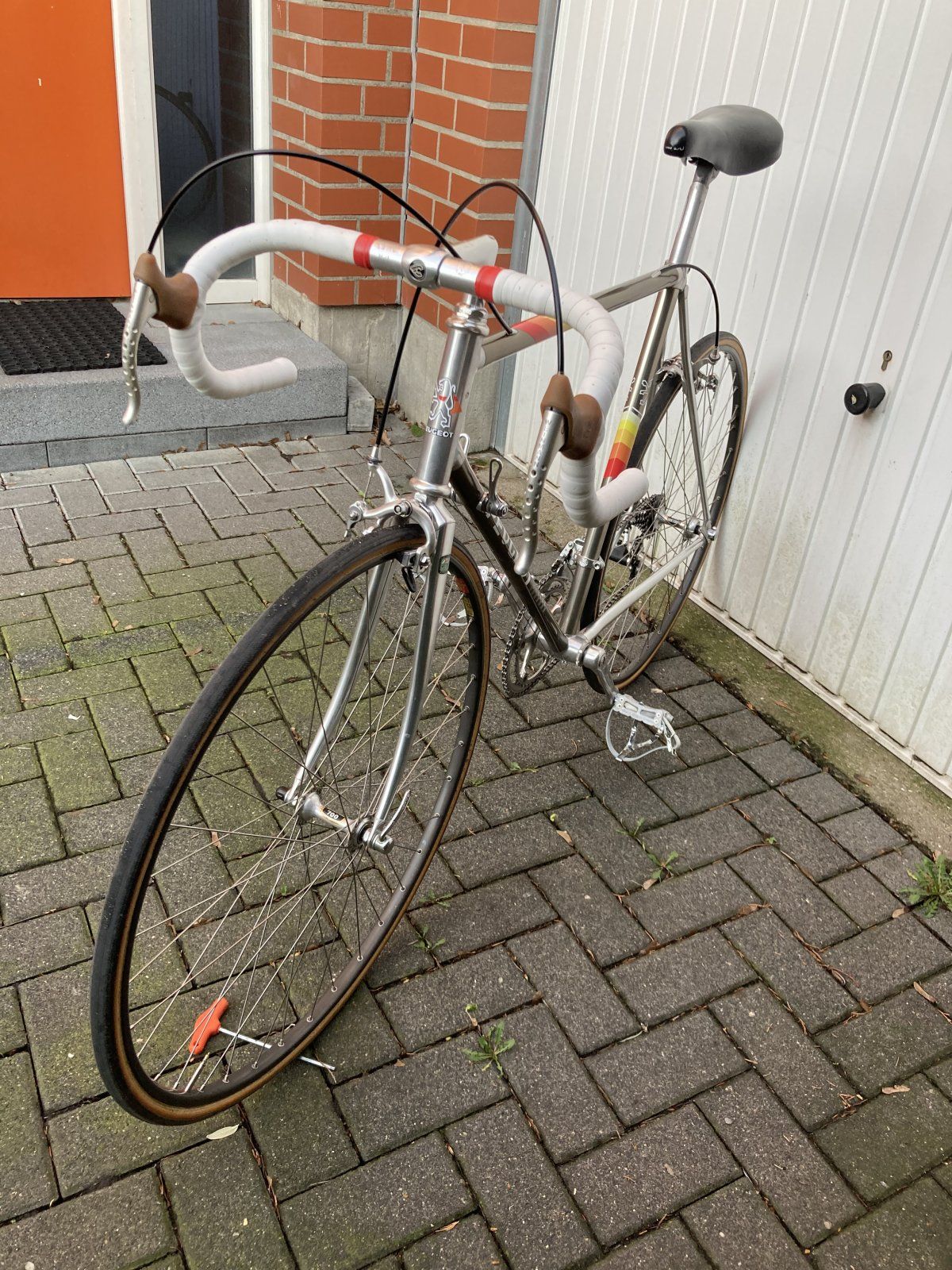

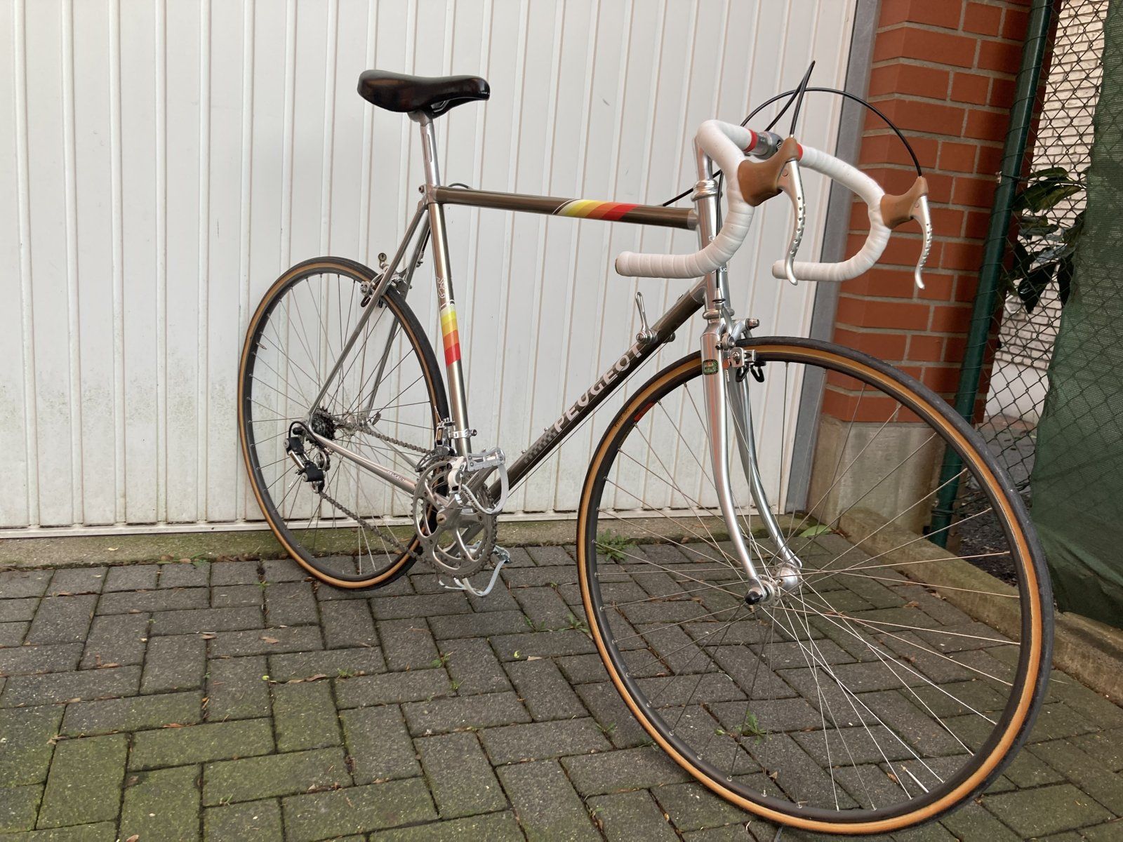

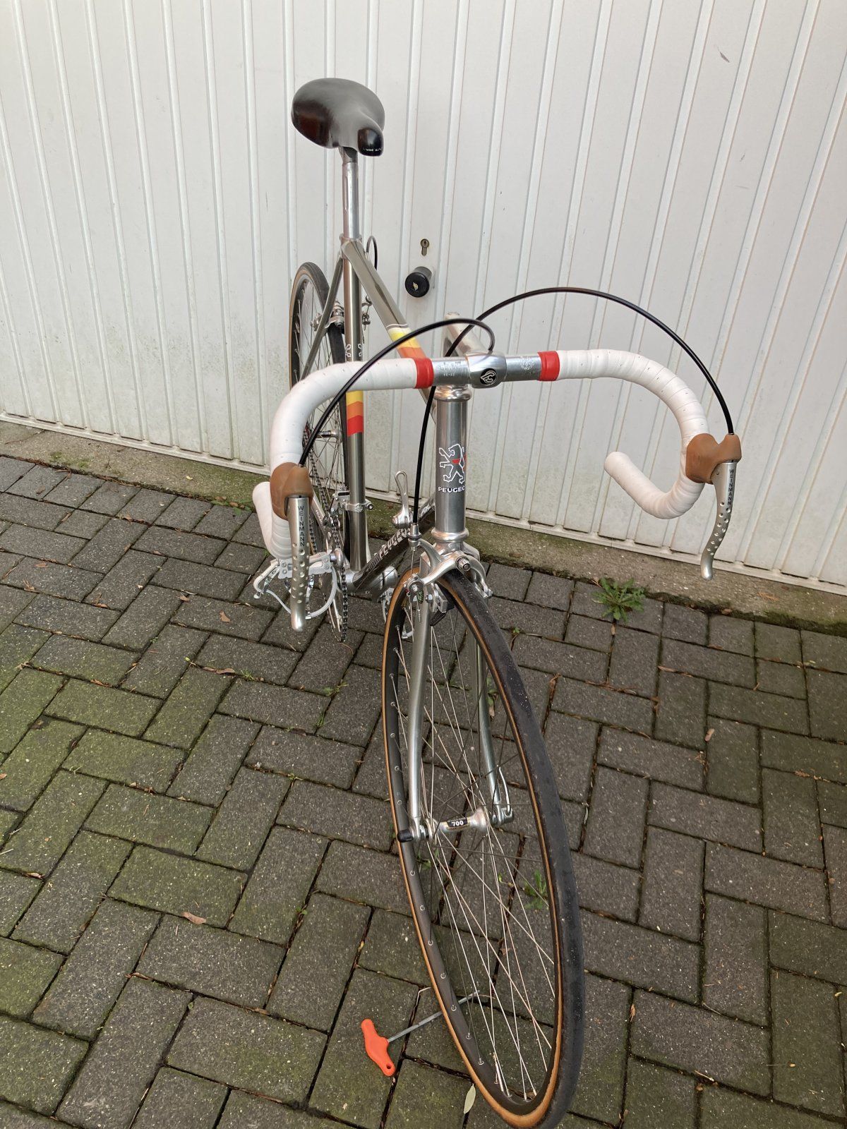

…so ein bisschen Peugeot - exklusive Auftragsfertigung des Vitus 979 in Champagner-Bronze von Bador aus St. Etienne …1985er Peugeot PX10-DU und jede Menge
Stronglight, Simplex, Maillard/Spidel, MAVIC GP4 1st Gen aber auch Cinelli, Selle Italia und Weinmann

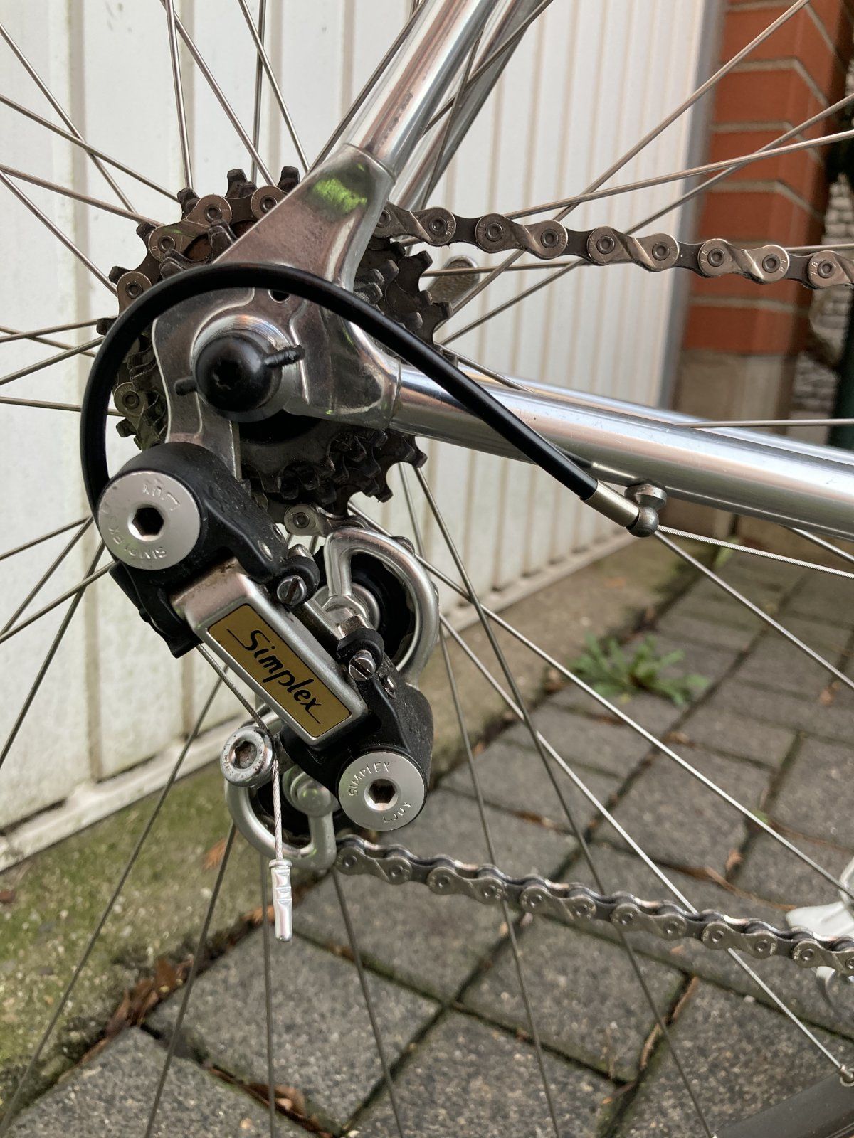

Ganz im Stile der damaligen Shell-Peugeot-MICHELIN Werks-Equipe aufgebaut, selbst das bei den Profis damals verwendete sehr leichte LJ 4000 CP aus Delrin (…170 g) ist mit dabei …allerdings muss es erstmal eine optisch passende SR Laprade tun, denn eine 25er Simplex 6164 wird noch in bezahlbar gesucht ..
aber seht selbst - ist ganz gut geworden trotz falscher Anordnung der beiden Wäscheleinen hinterm Lenker … Euren Adleraugen eingeht ja sowieso nichts, also schreib ich‘s gleich - mir sind aber die Endkappen für die Züge ausgegangen deshalbbleibt‘s erstmal so wie‘s ist
…und was ich erneut festgestellt habe einen Franzosen-Renner aus den 80s kann man trotz spezieller Einzelkomponenten wie z.B. das LJ 4000 CP Schaltwerk als authentische Profi Replikas wesentlich kostengünstiger als Italiener mit Italo Bling-Bling aufbauen …

Ein Träumchen ... 😍 ... 🇫🇷 ...:bier:
...ist ja auch ein bisschen von Dir rund um das Know-how und die Franzosen-Mechanik mit drin - nochmals Vielen Dank für alles ....
übrigens eine der schönsten Schaltkombinationen und ganz ohne Bling-Bling ...

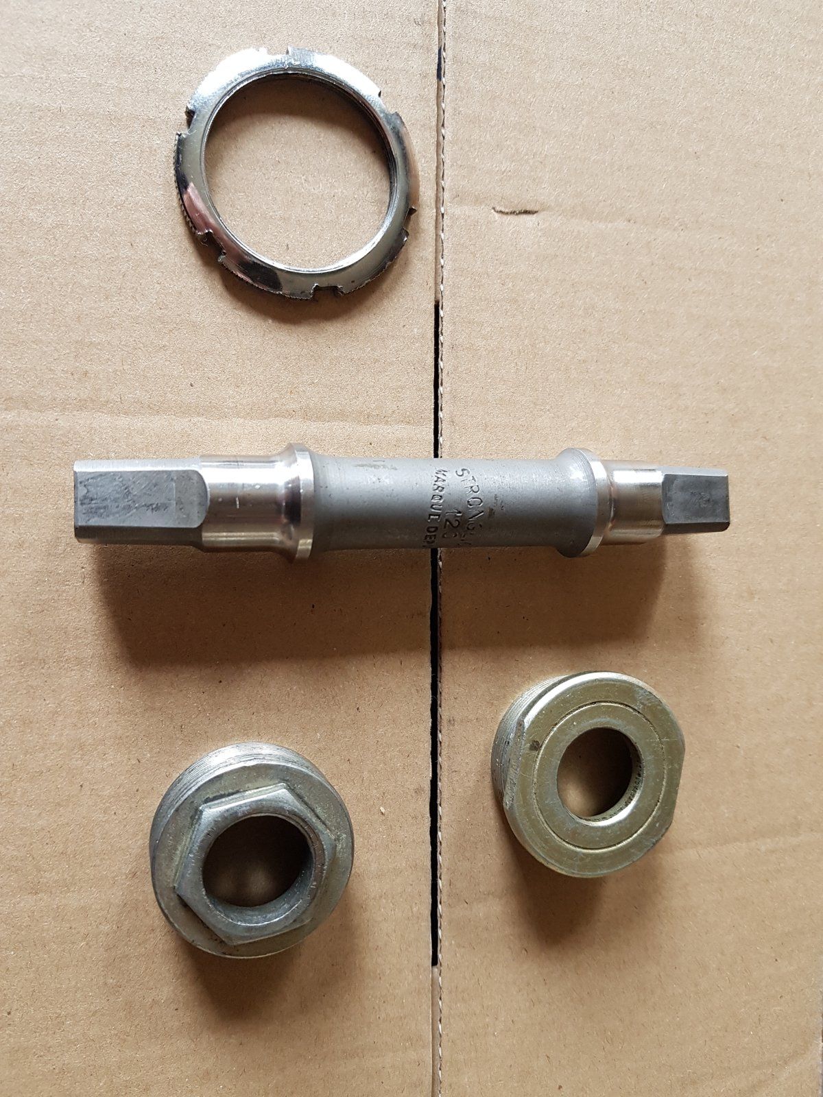

Guten Abend zusammen,
ich muss nochmal um Rat fragen. Im Zuge meines PX 10 Aufbaus habe ich das vermutlich zugehörige Tretlager gefunden und würde dieses auch gerne wieder flott machen. Leider verfüge ich nicht über die passenden Wälzkörper. Weiß vielleicht jemand von euch, welche Kugelgröße- und Anzahl ich jeweils benötige? Und gibt es noch etwas, was ich bei einem so alten Lager beachten muss, bevor ich verbaue, eventuell hinsichtlich Gängigkeit?
Lieben Dank vorab!
Lieben Dank vorab!
In die Lagerschalen von solchen Konuslagern passen pro Seite 11 !!
lose Kugeln 1/4.Zoll (6,35mm) mit Fett einkleben , fertig .
Der ursprüngliche Kugelhaltekäfig muss nicht sein ( da sind oft nur 9 , manchmal nur 7 Kugeln drin , ist billiger , schneller montiert , hält aber schlechter )
Lieben Dank vorab!
Genau. Bei Zweifach reicht die 113er (oder auch die 118er) ...
Die Gewinde der Lagerschalen und des Tretlagergehäuses gut säubern und anschließend vor dem Verbau fetten. Das macht das wartungsbedingte Lösen in späteren Zeiten einfacher ...
Dann gebe ich hier auch noch meinen Senf dazu: :)
  • 11 Stück lose 1/4 Zoll Kugeln (eingesetzt in eine Fettschicht) sind perfekt :daumen:
  • Die 120er Wellenlänge ist eigentlich für Stronglight Zweifach-Kurbelsätze älterer Bauart gedacht, bei welchen in der Kombination mit dem Rahmen die 118er Wellenlänge zu knapp ist (sei es, dass der Vierkant der Kurbel bereits etwas "ausgenudelt" ist oder sei es, dass das innere Kettenblatt oder die Innenseite der Kurbel dem Rahmen konstruktionsbedingt zu nahe kommt)
  • Für Stronglight Dreifach-Kurbelsätze (älterer Bauart) sind Wellen mit 123 bzw. mit 125 mm vorgesehen
Eingestehen muss ich jedoch, dass ich garantiert nicht alle möglichen Wellenlängen und Kurbelsatztypen von Stronglight an diverse Rahmen montiert habe, so dass es durchaus auch mal sein kann, dass eine 113 oder 114er (wie die von T.A.) Wellenlänge für Zweifach-Kurbelsatz und eine 120er Wellenlänge auch mal für Dreifach-Kurbelsatz passen könnte. ;)

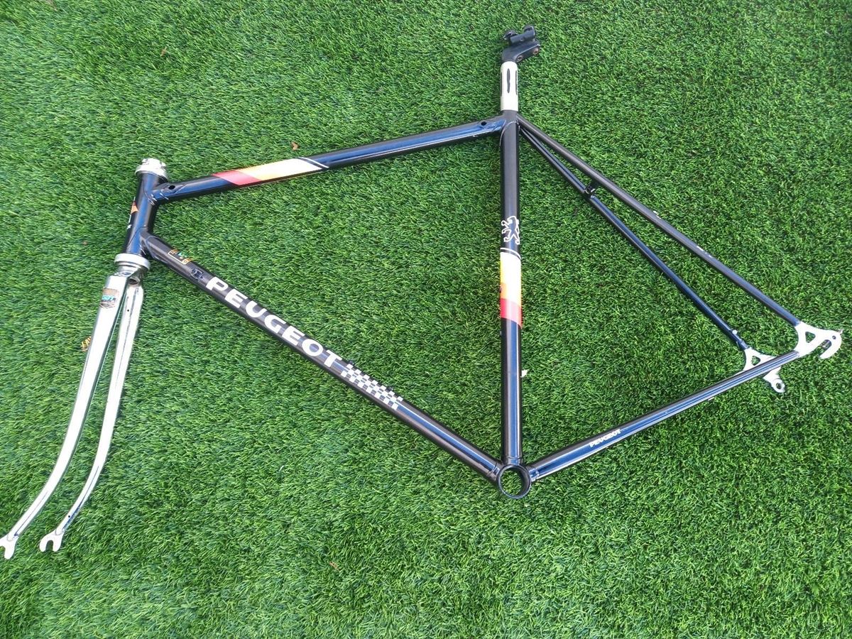

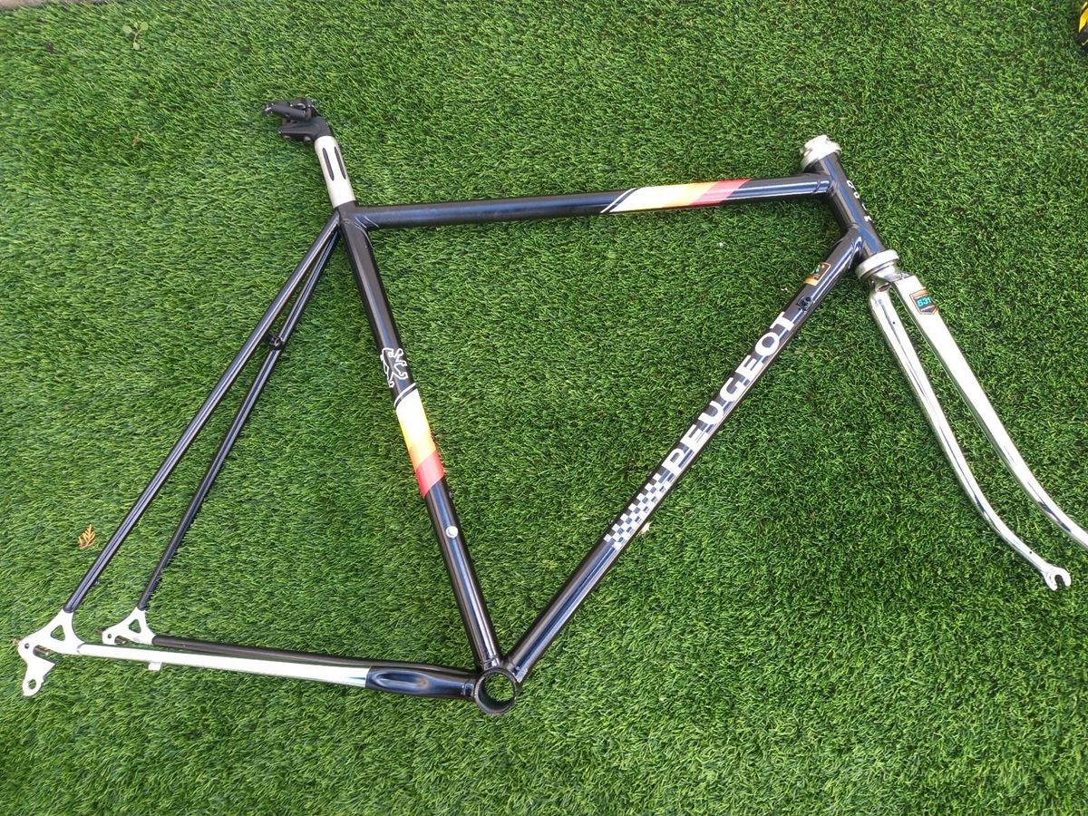

Kann mir jemand von den Peugeot-Experten sagen in welchen Jahren es die CFX Rahmen mit grünem ( nicht roten ) Reynold 531 Sticker gab ? Vielen Dank.
Danke, hat sich wohl erst mal erledigt, denn wir mir hier von berufener Seite mitgeteilt wurde, soll es sich bei dem hübschen Rahmn evtl. gar nicht um ein echtes CFX handeln. Die innenliegende Zugführung am OR passt nicht...
df0ebfcf-bdf8-4b11-ad58-90543d094004
Ist aber trotzdem ein Top Rahmen, nur halt jünger.
