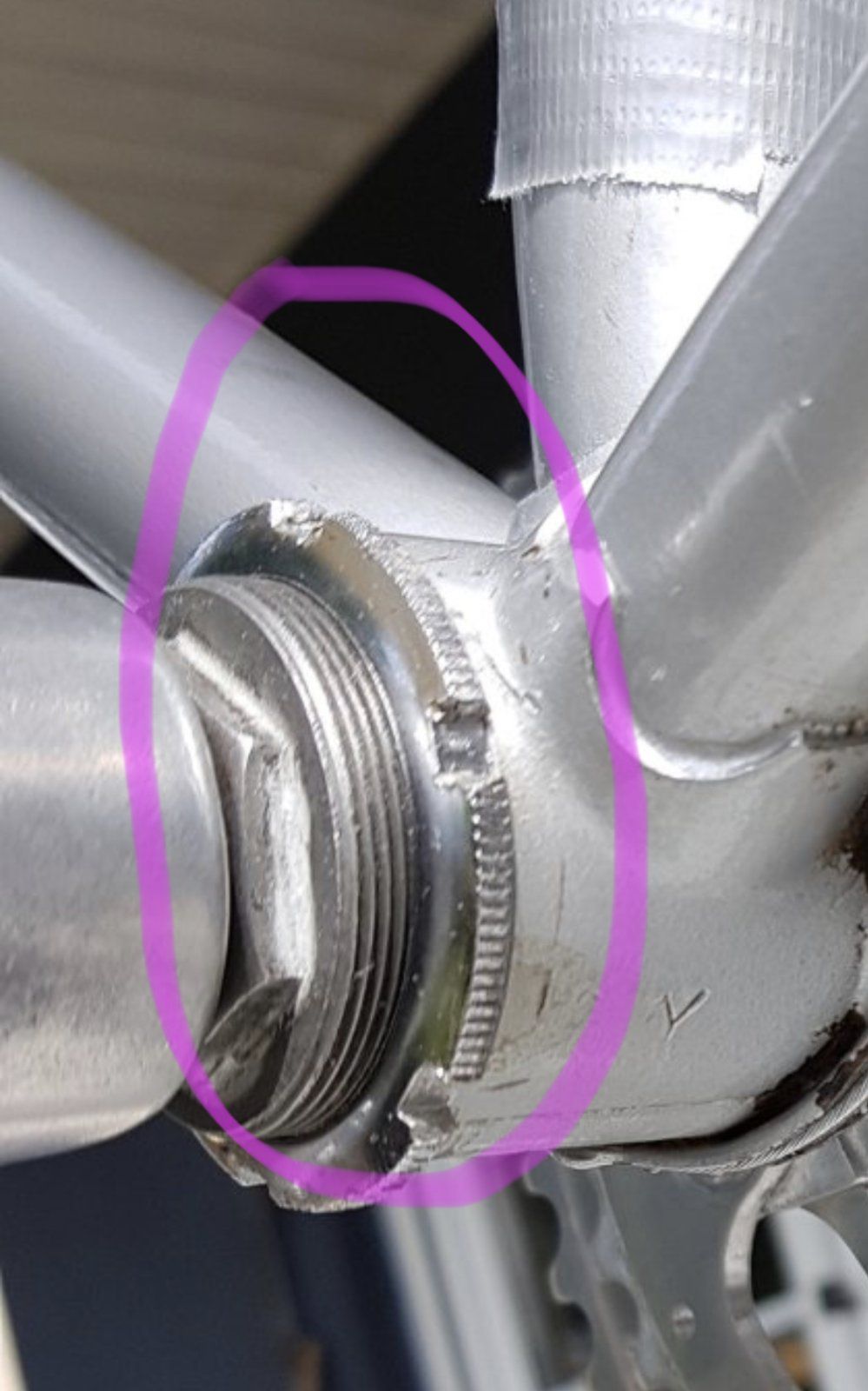

ich bräuchte nochmal eure Expertise beim Aufbau meines PX 10´s und der zugehörigen Simplex/Mafac Goldausstattung. Ich sitze aktuell daran die Schaltzüge zu montieren. Leider habe ich das Problem, dass bei der Verlegung des Schaltzuges zum Umwerfer dieser am Rahmenrohr scheuert, siehe Bilder (daher habe ich hier erstmal mit Tape die betroffene Stelle abgeklebt). Ist der Umwerfer falsch montiert? (wobei ich mir dies eigentlich nicht vorstellen kann). Ich habe die angelötete Führung unterhalb des Tretlagers genutzt, kann mir aber beim besten Willen nicht erklären, wie ich dieses Problem beheben soll. Auf die Schnelle habe ich die Ummantelung eines Schaltzuges eingekürzt und zwischen der Tretlagerführung und dem Umwerfer befestigt um das Schleifen am Rahmen zu unterbinden, aber so richtig gefallen tut mir auch diese Lösung nicht.
Vielleicht kann mir da jemand von euch alten Hasen weiter- bzw. aushelfen?
Herzlichen Dank vorab.

Das hier sieht auch sehr merkwürdig aus...

Der Umwerfer passt nicht zur Schaltzugführung unter dem Tretlager.
Du benötigst also entweder einen anderen Umwerfer oder einen anderen Rahmen (ohne Schaltzugführung unter dem Tretlagergehäuse). ;)

Ach ja, sehe gerade erst, dass die Zugführung für hinten oberhalb und die für vorne unterhalb verläuft.
Sehr eigenwillige Mischung.

Bin mir auch gar nicht sicher, ob es diese goldene Ausführung auch mit "Arm hinten" gab...
Er hat eine SLJ A500 und braucht aber eine SLJ A522. Die gabs nicht in Gold (hab' ich auch noch nie irgendwo gesehen) ...
Wenn man den goldenen Umwerfer weiter haben möchte, kann man eine chromfarbene Umlenkschelle 3596 unten ans Unterrohr machen, das rechte Umlenkblech "entfernen" und hat dann links den Anschlag. Dann kann man dort von Anschlag zu Gegenanschlag im Umwerfer die Zughülle verbauen ...
