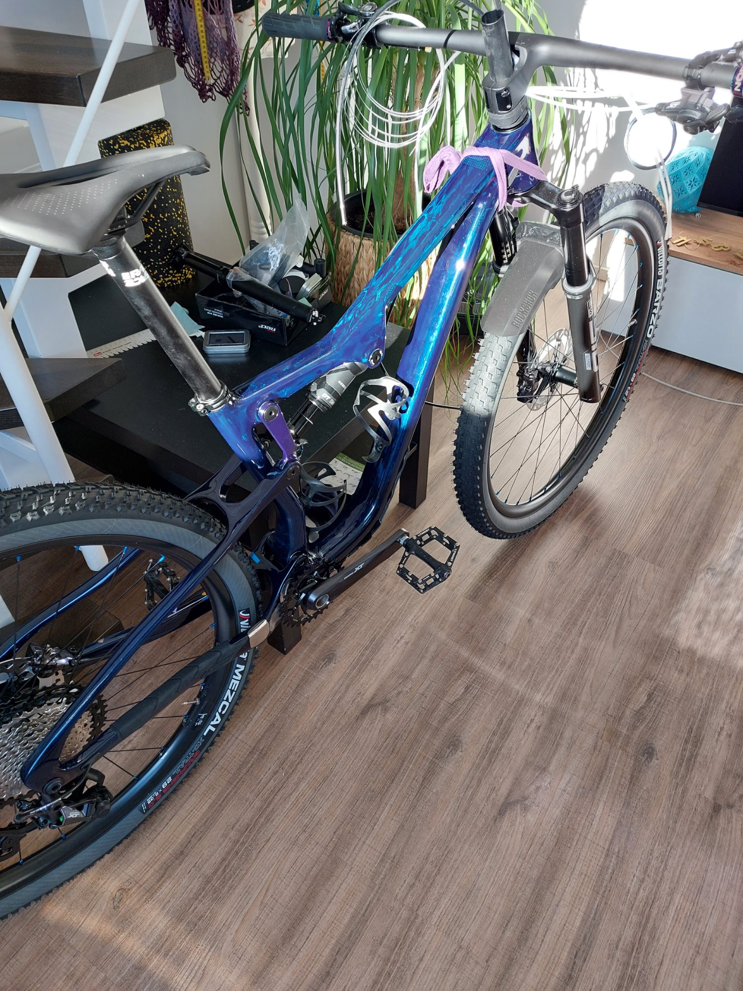

Ganz anderes Thema: Wie macht ihr das mit der Gabel beim Radaufbau? Ich hab einen ganz normalen Montageständer mit Aufnahme am Oberrohr/Sattelstütze, allerdings keinerlei Befestigung/Stütze für die Gabel. Bei einigen Arbeitsschritten ist man alleine dann immer ganz schön am Verrenken (Gabel iwie so halten, dass sie nicht nach unten fliegt). Benutzt ihr da iwelche Zurrgurte? Lohnen sich so Ständer, an denen man die Gabel via Steckachsenadapter fixieren kann? Was gibt's für praktikable Lösungen?
https://www.bike24.de/p188685.html?...PUHbxYXCqyLJVW95pX7OW9lZv9TUv-4RoCnHoQAvD_BwE
Als wir jetzt zu zweit waren, war das kein Stress. Aber alleine, wenns drum geht die Kabel durch den Lenker zu führen, isses alleine immer ein echter Graus.
Ich binde die an. 😁
