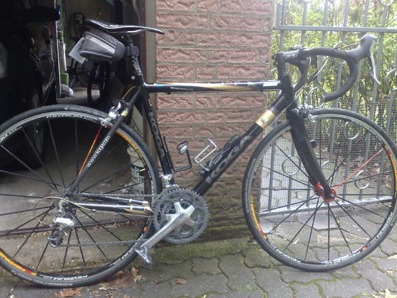

ABER: Kleiner Rahmen bedeutet auch LANGER Sattelstützenauszug
Laß mich jetzt nicht lügen, aber meine Sattelstütze bei dem
54er steht schon 12,5cm raus und theoretisch müßte ich die noch weiter raus machen 5-10mm . Da mein Sattel "dünner" wurde. Fahr schon mit recht "stark" angewinkelten Beinen.
Werde mal die Tage mein Koga veröffentlichen um es mal bildlich darzustellen, wie weit die Sattelstütze raus ist, vielleicht hilft das?

Sicherlich nicht schlecht ein Bild reinzustellen! Aber wenn du ne Frau bist, dann wird mir so einiges klar... ihr habt ja immer "andere" Maße als wir Männer. :D
Aber du hast was missverstanden. Überhöhung heißt: Messe vom Boden bis Oberkante Lenker und notiere diesen Wert. Dann messe vom Boden bis Oberkante Sattel und ziehe hiervon den Boden-Lenkerwert ab. Das ergibt einen Höhenunterschied vom Sattel zum Lenker = Überhöhung.
Wie weit die Sattelstütze rausschaut, ob nun 10 oder 30 cm ist dabei völlig banane! Besser ist sogar ein weiter(er) Auszug, da so z.b. eine 27,2mm dicke Carbonsattelstütze schön "federn" kann und du nicht jedes Schlagloch mit voller Pulle ins Kreuz gehämmert kriegst.
Aber stell mal das Foto ein!

Danke schön, dann habe ich nun eine Überhöhung von 7,5cm.
Aber Kompliment, hast schon fast perfekt ausgerechnet:rolleyes:
Hoffe das klappt mit dem Anhang, so auf die "schnelle" mal ein Bild machen, also nicht meckern weil es etwas dreckig ist. Bin Sonntag leider in einen etwas heftigeren Schauer gekommen und wird diese Woche wieder auf hochglanz gebracht:D
Doch das ist ein kleines Problem, weil wenn die zuweit rausschaut, bekomme ich das Rad nicht mehr in mein "kleines" Auto, ohne die Sattelstütze zu verstellen ;)
