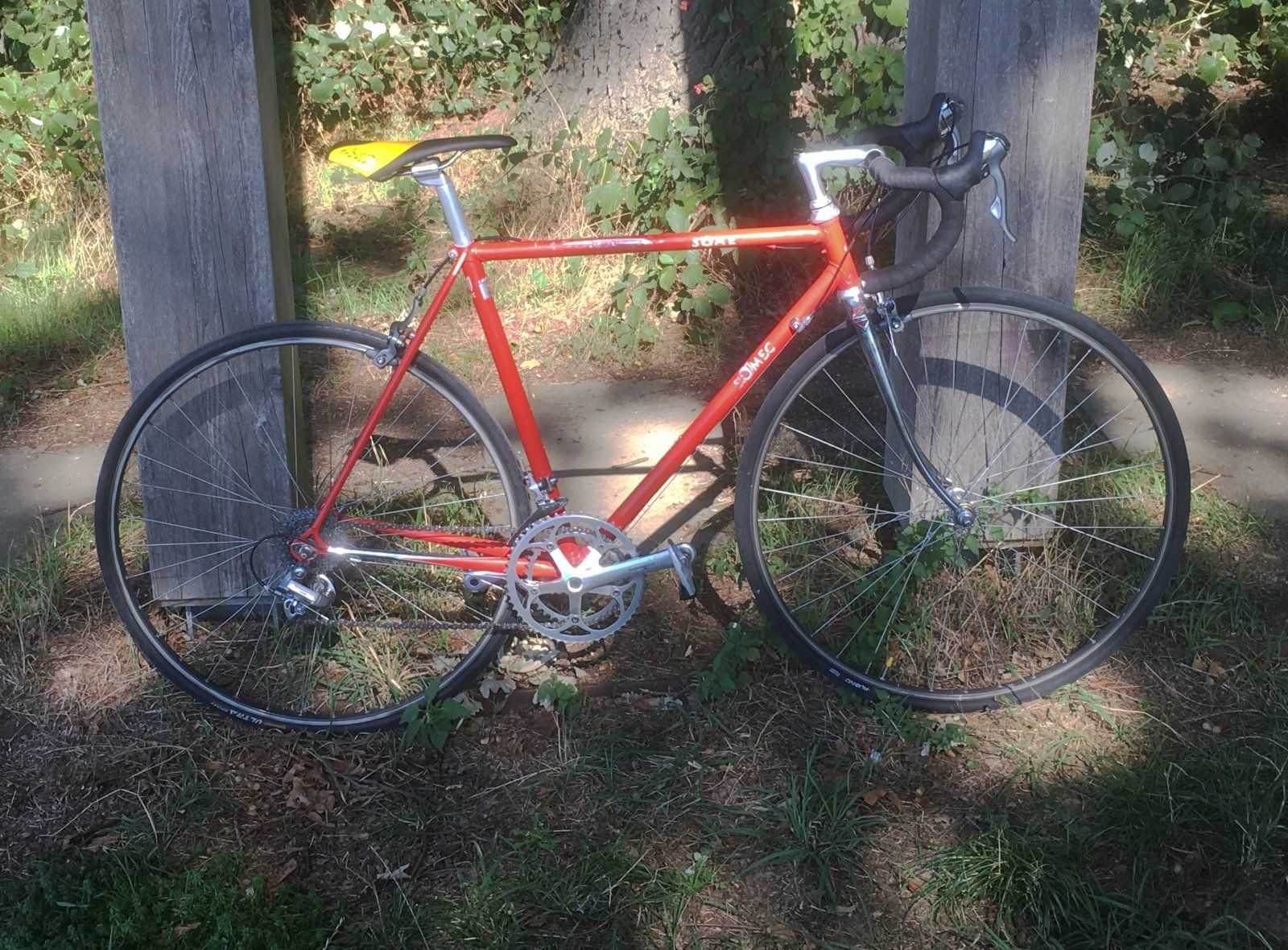

So, kleines Update. Habe heute mal Testweise das Rad fertig aufgebaut. Alles Teile die ich hatte, bleibt nicht so, vor allem Sattel und Sattelstütze müssen andere dran.
Heute bei super Wetter erste Probefahrt gemacht. Leider nur 1h Zeit gehabt. Schaltung/Kettenlänge muß ich noch checken - noch nicht optimal. 53er KB wird gegen 50er getauscht, das könnte auch die Schaltung verbessern, ich vermute eine zu kurze Kette (Vorbesitzer). Ansonsten super, macht Spaß das Ding!
Allerdings gibts ein Problem: Scheppern, Klappern auf unebenem Untergrund. Ich denke es kommt vom Oberrohr. Wenn man mit der Faust (leicht) dagegenhaut scheppert es deutlich hörbar. Ich habe den Bremszug der im Oberrohr läuft in verdacht. Zieht man nämlich die Bremse und haut dann dagegen, scheppert es nicht oder weniger. Meine Theorie wäre das der Zug innen gegen das Metall schlägt.

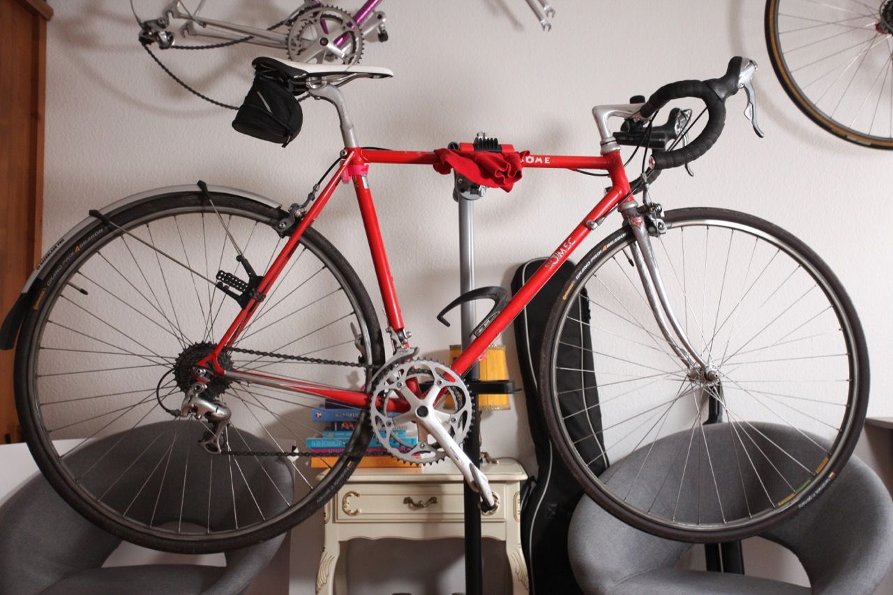

Mal ein Lebenszeichen vom Somec Auf- und Umbau :)

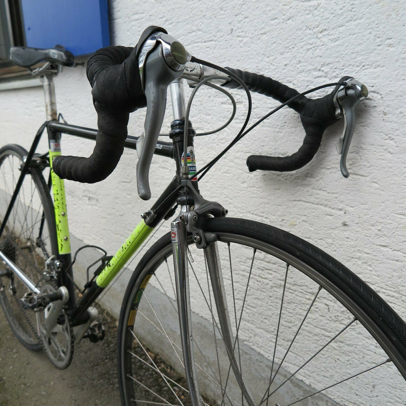

Aktuell ist das Somec mein Winterrad, mit Shimano600-MA40-25er-GP4S-LRS, Licht und Schutzblech hinten. Dachte mir vor der Neulackierung kann ich das eine Saison so nutzen und dann zwischen Dezember und März wird es komplett neu aufgebaut. Ich wollte erstmal mindestens 1000km damit fahren (done...!) bevor ich weiter investiere.

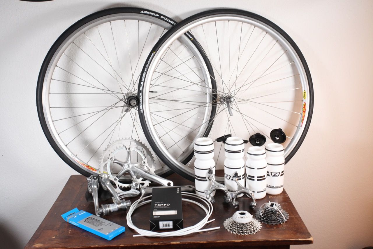

Teile für den Neuaufbau habe ich inzwischen zusammen:
  • Shimano Ultegra 2x9 Gruppe
  • LRS Ultegra 6500 / Mavic CVP33 / 23er Michelin Power Endurance
  • Sattelstütze Vitus Aero (wird noch poliert)
  • Sattel SLR weiß
  • Lenkerband Fizik weiß
  • Zugaußenhüllen weiß
  • Trinkflaschen weiß
  • Shimano Kette CN-HG93 9-fach
  • 2 verschiedene 9-fach Kassetten

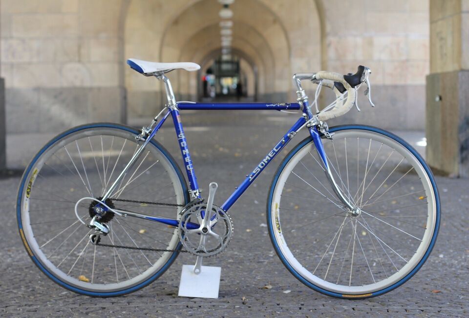

2 Hauptfragen ergeben sich jetzt:
1.) Rot oder Blau?
Eigentlich wollte ich das Rad vom Farbschema gerne so aufbauen:
Gefällt mir total gut, ich steh halt auf blau! Allerdings sind blau-weiß die bayrischen Farben, das ist schon so ne Sache als Hesse... :rolleyes:
Rot gefällt mir auch gut, vor allem das Pinarello Rot. Würde auch super zu den weißen Teilen passen. Und rot-weiß sind die Hessischen Farben. Rot ist der Rahmen ja schon, allerdings wurde er schon einmal neu lackiert. Hmmm....

Das blaue Somec sieht toll aus. Willst du die Muffen verchromt lassen?
Ich könnte auch mit Pulver gut leben !!
Was für ne geile Idee! Da kam ich noch gar nicht drauf! Stimmt, wenn untendrunter alles verchromt ist, könnte man ja die Muffen polieren und so lassen! Und die Sitzstreben vielleicht auch!?

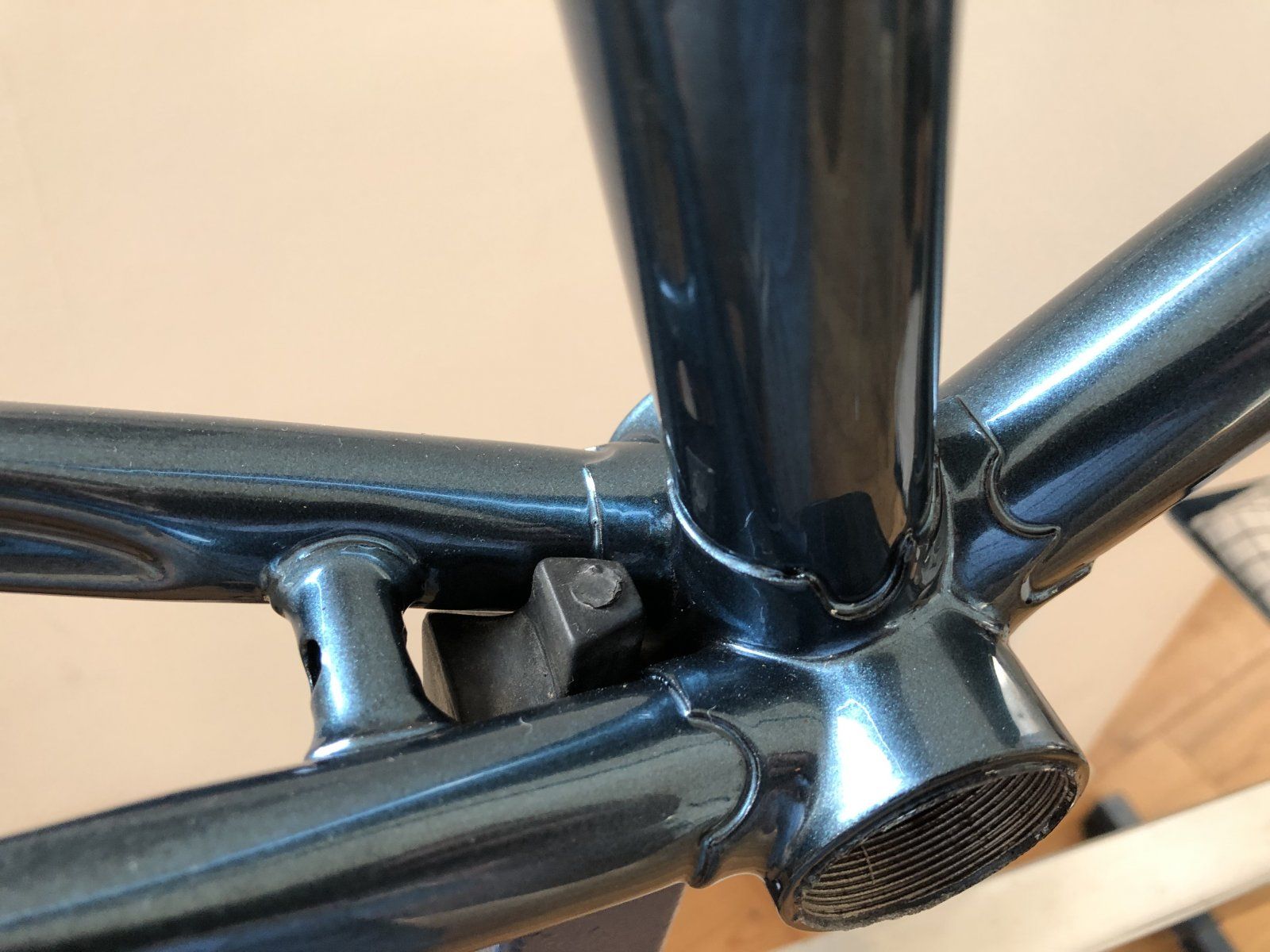

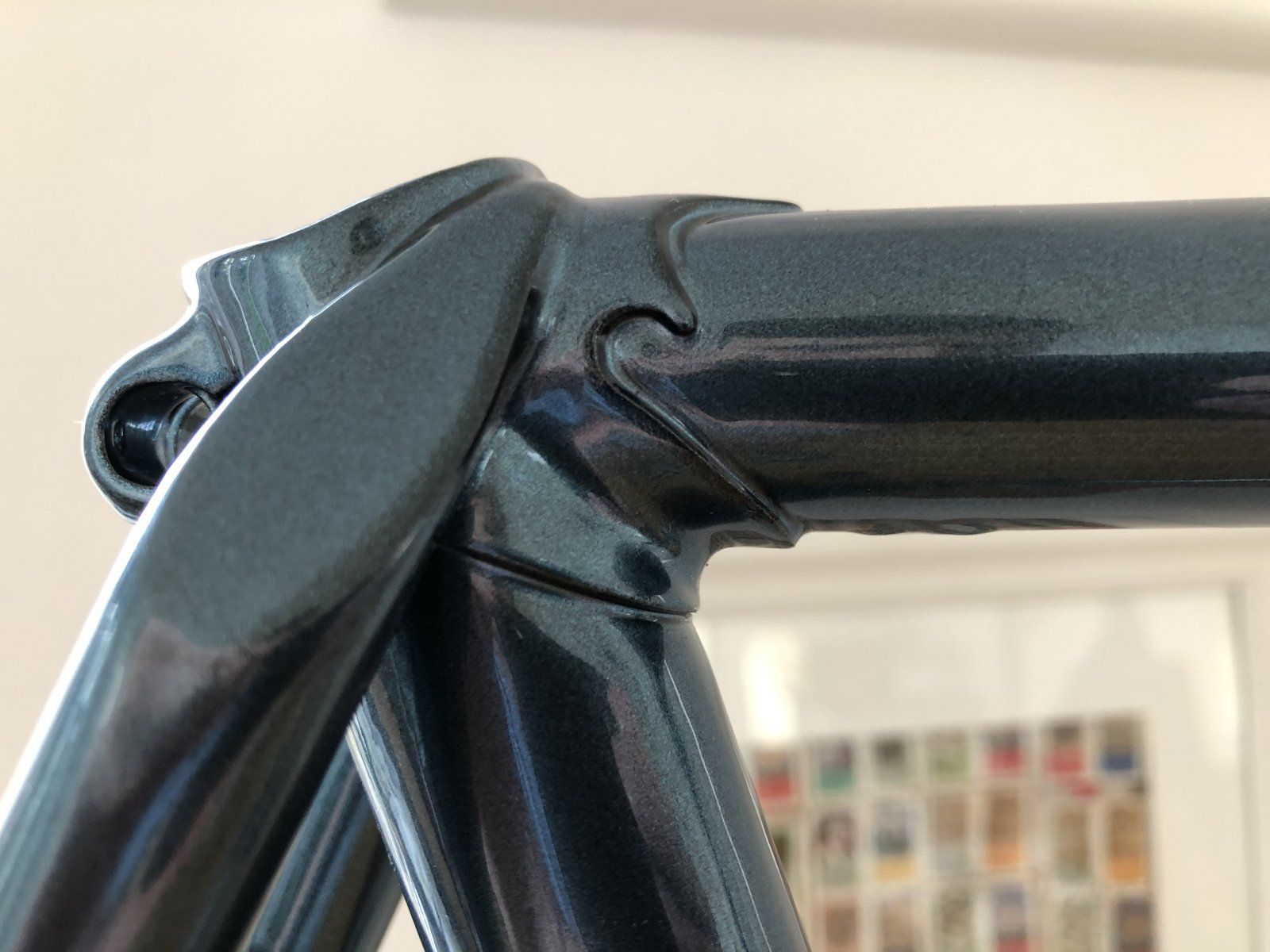

Bei Kwadie habe ich bereits zwei Rahmen machen lassen. Das abbrennen des Lackes und neu pulvern kostet um die 70€ (je nach Farbe). Ich finde die Schicht auch nicht zu dick. Sieht sehr harmonisch aus. Leider ist Kwadie nicht so penibel was das abkleben/ decken der Gewinde angeht. Ich musste alle Gewinde neu schneiden. Wenn man das Werkzeug hat, okay, wenn nicht, ist es super ärgerlich.

Ja das mit den Gewinden habe ich schon mehrmals gelesen. Ich werde alles sichern das sich sichern läßt und diesen Punkt explizit ansprechen.
Welcher Farbton ist das bei deinem Rahmen? Ich suche verzweifelt nach einem Fotobeispiel von einem Rahmen, der bei Kwadie in "Mystery Blue" lackiert wurde - finde aber nix...
