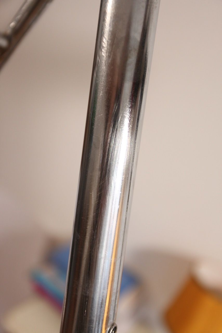

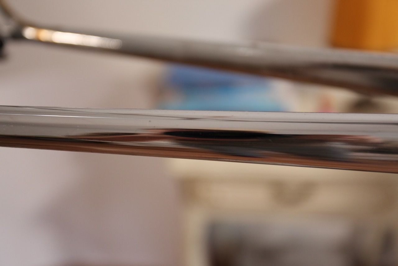

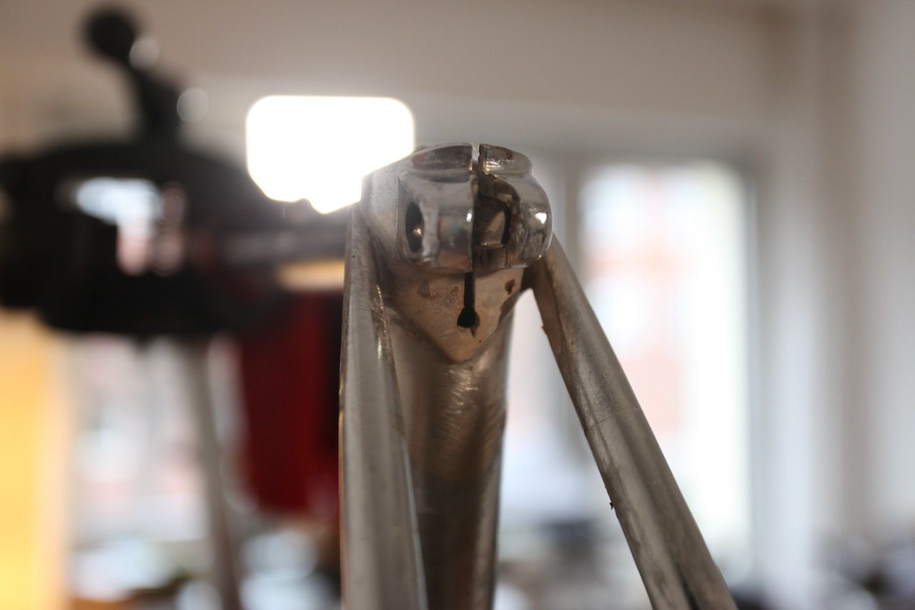

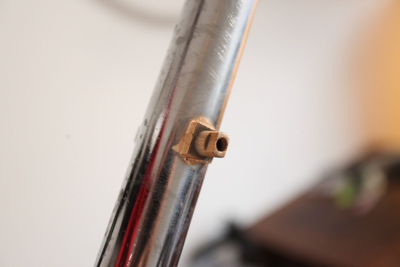

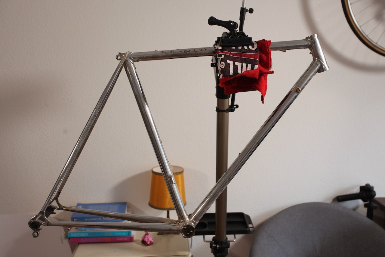

Heute Vormittag hatte ich einen Termin mit dem Werkstück beim Lackierbetrieb. Es stellte sich heraus das der Chef nicht nur ein Rennradfan ist und sich auskennt (das hatte ich vermutet) sondern auch ein alter Freunde der Familie meiner Frau und der Trauzeuge meines Schwagers (das wusste ich nicht). Als das klar war sagte er "Okay wenn das so ist, dann müssen wir das lackieren! Das wird auf jeden Fall was fürs Wohnzimmer!"

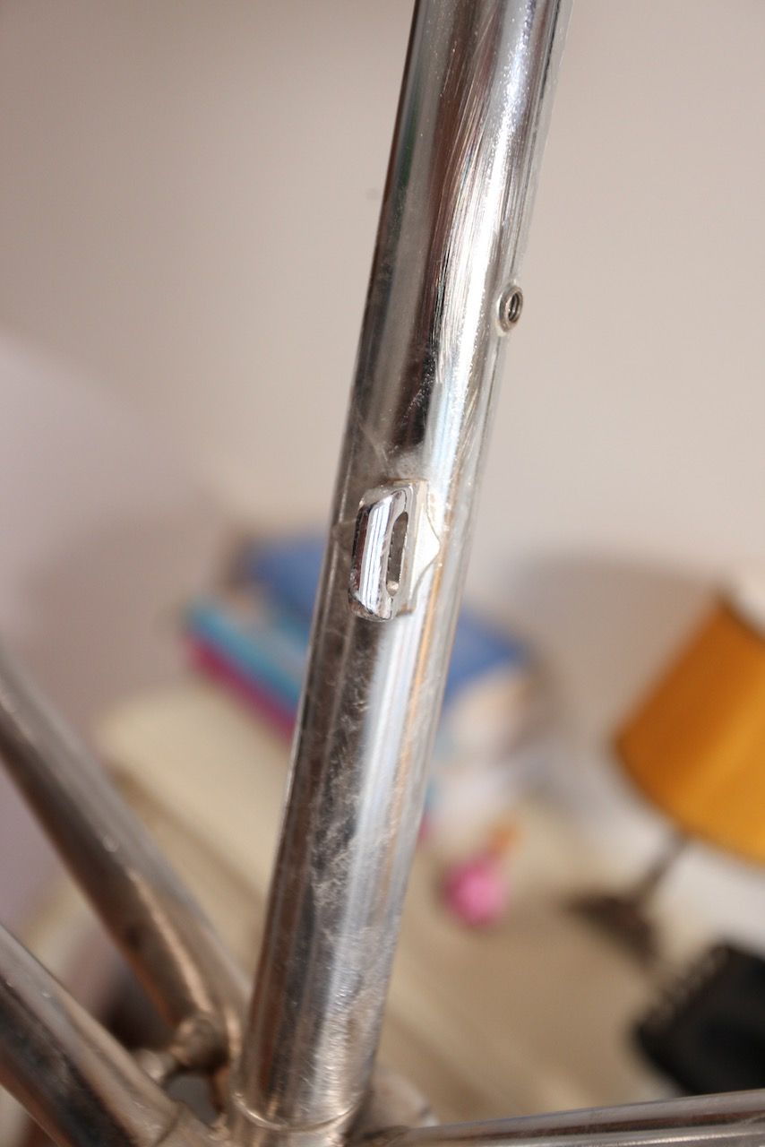

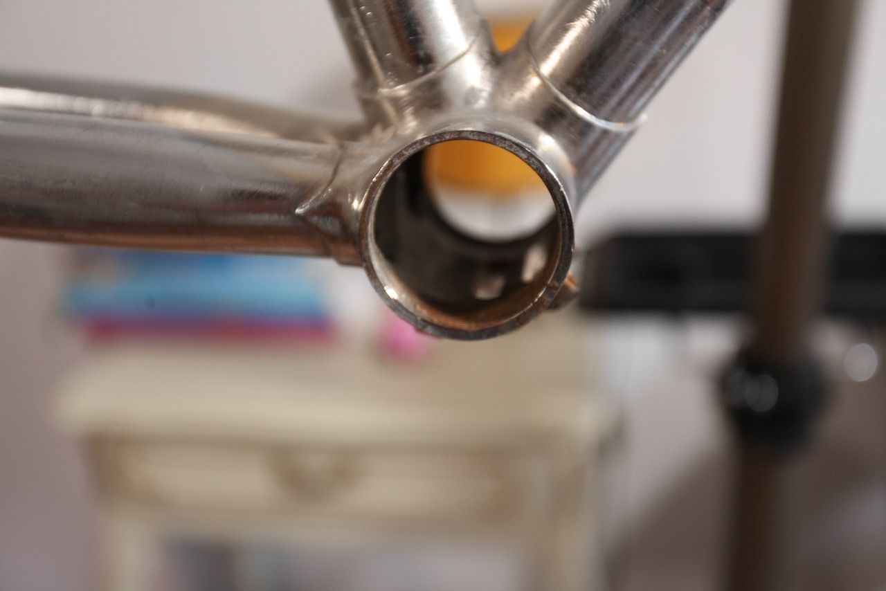

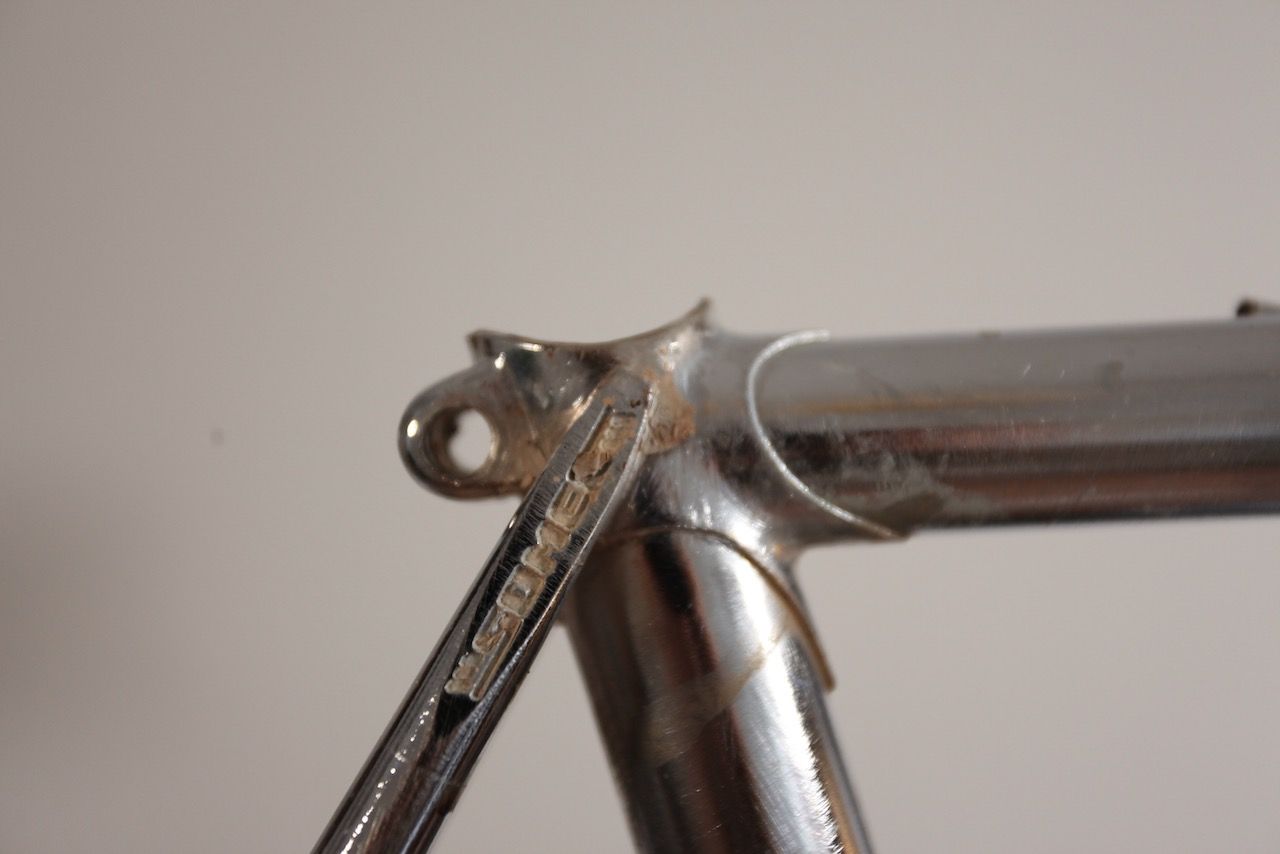

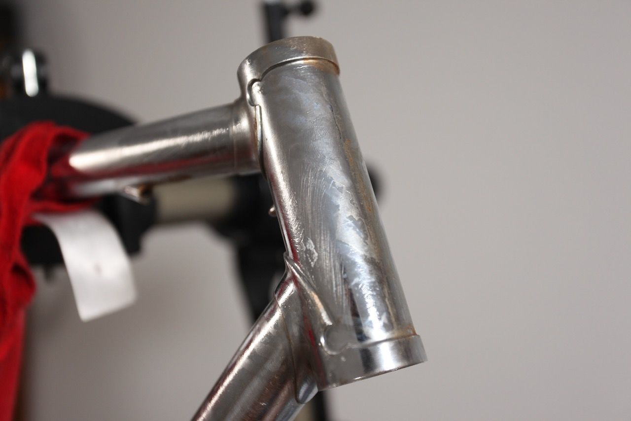

Der Rahmen ist auf den Fotos wie er aus dem Karton kam. Da ich (wegen der eventuellen Sichtchromoption) auf das Strahlen nach dem Entlack-Bad verzichtet habe, hängen noch ein paar lose Lackreste an einigen Stellen. Der bräunliche Flugrost (oder einfach Dreck?) am Oberrohr, an der Stelle wo der Lackschaden war, ist nur oberflächlich und lässt sich mit dem Fingernagel abkratzen.
Schaut euch die Bilder mal an. Ich denke, das sich die Muffen nicht als Sichtchromteile eignen, man sieht im vergleich zur Kettenstrebe, die zum sichtbarbleiben gedacht war, das der Chrom gröber und mit einigen Schleifspuren ist, die man, so meine Recherche, aufgrund der härte des Chroms nicht (sinnvoll) wegpolieren kann.

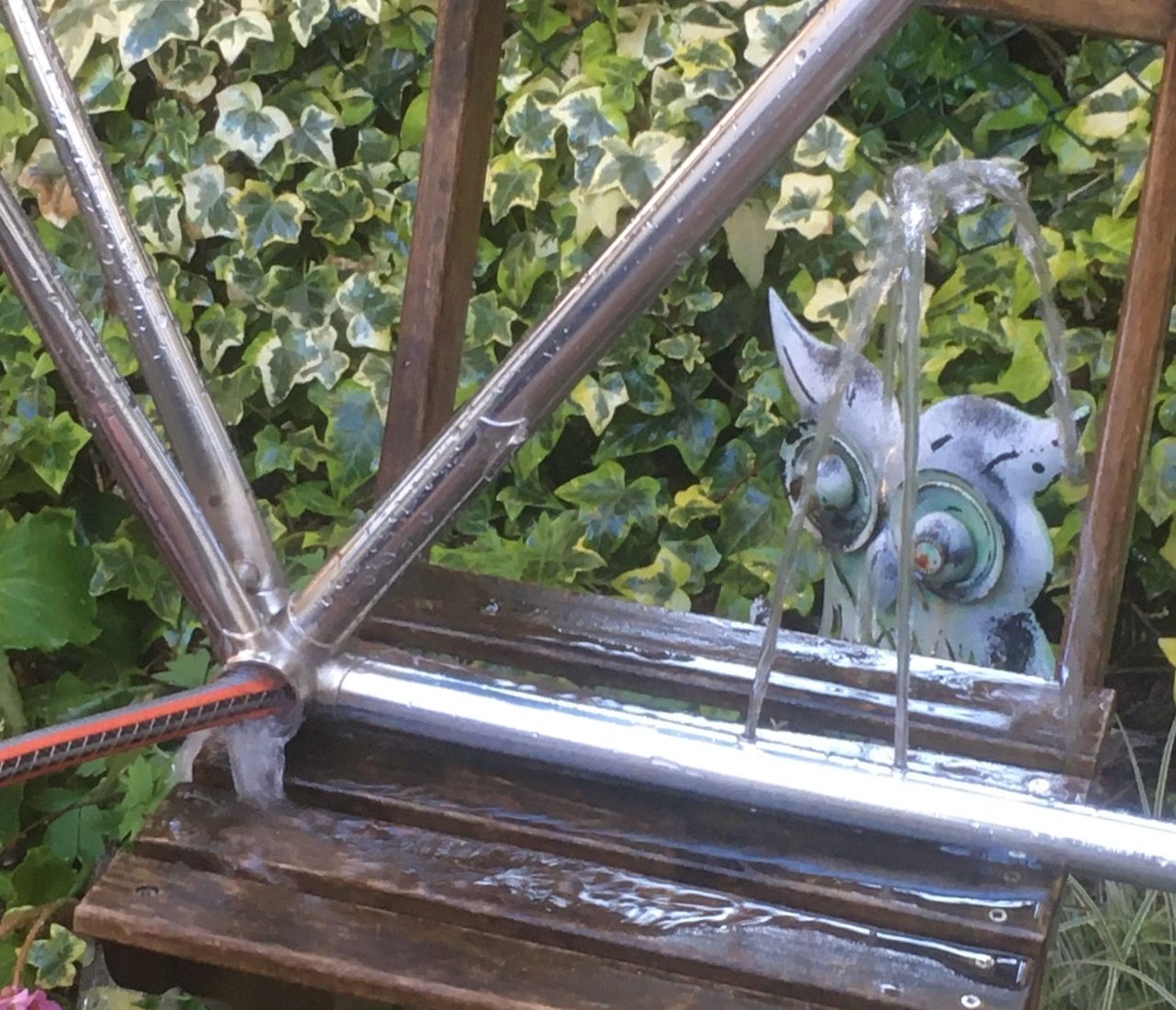

Ein netter Forumisti hat mir geraten, den Rahmen vor dem lackieren komplett durchzuspülen, damit keine Reste der Entlackungschemikalien in den Rohren verbleiben, irgendwann raussabbern und den Lack beschädigen. Also wurde ordentlich durchgespült!
