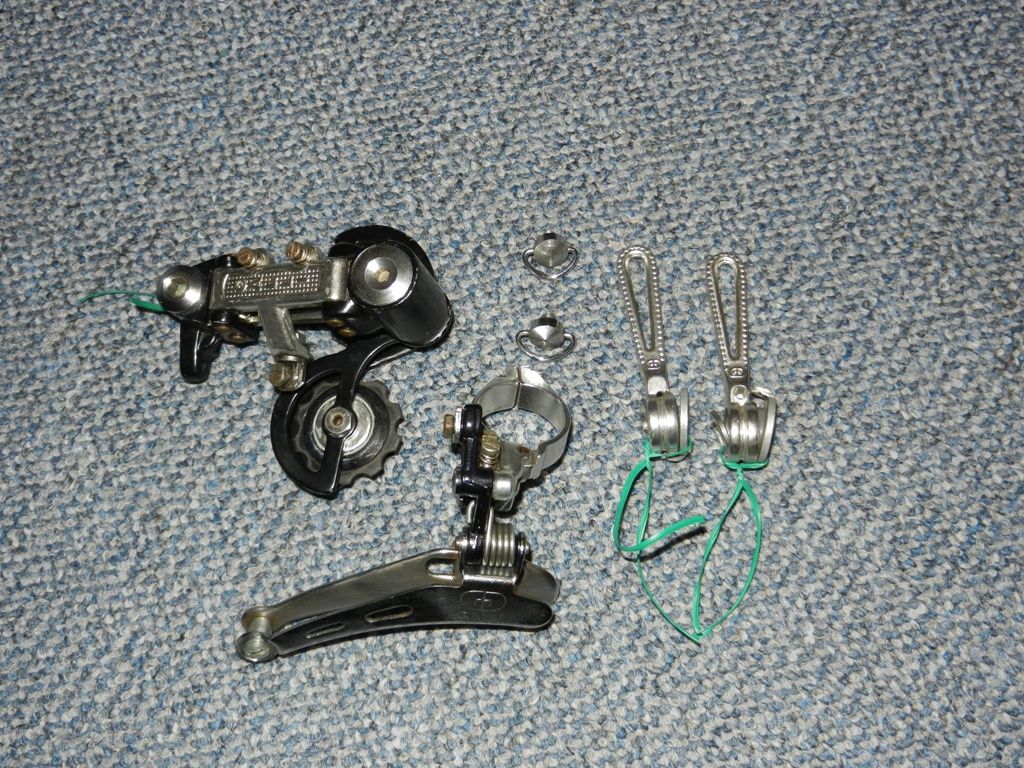

Schon eine Lösung für die Schaltfgruppe? Ich hätte da eine hübsche Galli...
nein noch nicht so richtig, da würde mich fachwissen eh mal interessieren die bremsen werden wohl da werden. aber bei der schaltung bin ich mir nicht so sicher, was zu dieser zeit relativ leicht war und gut funktioniert, das rad soll ja auch gefahren werden. was wiegt sie denn, bzw was ist es denn für eine? bilder?
Also, hier erstmal ein Bild der Schaltgruppe:
Die Waage sagt:
Schaltwerk: 200 g
Umwerfer: 97 g
Schalthebel: 43 g
Einen Bremssatz hab ich auch noch dazu.
Die Waage sagt:
Schaltwerk: 200 g
Umwerfer: 97 g
Schalthebel: 43 g
das sollten galli criterium hebel und schaltwerk und ein sport umwerfer, galli hat ich die ganze zeit nicht auf dem schirm. was würde das den kosten?
und nun die generelle frage waren denn zu der zeit die shimano oder die italienischen schaltungen besser zu fahren? bei den bremsen weiß ichs nicht würde mich aber auch intessieren obs jemand gibt der erfahrung mit betreffenden bremsen und schaltung gibt, erfahrungen wörtlich genommen.

Die Schaltgruppe gibts füt 50 EUR, die Bremsen samt Hebel (mit schwarzen Saccon-Hütli, die sehr gut draufpassen) nochmal 30 EUR.
Ich bin die Bremsen selber gefahren. Gut: sie sind eloxiert, laufen also nicht an und lassen sich leicht reinigen. Schlecht: mit den Originalbelägen ist die Bremswirkung sehr moderat. Bei einem kurzen Einsatz bei Nässe hab ich mir bei neuen Felgen das Eloxal komplett abgeschliffen. Mit neuen Belägen sollte das aber weit besser gehen. Von der Wirkung her ist die Bremse weit besser als z.B. eine Campa Victory.
naja die bremsen würde ich wenn dann wohl mit den ax hebeln nehmen, da wie gesagt keine wäscheleinen. das mit der schaltung behalt ich aber mal hinterkopf die gefällt mir!
