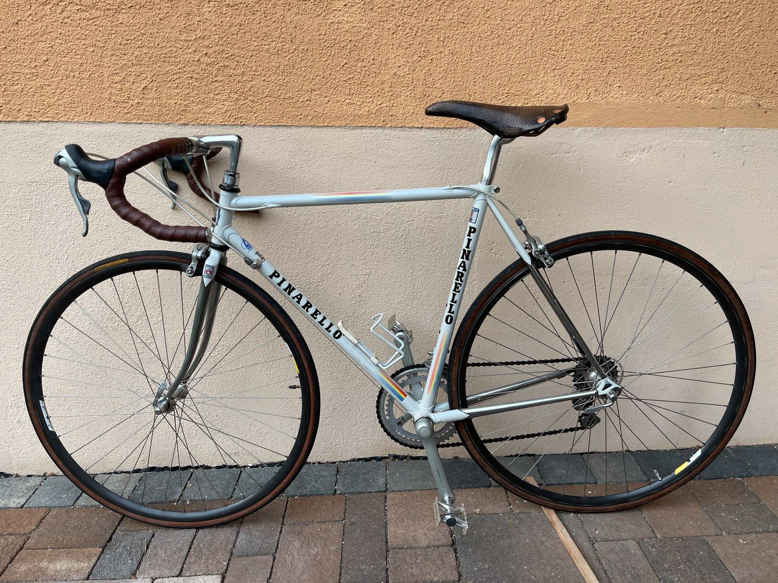

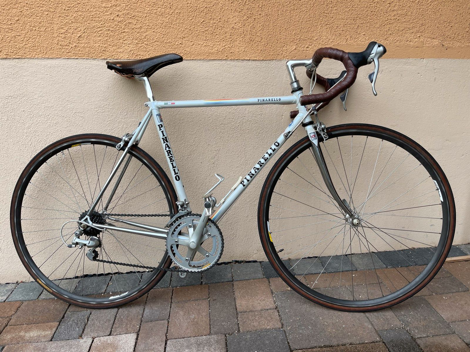

Hallo zusammen,
Dieses Pinarello wird mir für 500€ als „Treviso“ angeboten, vom Rahmen her sieht es aber eher aus wie ein Asolo finde ich. Jedoch kann ich diese Lackierung nirgends finden und ein paar weitere dinge kommen mir komisch vor:
  • Keine Pinarello Gravuren auf dem Rahmen wie bei anderen Modellen
  • Aufkleber sehen irgendwie komisch zugeschnitten aus
  • Ausfallenden auch ohne Gravur
Könnt ihr mir helfen das Modell zu herauszufinden oder es ggf. als Fake zu identifizieren?

ich kenne pinarello nur mit abblätternden einzelbuchstaben, aber es gibt sicher bessere kenner hier.
lass dir mal ein bild von der tretlagerunterseite schicken, vielleicht bringt das weitere erhellung.
die stütze ist "aero", es gibt auch welche, die richtig oval edit: besser gesagt tropfenförmig bis in den klemmbereich sind.
und willkommen beim alteisen!

Das ist kein echtes Pinarello. Sorry no sorry

Das Rad hat Ähnlichkeit mit einer 1995-er Asolo-Banesto-Replica, schlüssig auch mit den Chromorklebern (ab '96 Dolmen), Bremszugeinführung, Feingußsitzmuffe...
-aber diese spitzzulaufenden Verchromungen, die fehlende GP-Gravur des Gabelkopfes , die Sitzstrebenanlegung (die ungravierbar ist), fehlender Modellkleber (Asolo bzw. Replica) lassen mich aber zweifeln, ob das nicht ein Fremdrahmen in Neulack mit Pinarellodekor ist.
Genau dieser Dekorsatz (schwarz, goldener Außenrand) war einer der Standartklebesätze OHNE(!) Modellbezeichnung zum Nachkauf.
Ich habe in den 90-er Jahren viele Pinarellos verkauft. Es gab eine Menge Bestelloptionen-Verchromung, Farben,Anlötteile etc. (...und Wartezeiten) und wahrscheinlich auch Zulieferungen diverser Auftragslose bzw. Modelle (z.B. Sestriere ,Cadore etc.) , die in Details von der offiziellen Katalogansicht des Modeljahres abwichen.
Genau das macht eine Beurteilung schwer!
Bitte die Tretlagermuffe von unten und oben fotografieren!
Ggf. Rahmennr. teilweise abdecken.

Ich habe noch ein Bild des Tretlagers vom Verkäufer erhalten und denke damit ist klar, dass es nicht echt ist. Ich habe es demnach nicht gekauft und mache mich nun weiter auf die Suche nach einem erschwinglichen Original ;)

ist kein Echtes und der stickersatz wurde sowas von schlecht ausgeschnippelt..Ich fürchte das ist ein fakedekor und auch 500 nicht wert..eher so um 300 bis 350..aber solide Teile dran und zum Rumfahren okay.
