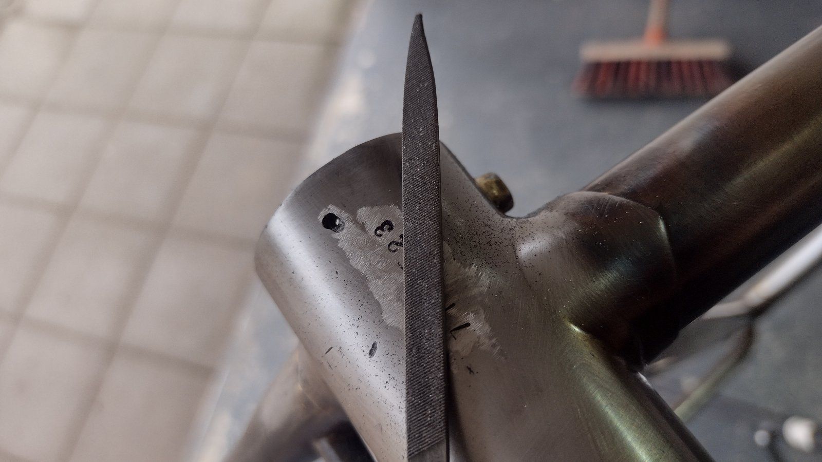

Aber weiter zu diesem Rad...keine Anlötteile und auch keine Schelle...da blieb nur eines.... geschraubt!
Löten musste ich zwar trotzdem, aber ich konnte es so gestalten das es nicht störend ist beim schleifen.
Ich hatte leider keinen Brenner wie man es so kennt, sondern ein viel kleineres Modell.
Das Problem daran...die Anlötteile sind dünnwandig und sehr schnell glühend und das Tretlagergeäuse ist das dickste Teil am ganzen Rad. Mit meinem Brenner eine echte Herausforderung! :)
Aber erstmal Rahmennummer entfernen. Dieses Peugeot bekommt eine völlig neue Rahmennummer. Es ist nicht eines von vielen, wenn es fertig ist!
