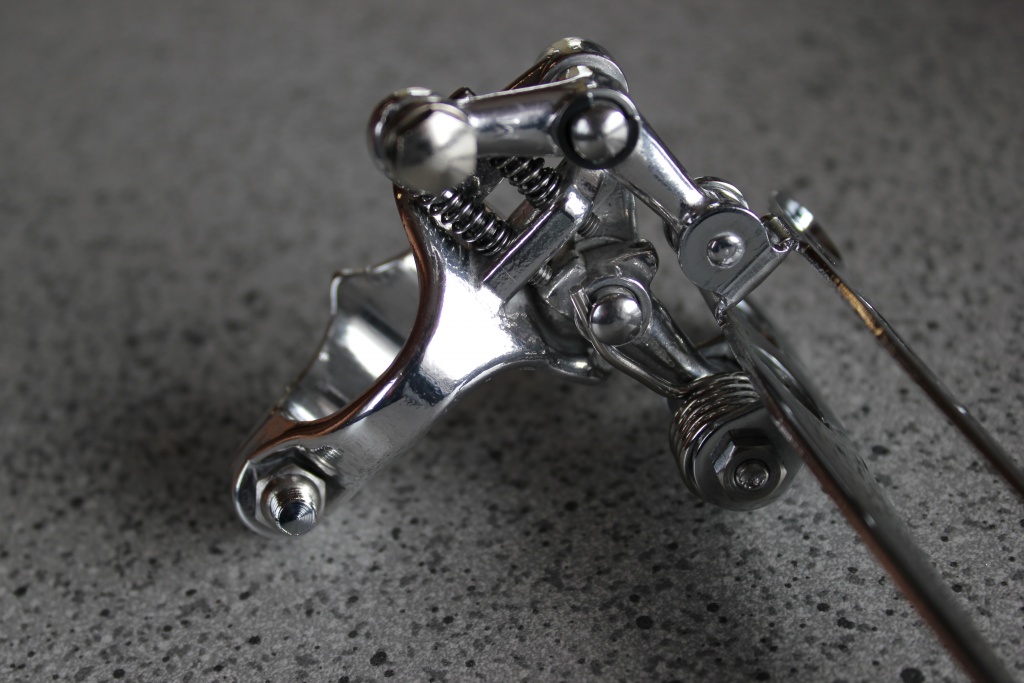

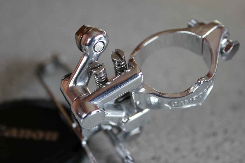

Da habe ich mir gar keine Gedanken gemacht. Das, was ich bisher poliert hatte, war wohl alles aus Aluminium (Kurbeln, Umwerfer, Sattelstützen,...). Ich habe bisher von autosol nur die Metal Polish-Paste verwendet.
zu 4.
Ich denke, dass am Rad die meisten Aluteile klar eloxiert sind. Aber auch darüber habe ich mir keine Gedanken gemacht. Ob es eloxiert ist, merkt man sehr schnell. Bei eloxierten Teilen richten Nigrin, NevrDull und Autosol meiner Erfahrung nach nichts aus. Da hilft es nur, das Eloxal vorher zu entfernen.

Mit Polierwatte (NevrDull). Der Zustand des Umwerfers war aber auch vor der Politur schon recht ansehlich. Es gibt doch, wie heißt das..., Schleifleinen? So eine Art Schleifpapier, bloß nicht in Papierform, sondern eben eher Textil... Oder habe ich das nur geträumt? Ich meine, davon mal irgendwo im Forum gelesen zu haben.

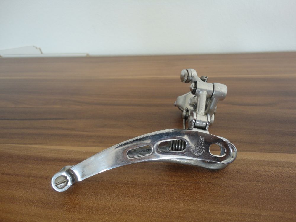

...und so sah der oben gezeigte Umwerfer vorher aus (ich hoffe frnja hat nichts dagegen, daß ich hier seine Bilder verlinke, Quelle: Biete Thread). Eigentlich schon ganz okay:
dsc01044-jpg.54662
dsc01043-jpg.54663
