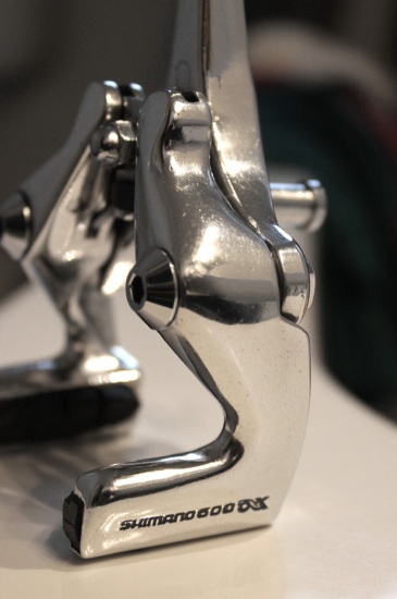

..und hier etwas Neues vom Polier:
Ganz schön schwarz geworden die Beläge. Die hätte ich besser vor dem polieren abgemacht.
600AX ist also angesagt. Schon alles beisammen? Ergänzung: :D
Die sind doch sowieso schwarz, oder? Zumindest waren sie bei MIR schon vor dem Polieren ganauso schwarz, wie sie jetzt sind.

trontom: Mal so, mal so. Meine Campa-Umwerfer, die ich poliert hatte, habe ich auseinandergenommen. Die Bremsen hier habe ich komplett gelassen.
Ich poliere ja zumeist von Hand, nicht mit der Maschine. Soviel Staub entsteht da ja nicht. Zwischendurch reinige ich es immer wieder. Bisher hatte ich damit keine Probleme.
