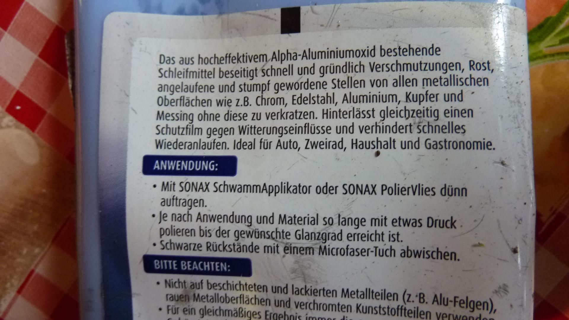

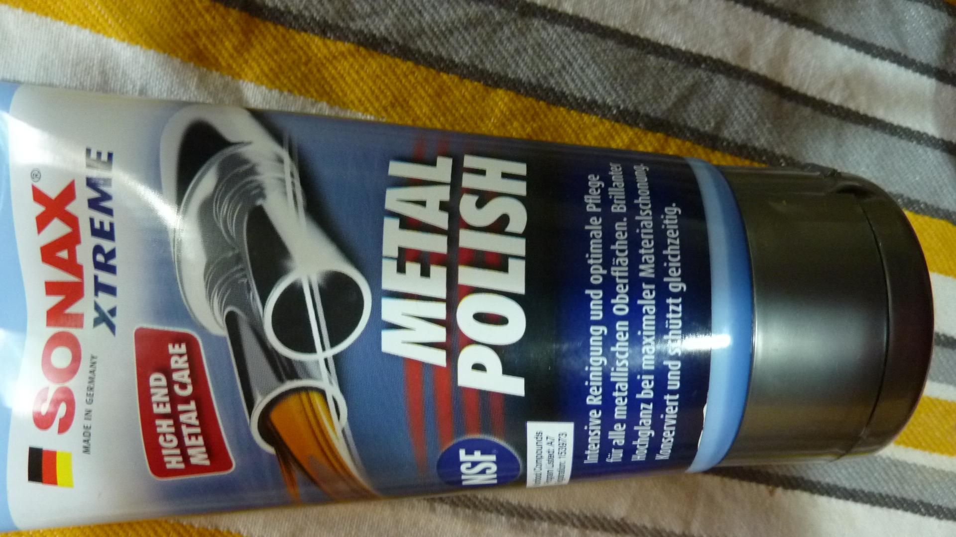

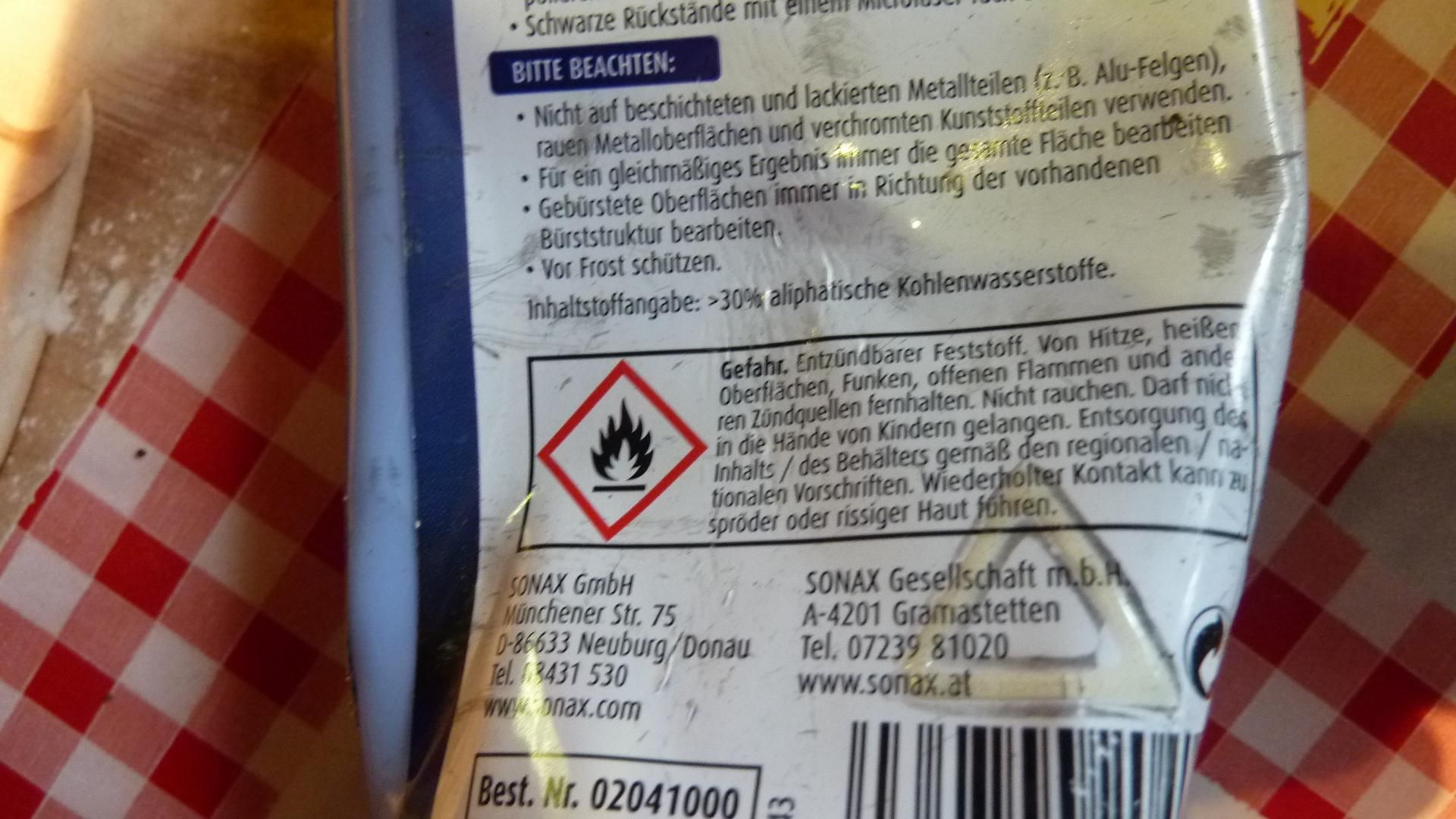

Hmm, das kannte ich noch nicht. Welches Produkt von denen ist das denn genau? Was ich gefunden habe, ist Lackpolitur, das ist chemisch doch etwas anderes, als Metallpolitur. Kannst Du mal Ergebnisse auf Alu und Chrom zeigen? Danke!

Als ich noch jung war, so vor 12 Jahren :rolleyes:, da hab ich mal mein Auto selber inner Garage lackiert. Ergebnis, naja, solala. Dann bin ich zu nem Lackierer und der hat mir die Tube in die Hand gedrückt. Seitdem benutze ich das Zeug immer im letzten Arbeitsgang bei Alu. Chrom, keinen Plan. Jedes polierte Aluteil in meinem Album ist damit poliert. Ich schleife mit max. 1500er im letzten Arbeitsgang.

Und welche Tube? Die haben ja unterschiedliche Sachen im Angebot? Das Ergebnis oben sieht schonmal gut aus...:daumen:
