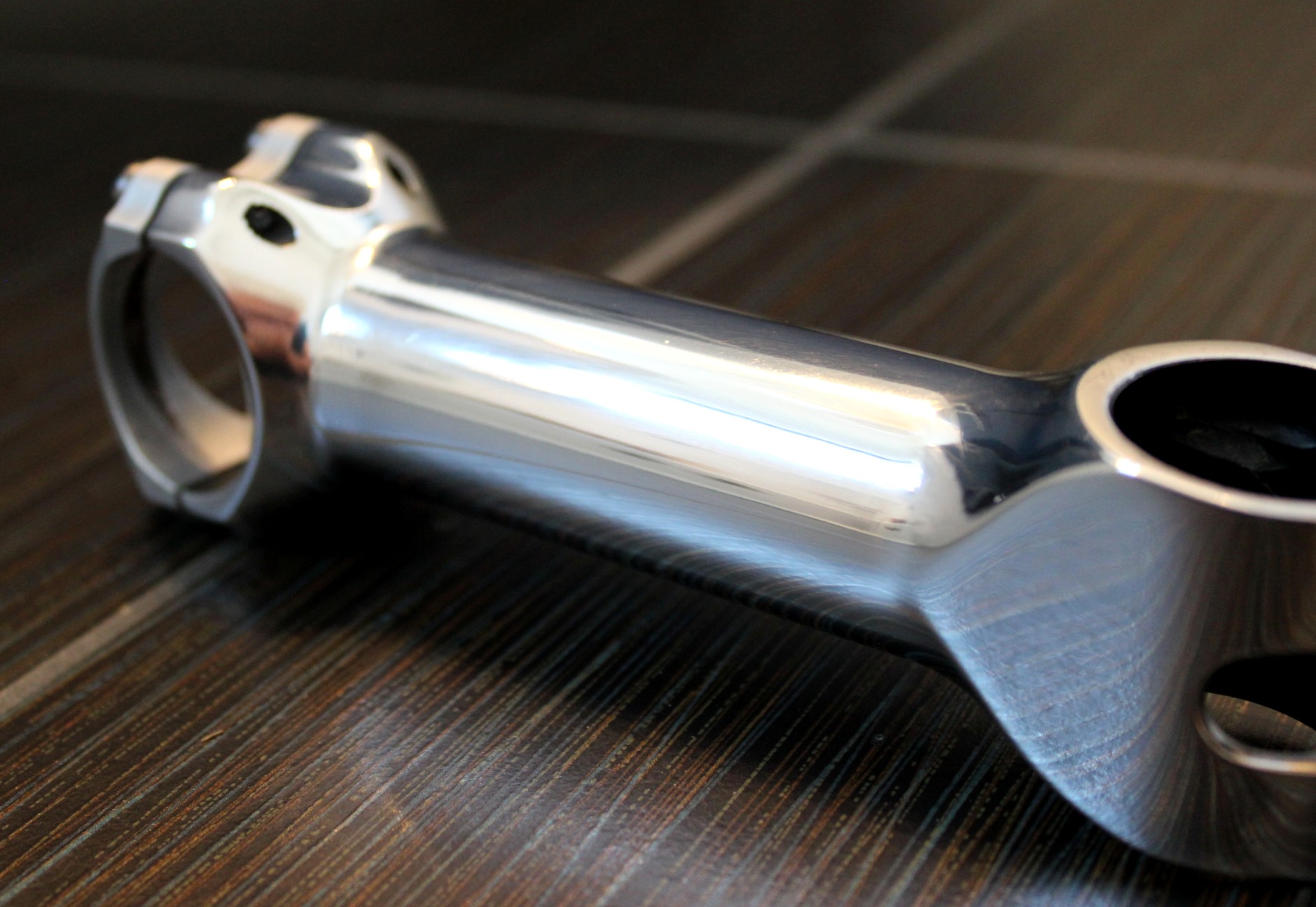

Vorher:
War über und wollte so keiner kaufen, trotz des geringen Gewichts von 118g bei 135mm Länge. Also hatte ich angeboten, ihn vorher zu polieren...
Nachher:

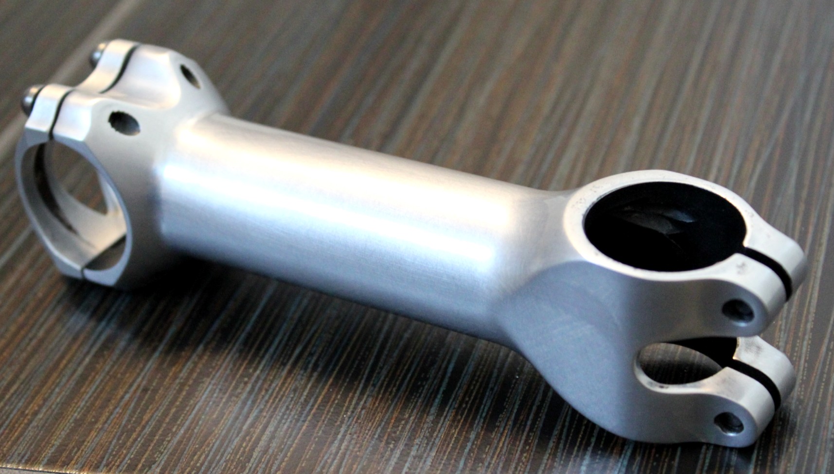

Jetzt wiegt er nur noch 115g, also ganze drei Gramm Material abgetragen :D. Auf Wunsch des Käufers wurde der Vorbau dann aber doch mattiert und anschließend mit Wachs behandelt:

Respekt, echt gut gemacht
Glanzleistung! Poliert fand ich schöner.
Klar, wenn's nach mir gegangen wäre, dann hätte ich ihn natürlich richtig poliert , also nicht so schluderhaft wie auf den obigen Bildern, und hätte ihn dann natürlich auch so gelassen. Der Käufer will ihn aber in matt. Soll an sein Titan-Renner ran:

Ach, zu der Titan-Oberfläche des Rahmens sieht der Vorbau gebürstet wohl wirklich besser aus als poliert, ich kann deine .entscheidung schon irgendwie nachvollziehen.
Der 3t Vorbau war doch stimmig zum Rad?!
Der Profiamateur hat halt den Vorbau so lange beworben, bis ich nicht mehr konnte...
