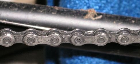

wollte mein rad sauber machen und dabei habe ich folgendes an der kette entdeckt:
ist da echt ein stift raus und ein wechsel fällig oder kann ich damit weiterfahren? die glieder sind weiterhin ganz normal beweglich.

Das auf dem Bild in der Mitte ist der Stift, den du meinst? Das ist nur der Verbindungsstift, mit dem die Kette richtig gekürzt wurde, dass die auf deinen Übersetzung passt, also die ham so ziemlich alle Ketten (außer Sram z.B.).

Auch ich denke, dass es nur der Extra-Niet ist. Wäre der Niet raus, wäre die Kette auseinander. Die Kette sollte gelegentlich auf ihre Über-Längung geprüft werden. Rohloff hat ein schönes Werkzeug dafür entwickelt; wird Dein Händler sicher herumzuliegen haben.
