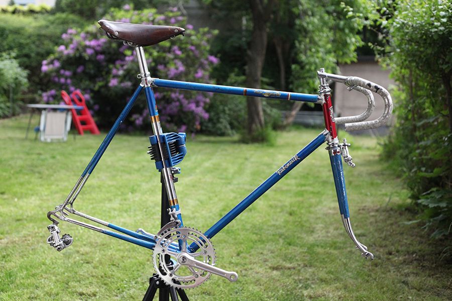

Zuerst würde ich mal den Rahmen richten. @Peugeot1979 hat neulich ein Richtwerkzeug gefangen, damit lassen sich gestauchte Rahmen wieder gerade ziehen. Zu einem Rad aus den 50ern passt ein Komponentenmix besser, Gruppen gab es damals noch nicht. Bei dem recht langen Bremsenmaß würde ich keine Campa NR Bremsen montieren, sondern Mafac Racer. Die Bremshebel sollten dann Zugeinstellschraube haben. Statt der Campa Kurbel wäre eine Stronglight 49D passend.
Meinst Du jetzt mich und mein Vorhaben mit dem Rabe????
@Crocodillo ich habe sehr lange über den Aufbau nachgedacht... am Ende gefällt mir der Nuovoaufbau am besten. Bin auch echt gespannt, wie das wird. Zeitlich ist es ja wirklich nicht ganz Stimmig. Der Originale Aufbau gefällt mir auch sehr gut... vielleicht irgendwann, wenn ich die Ambrosiakombi habe. Wie gesagt, lange überlegt/seniert/fantasiert... aber Katalog wars aktuell nicht. Wenn es mir nicht gefällt, kann ich ja von vorn anfangen.
Rahmen richten... wäre aktuell auch eine Maßnahme... aber ob die Streckbank auf Reisen geht @Peugeot1979 ??? Habe noch ein Textima, das gerichtet werden muß.

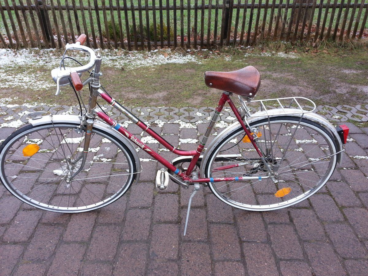

Ich habe mehrere Rabeneick Camapgnolos zuhause, um genauer zu sein 3 Stück. Ein wirkliches "Rennrad" und 2 Sporträder ( Damen&Herrenversion). Ich denke auch, dass deines eher ein Sportrad gewesen sein müsste....Eben Modell Campagnolo.
Oder irre ich mich? Muss die Rädchen mal raus kramen, damit man die Unterschiede sieht.
@Spessartraeuber krame mal, würde mich auch interessieren. Dein Damensportrad sollte 1960er sein.

Bei Sporträdern gehe ich meist von Folgendem aus: Bohrungen in den Muffen zur Verlegung der Drähtchen für die Lichtanlage, eine angelötete Platte fürs Schloß und die Rahmenhöhen bis ca. 56cm. Radstand meist auch länger... aber wir befinden uns in den 1950ern ;)

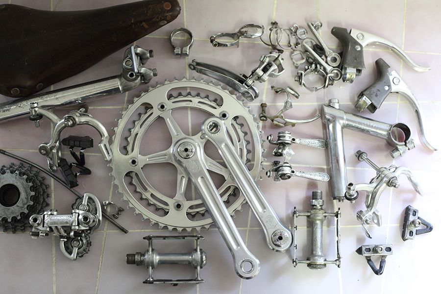

Es geht vorran! Gruppo completo! Das Projekt geht in die nächste Phase. Danke an alle im Forum, die in letzter Zeit Teile von mir gekauft haben und die, die mir den Gewinn für gesuchte Teile wieder abgenommen haben!!! SPORT FREI! Paul
Es geht steil dem Finale entgegen! Nun die beiden letzten großen Fragen, die mich plagen... Lenkerband + Reifen, bzw hab ich schon konkrete Vorstellungen, jedoch die passende Farbe bin ich mir nicht ganz sicher. Ich dächte:
A
Lenkerband, Textil, Rot, Schellack
Reifen: Tufo S33 mit den rot/braun Flanken
B
Lenkerband, Textil, Braun, Klarlack
Reifen: Tufo S33 mit Naturflanken
Was meint ihr?

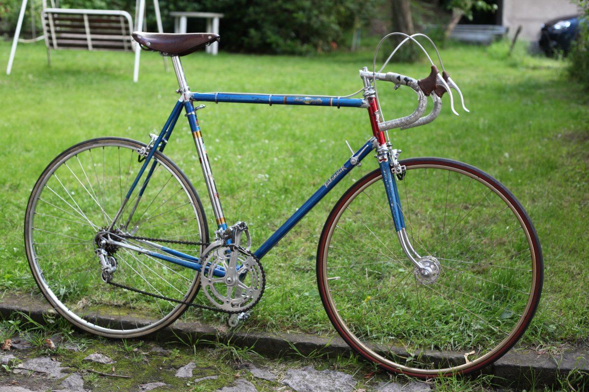

Zughüllen sind Silbern... ich glaub ich mach lieber mal ein Bild vom aktuellen Stand.
Edit: So "bunt" sind die Flanken nicht. eher ein dunkles Braun:

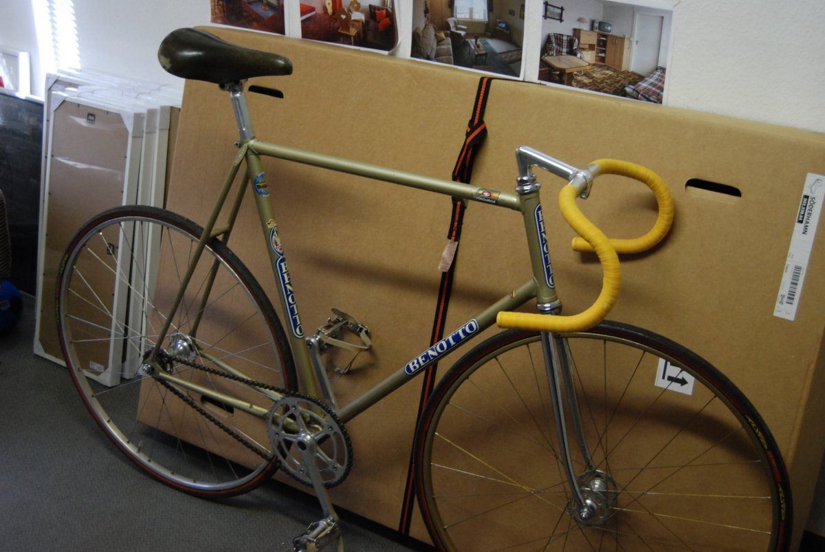

hab mir mal @sulka s Bild geborgt... is aber auch ein Rad mit viel Rot...
und an meinem Benotto

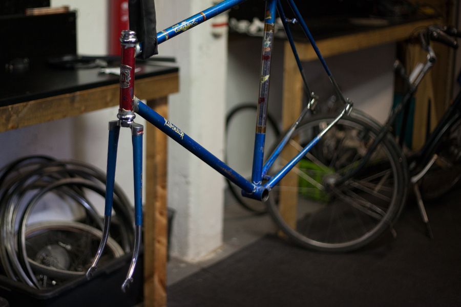

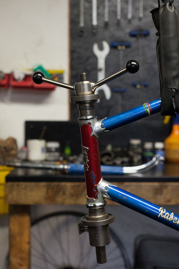

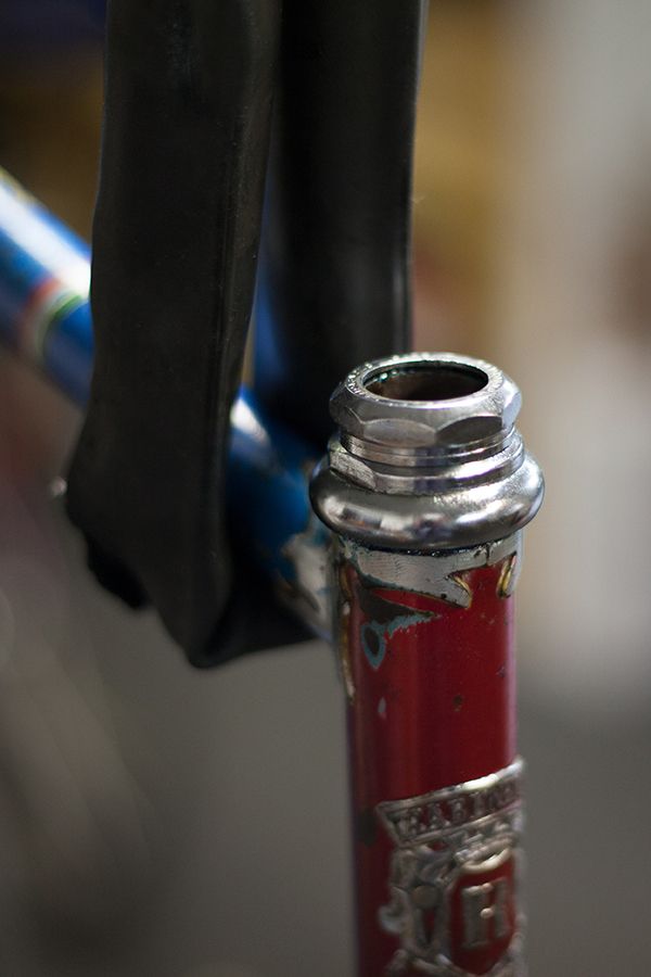

...kannst Du mir mal bitte ein Bild von der Gabelkrone machen?
Es ist ein Rahmen auf dem Weg zu mir,der dem 120er sehr ähnelt in Bezug auf Muffen und Sattelklemmung.
Der Gabelkopf sieht mir allerdings mehr nach Bauer aus....
