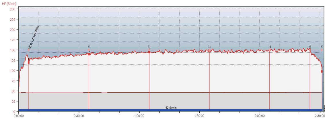

hab gestern mal mit 205 W 2.20 h probiert.
fühle mich heute wieder gut - und werde 3h mit 195 W probieren...... morgen hab ich mal ruhetag....

Glückwunsch zu deiner "pausenlosen" Dauerleistung. Aber willst du dir das wirklich zwei Tage nacheinander antun?
Noch eine Frage: Dein Puls geht am Ende relativ langsam wieder runter, hast du eine Ausrollstufe eingelegt?
