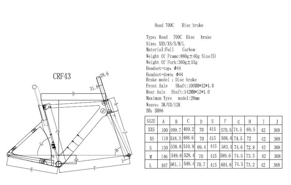

Ich hab mal eine Frage zu Auswirkung des Fahrverhaltens eines recht steilen Sitzrohrs von 74,5° (Größe M). Oder hat das nur zur Folge das ich den Sattel weiter nach hinten schieben muss. Der Reach müsse bei 74,5°und 55 OR ja ähnlich 73,5° und 56 OR sein ?
Vermute ich richtig das die das Sitzrohr so steil gemacht haben damit das breite und damit auch hohe Reifen passen ? Hier mal die in rede stehende Geo_
Nein, das ist ja gar nicht notwendig, wenn man das mit der Form des Sattelrohres gestalten kann. Ich denke, dass das einfach eine besonders sportliche, also nach vorne gedrehte Sitzposition ergeben soll. Das sieht man bei einigen Anbietern durchaus öfter, die sich dem Wettkampfrad verschrieben sehen wollen. Ob das passt, ist eine ganz andere Frage.
Ansonsten stimmt es, dass bei sonst gleichen Parametern der flachere Sitzwinkel auch ein etwas längeres absolutes Oberrohr ergibt.

danke. Ja es ist so, das mein jetziges rad halt ein 1 cm längers OR hat aber ein 1 Grad flacheres Sitzrohr. Ich bin jetzt mit dem Satte nicht so weit hinten, das es ich nicht dieselbe Position einstellen könnte. Von daher passt das.
War mir nur nicht sicher warum die das machen und ob das noch andere Konsequenzen hat an die nicht gedacht hab
Das ist doch ein China Rahmen, oder? Alle Geos, die bislang von den diversen Anbietern mal durchforstet hatte, haben gemeinsam, dass die mehr oder minder irgendwo angekupfert worden sind. Ein eigenes Konzept konnte ich da bislang nicht ausmachen. Dafür wirkt es zu wahllos.
das ist entweder missverständlich oder falsch: ein steilerer Sitzwinkel ergibt eine längere Sitzlänge, wenn der Abstand Tretlagerachse - Sattel gleich eingestellt ist.

Dann hast Du das falsch verstanden: Die Frage war, ob bei einem steileren Sitzwinkel das Oberrohr dann kürzer sein soll. Und "absolut" heißt eben, die tatsächliche Länge des ( horizontalen) Oberrohres.
Und bei sonst "gleichen Parametern" schließt den Reach oder die Sitzlänge mit ein. Udn wenn Du hier den Sitzwinkel flacher machst, bei gleicher Sattelposition, ergibt das ein größere Oberrohrlänge.
Was Du erklärst, ist im Prinzip richtig, aber meint auf gewisse Weise das Gleiche, von einem anderen Ausgagspunkt aus.

Soll ein Canyon Aeroad Clone sein, ist es aber nicht 100%. Das entsprechende Rad hat ein Sitzrohrwinkel von 73,5°
Tatsächlich will ich auch gar keine besonders kreative geo. Einfach nur ne klassische Renngeo und wenn es geht mit der Option für 28mm Reifen. Aber ich hatte auch nochmal mit den Sattel geguckt, denn denn ich jetzt fahre ist schon relativ weit hinten und ich fahre auch schon ein 130 Vorbau. Will oder kann also nicht so ohne weiter nach vorne. Dann werde ich mich wohl mit 25mm Reifen begnügen und dann ein Rahmen mit "sicherer" Geo wählen
