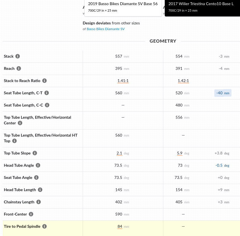

halte aktuell Ausschau nach einem gebrauchtem Endurance RR.
Italienischer Herkunft mit Campa-Schaltung.
Nun bin ich schon des Öfteren über Wilier Räder gestoßen, jedoch werde ich aus deren Geometrie nicht ganz schlau.
z.B. das Cento 10, bei Rahmengröße L beträgt die Länge des Sitzrohres dort lediglich 52cm anstatt 56cm, wie bei vergleichbaren Rädern anderer Hersteller?
Oberrohr ist gleich lang, wie z.B. beim Basso Diamante. Ist die geringe Länge des Sitzrohres lediglich dem geschuldet, dass beim Wilier das Oberrohr relative stark abfällt nach hinten?
Bin eher Sitzriese und würde daher auf ein Rad mit RH56 gehen.
Körpergröße: 185cm
Beinlänge: 85,5cm
Meinungen und Erfahrungswerte erwünscht.
